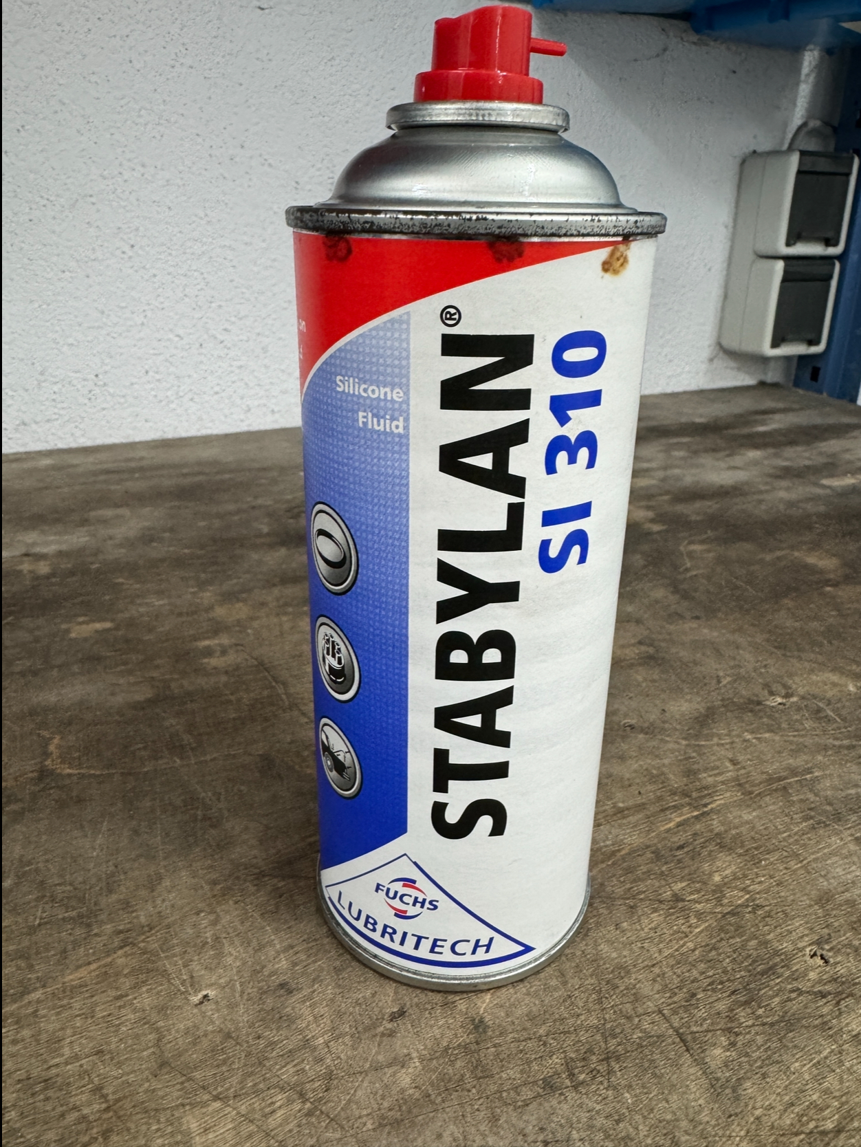

Ich habe seit 70.000 km ab und zu etwas Fuchs Stabylan SI 310 (ein hochwertiges Silikon-Gleitspray ohne Fett) von außen unter das Rad gesprüht, wenn es rau oder schwergängig zu bedienen war. Die Verbesserung hielt dann jeweils mehrere 10.000 km an. Ich habe das sogar an meiner neuen R 1300 GS gemacht, das Rad fühlte sich bei Betätigung ungesund rau an.
Lutz_1960
Lutz_1960
17.08.2020
416
Remscheid
R 1300 GS, R nineT, R 80 GS Basic

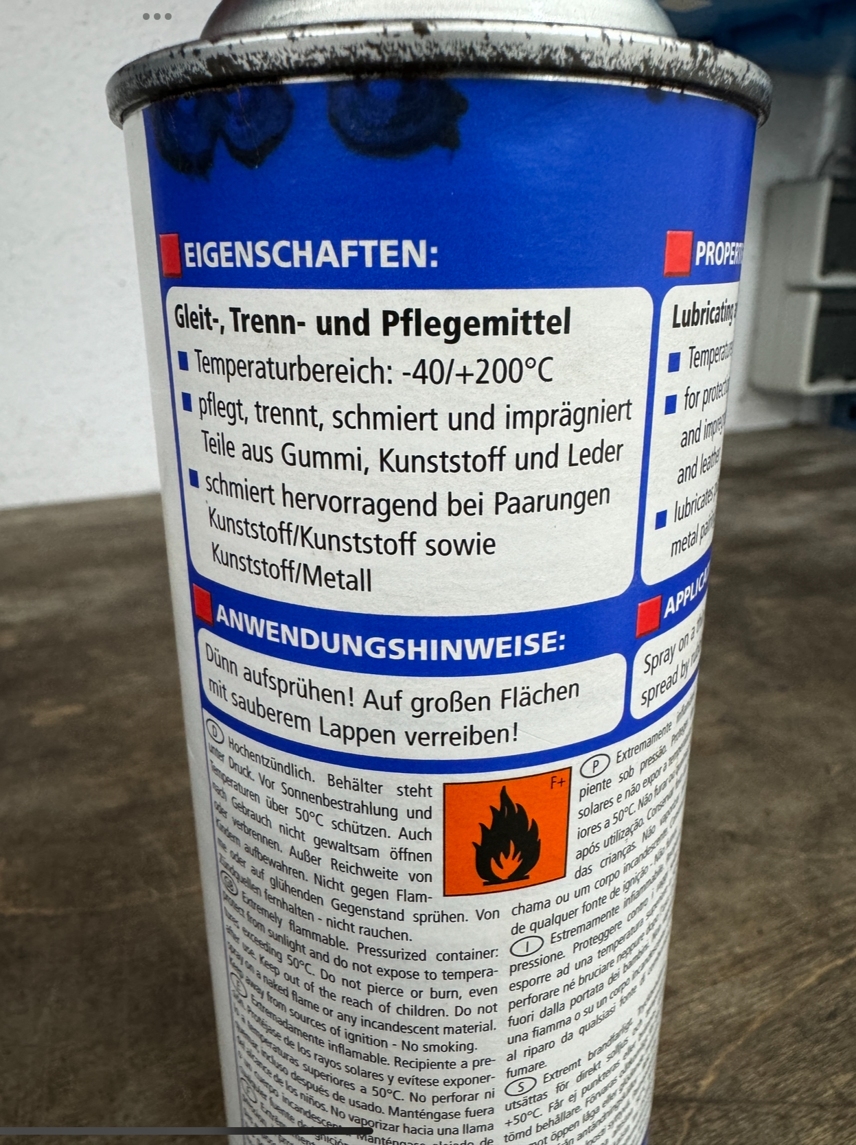

Das Spray ist wohl unter dem Namen nicht mehr lieferbar, daher hier die Beschreibung auf der Dose:

Schon der Begriff „Öl“ weckt in mir Bedenken um die Verträglichkeit auf Kunststoff. Das genannte Fuchs Gleitspray sprüht mein BMW-Händler auf Sicherheitsgurte um sie leichter durch die Führungen gleiten zu lassen. Es verdunstet und hinterlässt nur einen unsichtbaren, dünnen Silikonfilm.
Wie gesagt, bei mir seit 70.000 km erprobt!
