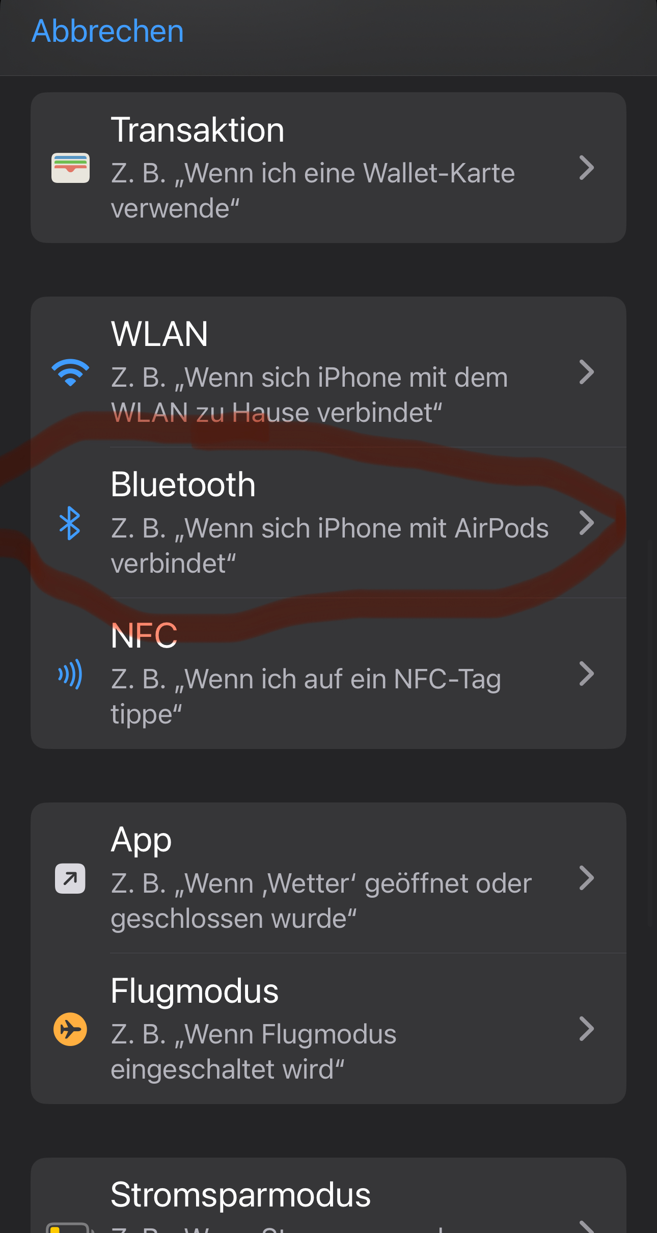

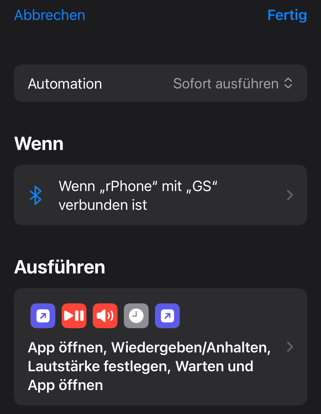

Es gibt beim iPhone in der App Kurzbefehle die Möglichkeit Automationen zu erstellen.
(Diese funktionieren dann, zwar nicht immer, aber meistens). Ich hab mir folgende Automation gebastelte:
hier das „Ausführen“ im Detail

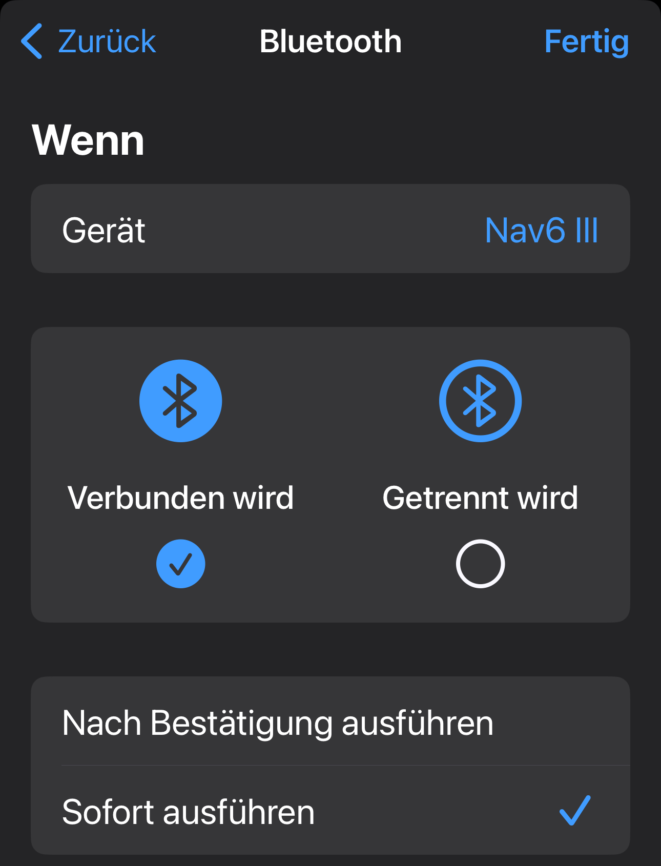

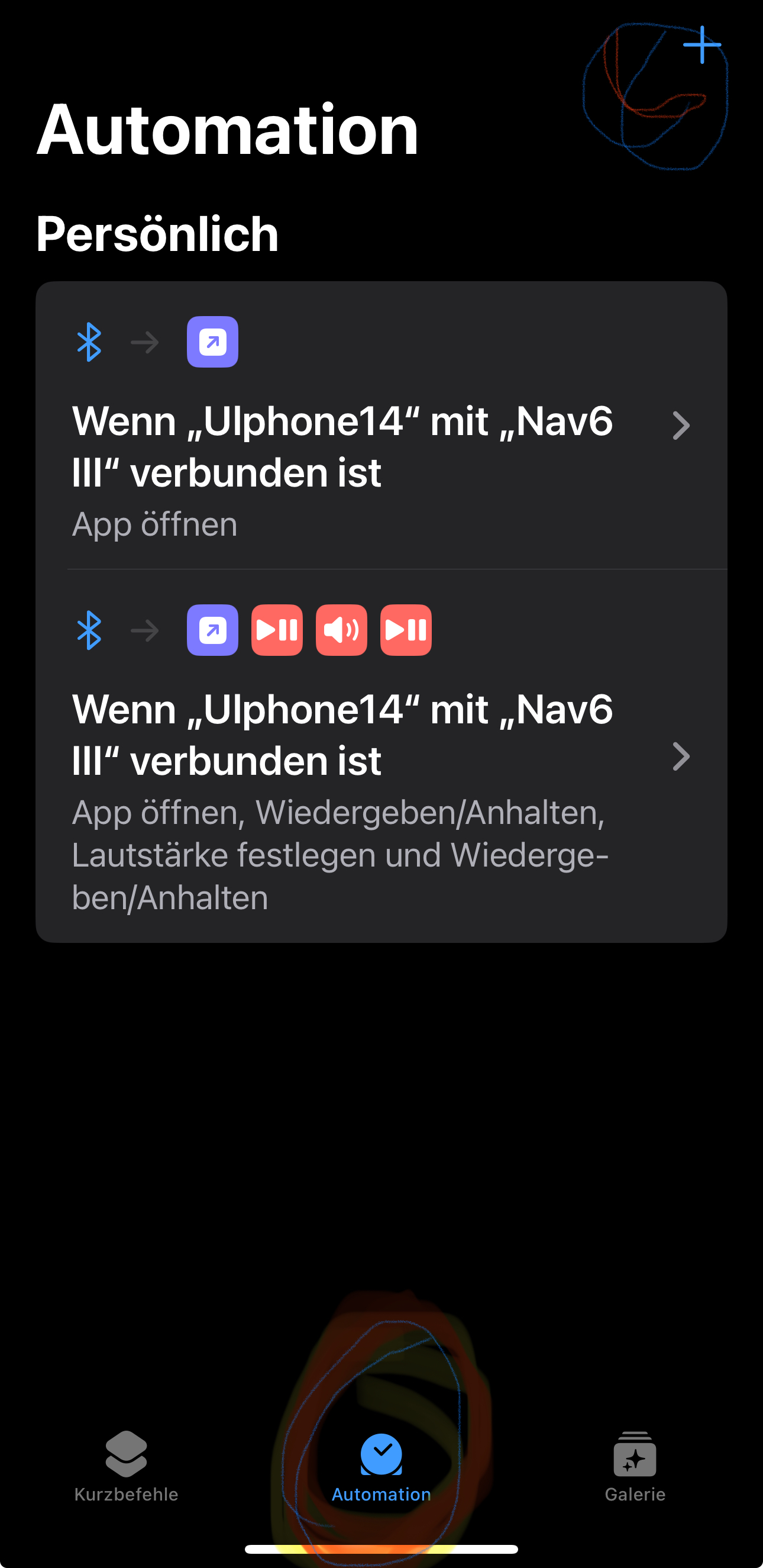

App Kurzbefehle.

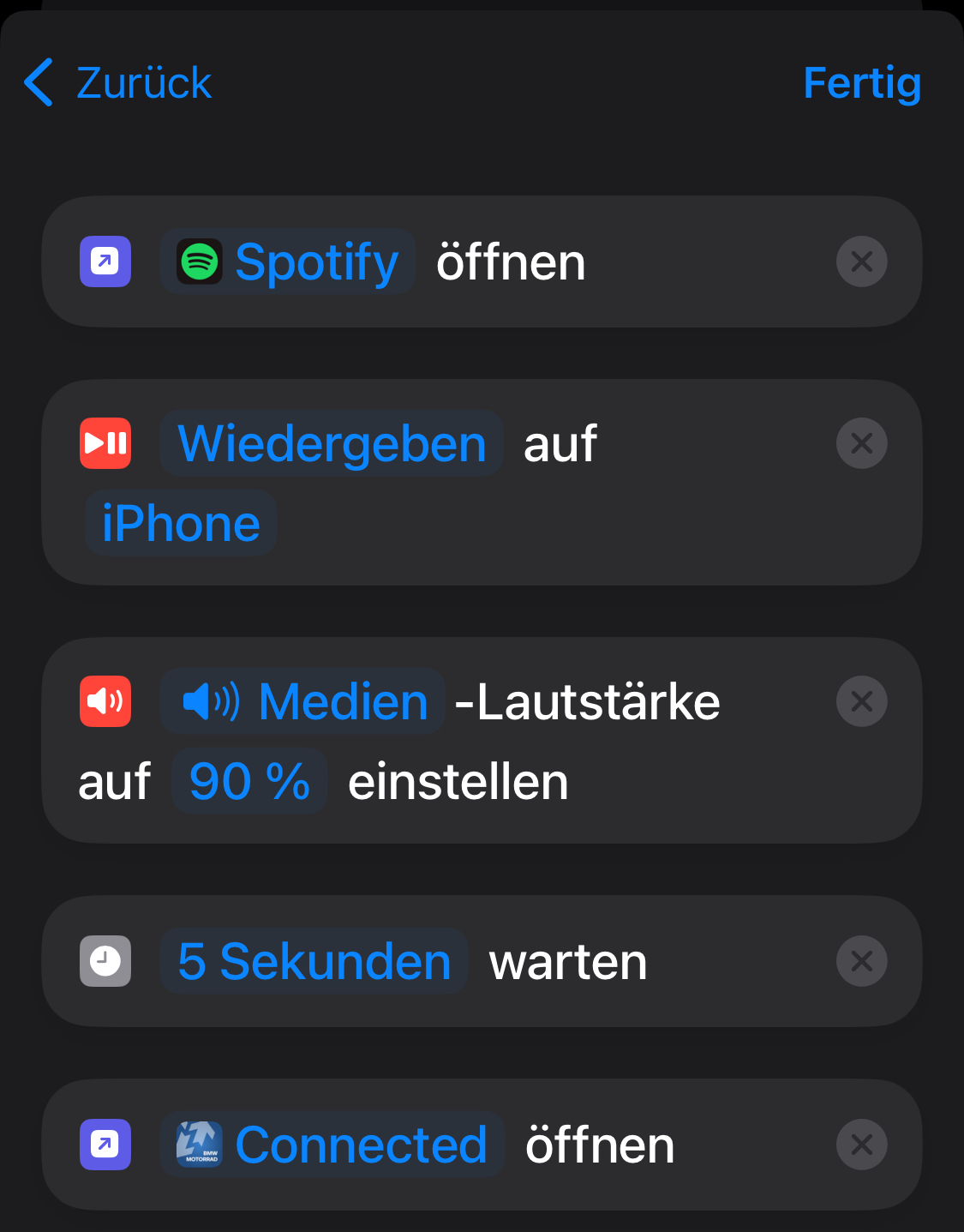

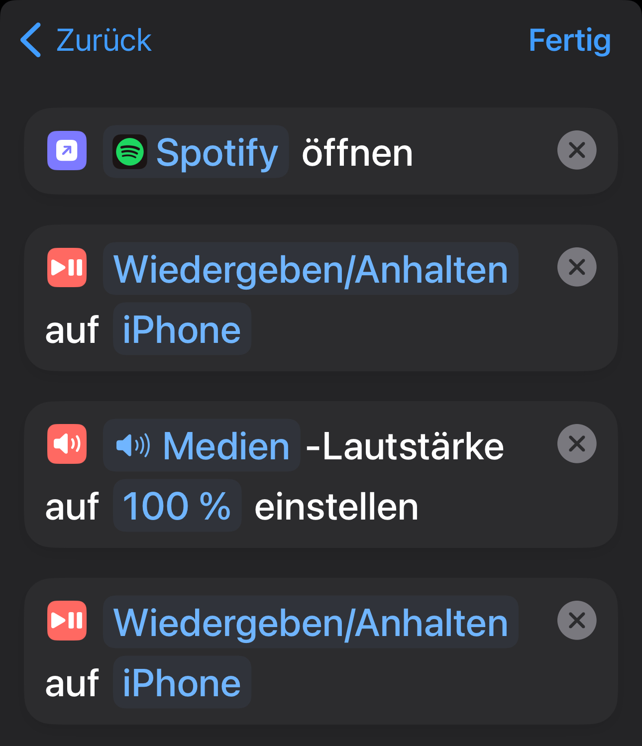

Hier jetzt die blau markierten Platzhalter antippen und durch die richtige Aktion ersetzen
Ich lasse zusätzlich auch die Smartconnect App starten…
