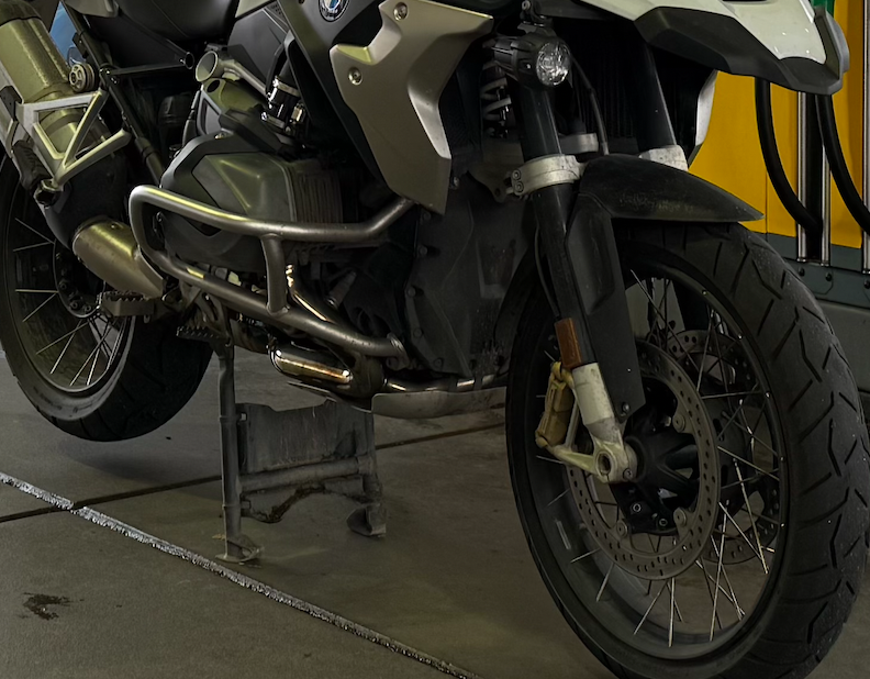

Den Schutz für das Querrohr sehe ich da nicht. Das Teil wird doch hinter dem Rohr montiert. 🤔
Im Fahrbetrieb wird der Dreck doch von oben, vom HR, auf das Plastikteil geschleudert.
Das Querrohr „sieht“ 😁 den Asphalt und ist somit bestens geschützt.
Den Schmutz vom VR habe ich durch eine Verlängerung des vorderen Schutzblechs vermindert. Damit werden Heldenbrust und Interferenzrohr gut geschützt.

Du meinst, die Kabelbinder unterlegen? Ich frage, da ich mir das Teil auch zulegen will.
Laut einiger Beiträge hier, soll das Teil gegen hochspritzenden Dreck mehr bringen als die Puig Hinterradabdeckung.
Nein, wie schon geschrieben: Ich lege Steinschlagschutzfolie unter die Kontaktpunkte. Der Lack ist sonst schnell weg.
Und aus Erfahrung in Norwegen: Gerade bei diesem fiesen, nassen, kleinen Schotter hilft der Adventure-Schutz schon sehr.

Tatsache ist: Das "Schutzblech" alleine, kann den Hauptständer nicht vor Sandstrahlender Korrosion schützen. Bei der GSA gammelt das Querrohr dann vor dem Plasteteil...
Evtl. hilft eine (bessere) Lackierung, oder Pulverbeschichtung....
Moin zusammen,
das mit der Pulverbeschichtung habe ich ausprobiert; Hält länger als der Lack, ist aber jetzt nach einem Jahr beinahe täglichen Betriebs auch wieder angefressen.
Mal schauen auch neu beschichten und dann Steinschlagfolie drüber diese Zeit maßgeblich verlängern.
Sonst wird halt alle 2 Jahre neu beschichtet :schulterzucken:;)
