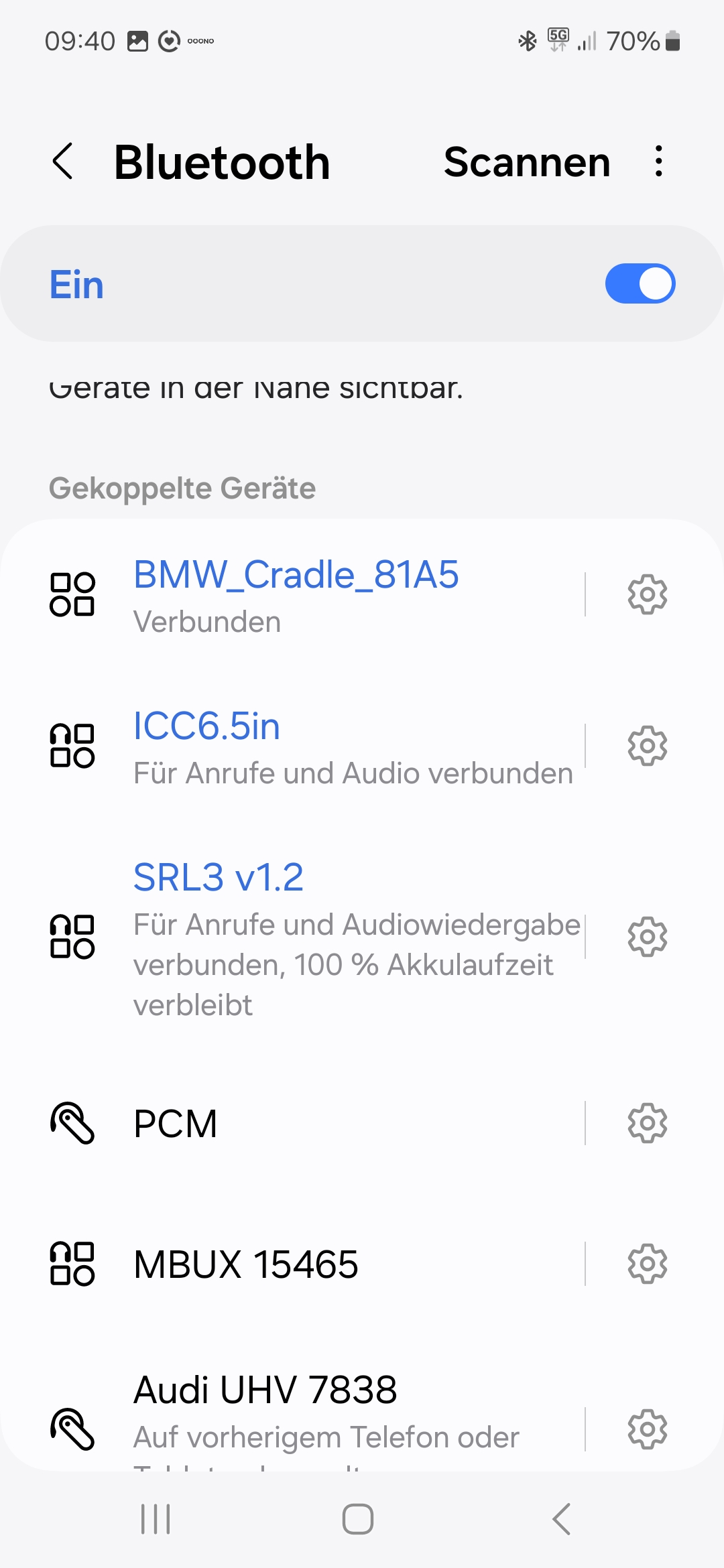

Bei meinen alten Samsung A14 war das Display defekt. Bin jetzt auf A16 gewechselt.
Soweit so gut.
Funktioniert alles wieder einwandfrei.
Ebenso die Navigation im Auto oder beim Fahrradfahren, ect.
Aber wenn ich bei der R1250GS die Zündung einschalte, spinnt die Navigation und lädt sich immer im kurzen Abstand neu hoch.
Das geht soweit bis die Navigation kompl. abschmiert.
Wenn ich die Zündung (TFT) ausschalte beruhigt sich die Navigation nach ca. 1 Min. auf dem Handydisplay wieder.
Was läuft hier falsch?

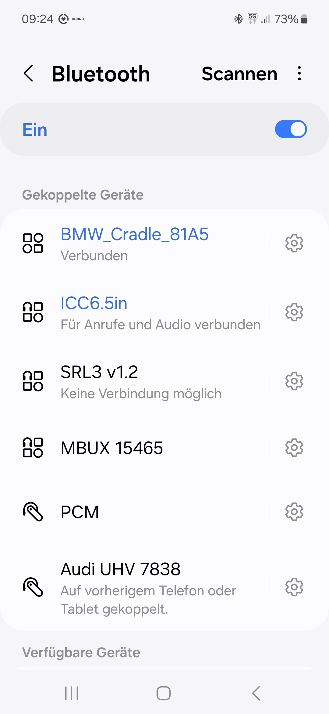

Boh Danke, "Cradle" war es und diesen habe im Bluetooths abgestellt und alles funktioniert wieder.
