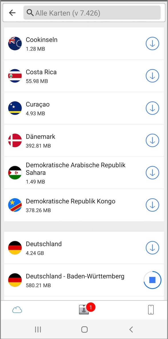

Wer sich die die Karten auf dem PC herunter laden möchte
kann sich Europa ca. 22GB in einem Rutsch holen und dann auf das Handy laden.
Index of /uploads/android
https://download.speedy-pics.de/uploads/android/ME_Europe_2022-KW14.rar
Karten am PC herunter laden, entpacken, kompletten Ordner "MAGICEARTH" in den zugehörigen Ordner auf eine microSD Karte (optional auf USB-Stick) in den richtigen Ordner (je nach Android-Version.
Oder im Ordner "MAGICEARTH" nur die benötigten Karten.
Nur Android
Wenn man eine SD-Karte auf dem Handy/Tablet verwendet, werden die Karten standardmäßig auf die SD-Karte heruntergeladen (externer Speicher).
Man kann dies unter'Einstellungen Karten auf SD-Karte herunterladen > Allgemein > Kartenspeicher > Externen Speicher bevorzugen' überprüfen.
Solange 'Externer Speicher bevorzugen' in Magic Earth eingestellt ist und genügend Platz auf der SD-Karte vorhanden ist, werden Karten auf den externen Speicher des Telefons heruntergeladen.
Wenn die SD-Karte voll ist, werden die Karten auf den internen Speicher des Telefons heruntergeladen.
Man kann die Karten auch manuell von einem Speicherplatz auf einen anderen verschieben.

Kartendownload auf dem Handy:
Zusätzlich die Nutzung der "mobilen Daten" in der App abschalten.

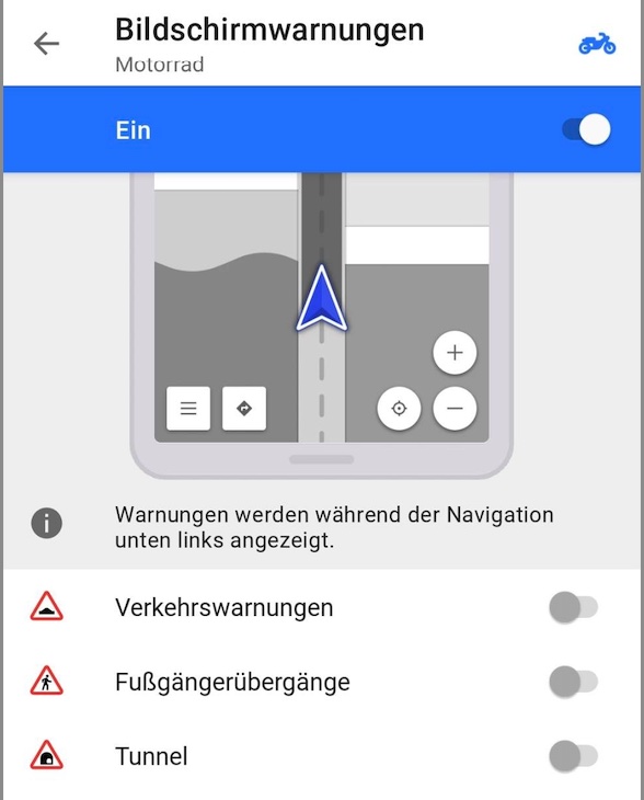

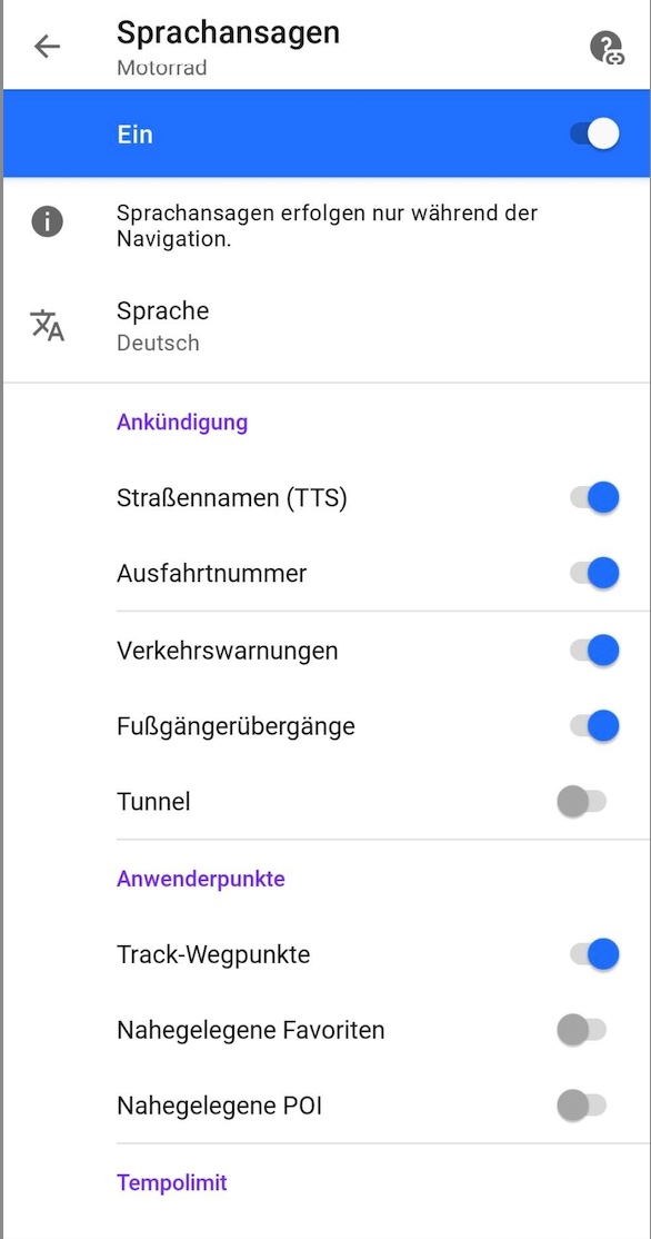

Turn-By-Turn schreckt mich seit OSMAnd+ eher ab, denn das textet einen bei jeder kleinsten Kurve auch ohne Kreuzung einfach nur zu, das nervt ohne Ende und lenkt dadurch ab. Die Nennung von Abbiegepunkten würde vollkommen reichen.
Ist Turn-By-Turn bei Magic Earth auch so aggressiv?

R 1250 GSA
@iHans
So hab ich das auch eingerichtet bei mir, sogar noch bissle restriktiver. War vielleicht ein Bug in der App, muß ich nochmal testen.
