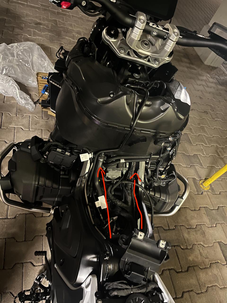

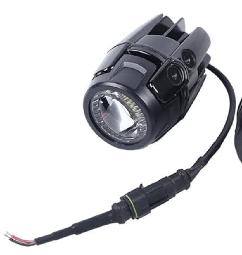

Hallo Norbert,
vielleicht kann ich Dir helfen. Wegen der schlechten Erkennbarkeit habe ich folgende Zusatzscheinwerfer nachgerüstet:
Diese passen an die Originalhalterung, sie sind von den Originalscheinwerfern kaum zu unterscheiden. Der Schalter (mit dabei) wandert an die linke Spiegelhalterung. Den Schaltstrom für das Relais habe ich vom Anschluss der hinteren Steckdose genommen. Dazu gibt es ein Splitterkabel, siehe unten.
Die Verkleidung muss an beiden Seiten runter, Batterie raus, um den Anschluss für die hintere Steckdose zu finden; das alles ist aber kein Hexenwerk. Videos dazu gibt es im Internet. Den mit dem Kit mitgelieferte Kabelsatz muss man verlängern. Du brauchst Zeit und Geduld. Ich habe fünf Stunden an der Mühle gearbeitet. Das Ergebnis ist perfekt, es unterscheidet sich in der Erscheinungsbild nicht vom Original. Dazu gibt es einen praktischen, separaten Schalter, der schneller zu bedienen ist als die Originalvariante.
Dies sind die Teile:
Zusatzscheinwerfer: Produktnummer ‎755824131538 bei Amazon
Splitterkabel für Zusatzstecker: BMW Nr. 6112 7698 475

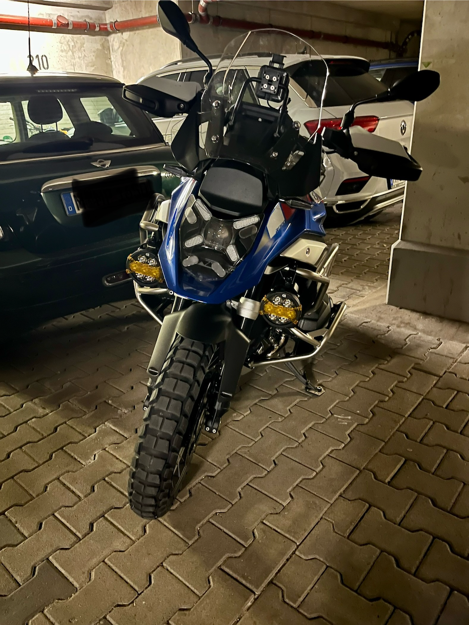

Hi @Foam78
hab mir das Set bei A Bike Thing bestellt gehabt, in DEU gab es das damals noch nicht. Dafür musste die Verkleidung komplett abbauen und den Tank. Kannst Du im Youtube Channel von A Bike Thing nachschauen, da gibts ein Video, wie sie alles mal abgebaut haben. Die "gelben" LEDs hab ich mit dem beiliegenden Y-Kabel zusammengeführt. Die äußeren LEDs einzeln verkabelt. Die Kabel der äußeren LEDs hab ich dann an der Seite, unter der Verkleidung durchgefädelt. Das für die gelben LEDs in der Mitte durch. Wenn man gerne schraubt, dann geht das auch selber, ohne Probleme. Denke so 2-3 Std. wird man brauchen, wenn man es das erste Mal macht. Ich hab insgesamt 9 Std. an allem gebastelt. Da hab ich dann aber noch die Koffer- und TOP-Case Halter abgebaut und durch den kurzen Griff ersetzt. Das Kabel für das Garmin Tread verlegt und den GPS Tracker ausbausicher am Bike verbaut. Zusätzlich noch den oberen Sturzbügel angebaut, da dort auch die Lampen befestigt wurden. Gibt noch nen Adapter um das an die Nebelleuchtenhalterung an zu bringen. Die Werkshalterung ist aber aus Plastik. Da die D7 Pros recht wuchtig sind, würde ich das aber nicht empfehlen. So hat man auch mehr Flexibilität, bei der Positionierung.
Bin mit dem Licht super zufrieden. Wenn die Dinger an sind, dann hast Du sehr viel Licht außen rum. Tag hell, kann ich sagen. Hier in Norwegen merkt man das sehr gut, wenn man durch einen Tunnel fährt. Manche sind richtig tiefschwarz, mit funzeliger Beleuchtung. Mit Aufblendlicht sieht man alles sehr gut.
