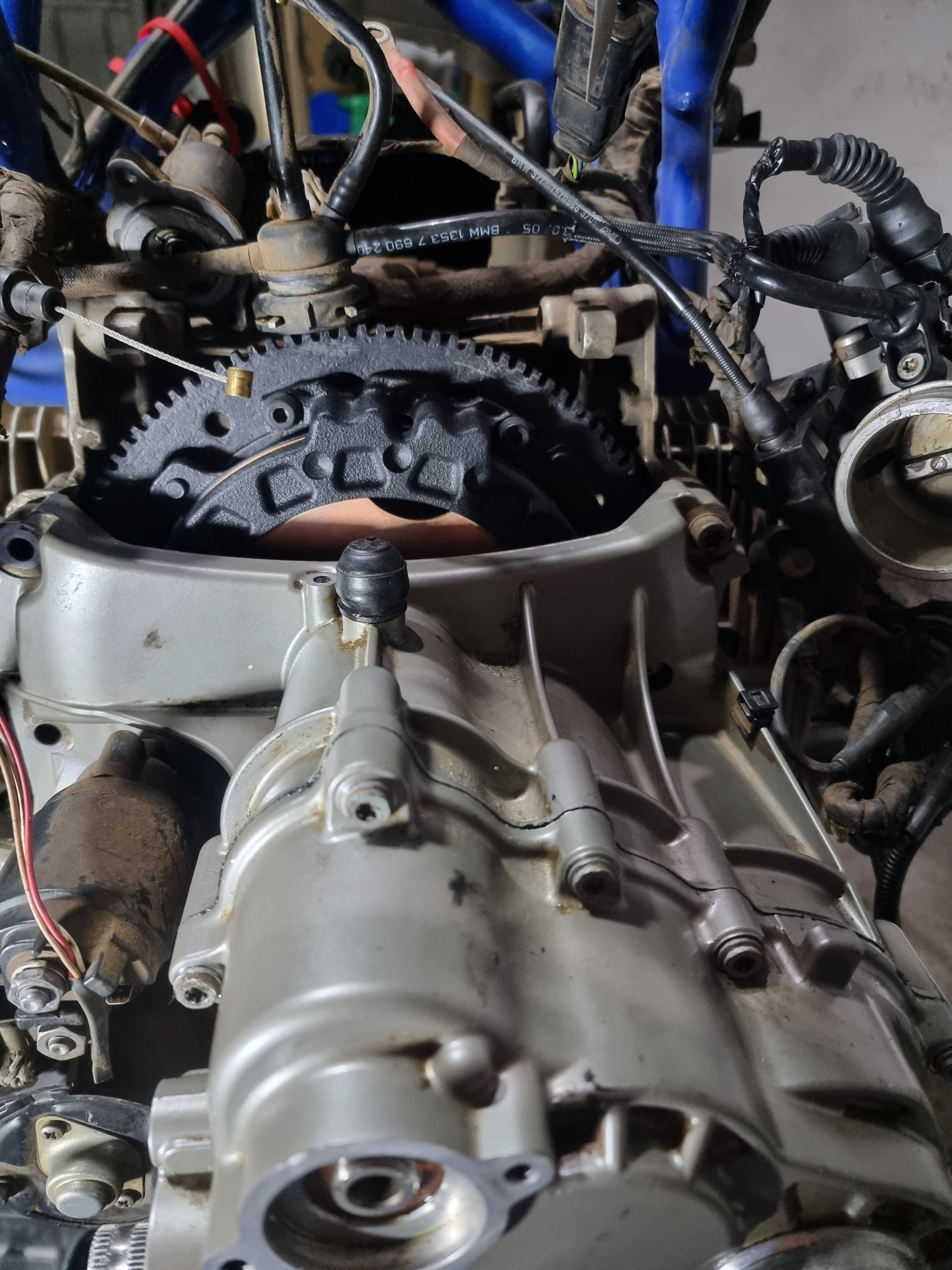

Servus Gemeinde
Ich hätte mal die neue Kupplung eingebaut Sinter von Sachs inkl neuer druck und gegenplatte. Also eigentlich alles neu.
Jetzt komm ich zu meiner Frage.... hab mal den ersten Gang eingelegt und die Kupplung gezogen um zu sehen ob diese auch trennt bevor ich alles zusammenbaue.
Die Frage lautet.... es entsteht ein schleifgeräusch bei gezogener Kupplung es lässt sich die getriebe Ausgangswelle drehen aber halt schleifend.
Die Geräusche sind komisch, da i h diese bei der letzten Kupplung auf der anderen hp2 nicht hatte....
Jetzt bin ich mir nicht sicher ob ich was falsch gemacht habe... oder auf Verdacht den nehmerzylinder wechseln soll?
Vielleicht passt sich alles nach der ersten Fahrt an?
Für Antworten bin ich sehr dankbar :)

War da nicht was mit einem Adapter (z.B. Gardena) zum Zentrieren der Kupplung beim Einbau?

Zentrierdorn wurde verwendet und hab heute das Getriebe wieder ausgebaut und geschaut der zentrierdorn hat weiterhin gepasst ohne probleme.
Hab den nehmerzylinder auch auf einen neuen getauscht da ich einen auf Lager hatte.
Selbes Ergebnis jetzt hab ich mich damit angefreundet und bau sie zusammen.
Dann seh ich eh obs passen wird.

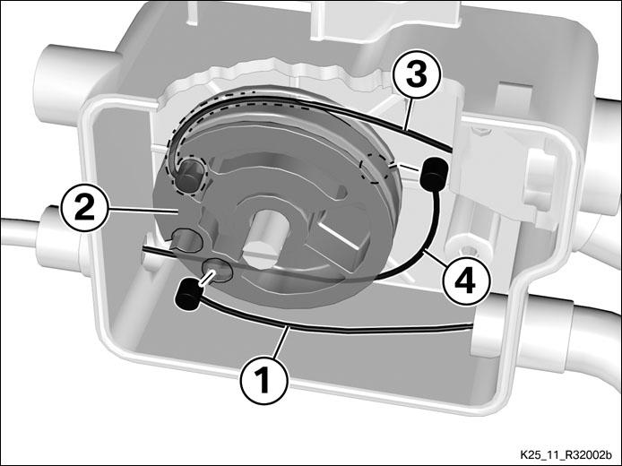

Bei den 2V Boxern War es immer der Seilzug am Vergaser, der gerne mal aus der Führung rutschte. Ohne Vergaser könnte es trotzdem der Seilzug sein. Hat die HP auch den VerteilerSeilzug Y unterm Tank, ich weiß es nicht mehr
Yep,
die HP 2 E hat solch einen Seilzugverteiler, und er könnte durchaus der Schuldige sein :mad:. Die geschilderte Symptomatik würde passen.

genau das meine ich Willi, wenn die Züge nicht korrekt eingelegt und gespannt sind, könnte das durchaus der Verursacher sein (auch ohne Vergaser ;) )

An den beiden Aussenzügen die in die Drosselklappen führen zuppel ich immer als erstes, wenn irgendwas mal nicht ganz rund läuft,
war aber bisher immer was anderes nicht i.O. (Benzinpumpe, Zündspulen etc.).
