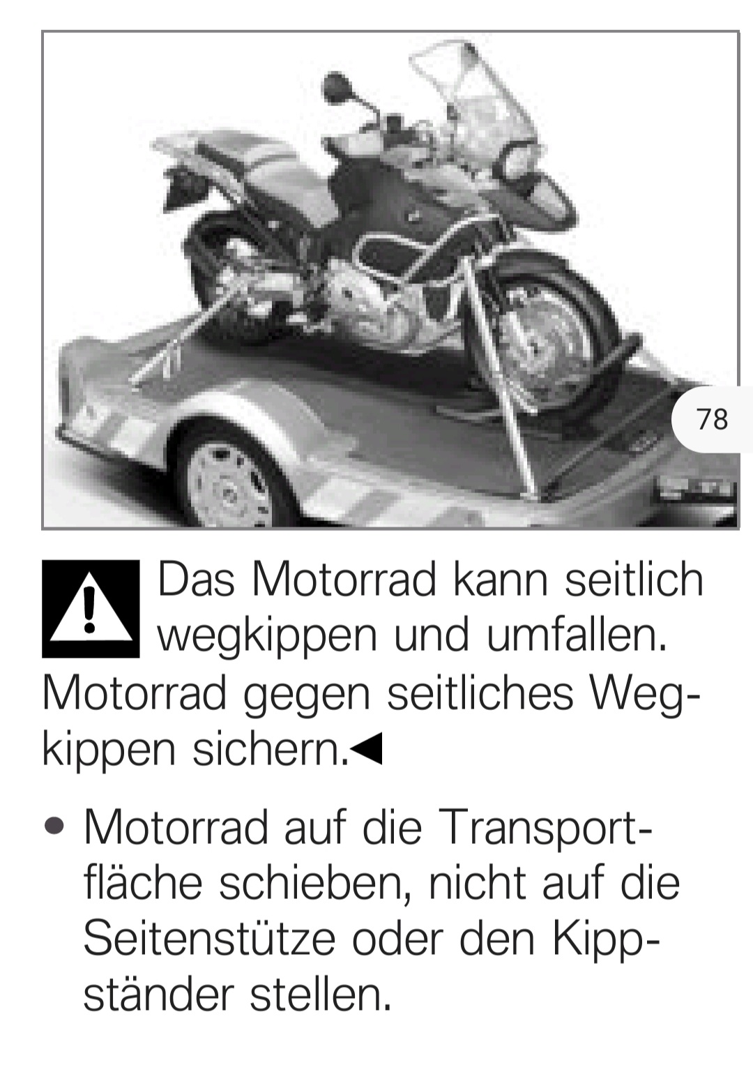

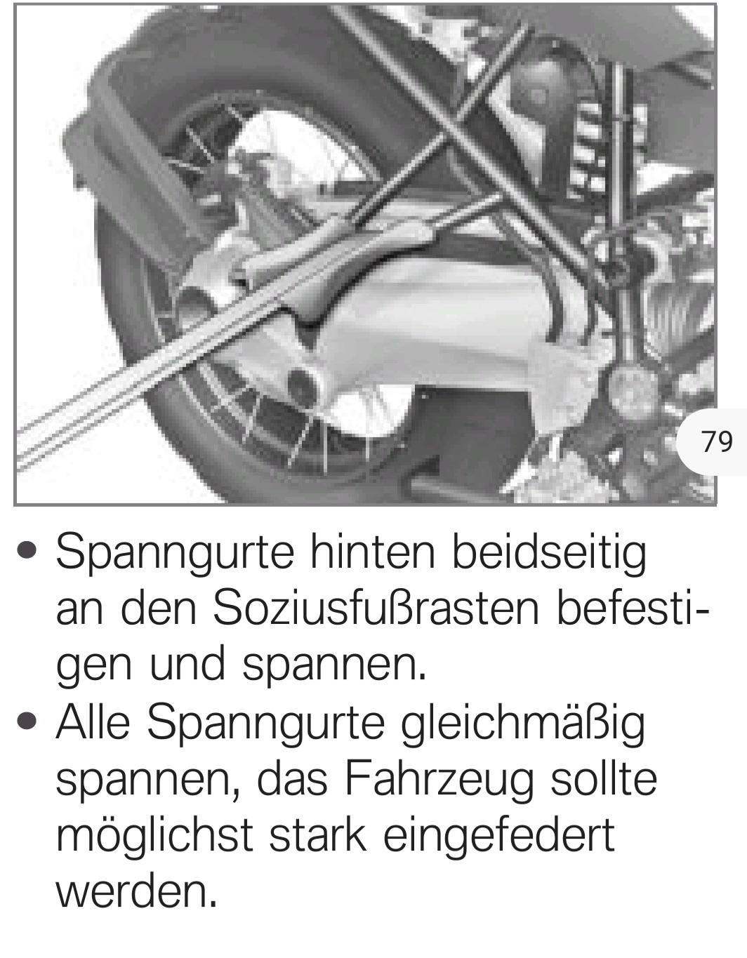

den angeschraubten Heckrahmen gab es nur bei der 1150 GS bis Bj 2003 / 2004!!!!!
Der Rahmen der R 1200 GS TÜ war einteilig.!!!!
Die Beifahrerfußrasten waren nicht wie heute üblich angeschraubt, sondern an sehr dünnen
Röhrchen befestigt.
Es gab da ein paar Spezis, die das Motorrad an den Beifahrerfußrasten auf dem Hänger verzurrt haben.
Bei einigen sind die dünnen Röhrchen an der Schweißnaht eingerissen / gebrochen.
Da blieb dann nur "Schweißen", oder den kompl. Rahmen tauschen.
Dann sind die Verfasser der TÜ-Betriebsanleitung auch "ein paar Spezis"?
Dort wird genau das Verzurren an den Beifahrerfussrasten vorgegeben.
Aber die haben wahrscheinlich keine Ahnung!
