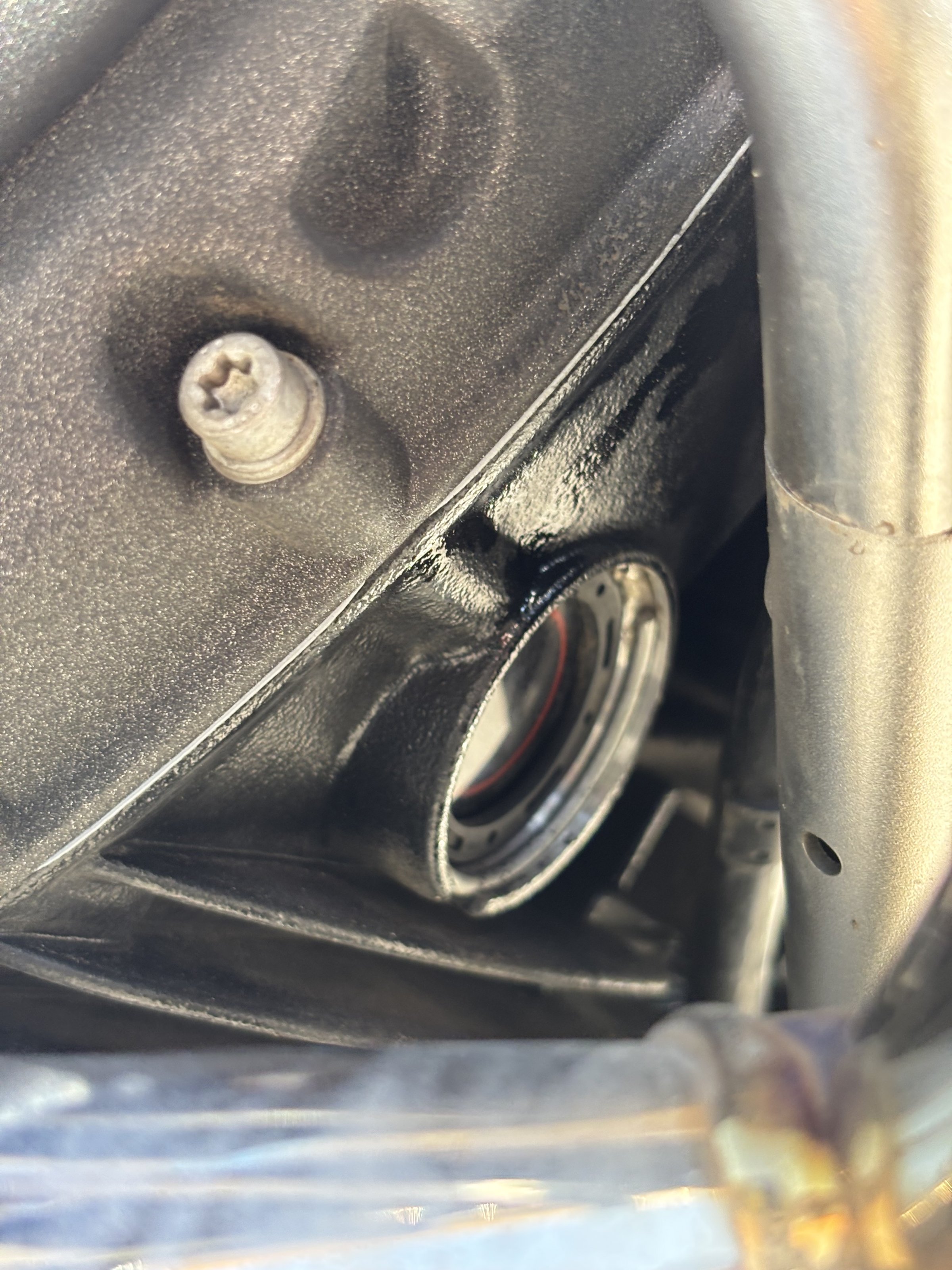

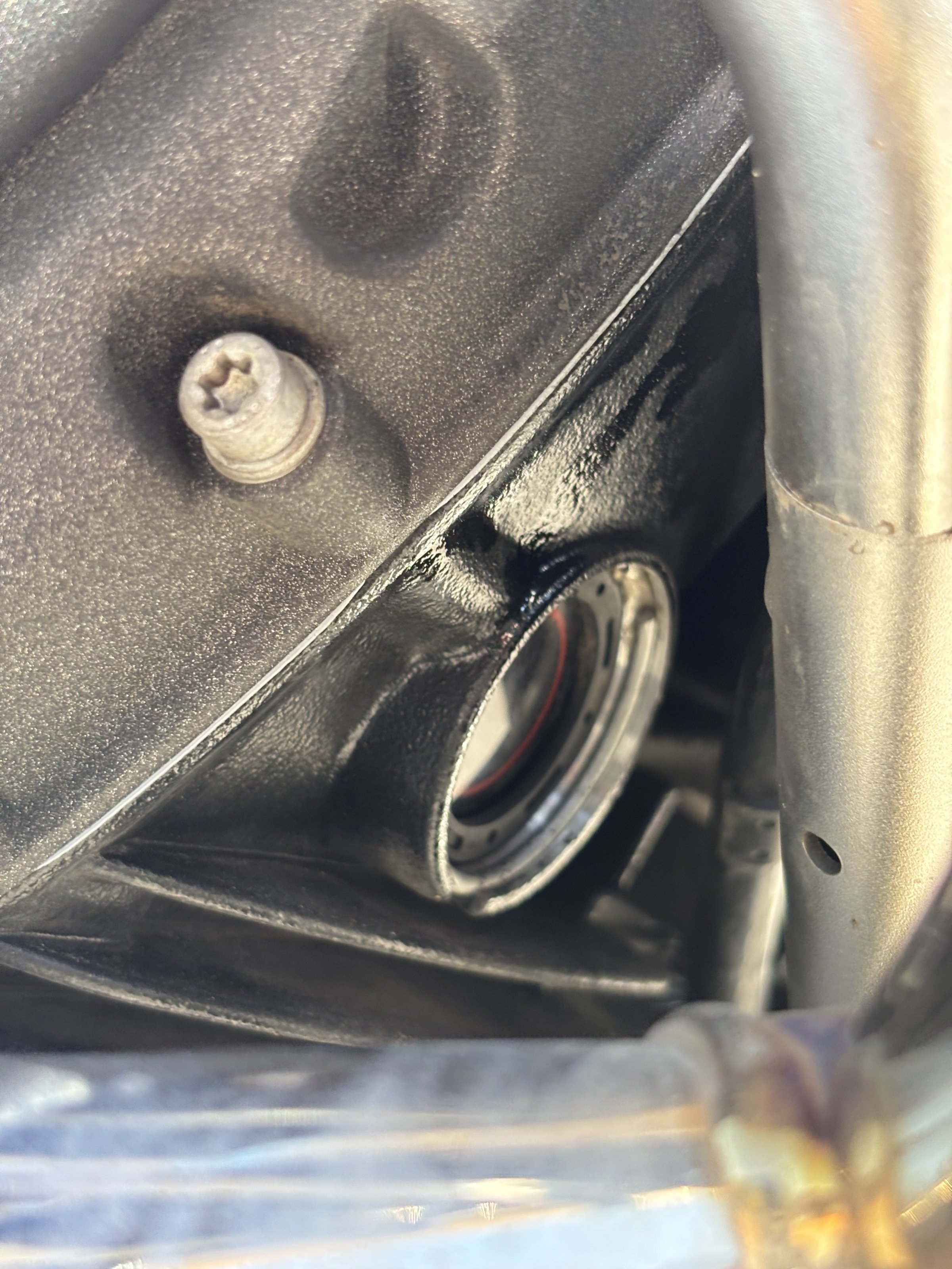

Tritt der Ölverlust nur vorn auf? Könnte vorn unterm Deckel sein: Dichtring Kurbelwellenabtrieb auf Poly Riemen..?
Die Leitung vom Ölkühler kommend sieht trocken aus.
Keine Dichtung unter dem Zylinder, wie in dem R12 Beitrag, wäre echt die Härte…
Ja, nur vorne und keine Tropfen, nur ein Ölfilm. Der Staub bleibt dran kleben und baut sich auf.

@fwj Konntest du die Ölquelle inzwischen etwas eingrenzen oder hat sich das nach dem Reinigen erstmal erledigt?

Nö, klassischer Vorführeffekt. Erst hab ich sie geputzt, dann nochmal gefahren um zu sehen, wo genau es rauskommt. Sah dann so aus wie auf dem Foto. Nichts genau erkennen können. Am nächsten Morgen hat sich das Öl so fein gleichmäßig verteilt, dass absolut Nix zu erkennen ist.

Aber es ist immerhin offensichtlich, daß es von weiter oben seinen Weg nach unten bahnt.
Has du denn mal überprüft, ob die ZK Dichtung an dieser Seite vorhanden ist?
Ja, ist drin, ist aber eine Dichtmasse, kein klassischer Dichtring am Zylinderfuß.

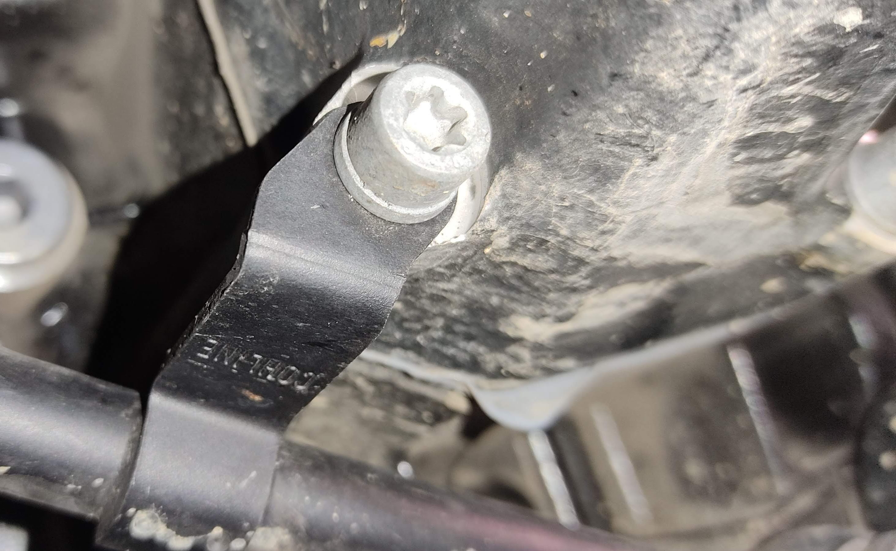

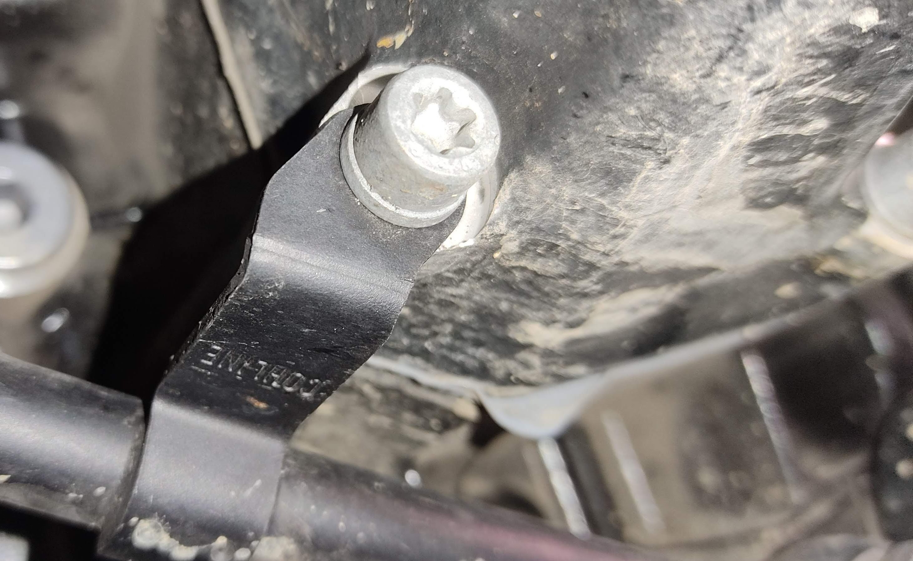

Komisch. Mach doch mal ein Foto. Es müßte doch identisch aussehen wie bei mir.
Ja, am Fuß ist bei mir auch keine Metalldichtung, sondern eine Dichtung, wie auf dem Foto ersichtlich.
Ich habe mal im Forum nach vergleichbaren Problemen geschaut, da gab es mal was mit der Dichtung an der Schraube zum Steuerkettenspanner.
Oder du läßt das den Händler machen, ist bei einem Neufahrzeug eh seine Aufgabe. :)
Ja, habe Anfang September einen Reparaturtermin, falls es wieder auftritt.
