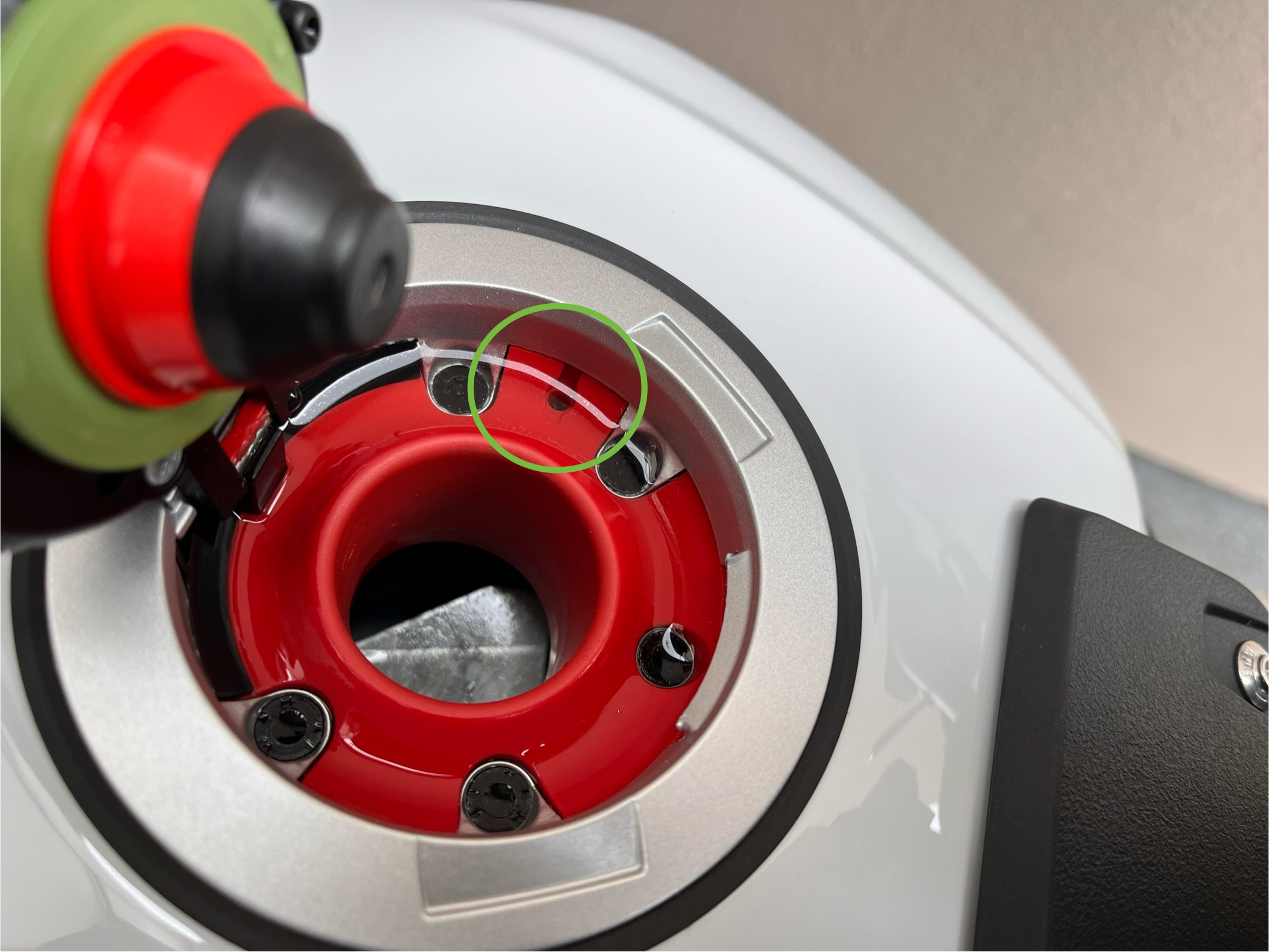

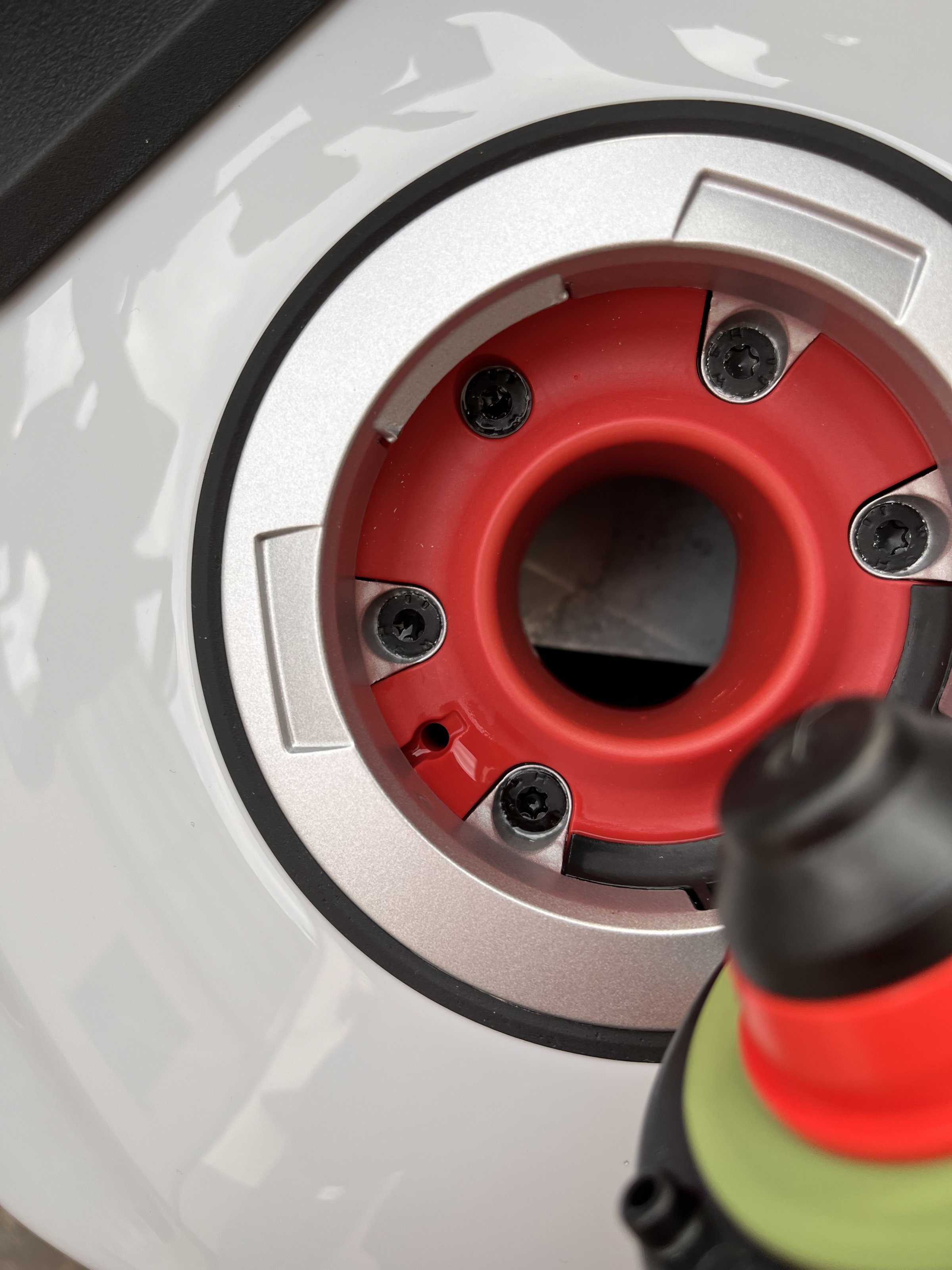

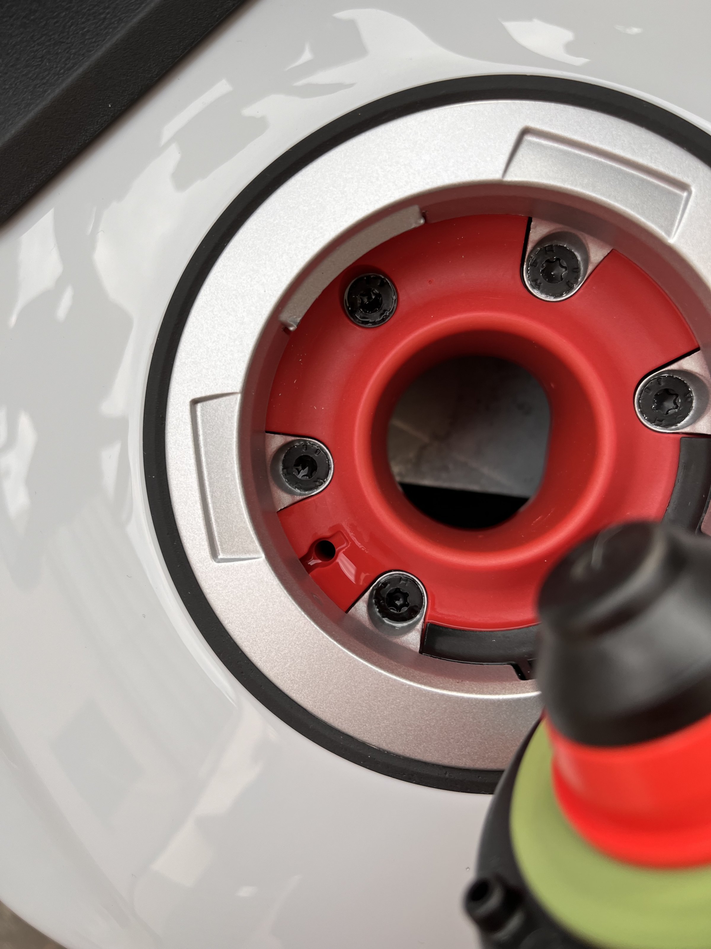

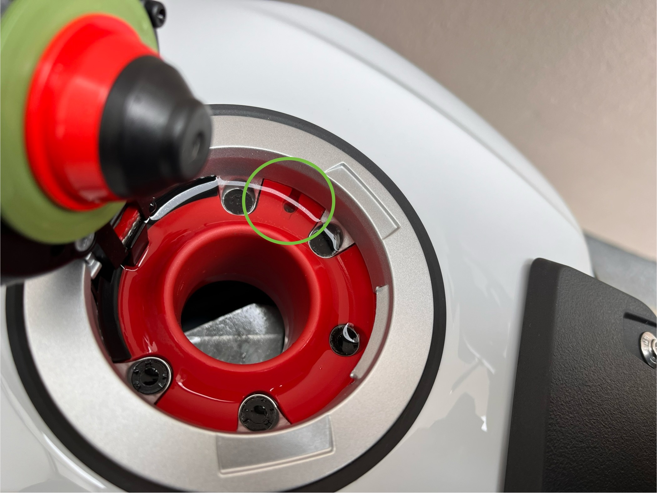

Kurze Frage: ist es normal, dass nach Regendurchfahrten oder dem Waschen des Motorrades das Wasser im Innenring des Tanks steht? Ich dachte immer, das könne ablaufen eventuell durch dieses kleine Loch.

Naja, stehen ist sicherlich übertrieben😅 das läuft schon ab👍🏻 ist halt feucht da drin🤷🏼‍♂️

Ok, bei der grossen GS läuft das einfach über das Loch ab

Als ich den Tankdeckel gewechselt habe war es da auch feucht drin👍🏻

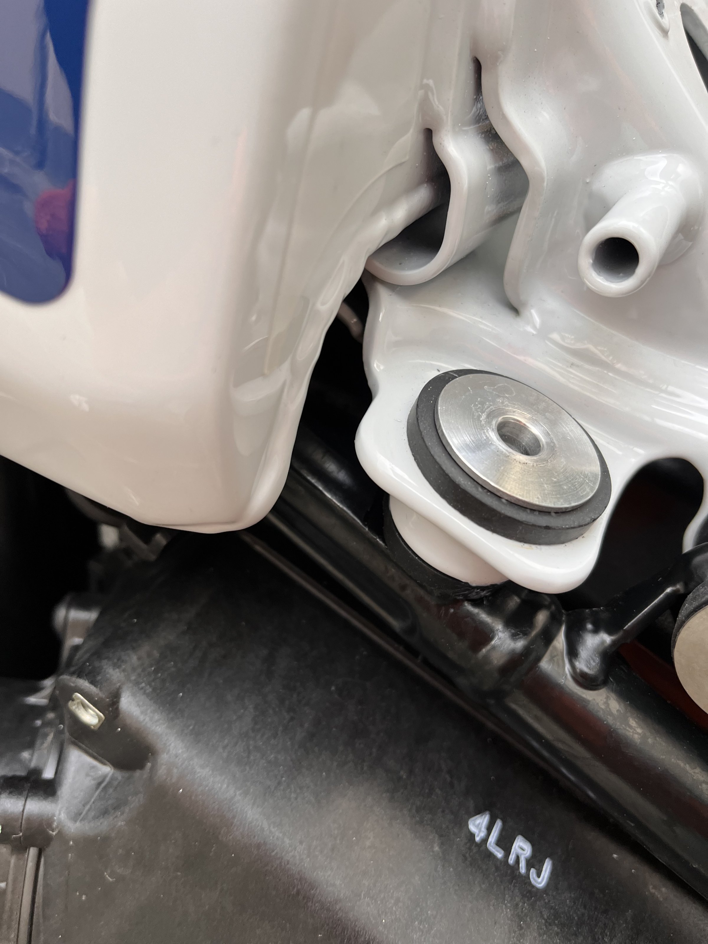

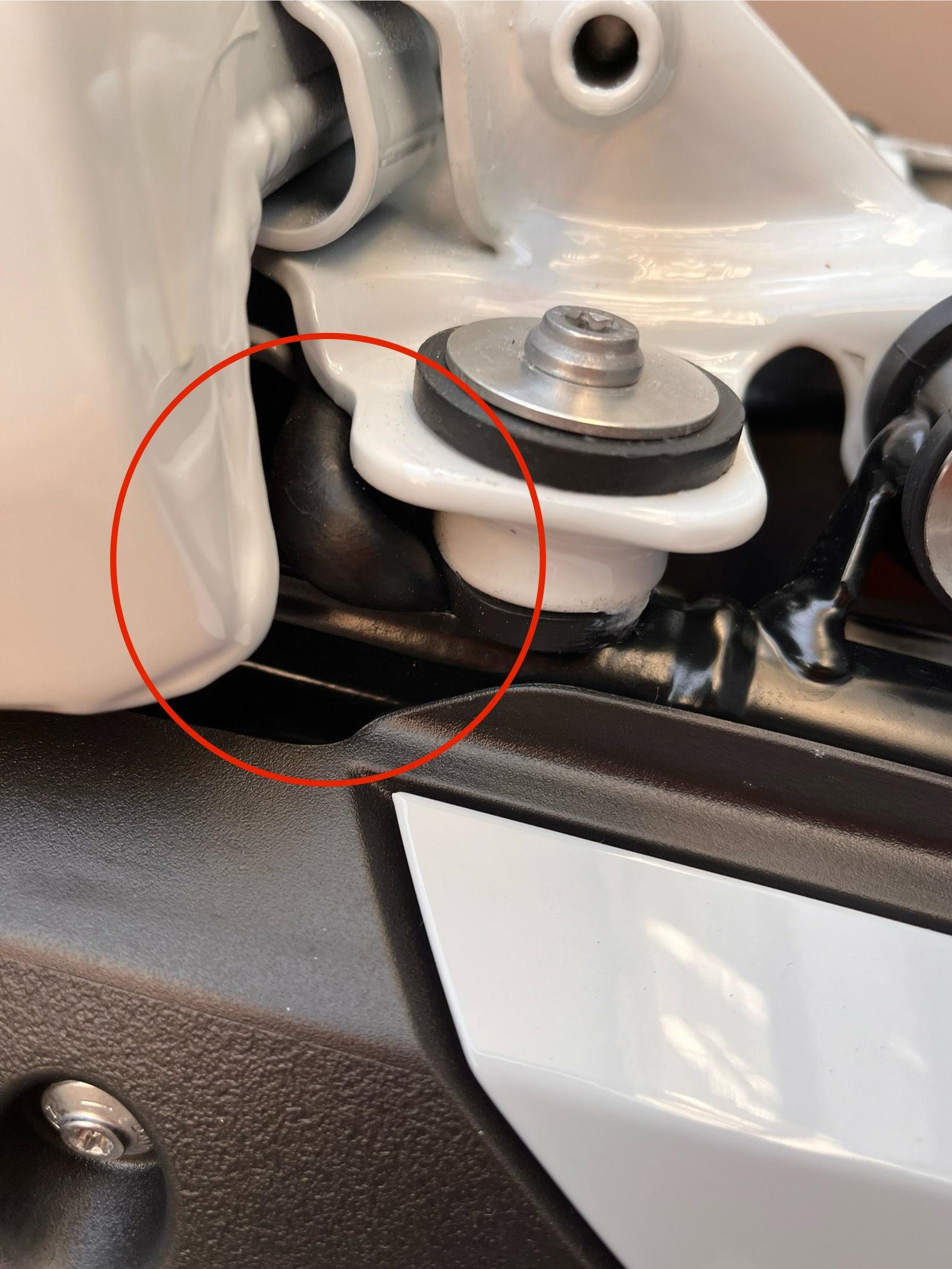

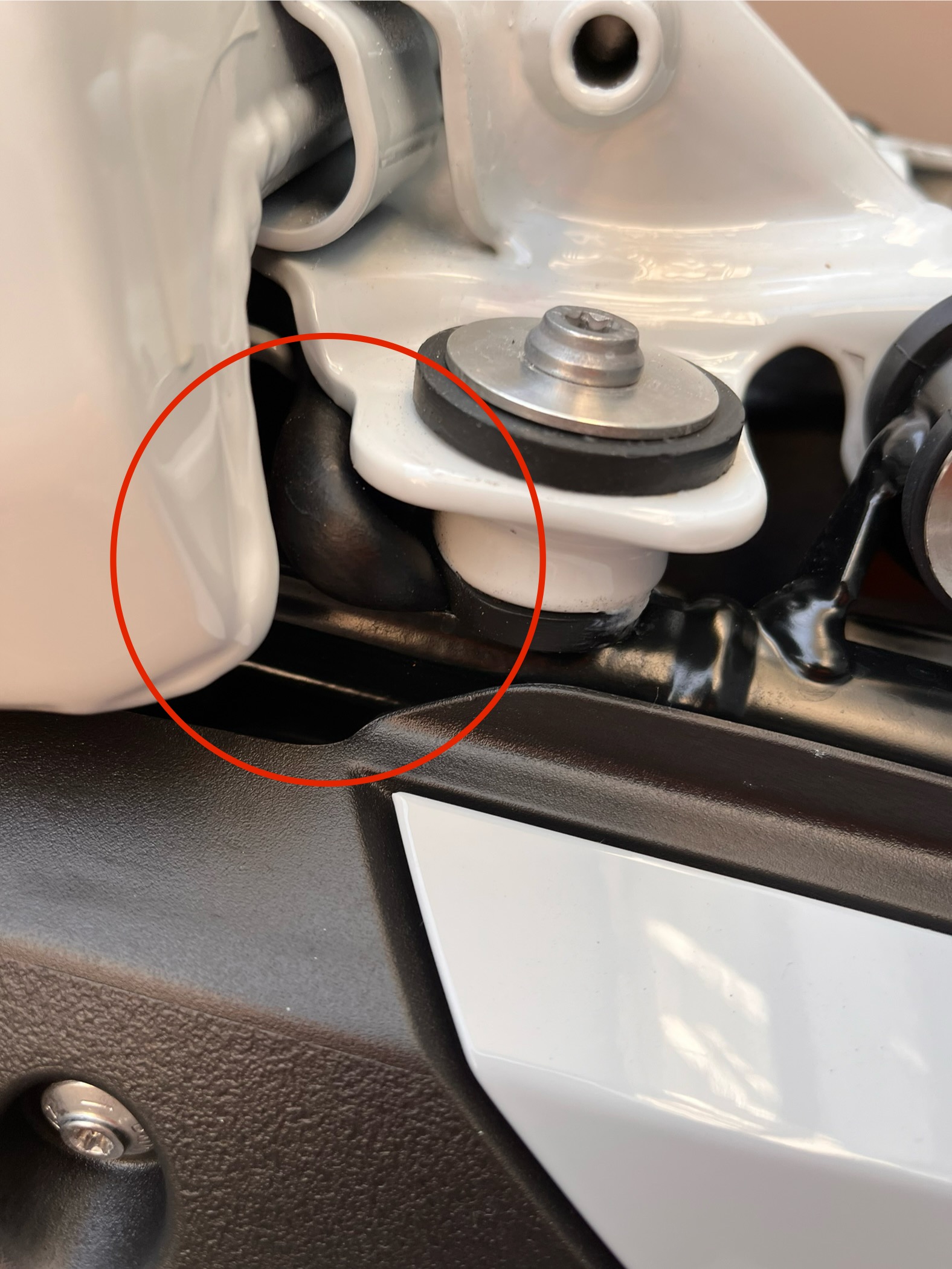

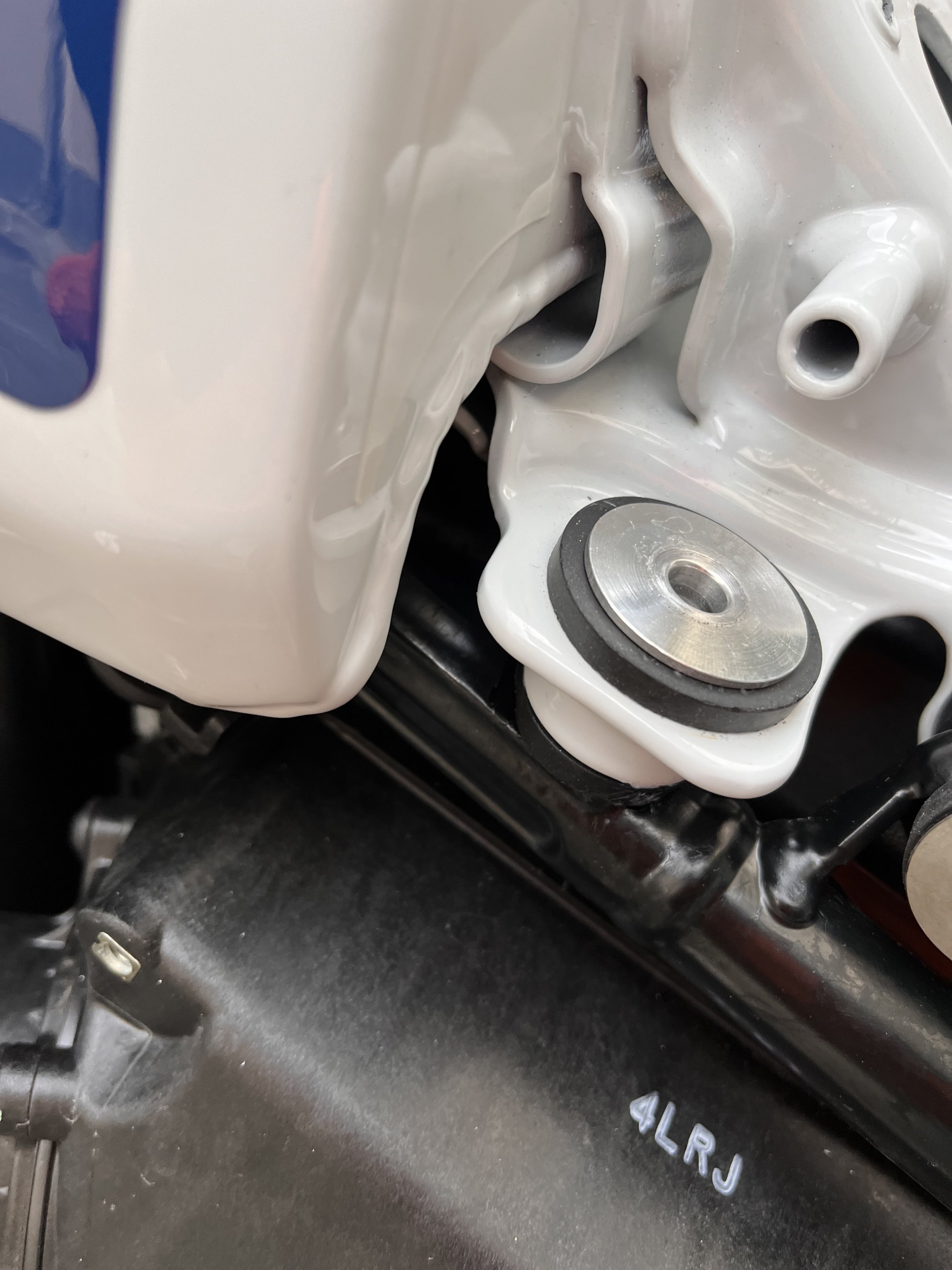

Ok, ich war doch nicht zu vorsichtig. Es scheint, dass BMW beim Anbringen des Tanks unvorsichtig war. Ich habe ihn abgenommen und gesehen, dass der Schlauch des Überlaufs komplett eingeklemmt war. Als ich ihn freigelegt habe, kamen bestimmt 50 ml Wasser unter der G/S raus geflossen und jetzt ist im Tankring alles trocken. Setzen sechs BMW….

Danke. Ich habe das BMW geschrieben. Nach dem eingeklemmten Bremsschlauch vorn, dem Lautsprecher im SOS Modul, der so leise ist, dass man das Gegenüber nicht versteht (auch nicht mit jungen Ohren), dem Sitzbankmaterial und nun dem Überlauf des Tanks, der dazu geführt hat, dass nach Regenfahrten beim Öffnen des Tanks erstmal ein Schwall Wasser in den Tank geflossen ist...
So gut ist Wasser im Benzin jetzt auch nicht für einen Stahltank und die Einpritzanlage

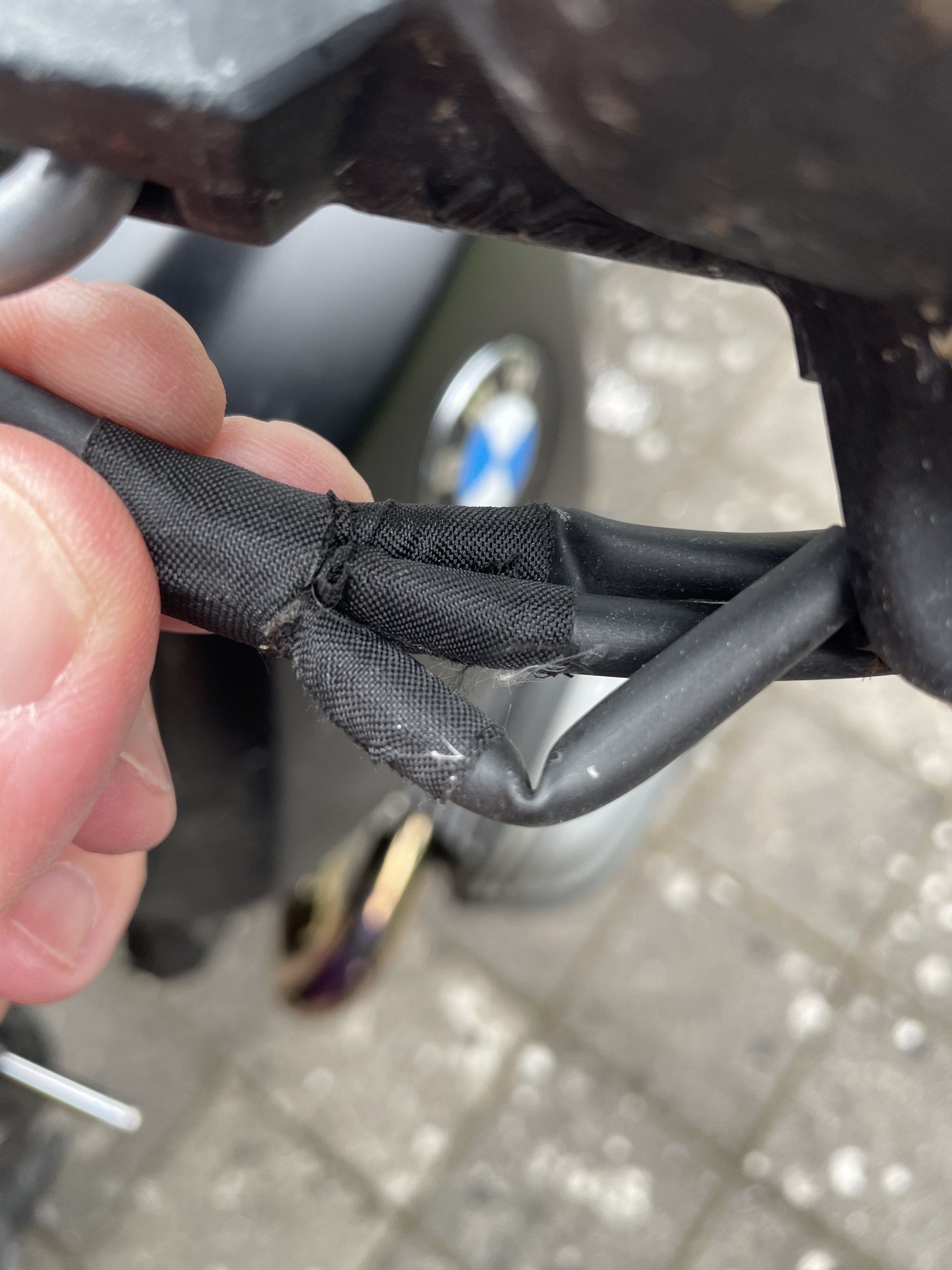

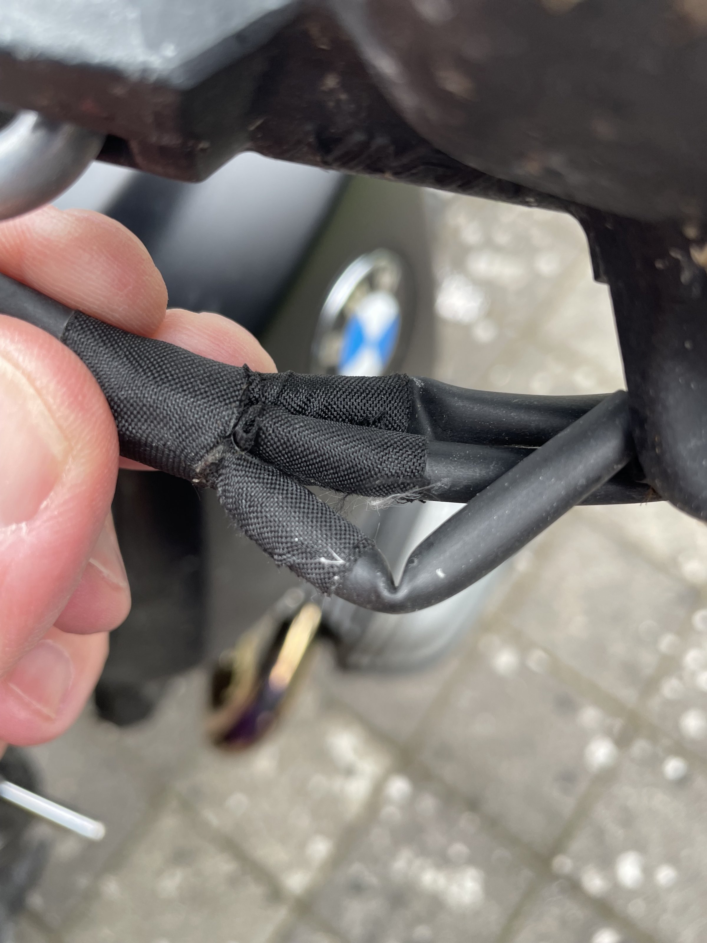

Kabel an der linken Armatur
Funktionieren tut alles, aber schön ist anders.

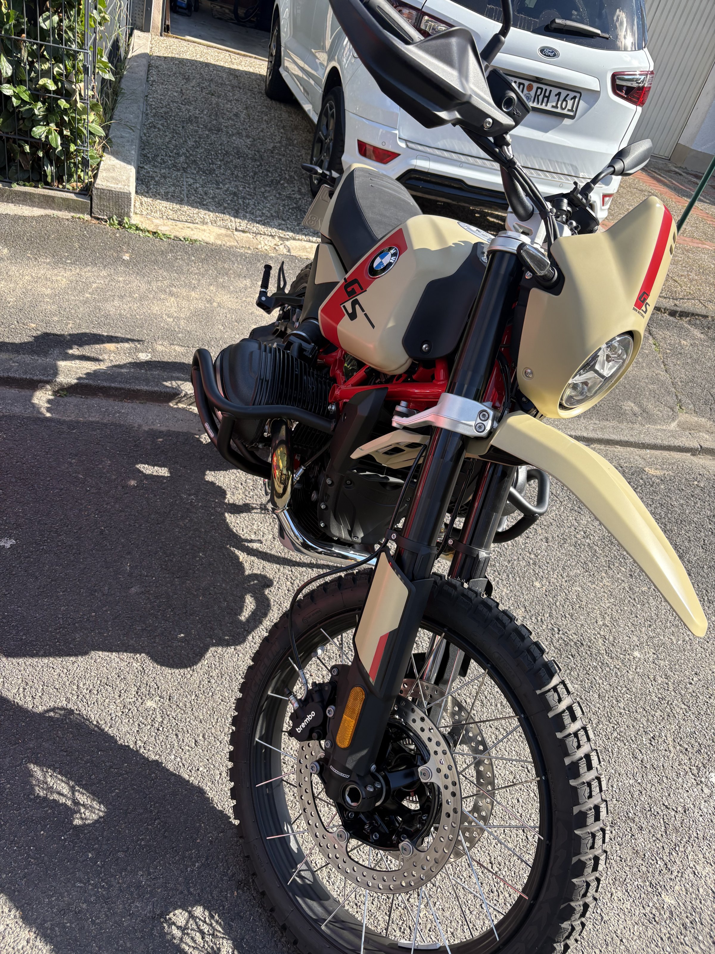

ich bin der neue hier. Hab nach vielen K Modellen und einer F 800 GS nun die 12 G/S in Sandrover geschnappt. Fährt sich super mit der Rallysitzbank. Zwischen Bestellung und Auslieferung waren 28 Tage. Wie der Händler das gemacht hat weiss ich nicht, aber ich musste nicht zu lang warten.
Hab Sturzbügel von Motea drangebaut. Haben mir am besten gefallen. Hoffe auf einen schönen Austausch und wünsche allen gute Fahrt.

Herzlichen Glückwunsch zur Neuen. Eine R12 G/S im Rheingau!

R 12 G/S
Glückwunsch, das war ja wirklich ne schnelle Nummer👍🏻😅
