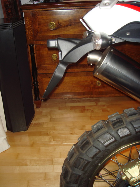

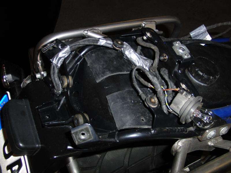

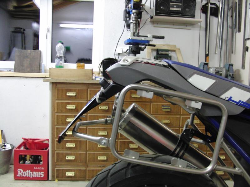

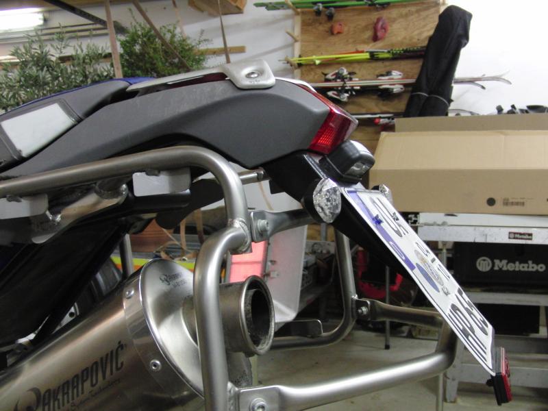

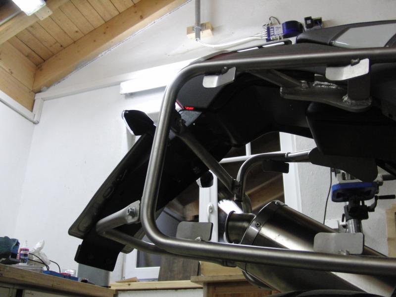

Hallo zusammen,
habe länger nach einer Lösung für den Kennzeichenträger und die Aufnahme der Blinker bei der Verwendung von Koffern an der HP 2 gesucht, aber nichts gefunden. Die Blinker müssen bei der Verwendung des Trägers für die ADV Koffer ein ganzes Stück nach hinten versetzt werden. Holan liefert zwar mit dem Träger ein Blech zum versetzen der Blinker mit, aber dieses gefiel mir nicht.
In Verbindung mit dem GAP Hecktank stellte sich noch die Frage wie ich das fehlende Stück vom Innenkotflügel ersetze.
Letztendlich habe ich mir ein Heck aus Alu selbst gebogen und an einer Stelle schweißen lassen.
Damit das ganze einigermaßen dicht am Rahmen abschließt habe ich zwei Gummistücke aufgeklebt.
Anbei ein paar Bilder wenn jemand eine Lösung zum Nachbauen sucht.

Bin auch gerade dabei den Hecktank anzubauen und über den Gummilappen gestollpert,... Koffer sollen auch noch dran.
Deine Lösung sieht sehr gut aus (bis auf Rückstrahler, Nummernschildbel., ... :-)). Träger ist auch von der ADV, Original?

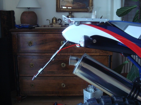

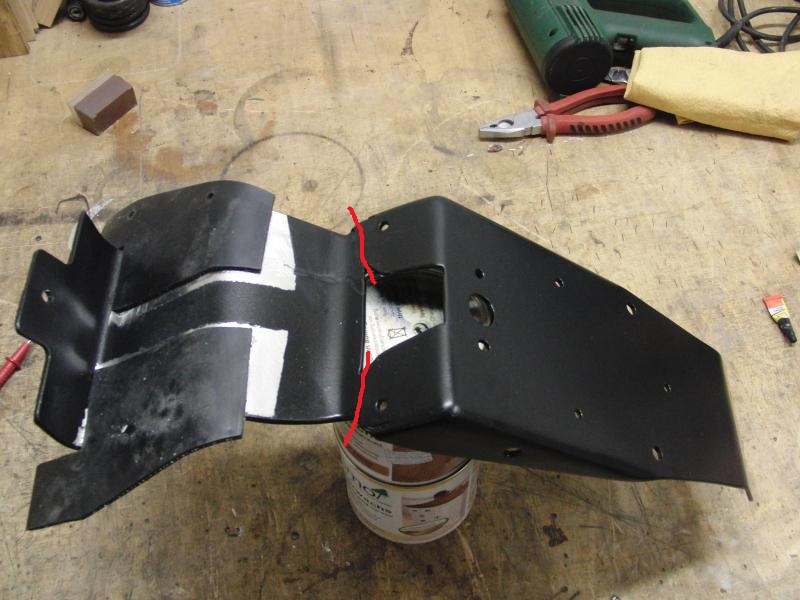

Ich hatte mir auch einige Nummernträger gebastelt. Der erste war aus hochfestem Alu. Sah super aus, hatte kaum Gewicht und ich war happy. Bis zu dem Tag wo ich das Nummernschild verlor. Es brach ungefähr dort wo die roten Striche sind. Alu bricht extrem leicht an den Stellen wo es einmal gebogen wurde. Die Materialexperten werden das genauer beschreiben können.
Danach habe ich das gleiche Model aus V2A hergestellt. Auch das brach an der gleichen Stelle, diesmal auch wegen der extrem harten Pisten in Albanien. Dann kamen Materialdoppelungen an diesen Knickstellen. Das führte zu einem riesigen Gewicht was dem Alu-Heckrahmen nicht gut tat. Seit 1,5 Jahren habe ich dann die für mich beste Variante gefunden: das Trägermaterial ist jetzt Lexan 3mm. Lexan ist extrem widerstandsfähig, zeh, leicht. Es lässt sich sehr leicht verarbeiten (Stichsäge genügt), nur das Biegen ist wirklich schwierig. Ich habe mir dabei fast einige Rippen gebrochen ;o) Es hält aber alle erdenklichen Torturen wesentlich besser als Alu oder V2A aus. Kosten tut so ein Material auch fast nichts.
Man sollte nicht glauben welche Kräfte da auftreten wenn die Maschine über harte Pisten gejagt wird. Die Motorvibrationen tragen des Rest dazu bei.

ngo65
ngo65
19.02.2012
98
Allgäu
R1150 ADV, HP2 Enduro
Was ist Lexan, muss man es erwärmen wenn man es biegen (Kanten) möchte?
Kann man es Schweißen, oder muss man es kleben?
Bilder würden mich auch interessieren.
Gruss
ngo65
- - - Aktualisiert - - -
Der Träger ist nicht der Originalträger der ADV. Ich habe den Träger bei Holan in Polen gekauft.

Vom gesamten Lexanteil habe ich leider kein Foto. Ist aber unspektakulär da auch farblos. Die Bilder zeigen die 2 Stadien: davor und danach. Im 2. ist die Verstärkung rot symbolisiert (da war sie noch nicht vorhanden da der Träger noch aus Alu war).
