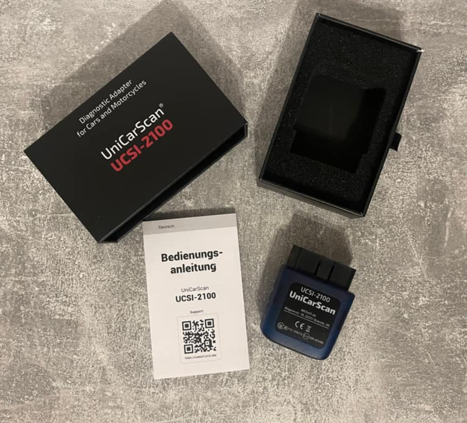

Ich habe bei der Firma angerufen und nach einem passenden Adapter gefragt, Herr Gurskij hatte mir ausdrücklich den UniCarScan BT UCSI-2000 empfohlen! Wenn man den bestellt, bekommt man aber das Nachfolgemodell, das nennt sich dann UniCarScan BT UCSI-2100!
Das neue Gerät sieht ganz anders aus, soll mehr Funktionen unterstützen (gilt wohl eher für die Zukunft, denn bereits der Vorgänger unterstütz ALLE Funktionen von Motoscan), einen größeren Speicher haben, aber vor allem den Nachteil des Vorgängermodells, dass man bei diesem die Firmware nicht selbst Updaten kann, nicht mehr haben, sprich man kann bei dem Neuen die Firmware selbst updaten!
Wir haben kein Android Telefon, aber noch ein älteres Fire Tablet von amazon. Da ließ sich die aktuelle Motoscan App (1.83) installieren. Man soll dann laut Motoscan immer erst mal ausprobieren, ob sich die kostenfreie Starterversion einwandfrei mit dem Adapter verbindet, das war bei mir der Fall und ich habe darauf hin die kostenpflichtige Ultimate Version gekauft.
Die Ultimate Version war dann sofort frei geschaltet und Motoscan auf dem Fire Tablet und der Adapter funktionieren bei mir einwandfrei!
Ich hatte lange gezögert mir so ein Gerät zu kaufen, weil es halt Motoscan nicht für IOS gibt. Da nützt es auch nichts wenn der Adapter selbst mit IOS kompatibel ist, weil es am Ende ja nur auf die App ankommt. Diese Adapter stellen die Verbindung zum Smartphone, PC oder Tablet ja über Bluetooth her und von daher klappt das auch mit IOS. Wer so einen Adapter auch für's Auto nutzen will und eine passende IOS App dazu findet, kann den natürlich auch mit einem Apple Gerät nutzen. Aber wir hier mit unseren BMW Motorrädern brauchen Motoscan und die geht eben nur auf Android. Wer also Apple hat, der sollte einfach mal schauen, ob nicht in irgend einer Schublade noch ein älteres Android Phone rum liegt und falls ja, probieren ob sich Motoscan installieren läßt, oder sich einfach für ein paar Euro ein billiges Gebrauchtes kaufen.
Ob das mit dem amazon Fire Tablet funktioniert, konnte mir keiner im Vorfeld bestätigen. Ich hab dann im Google Play Store nach Motoscan gesucht, konnte sie installieren und auch öffnen. Darauf hin hab ich dann auch den Adapter bestellt. Jetzt hat das alte Fire Tablet auch wieder einen Nutzen, das wollten wir eigentlich schon entsorgen. Und das größere Display ist sogar praktischer als bei einem kleineren Smartphone.
Ich hab grade mal geschaut, bei amazon gibt es die Teile neu und aktuell für grade mal um die 55 Euro. So ein Teil würde ich einem Smartphone vorziehen....

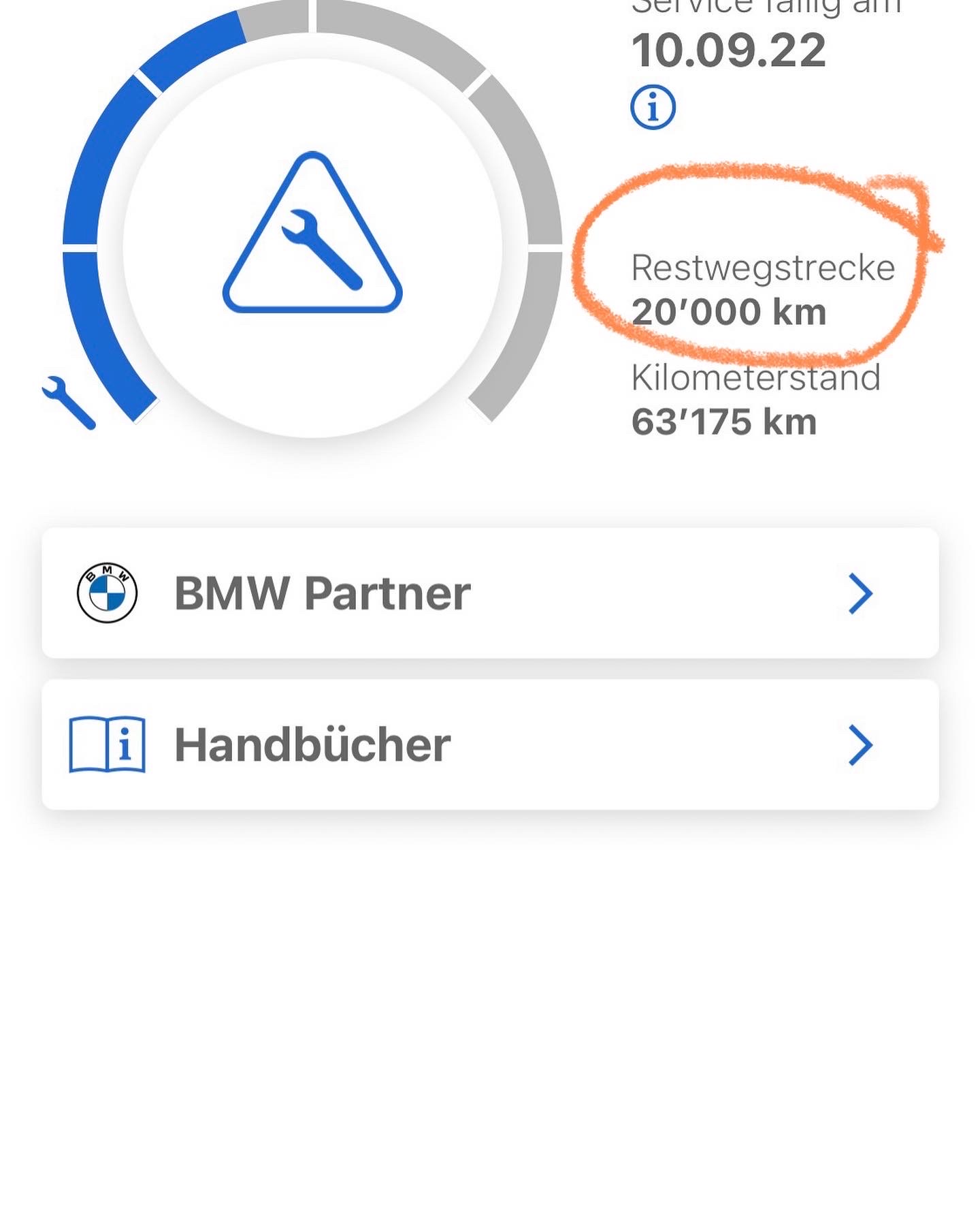

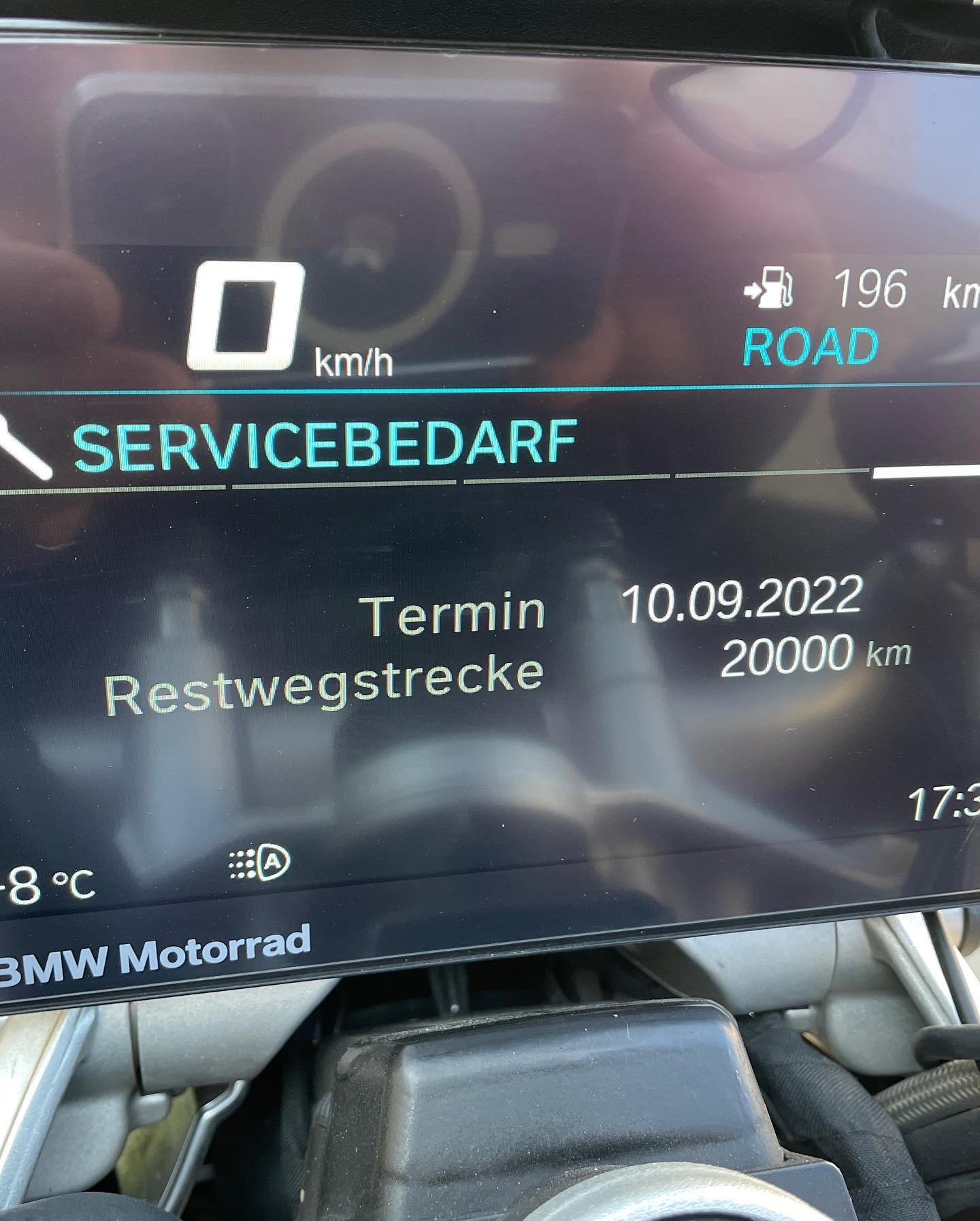

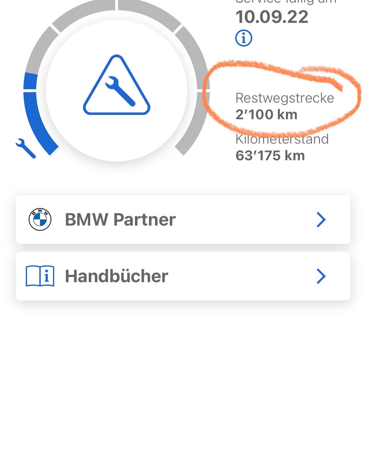

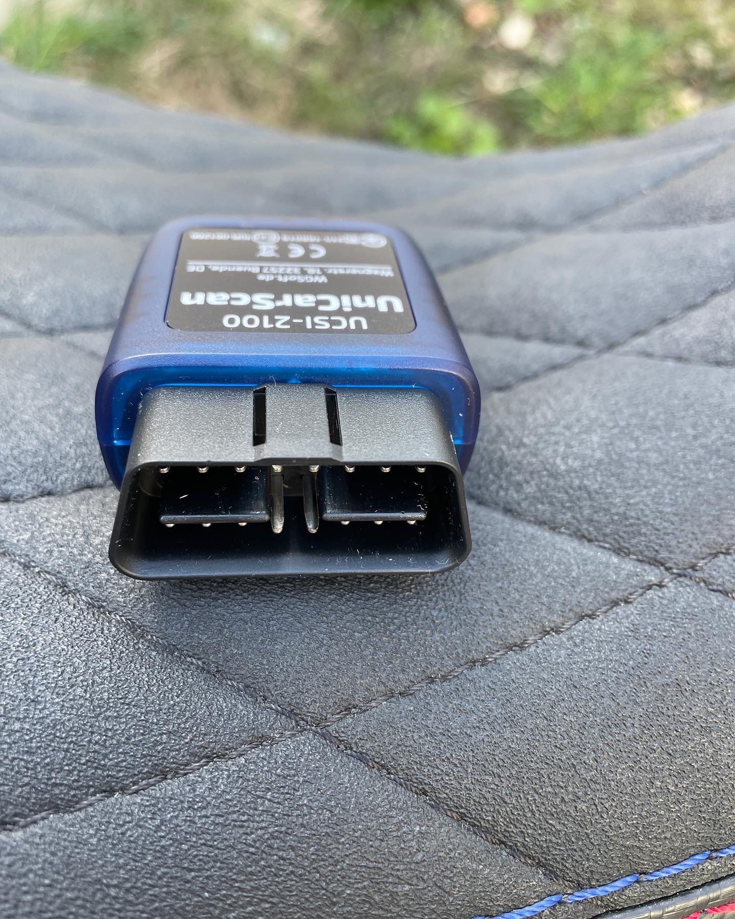

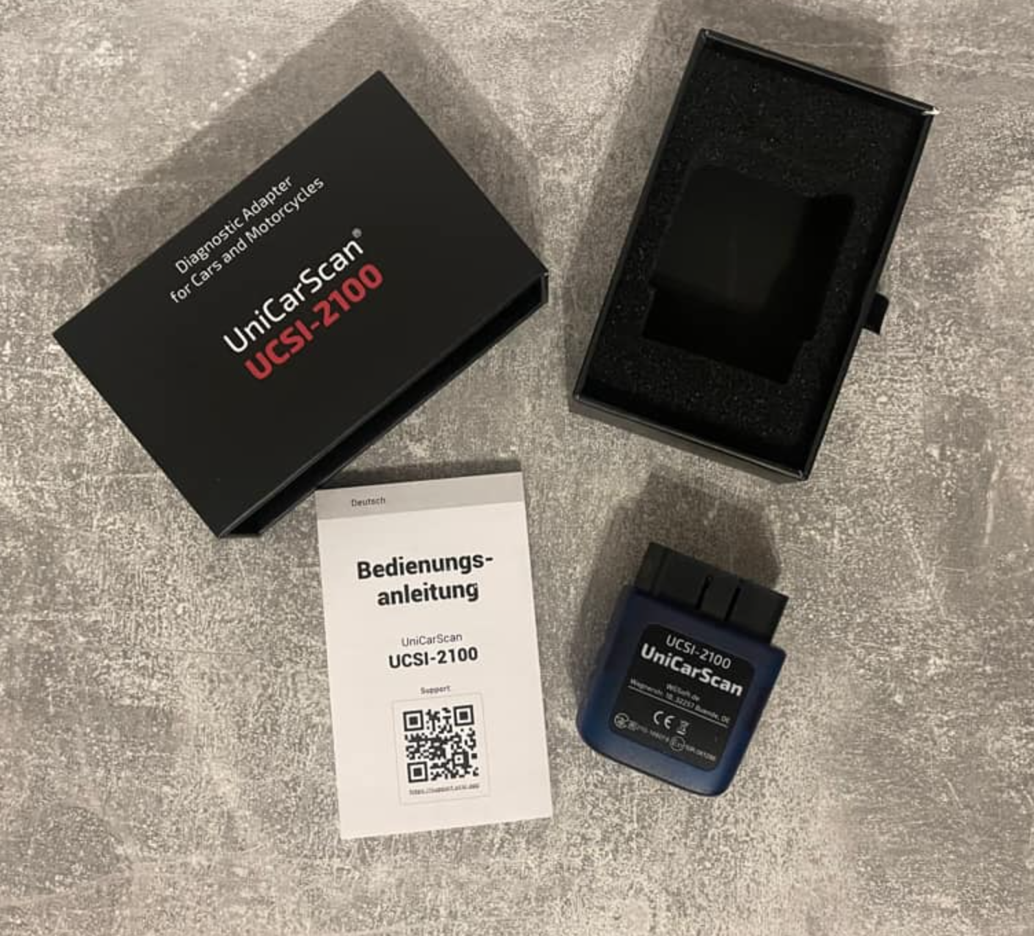

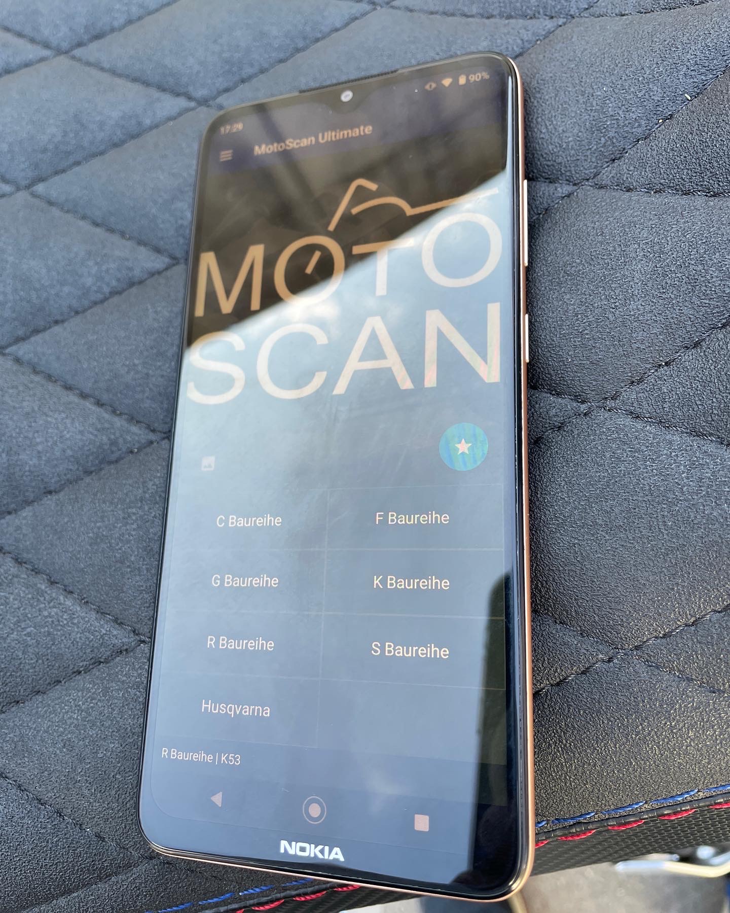

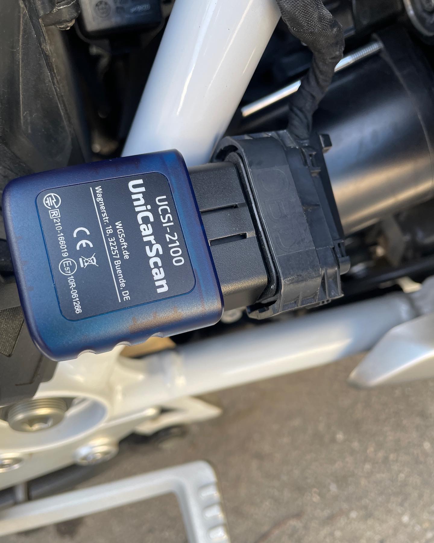

hab seit vorgestern den UniCarScan UCSI-2100 Adapter
UniCarScan UCSI-2000 Diagnoseadapter
(ja man bekommt den neuen 2100 zugesandt) 👍
da ich in der Saison knappe 30`t Km fahre, war ich zuvor 3mal im jahr im Service
schön nach Fahrtenheft jeden service💰💸
werde auch weiterhin service Pflege machen, dies aber jetzt selber
mit der MotoScan App so flexibler den Intervall steuern
Fahre eine R1250R HP seit Sept.2019
gestern die Rest Km von 2100 auf 20`t zurück gesetzt..
Datum hab ich mal so belassen.. mit der App jederzeit änderbar der Km und Datum
in der Schublade noch ein altes Nokia rumliegen gehabt
im GooglePlay Store dann noch die App runtergeladen und für 27€ Lizenz gekauft
