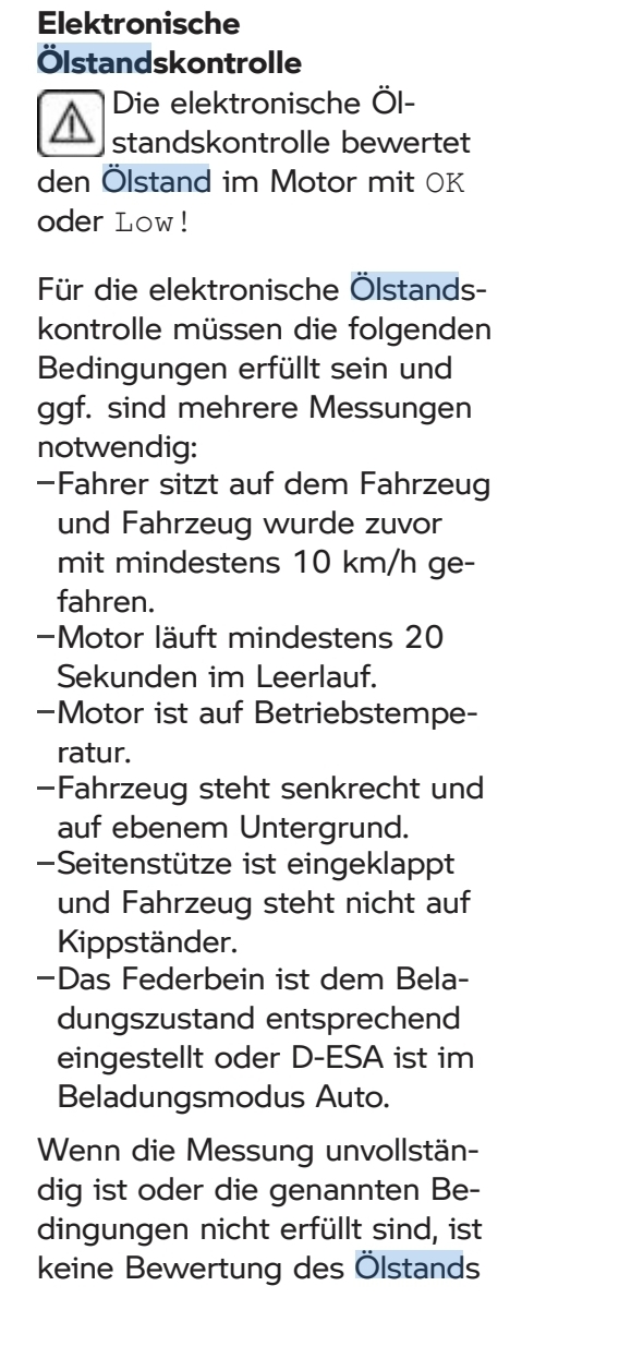

Zu elektronischen Kontrolle steht ganz klar in der BA
Elektronische Ölstandskontrolle
Die elektronische Ölstandskontrolle bewertet den Ölstand im Motor mit OK oder Low!
Für die elektronische Ölstandskontrolle müssen die folgenden Bedingungen erfüllt sein:
Motor auf Betriebstemperatur.
Motor läuft mindestens zehn Sekunden im Leerlauf.
Seitenstütze eingeklappt.
Keine Bremse betätigt.
Motorrad steht senkrecht und auf ebenem Untergrund.
Sind die genannten Bedingungen nicht erfüllt, ist keine Messung
des Ölstands möglich.
Es werden Striche anstelle des Hinweises angezeigt.

Stell die Maschine nach einer Fahrt auf eine Ebene Fläche auf den Hauptständer ab und warte 5 Minuten. Dann kannst du den Füllstand am Schauglas bewerten.
