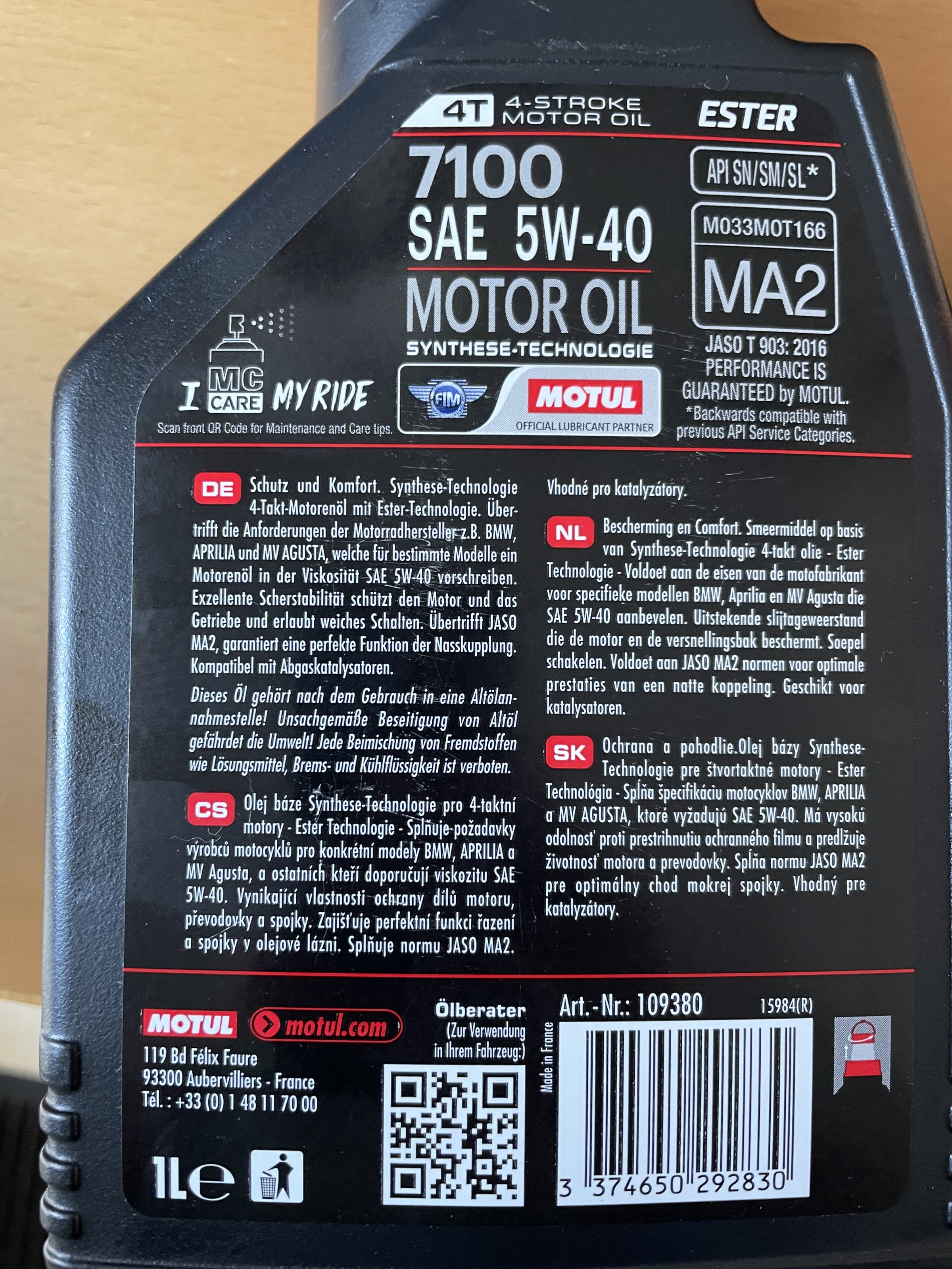

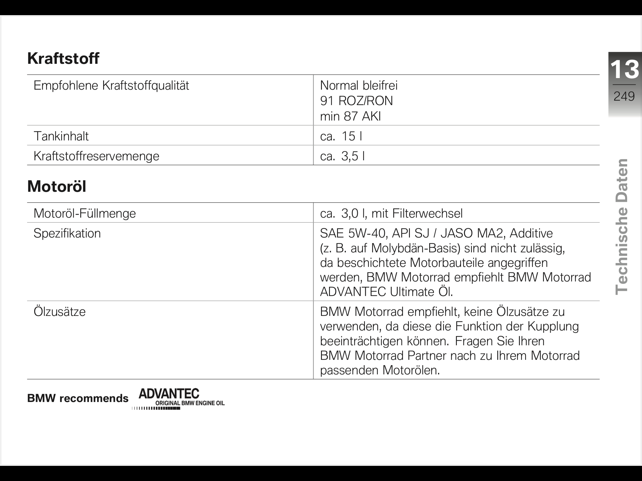

Seit der Einfahrtkontrolle bei 1tkm habe ich, zu meiner eigenen Schande, den Ölstand nie kontrolliert. Aktuell hat das Motorrad 6,2tkm auf der Uhr. Habe am Wochenende den Ölstand penibel genau kontrolliert (gem. Anleitung) und musste feststellen, dass der Ölstand unterhalb der Minimum-Markierung liegt. Habe Öl bei Louis bestellt, welches heute geliefert wurde. Eigentlich müsste es von der Spezifikation passen, jedoch gibt es eine Abweichung zur Empfehlung aus dem Handbuch (API SN/SM/SL vs. API SJ). Zudem ist das Öl von Motul knallrot.

Kurzfassung: Bei den API-Spezifikationen gilt leistungsfähiger in alphabetischer Reihenfolge. "SZ" wäre also Ende der Fahnenstange.

Wichtig neben der viskosität ( 5W-40) und der API Klassifizierung (SP ist aktuell die höchste)
ist für motorradmotoren die Jaso MA 2 Freigabe wichtig.
diese bescheinigt die Funktion mit nasskupplungen und getrieben, die im Motoröl laufen ( ca 90% aller Motorradmotoren sind so).
denke mit dem Motul machste nichts falsch.
ich würde nur mal bis halb voll nachschenken, dan ca 10 km fahren und nochmal die Kontrolle in vollständiger Prozedur machen und dann auf Max füllen.

Eine deutliche Abweichung bei Louis gibt es auch für meine Maschine / F 650 GS Twin. Auf meine Anfrage hat Louis folgendes geschrieben:
BMW hat die Motorenölempfehlungen vor einigen Jahren überarbeitet. Anbei das aktuelle Datenblatt von BMW für Ihr Modell. Es können je nach Klimazone zwei verschiedene Öle verwendet werden.
Aktuelles Datenblatt liegt mir vor.
Eine Anfrage bei BMW wäre vlt. einzuholen - ob es da neue Erkenntnisse / Datenblätter gibt.
