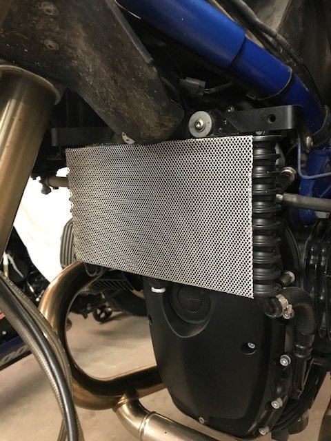

Hallo zusammen,
ich bin leider von der Ungeduldigen Sorte Mensch, hatte bei Andreas auch 2x Gitter bestellt,
brauche sie aber mittlerweile nicht mehr.
Meine Lösung sieht wie folgt aus:
Vor dem Anbringen habe ich den Ölkühler zwischen den Lamellen aufwendig händisch gereinigt, da kam ordentlich was raus.....
Nun mit dem Gitter davor kurz mit dem Lappen nach der Fahrt drüber putzen und alle ist sauber.
Das Gitter ist, nur oben und unten an der Außenfläche, mit Motoren-Silikon (LiquiMoly) angeklebt, kann jederzeit Rückstandsfrei gelöst werden

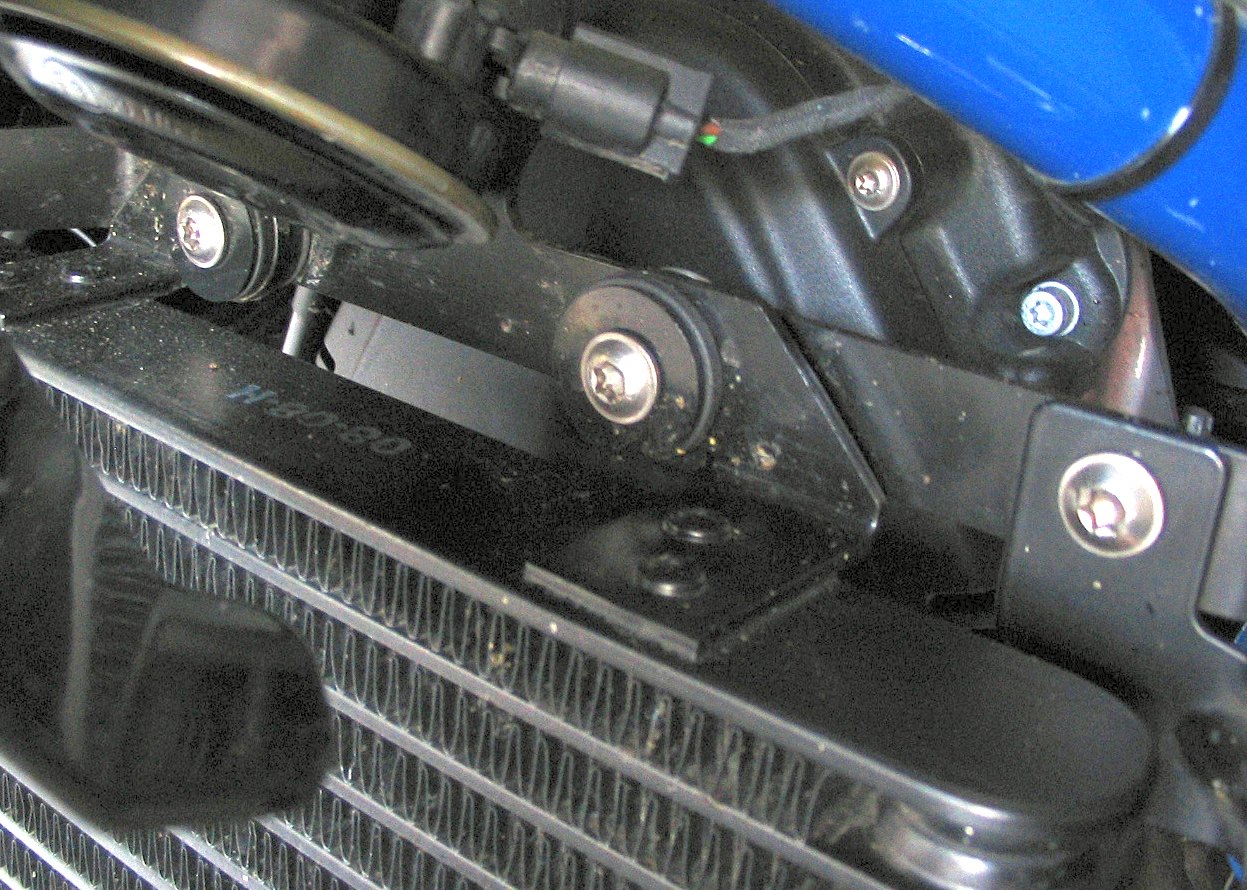

Hallo Hardy, neugierdehalber, hast Du da mal etwas geändert oder sind die beiden auf dem Bild oberhalb des Gitters befindlichen Scheiben bei Deiner Kiste schon immer so (grell) silbern gewesen?
Bei meiner sind die nämlich schwarz und damit wesentlich weniger augenfällig als auf dem Bild. Müssten wahrscheinlich diese sein: https://www.realoem.com/bmw/de/part...320_&mg=17&sg=21&diagId=17_0430&q=07146977329
Das von Dir angebrachte Gitter dürfte aus Aluminium und sogenanntes Streckmetall sein. Ist leicht vom Gewicht und leicht verarbeitbar, aber auch recht druck- und stoßempfindlich. Mußte eine Abdeckung einer Lautsprecherbox dafür dran glauben ;-)?

Hallo Karl-Heinz,
ja, die 2x Unterlagscheiben und die 2x Linsentorx M6x22 sind jetzt aus A2, sieht halt hübscher aus :)
Das Gitter ist aus Aluminium, ist sehr fein.
In der Tat ist es sehr dünn, lässt sich aber dadurch sehr gut mit einer Schere zuschneiden.
Die beiden Kanten rechts/links am Ölkühler sind um-gebördelt.
Die Stabilität ist, dadurch das es auf den Kühlerlamellen aufliegt, absolut kein Problem,
nach dem Fahren kurz mit einem Lappen, getränkt mit Fenster-Putzmittel, drüber wischen und es ist wieder sauber.
Die Schrauben waren auch schon bisher A2, die Scheiben vermutlich nicht. Ich find' sie in Schwarz gefälliger, aber offensichtlich hast Du das absichtlich geändert und magst es so lieber. Es hätte ja sein können, daß eines von beiden in Spandau im Laufe der Fertigungszeit in die Serie Einzug gehalten hat.
