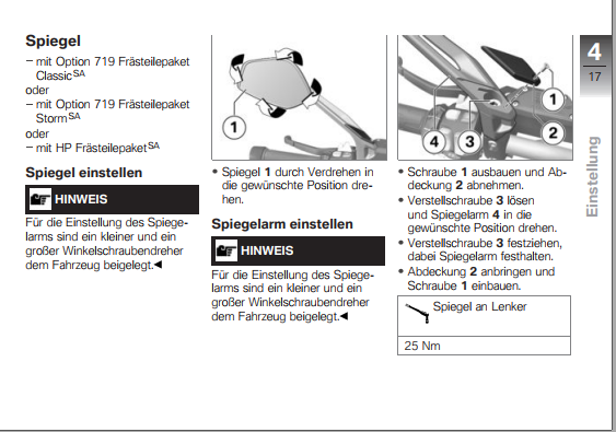

Hallo habe mir eine neue R1250GS bestellt mit der Option 719 jetzt weiß ich nicht da ich noch die Original LED Zusatzscheinwerfer habe und diese auf meiner neuen GS umbauen würde. da es andere Spiegel Spiegel sind möchte ich gerne wissen ob der Schalter noch passt der an den Spiegel kommt oder gibts dafür einen Adapter dafür

Sollte passen, da die Lenkerbefestigung gleich bleibt..(siehe Anleitung):
