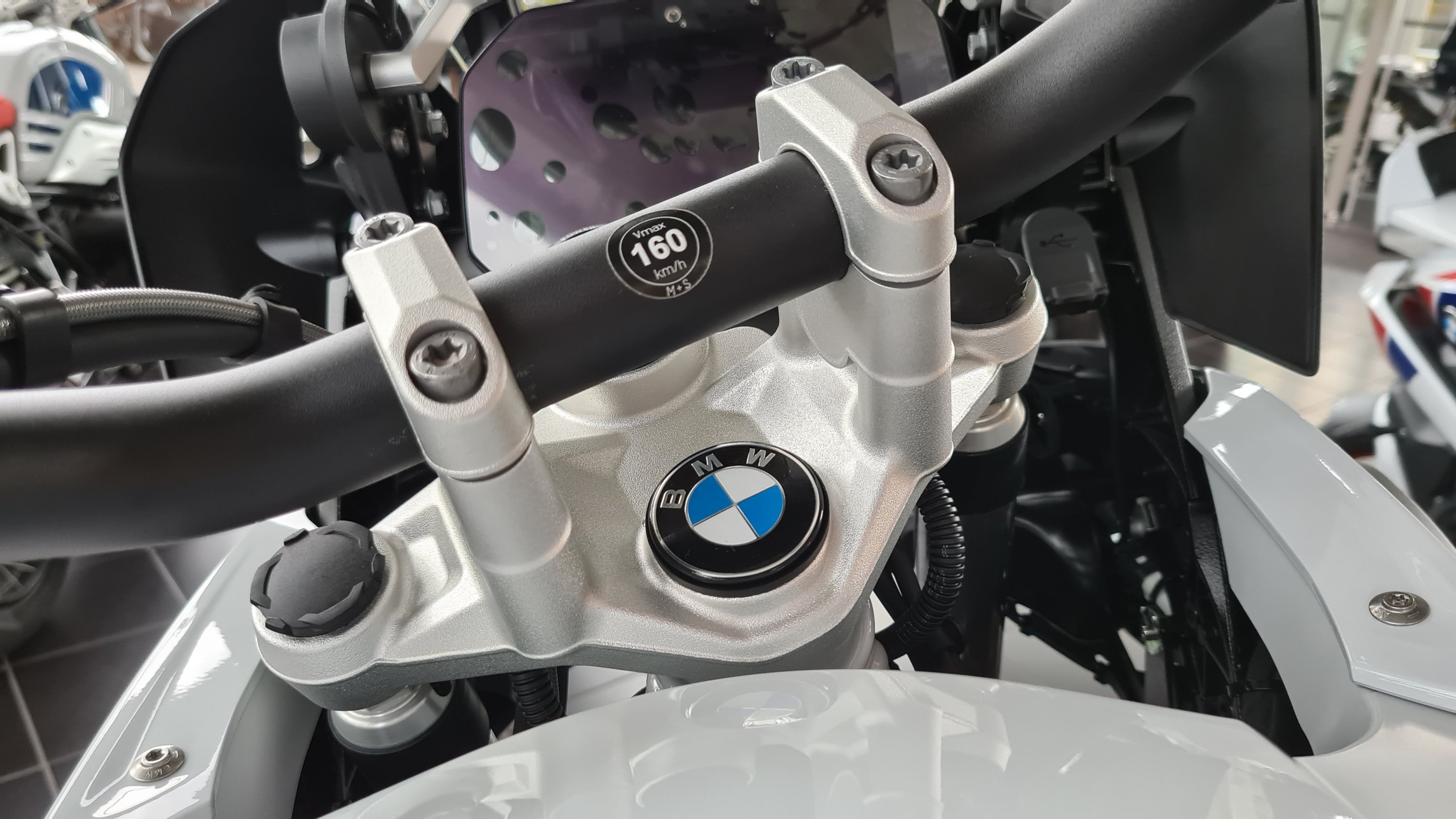

falls sich jemand wie ich für die Originale BMW Lenkererhöhung +30mm die es ab MJ 2021 ab Werk zu bestellen gibt interessiert.
Lässt sich prima nachrüsten und farblich passend 😊
Ihr braucht:
2 x Lenkererhöhung 31421541247
4 x Schraube 07129908560
Kostenpunkt: 78 Euro
