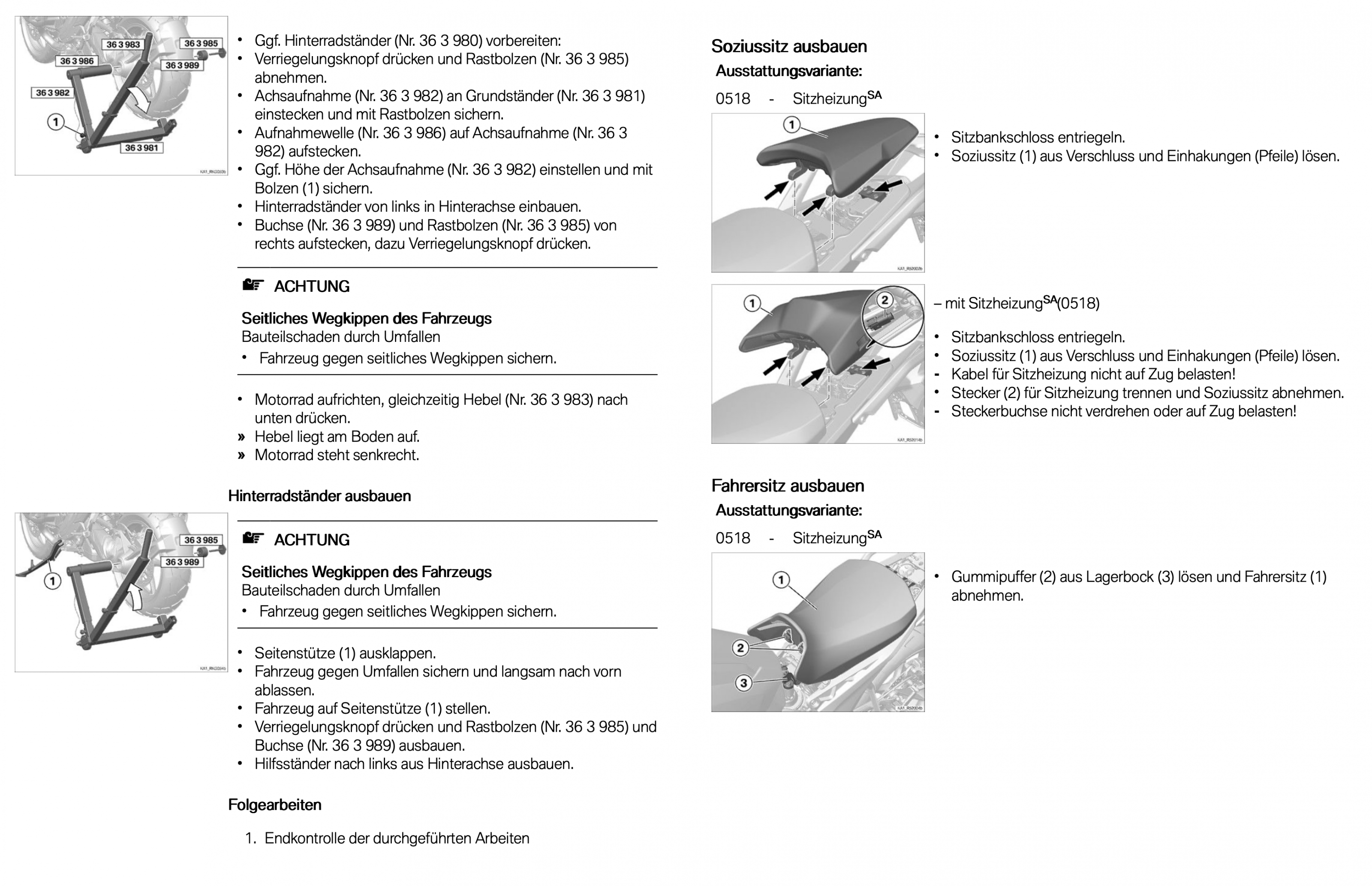

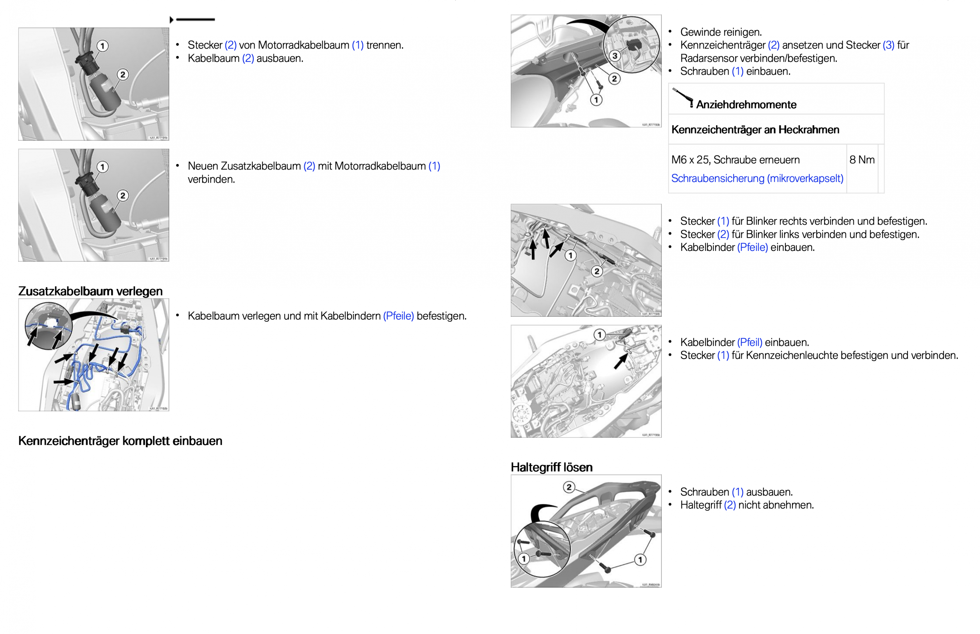

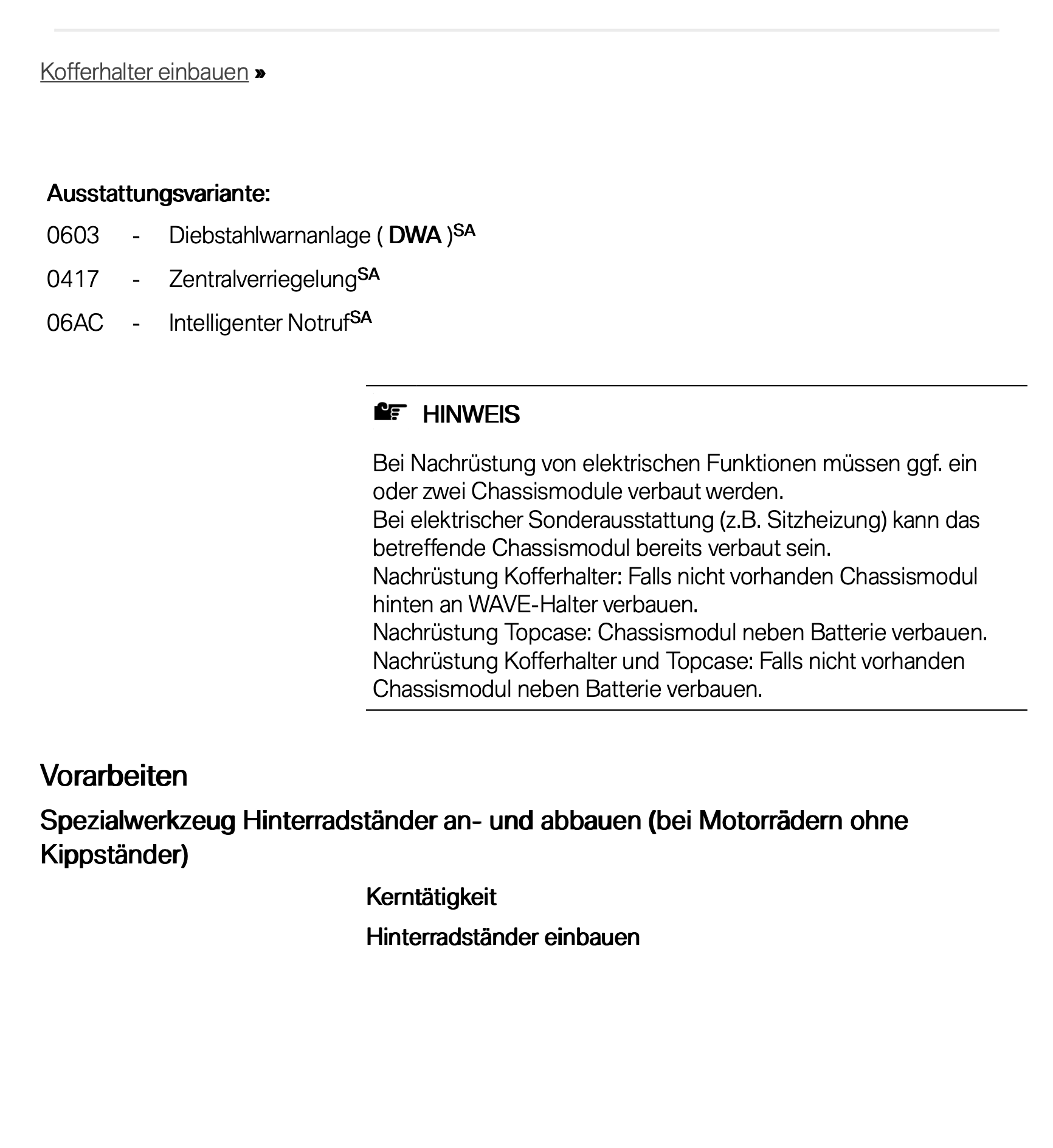

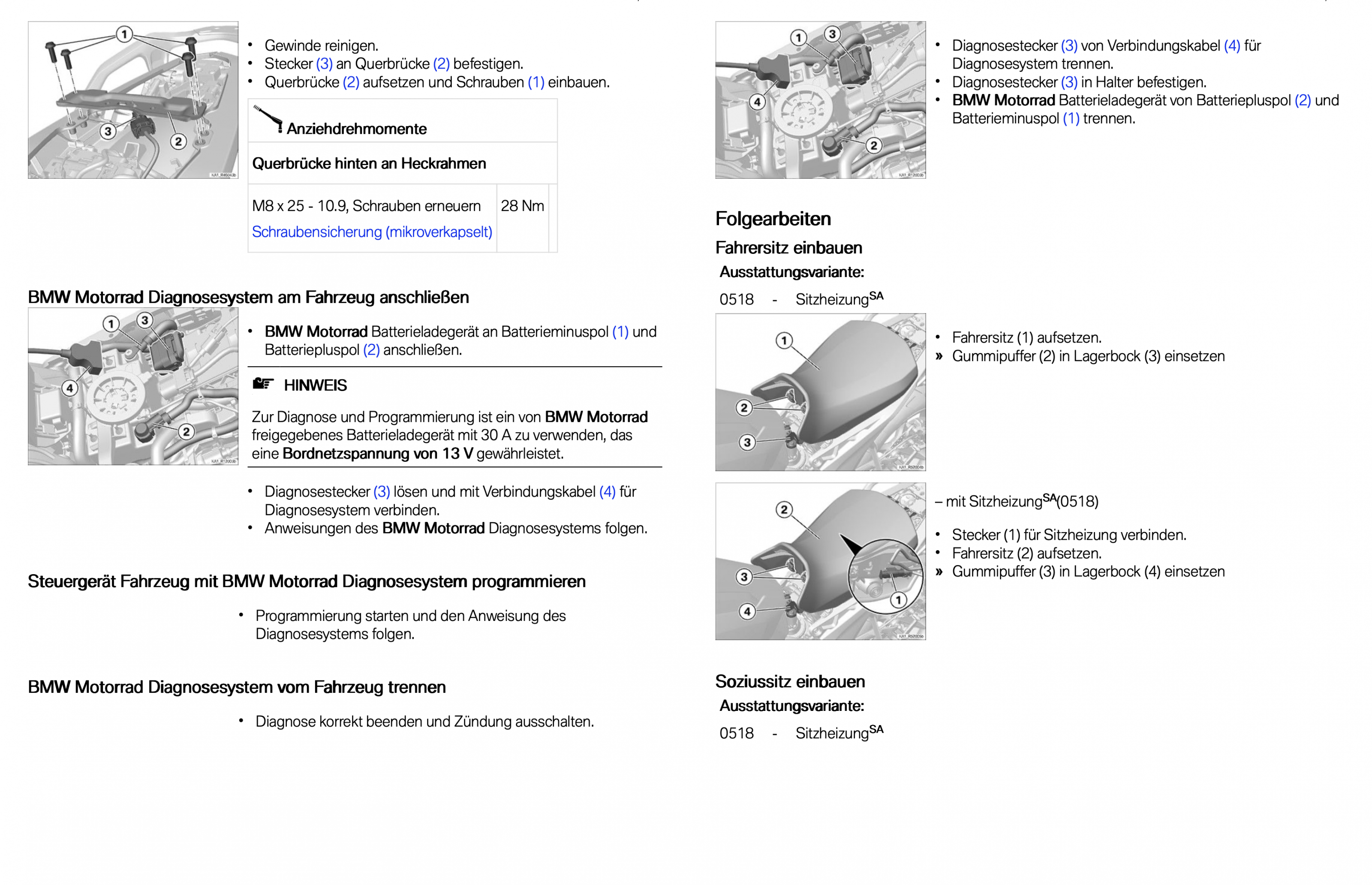

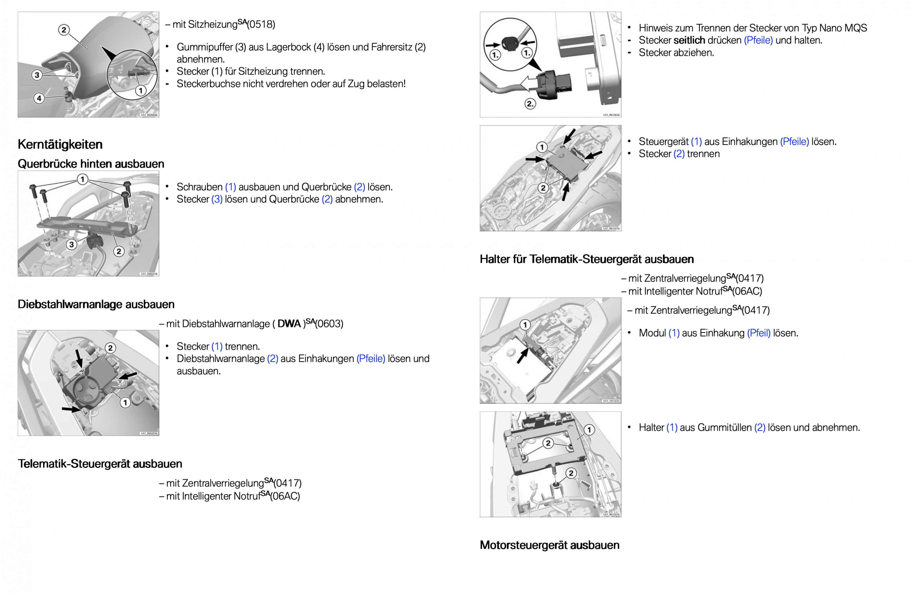

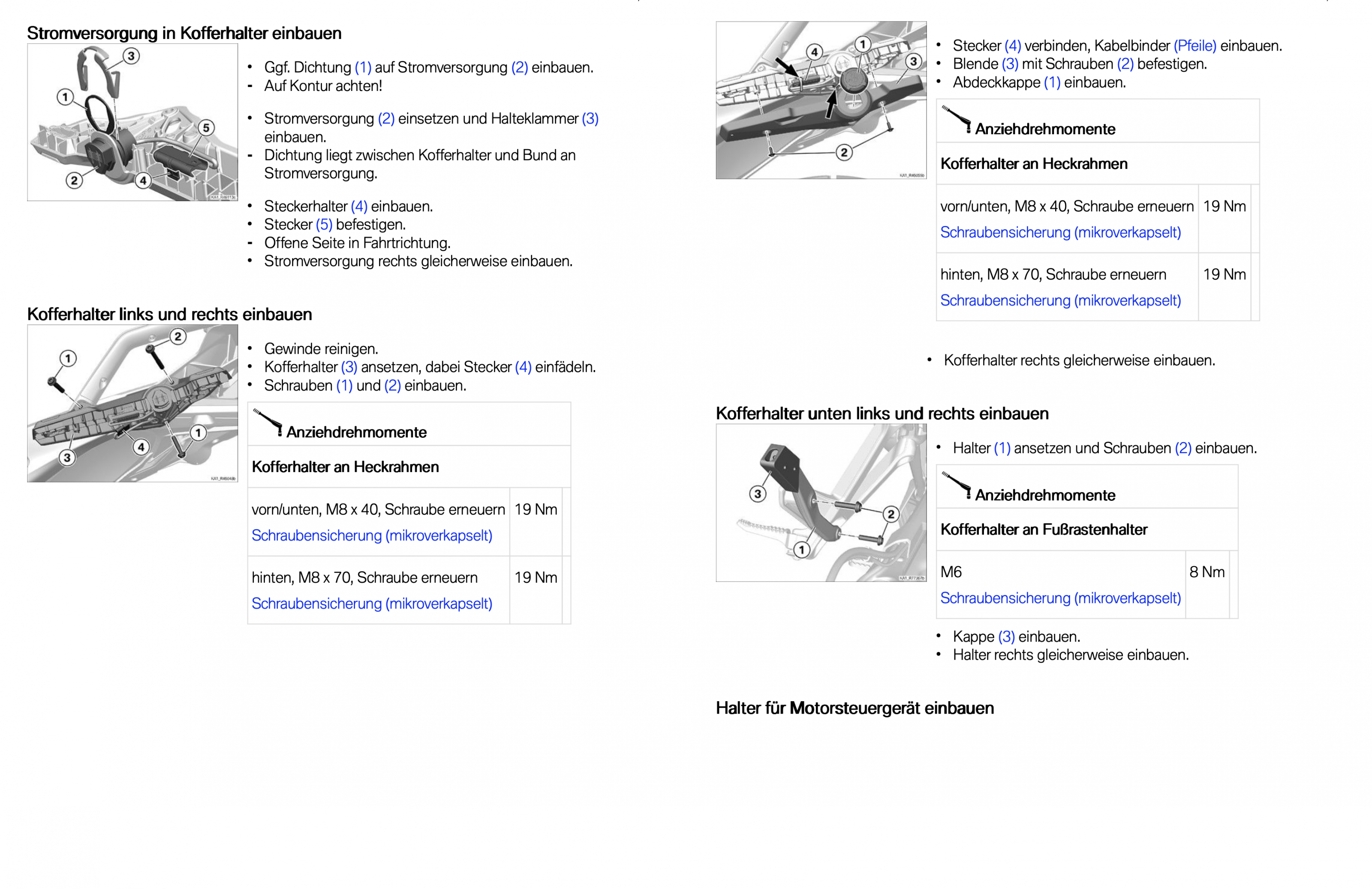

Hallo zusammen,
ich bräuchte mal Eure Hilfe. Ich habe mir eine gebrauchte GS gekauft mit Kofferträgern von Givi. Diese habe ich abgebaut. Ich möchte die originalen Träger montieren da ich noch Variokoffer habe, die ich mit einem Kit von Wunderlich verwenden kann. Könnte mir jemand eine Anleitung für die Montage der Träger schicken? Mir ist das mit der Schraube unter der Sitzbank nicht so schlüssig da sie zu kurz ist. Wäre super wenn Ihr Bildmaterial hättet bzw mir Fotos schicken könntet.
Danke 🙏
qtreiber
qtreiber
26.01.2005
21.584
Ostfriesland
Ist mehrfach hier im Forum zu finden.
U. a. dieses
(ab ca. Minute 30).
sir_idefix
07.09.2012
54
Nürnberg
R1300GS ASA Triple Black 05/2025
Hier noch die offizielle Version...
Grüße, Jens
Z
ZornigesV
19.04.2019
20
Fürth
F750GS
Super! Vielen Dank! Damit habt Ihr mir sehr geholfen! 😃
