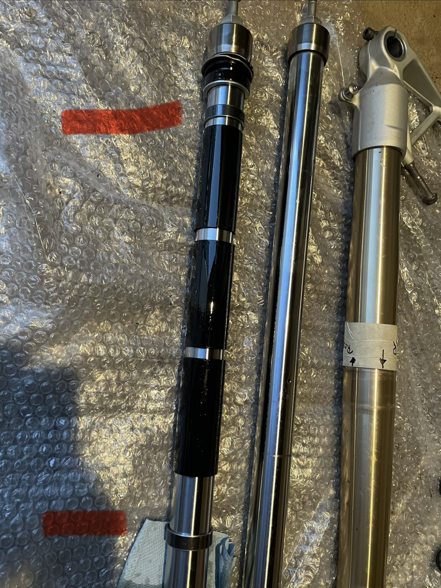

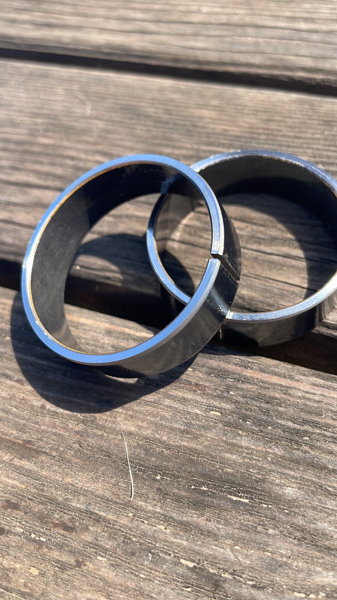

Hallo Jens,
_seit letzter Woche gibt es jemand mit Erfahrung dazu!
Ich habe meine 1200lc seit einem Jahr und habe Sie mit 40‘km „Scheckheftgepflegt“ gekauft….. seit Tag 1 hatte ich ab 100km/h ein sehr deutliches Flattern / Vibrieren im Lenker. Nachdem Reifen neu waren und dies nichts gebracht hatte bin ich dann knapp 10000km so gefahren. Zu Beginn dieser Saison hartes mich aber sehr genervt und ich wollte dem Vibrieren auf den Grund gehen…..Wackeln am Vorderrad ( Mopped auf dem Ständer und so aufgebockt, dass das Vorderrad frei ist) ergab deutliches Spiel in der Telegabel (einer hebt das Rad horizontal auf und ab, ein anderer fasst an den Überang von Tauchrohr zu Standrohr) …ca. 0,5cm Spiel. also neue untere Gabelbrücke ( inkl. Traggelenk für 517 TEURO) und einen neuen Satz Führungen für die Tauchrohre bestellt. Nach Demontage der Gabel war klar, dass es nicht vom Traggelenk kam. Also Gabel auseinander gezogen und die beschichteten Führungen neu gemacht. Ich habe die alten und die neuen Ringe übereinander gelegt und konnte mir nicht vorstellen, dass es etwas bringt diese zu tauschen. Nach Zusammenbau war das Spiel allerdings weg und das Vibrieren im Lenker auch ! Das Traggelenk liegt noch neuverpackt hier. Es war die Führung der Gabel!
VGDavid

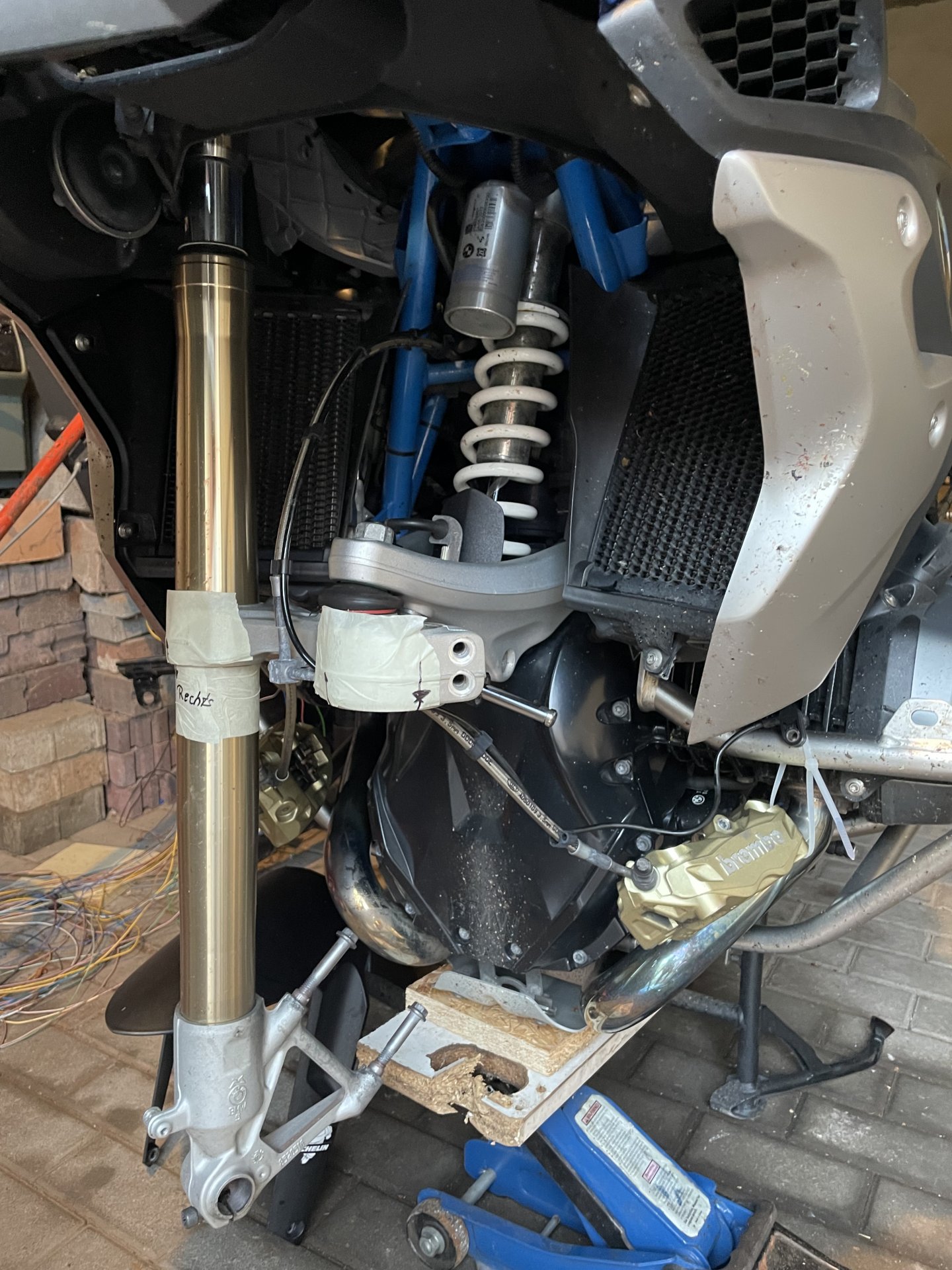

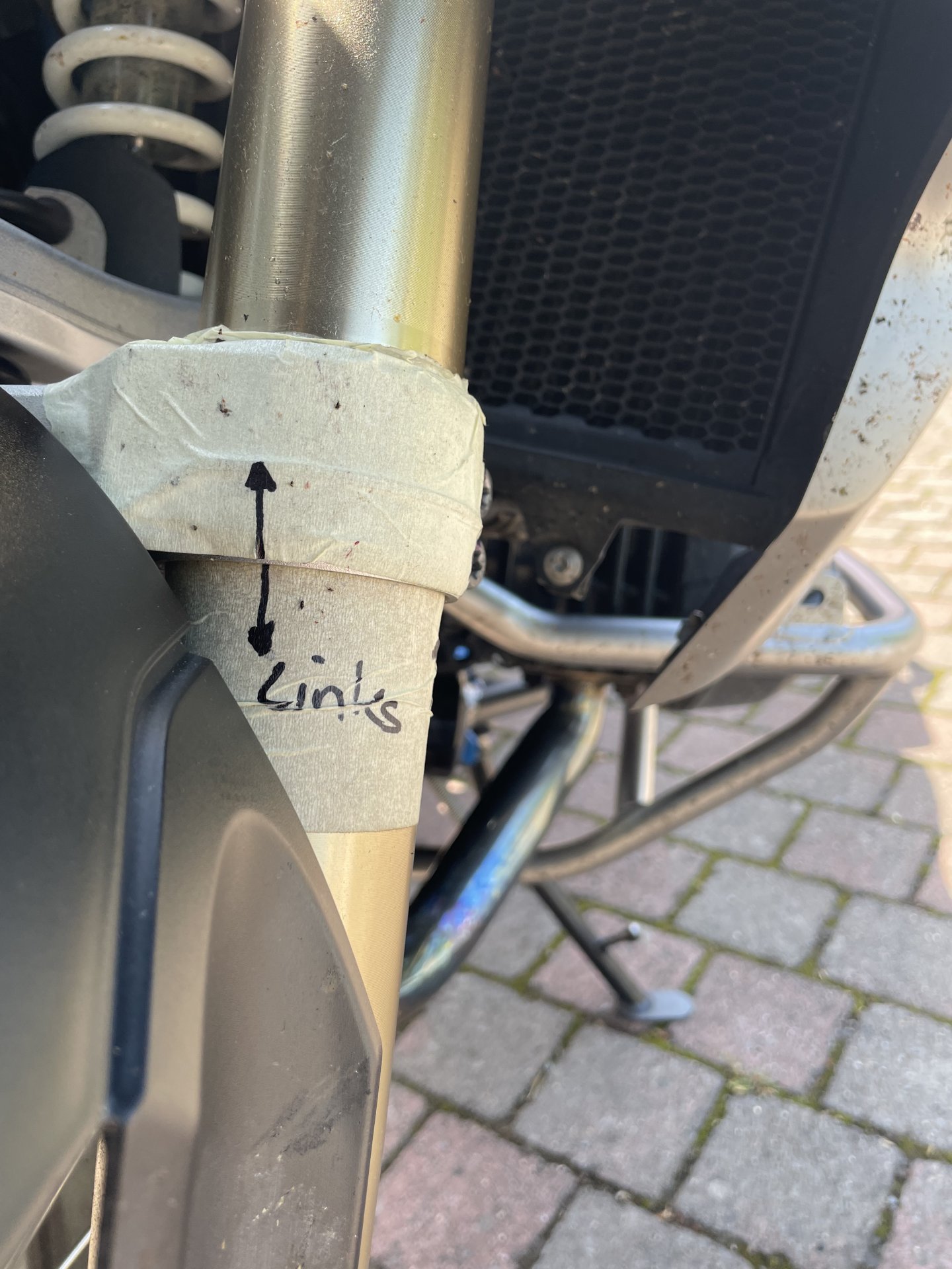

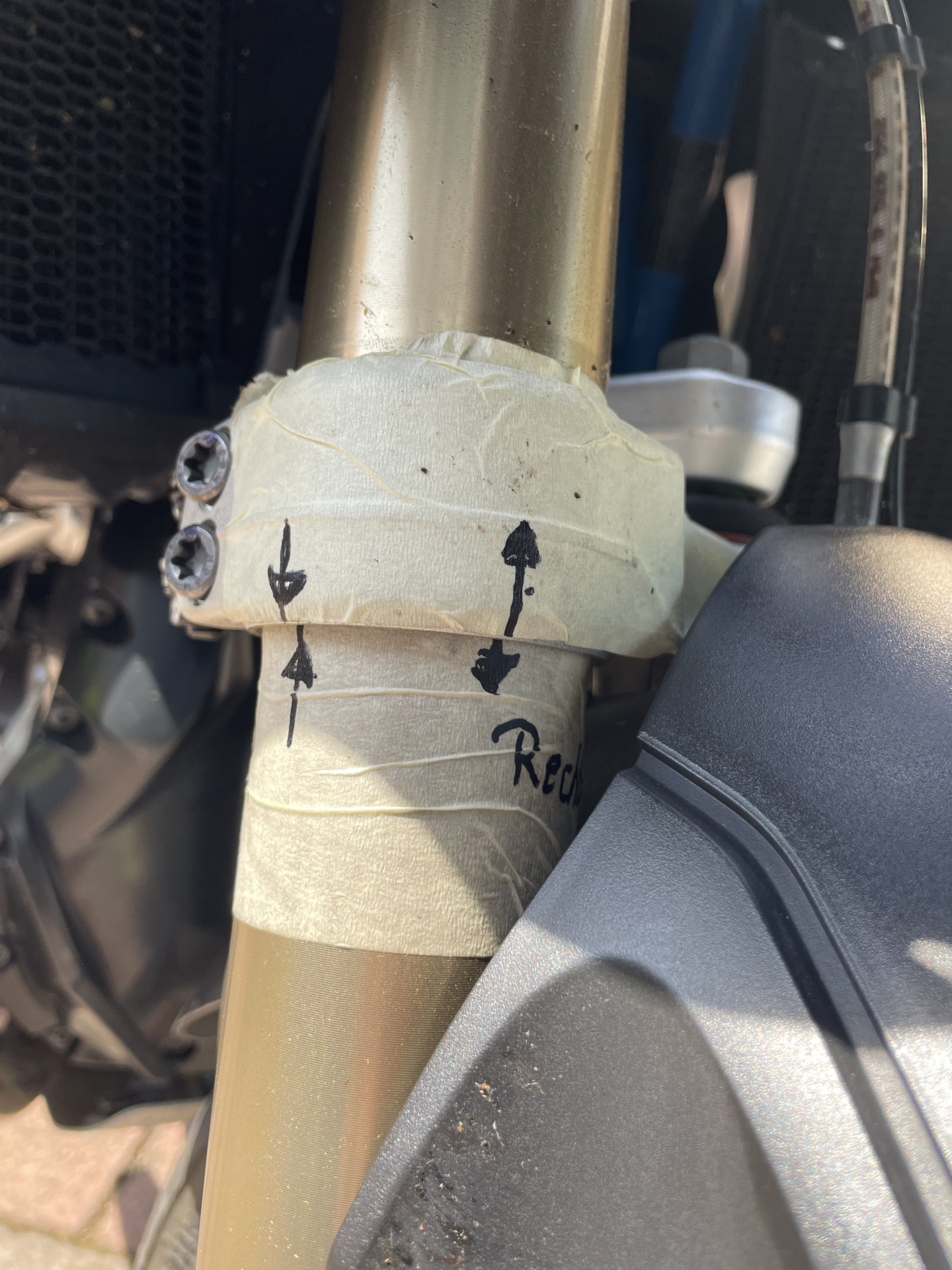

…das mit dem Spiel und den eingeforderten Rohren hast Du gut beobachtet- die Führungsringe werden durch die Distanzhülsen so in Position gehalten, das es im belasteten / eingefordertem Zustand Spielfrei ist und bei aufgebocktem Zustand (vermutlich wenn das silberne Tauchrohr aus dem unteren Führungsring heraus geht) vergrößert sich das Spiel deutlich. Wenn Du keine Probleme mit Vibration oder ungenauen Lenkmanövern hast, dann würde ich da auch nichts machen- ich war halt stark enttäuscht von meiner LC - habe eine 1100er und die läuft mit mehr als 110‘km Bombe-
Eigentlich geht alles relativ problemlos:
Telegabel obere Brücke lösen
Rad ausbauen
Sättel ab
ABS Fühler ab
Untere Gabelbrücke die Klemmung lösen und dann kann man die ganze Führung schon nach unten herausziehen…
Ich hatte mir die Position der Gabel mit Klebeband markiert und beim Einbau festgestellt, dass die rechte Führung ca 1cm weiter nach unten stand. Das habe ich beim Einbau noch korrigiert…..
Zeitaufwand mit Ölwechsel und Führungsringen ca. 3-4 Stunden ohne Stress
