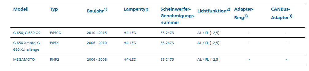

Diskutiere Philips Ultinon Pro6000 H4-LED XCh, XMoto, G650 und Megamoto zugelassen im HP2 Enduro und HP2 Megamoto Forum im Bereich Motorrad Modelle; Philips Ultinon Pro6000 H4-LED XCh und XMoto zugelassen - BMW - G650X - Serie - Forum (bmw-motorrad-portal.de) Kompatibilitätsliste zur Ultinon...

Da bin ich ja gespannt auf die ersten Erfahrungsberichte, denn zulässig, sowie mechanisch und elektrisch passend, muß ja nicht unbedingt in einem Atemzug genannt werden können?
Während die Mechanik - ich glaube hinter dem Scheinwerfer ist es einigermaßen luftig genug für den Rucksack der Lampe - noch hinkommen könnte, vermute ich Stress mit der elektronischen Lampenstromüberwachung einhergehend mit einer entsprechenden Warnmeldung im Anzeigenbereich. Aber irgendeiner wird's schon nicht erwarten können und es testen ;-).

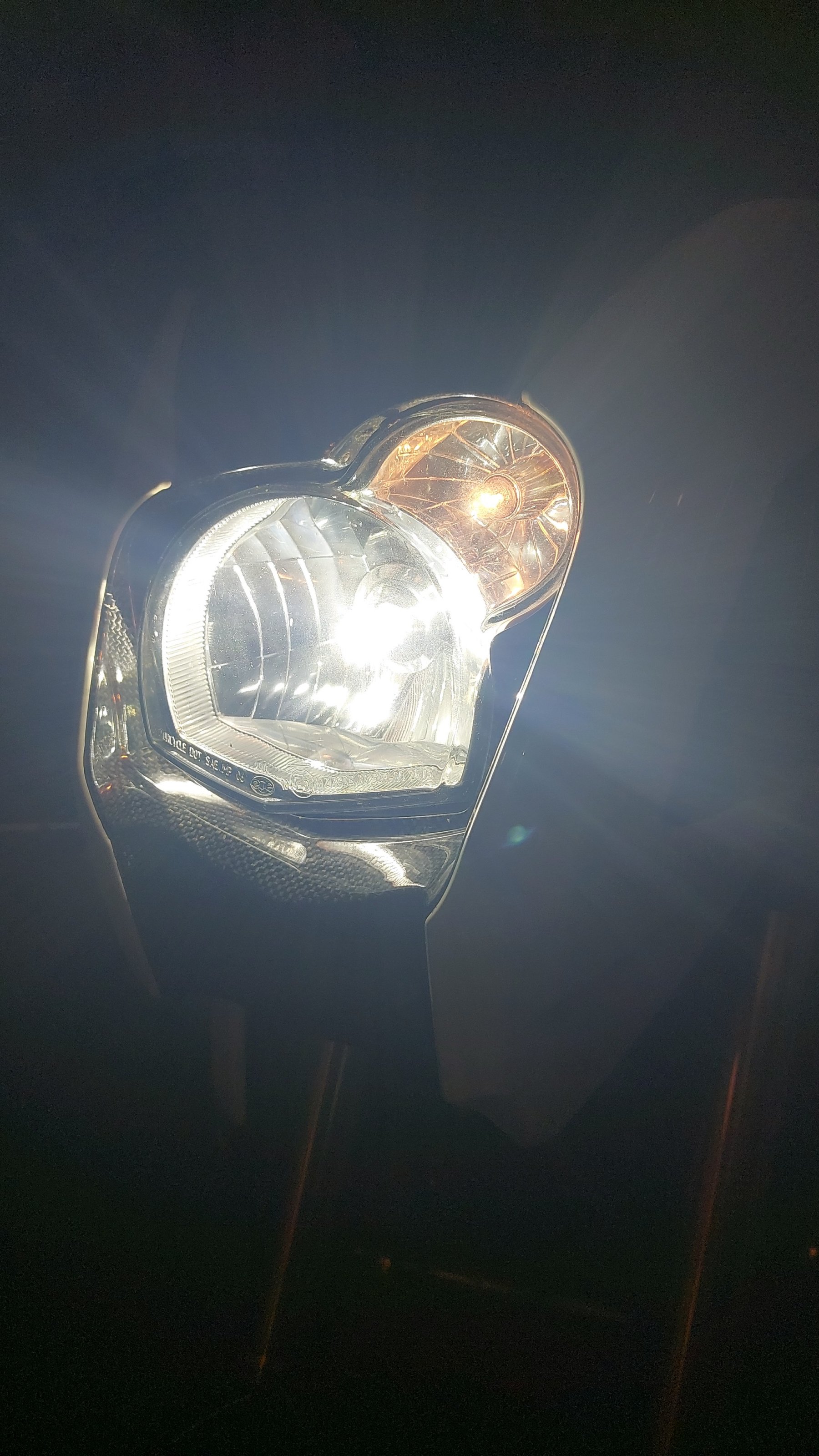

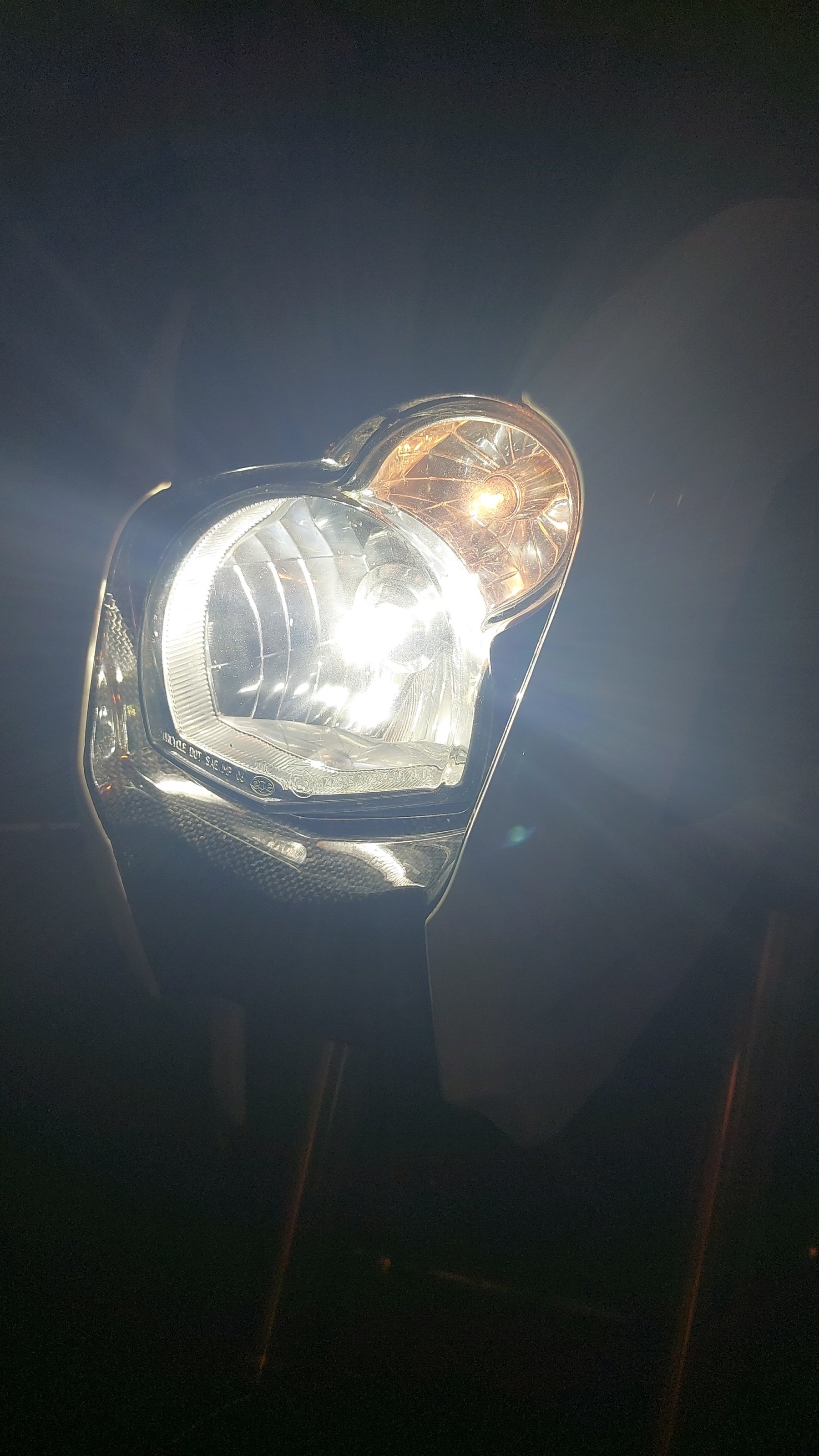

Lampe ist montiert. DAS nenne ich ein Licht ! Nach 3min Standgas in der Garage bisher keine Fehlermeldung im Display. Schmale Hände sind hilfreich für die Montage. Das Lesen der beiliegenden verbotenen Schriften hat mir bei der Montage geholfen. Tip: den schwarzen 3 beinigen Bund von der Lampe trennen. 90 Drehung gegen den Uhrzeigersinn. Diese Platte dann in den Reflektor einsetzen, verklemmt mit den beiden Federdrähten. Die äußere Gummidichtung auf die Birne schieben und den Teller nach aussen wenden. Jetzt in die Halterung am Reflektor einsetzen und den Gu,mmi zurück wenden.

Habe die 4 Schrauben des Gehäuses gelöst. Damit kann das Gehäuse einige cm von der Gabel abziehen. Lampe von unten ins Gehäuse eingeführt und von hinten, also der Gabel in den Reflektor eingeführt und befestigt.

Grad heim gekommen von der Ausfahrt. Wesentlich mehr Leuchtweite beim Fernlicht. Lichtkegel vom Abblendlicht etwas breiter, beides sehr viel heller und weißer. Reflexionen an Verkehrsschilder deutlich mehr. Mir sind viele Autos entgegen gekommen, keines gab Lichtzeichen das ich es geblendet hätte. Soweit erstmal alles schick.

Bin jetzt entlang Gardasee und durch die Dolomiten durch viele unbeleuchtete Tunnel gefahren. Das LED Licht erzeugt für meine Augen keinen sichtbaren Lichtkegel auf der Fahrbahn. Manchmal kommt es mir vor als ob ich das Licht nicht eingeschaltet habe. Durch den Hell Dunkel Kontrast ist es als ob ich in eine dunkles Loch fahre. Vermute das liegt an der Wellenlänge des Lichtes. Wie ist eure WAHRNEHMUNG zu LED Licht?

Osram hat - endlich - nachgezogen und wartet ebenfalls mit einer neuen LED Nachrüstlampenreihe (H4, H7; hier jedoch nur H4 von Interesse) auf. Die Kompatibilitätsliste deckt sich, zumindest was die HP2 Megamoto angeht, vollständig. Die Preise sind - typisch für frisch auf den Markt gekommene Produkte - noch verbesserungsfähig, werden sich den bereits gefallenen Philips Preisen aber vermutlich bald annähern.

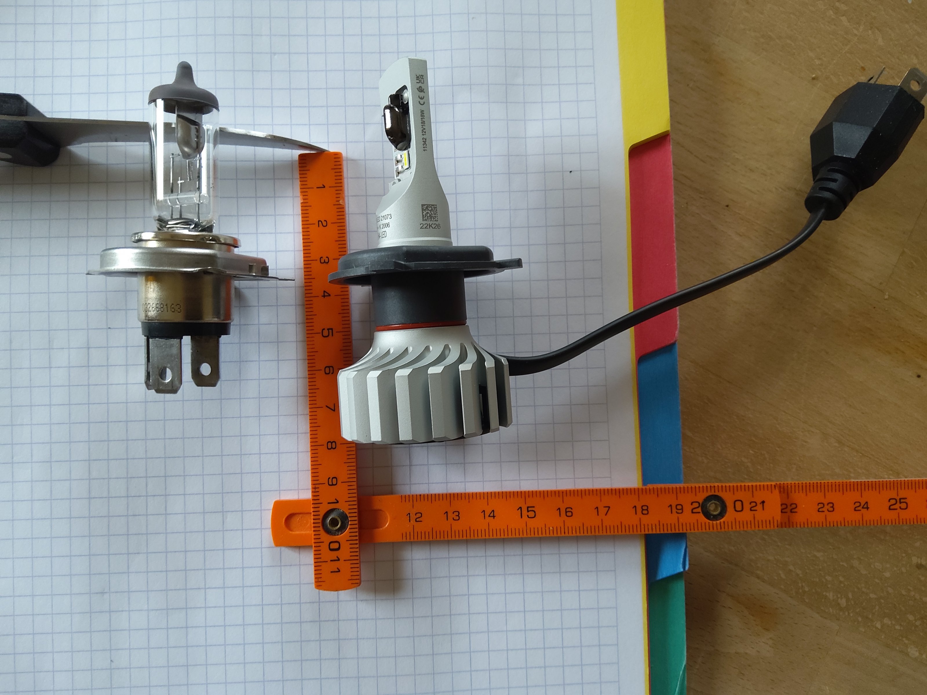

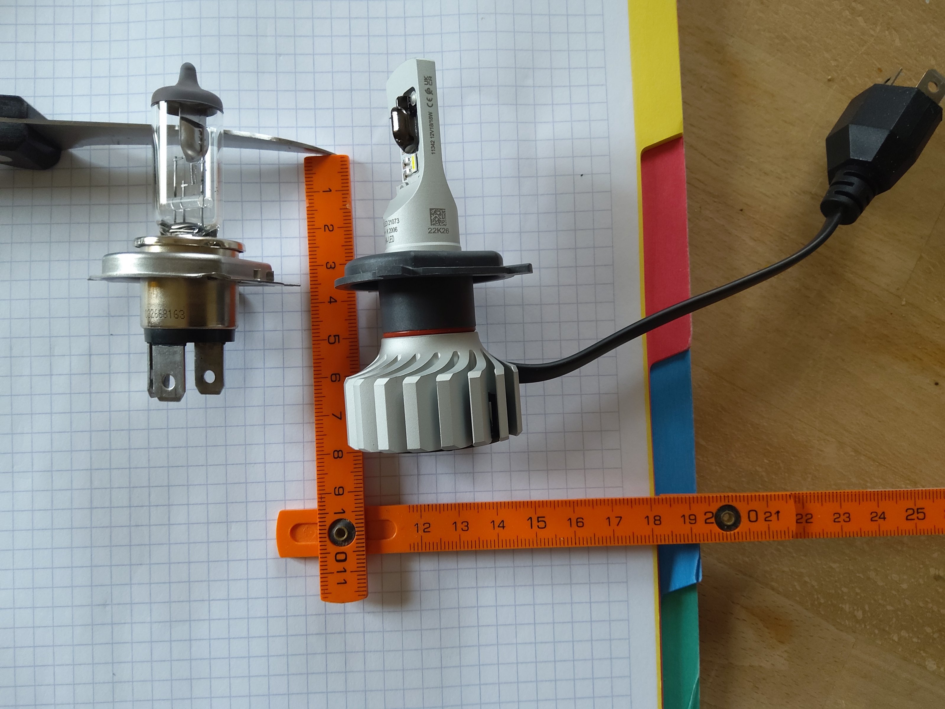

Da ich über den Winter auch auf LED umrüsten will, hab ich mich ebenfalls etwas mit dem Thema beschäftigt. Philips bietet nun eine neue Version, die heißt "Philips Ultinon Pro6000 Boost H4 gen2" (muss man sich erstmal merken, den Namen...).
Sie ist kompakter als die bisherige, da der große Kühlkörper in dieser Form nicht mehr vorhanden ist, sondern einem normalen Sockel gewichen. Vorstellung z.B. hier: Nachrüst-LED: Philips Ultinon Pro6000 Boost gen2 | AUTO MOTOR UND SPORT
