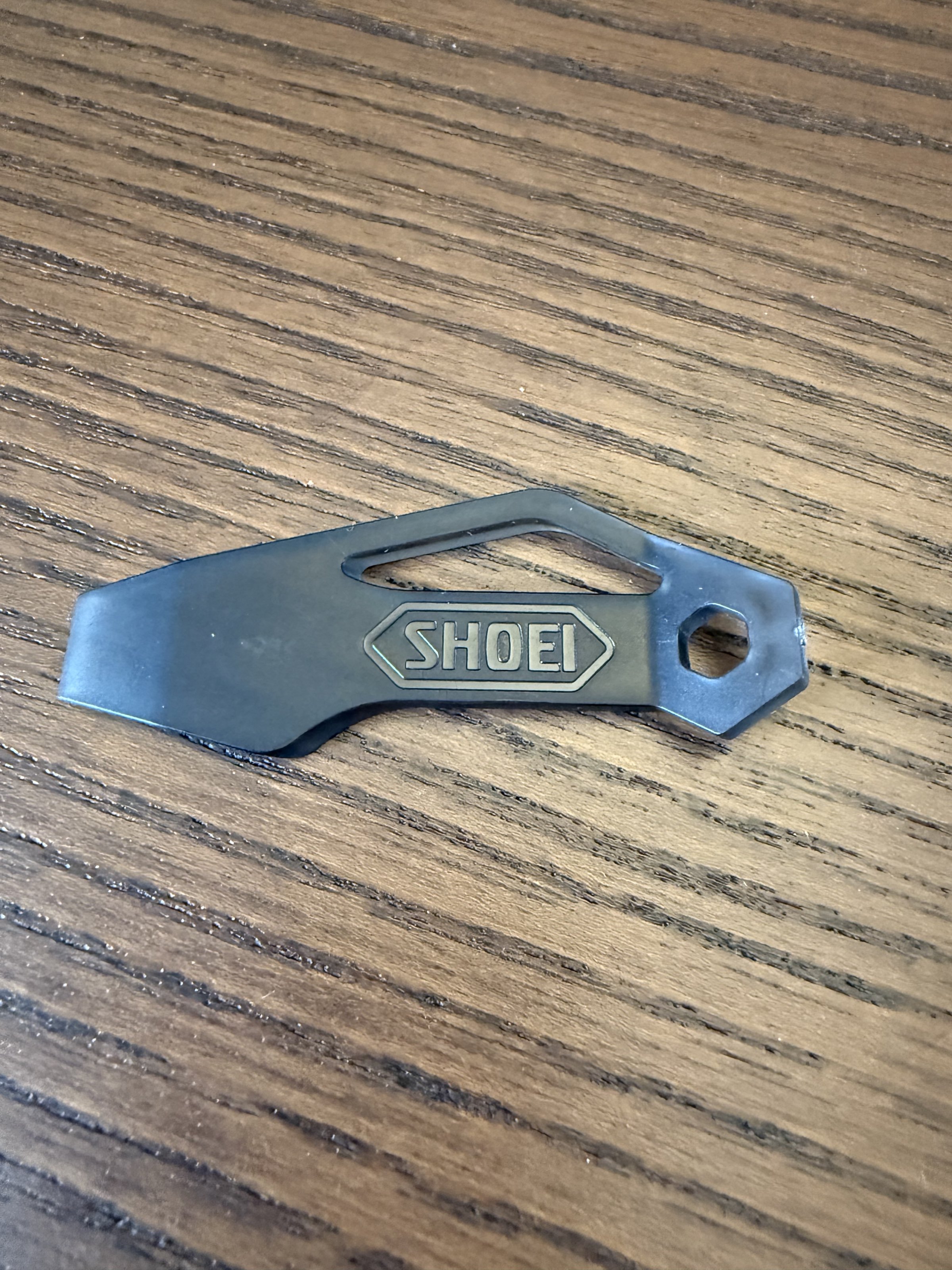

Bewusst als Ratespiel, sobald es jemand erraten hat ändere ich den Titel und ergänze eine kurze Beschreibung 😄 Liegt übrigens einem verbotenen Buch bei.
Nachdem es gefunden wurde…. :
Ich habe gestern gelernt dass man die PIN-Lock beim Shoei Helm nachziehen kann und sollte.
Anlasse war der Helm meines Juniors, bei ihm hatte sich die Dichtlippe über dem Visier gelöst. Grund - das PIn-Lock scheuert beim Bewegen des Visiers. Der freundliche Händler meines Vertrauens www.zsf.info zeigte mir dann dass man es nachspannen kann und sollte.
Wenn es locker liegt dann kann Wasser und Atemluft zwischen PIN-Lock und Visier kommen.
Der Shoei Helm in der Familie kontrolliert, alle waren teils deutlich zu locker.
Über den Exzenter nachgespannt und voila, alle sitzen wieder perfekt.
Das Werkzeug kommt jetzt in meinen Tankrucksack damit ich es immer dabei habe.
Hat nur 12 Jahre Shoei fahren gebraucht das zu wissen….

Ich würde zunächst einen Flaschenöffner vermuten. Der steckt schliesslich in vielen Werkzeugen drin.
Sehe aber noch nicht die Handhabung, um die Bierflasche aufzukriegen..

Shoei Helmwerkzeug (Pinlock-Schlüssel, Belüftungs-Entfernungskante

Nein, Bezug zum Motorradfahren ist da. Wobei das beim Bier ja auch der Fall sein mag 😄

Wenn ein Spalt zwischen Dichtlippe der Pinlockscheibe und Visier entstanden ist, dann nicht weil es da scheuert, sondern weil die Pinlockscheibe im Laufe der Jahre etwas schrumpft.
An das Shoei-Werkzeug hatte ich mich nicht erinnert, habe mit der Spitzzange meines Leathermans nachjustiert. Ging auch.

Was Du vergessen hast zu erwähnen. Ein Pinlock kann nicht nur zu locker (Spalt zwischen Innenvisier und Außenvisier) sein, sondern auch zu stramm. Dann wölbt sich das Innenvisier etwas nach innen und liegt auch nicht mehr an...Der Effekt ist leider derselbe. Nur wesentlich blöder zu reparieren
