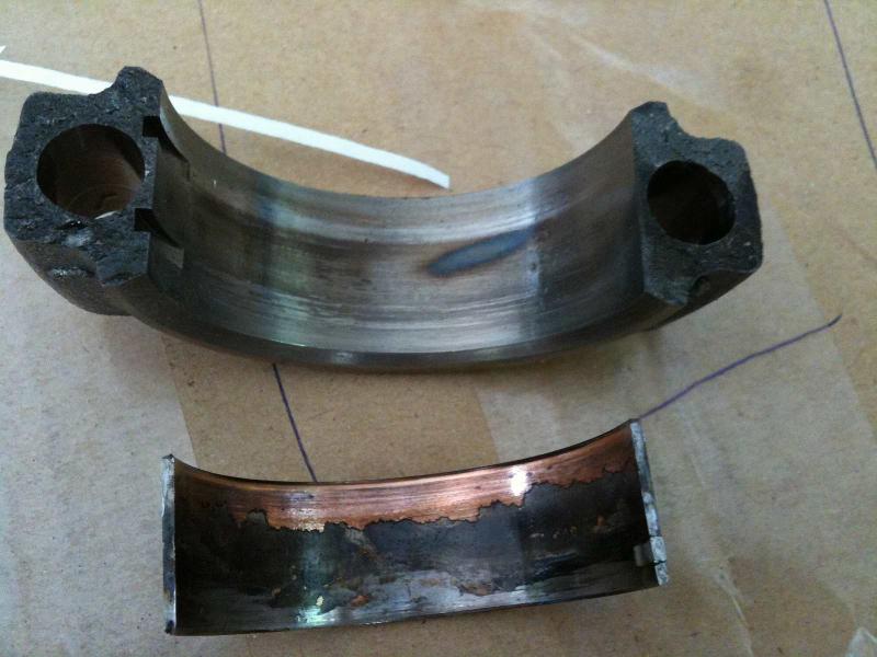

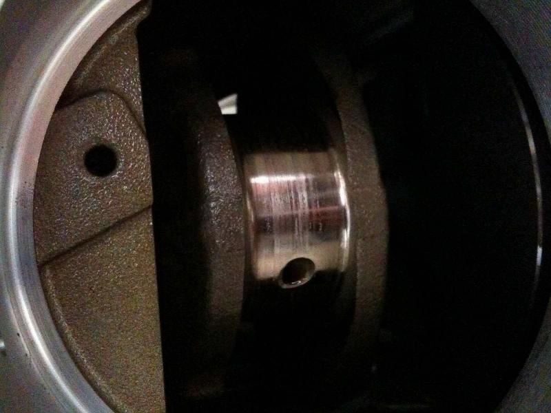

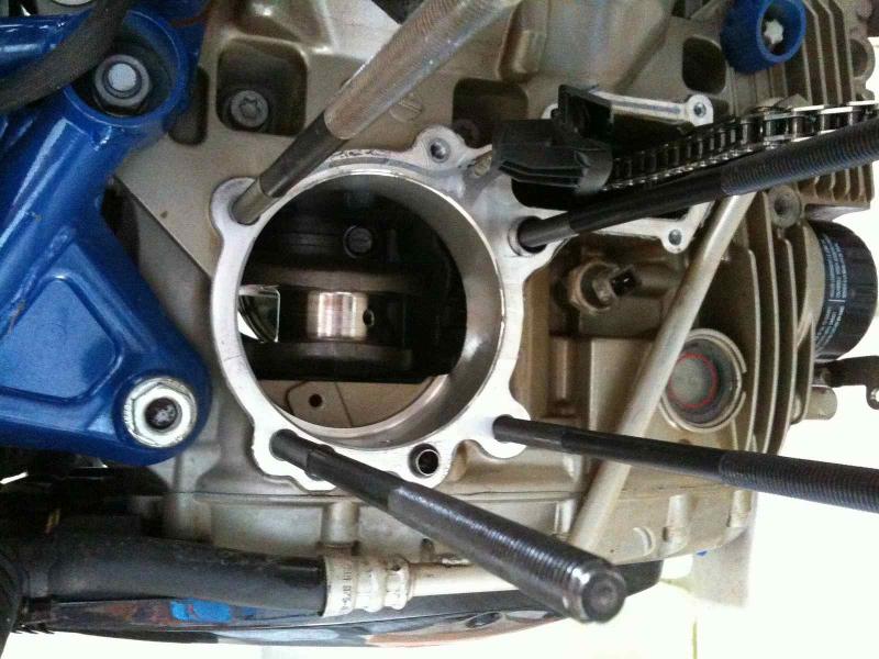

Iss das Ärgerlich.... Nach nun mehr als 20000km ohne ein einziges Problem nun dies..
Bilder folgen.. Zylinder sind runter Pleul demontiert. Linker Pleul ist defekt. Kurbelwelle ist auch angefriffen :(:(
Angefangen hat es mit einem klackern beim Starten (als wäre es die Steuerkette)
Muss jetzt erstmal Preise einholen was die Ersatzteile kosten..
Bis dahin euch noch viel Spass bei fahren bei diesem geilen Wetter :D:D

wenn das klackern beim starten wirklich der lagerschaden war, dann find ich die 14-19tkm schon viel, die du mit dem schaden zurückgelegt hast.
mein 4v boxer klackert im ersten moment auch beim starten, das ist normal.
wie heftig hat er der geräusche von sich gegeben und wie lange?
mfg maik
BMWHP2
Wirklich
keine Ahnung.??
Ein Pleuelláger, das so aussieht , hat irgendwann ( oder mehrfach ) zuwenig Schmierung bekommen ! :mad:
> Alle 5000km Ölwechsel mit Filter gemacht. Nie Metall im Filter...
Metall würdest Du nicht im Filter finden - sondern im Ablassöl ! :rolleyes:
> Filter regelmässig nach Offroadeinsätzen gewechselt..
Genau bei diesen Ofroadeinsätzen hast Du dir wahrscheinlich den Motor zerstört - wenn die Kiste ohne Fahrer mit laufendem Motor irgendwo im Gelände liegt, stimmt meistens die Ölversorgung nicht mehr an allen Stellen ! :mad:
> Einfach nur Pech gehabt??[/quote]
Nein Du hast wahrscheinlich nicht Pech gehabt, sondern den Motor step by step im Gelände abgemurkst ! :mad:

Ferndiagnosen sind sowieso Kaffeesatzleserei, wobei ich schon sagen muß, dass der Schaden aussieht, wie einer der durch mangelnde Ölversorgung zustande gekommen ist....welche Ursachen das auch immer hat.
Ob sich ein evtl. Herstellungsfehler erst nach 25tkm zeigt, mag ich nicht beurteilen.
Klappern tut meine nach dem Kaltstart auch, ungefähr 5-10 Sekunden bis Öldruck da ist. km-Stand im Moment irgendwas über 38000km. Ölverbrauch kein messbarer.
Tiger
BMWHP2
>> Klappern tut meine nach dem Kaltstart auch, ungefähr 5-10 Sekunden bis Öldruck da ist. km-Stand im Moment irgendwas über 38000km. Ölverbrauch kein messbarer. >>
Gebe Ampi völlig recht, effektiv kann die Ursache nur nach eingehenden Materialuntersuchungen ( incl. Öl ) festgestellt werden.
Meine kundgetane Meinung stütze ich auf jahrzentelange Erfahrungen mit gleitgelagerten BMW - Boxermotoren, die Dinger halten viel aus - aber die Gleitlager müssen immer gut und mit ausreichend Öldruck versorgt werden, sonst kommt es zum Kollaps. ( Markenöl setze ich voraus )
Das Klappern beim Starten eines Boxermotores ist völlig normal, weil eben kein ausreichender Öldruck vorhanden ist ( deshalb den Motor ohne Gas Starten und einige Sekunden einfach " anlaufen " lassen )
Messbar ist mein Ölverbrauch schon, er liegt bei ca. 1/2 Liter auf 3000 km ( das hate er aber auch schon immer gebraucht ).
Wenn wir nun nachträglich hören, dass Blubber auch schon längere Zeit Temperaturprobleme hatte, kommen freilich neue Möglichkeíten dazu ( gesamter Ölkühler incl. Thermostat - Ölbohrung(en ) - Ölpumpe )
Ich hoffe wir erfahren den wahren Grund ............... :confused:
