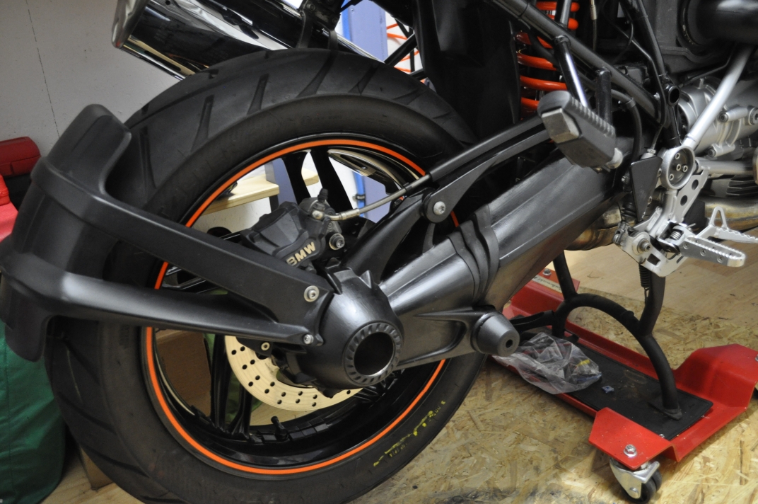

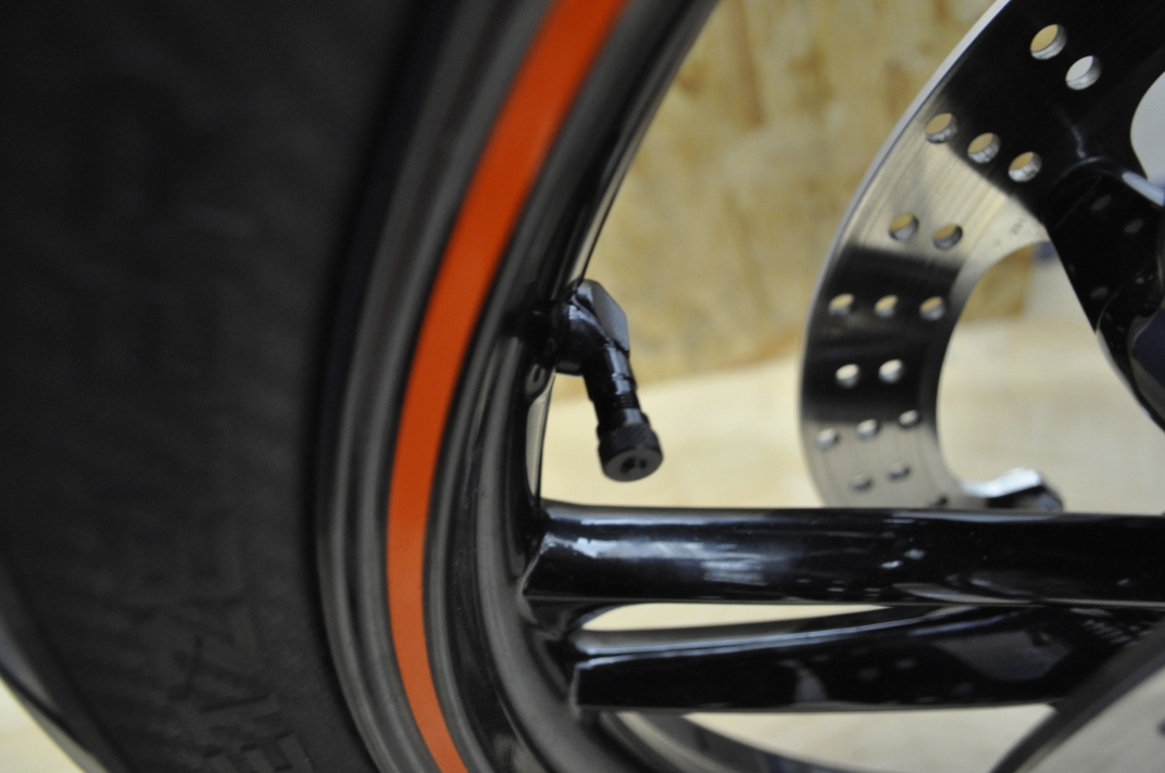

Aba von meinen Winterarbeiten an der Q - da hab ich jetzt endlich fertig!

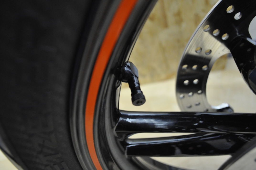

Eckventile vorn und hinten. Habe keine Lust mehr mir ewig die Finger zu verbiegen:)

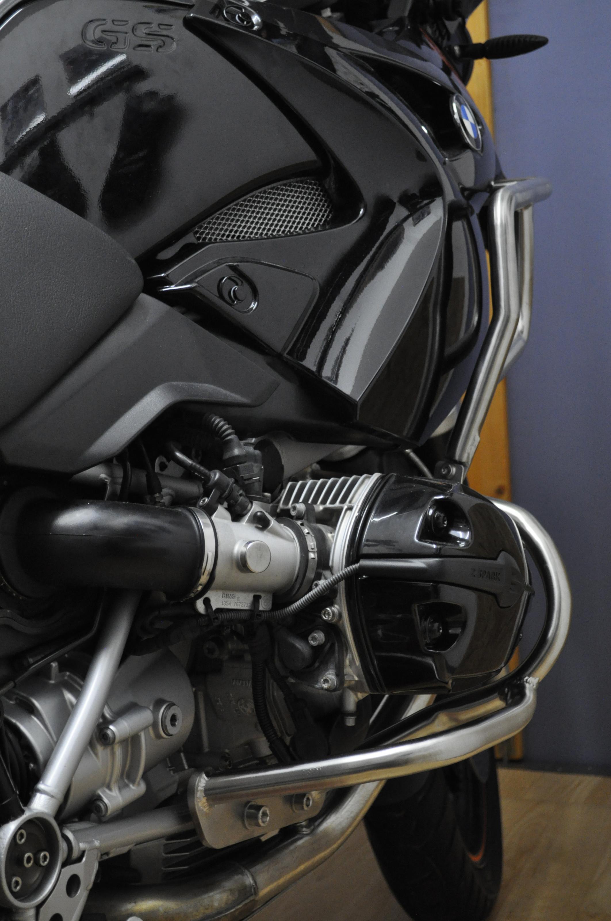

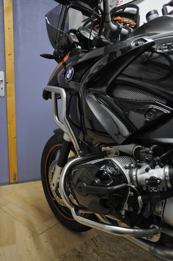

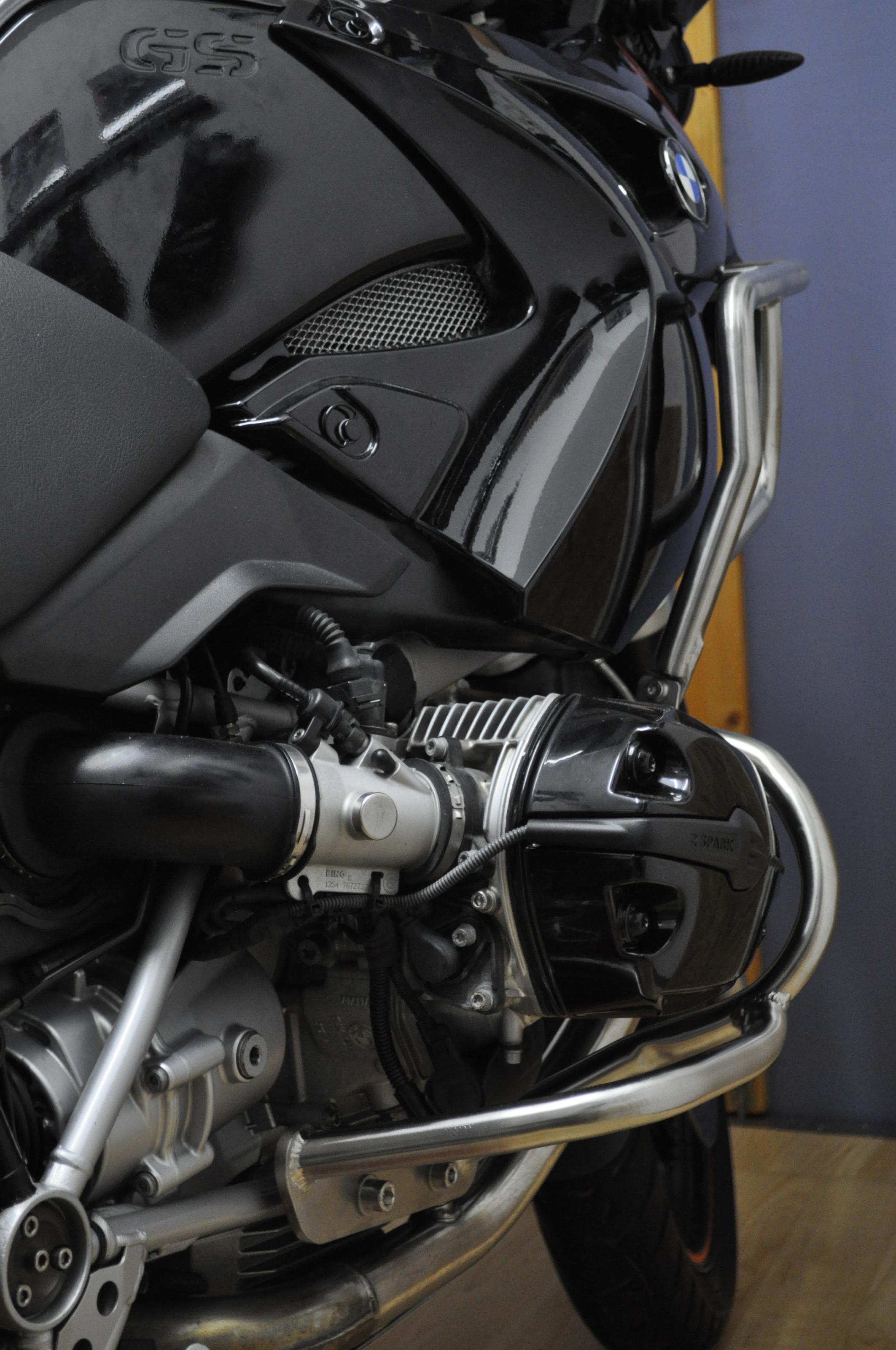

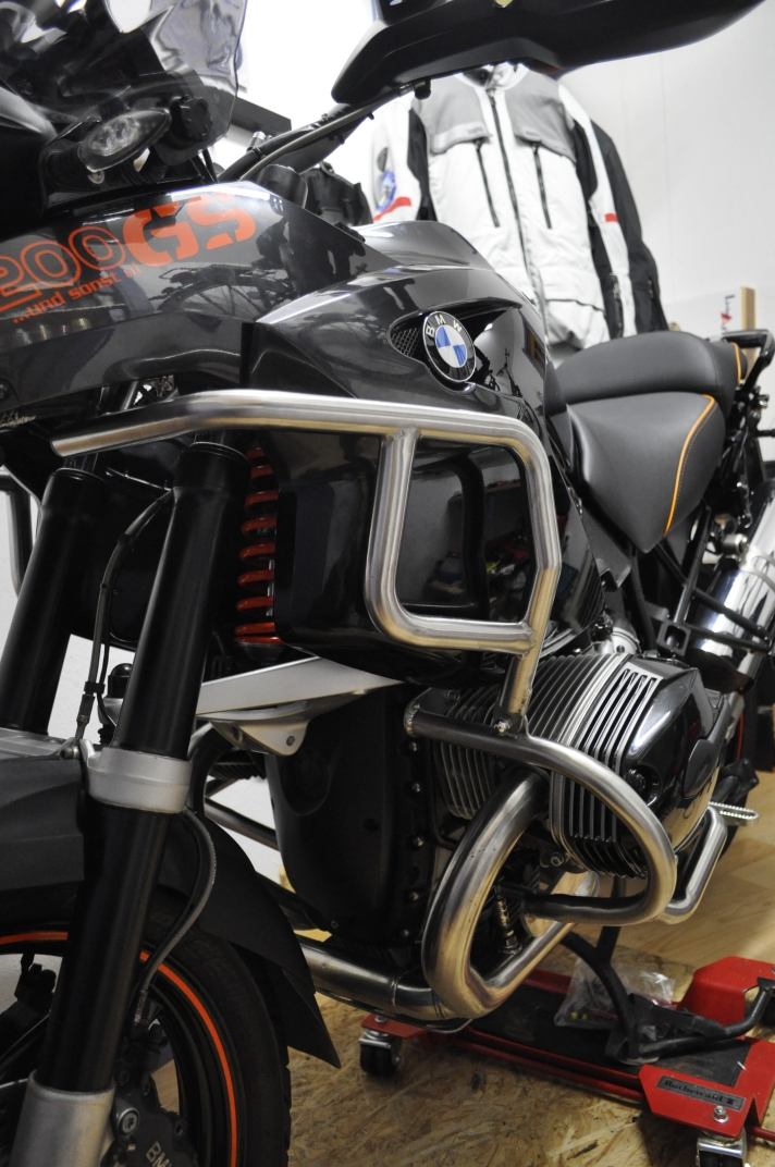

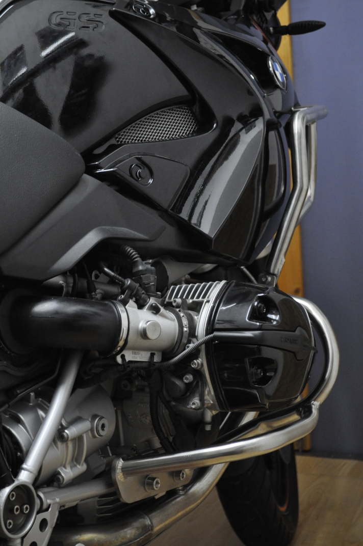

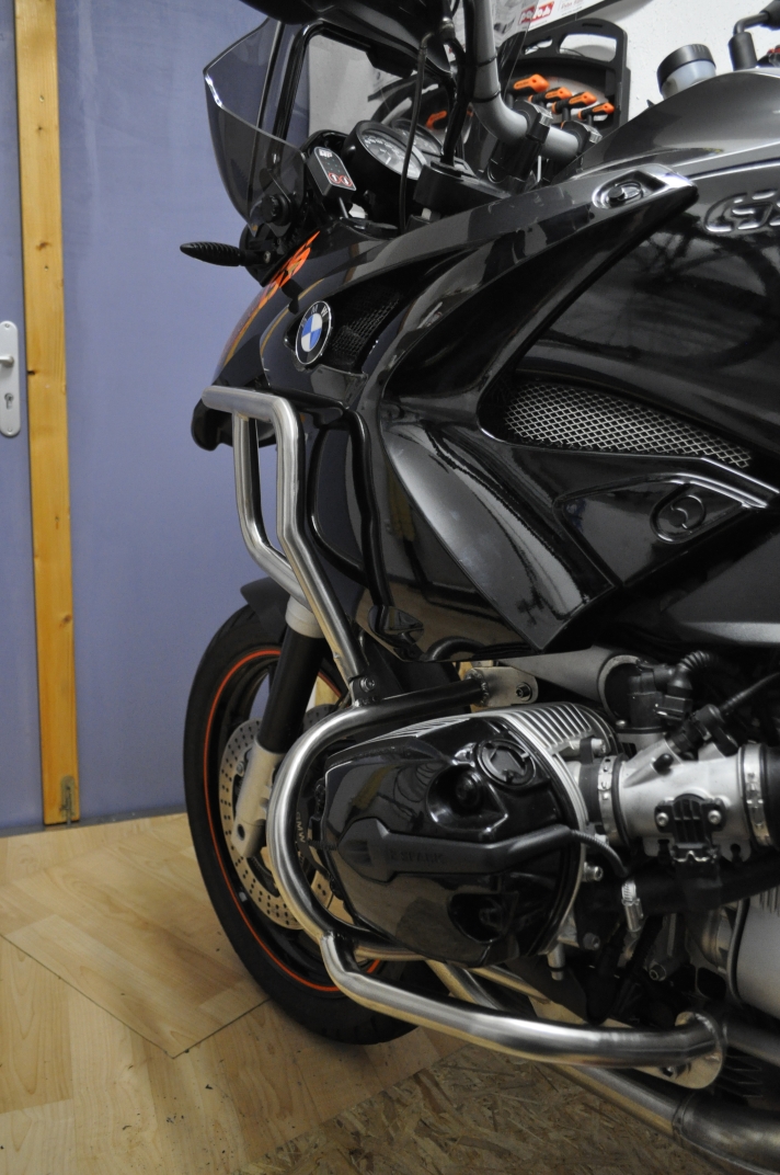

Sturzbügel aus Edelstahl, handgeklöppelt! Es ist ein Mindestabstand von 50cm einzuhalten, weil man (frau) sonst die Stellen an denen ich gepfuscht habe sieht :biggrin:
Anhang anzeigen 151624Anhang anzeigen 151625Anhang anzeigen 151626

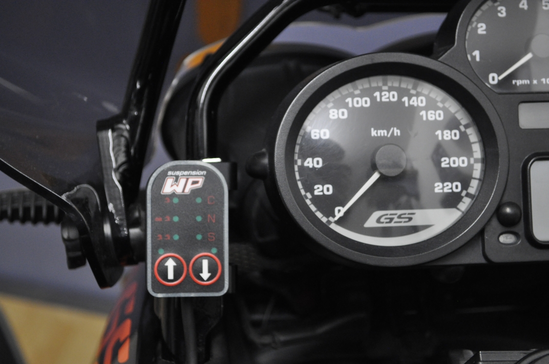

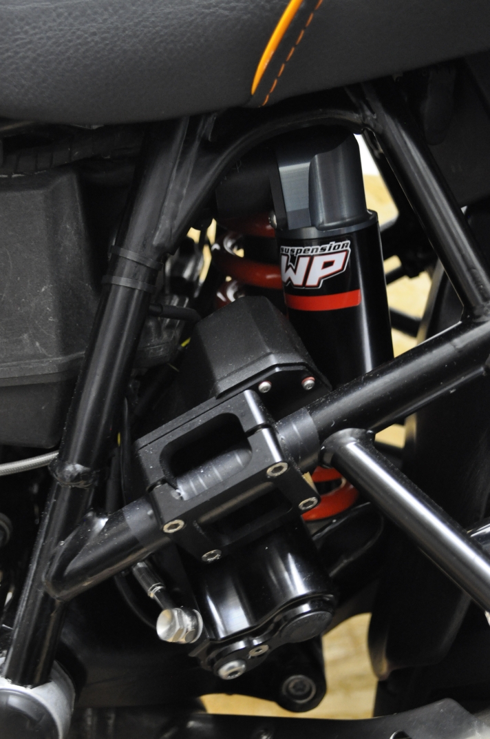

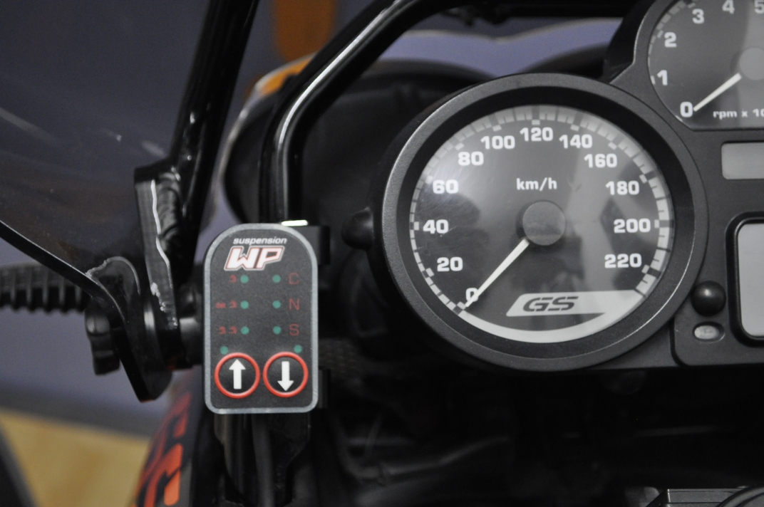

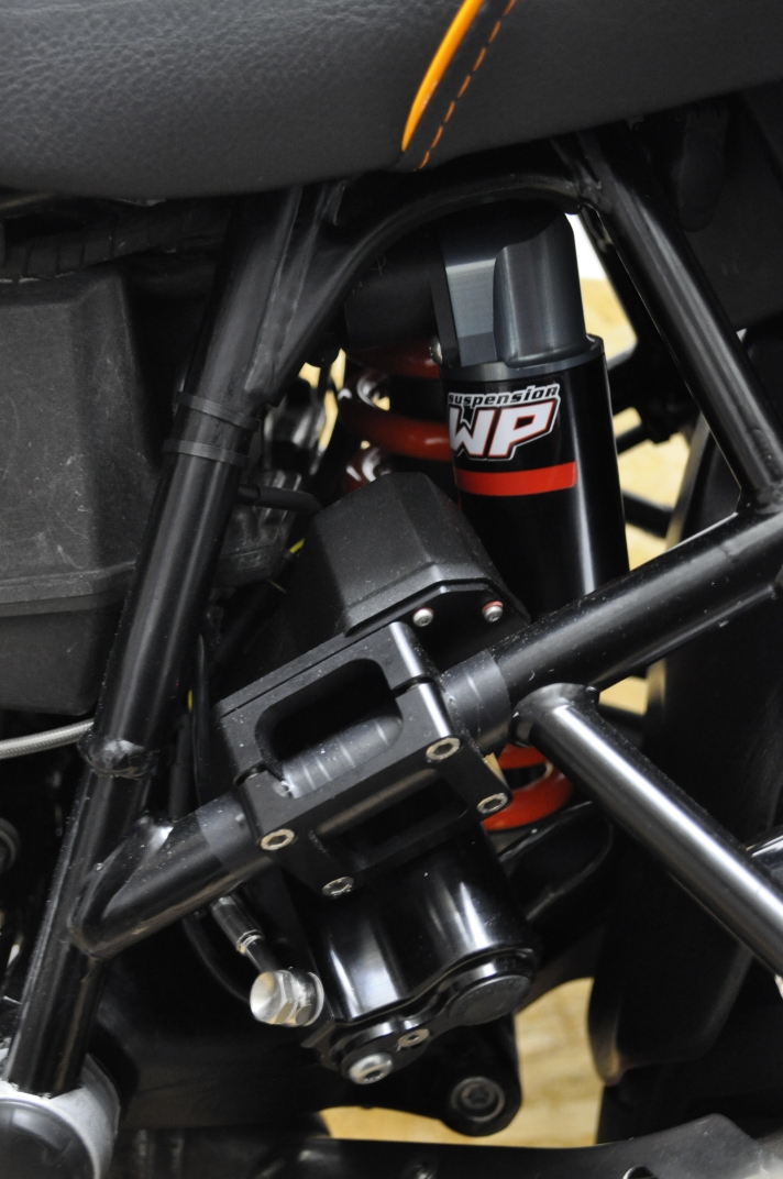

WP EDS 2 - ESA für arme, neue Federbeine vorn und hinten.
Hinten ist die Druck- und Zugstufe, vorn nur die Zugstufe am Bedienelement einstellbar.
Nur durch die Montage (Federn entspannt) ist der Bock gefühlte 5cm hochgekommen,
kann die Probefahrt kaum abwarten:schrei:
Anhang anzeigen 151627Anhang anzeigen 151628

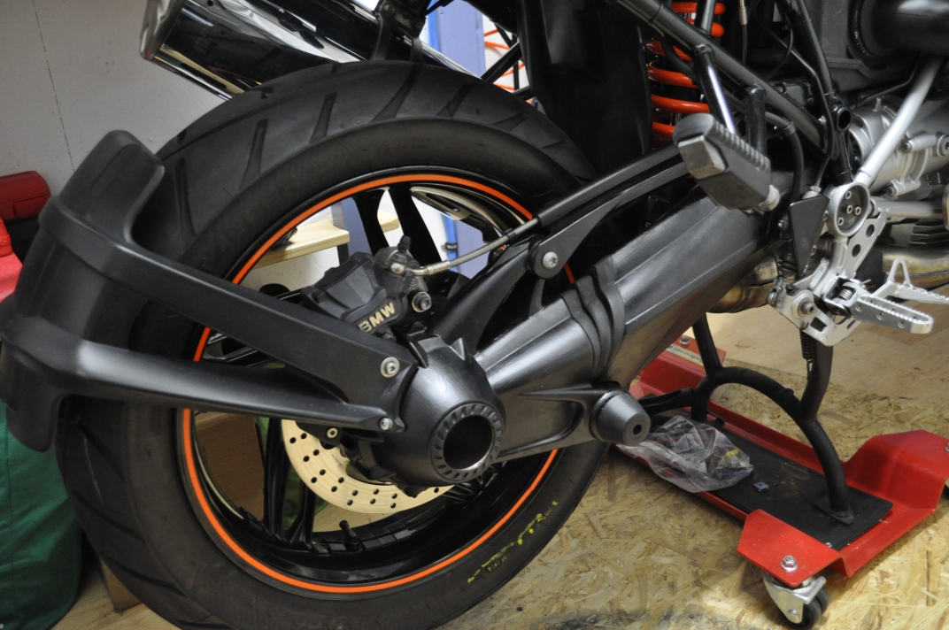

HAG überholt. Da es sowieso ausgebaut war, habe ich es zusammen mit der Hinterradschwinge mit 2K-Lack mattschwarz gestrichen.
Wird jetzt aber auch Zeit das die Saison anfängt:93:

Eckventil
Sturzbügel
WP EDS 2 (ESA für arme)
HAG und Hinterradschwinge in schwarzmatt

....., die Sturzbügel sehen sehr geil aus.Wenn du mit deinen Bügeln mehr Bodenfreiheit hast als meine, dann bist du angagiert. Auch den Lack finde ich super. Hut ab.
VG Micha

Sehr schick,das muß ich mir mal live und in Farbe ansehen.
Sturzbügel selbstgeklöppelt ?

Super Arbeit! Zumindest auf den Bildern ist kein Pfusch zu erkennen - wir werden das natürlich bei nächster Gelegenheit genauer begutachten - ich bringe eine Lupe mit. :)
Dennoch eine Anmerkung zur Konstruktion: Du hast ja scheinbar auf eine Querstrebe zwischen den Bügeln unten und oben verzichtet. Hmmmm.
@ Michael: Solange Du am Fahrwerk nichts änderst, gibt es für Dich keinen Bügel, der nicht aufsetzt, weil der Bock mit der BMW-Komfortfeder entsprechend einsackt. Du bekommst die Kiste nur durch Federvorspannen (~ beim ESA = 2 Personenbetrieb, glaub ich) höher. Aber auch dann haut's die Feder in der Kurve zusammen.
Komfortabel weich und sportlich hart in einem Federbein wurde beim Motorrad noch nicht erfunden. ESA ändert eben nur die Dämpfung und nicht die Federhärte.
Dieder
Dieder
24.02.2013
875
Bredenbek b. Kiel
R1300GS TB mit viel Black
Hi Carsten,
lass die Lupe lieber zu Hause:cool:
Auf den Einwand mit den Querstreben habe ich schon gewartet.
Der obere Teil wird definitiv keine Querstrebe bekommen, einen Umfaller halten die Bügel
und der vordere Hilfsrahmen aus. Mit einer Querstrebe ist mir die Konstruktion zu starr.
Nur was hart ist und nicht nachgibt kann brechen (nicht das jetzt einer an was anderes denkt):biggrin:
Beim unteren Teil bin ich mir noch nicht ganz sicher.
Obwohl - ich habe meine LC und meine jetzige Q schon hingeschmissen und an beiden waren Sturzbügel
ohne Querstrebe montiert. Es ist nichts mit dem Motorblock passiert.
Mit Querstrebe würde ein Teil der Druckbelastung auf der anderen Seite als Zugbelastung auftreten.
Aluguss und speziell die Gewinde/Gewindeeinsätze mögen Zugbelastung aber überhaupt nicht.
Ich weiß noch nicht, vielleicht kommt noch eine Querstrebe dran :gruebel:
Cjay
Cjay
13.03.2009
1.540
Hamburg
1200GS '05 (Single Black)
Ich denke dabei daran, dass die Aufnahmen über dem Zylinder nur aus einer angeschweißten M6 Mutter bestehen. Bei mir hat sich bei der Montage des neuen Bügels schon eine verabschiedet - ok, da waren vorher grobe Kräfte am Werk :o.
So gesehen: Den klassischen Umfaller wird er sicher aushalten, alles Gröbere ist dann ohnehin Glückssache und gut sieht der Bügel in jedem Fall aus.
