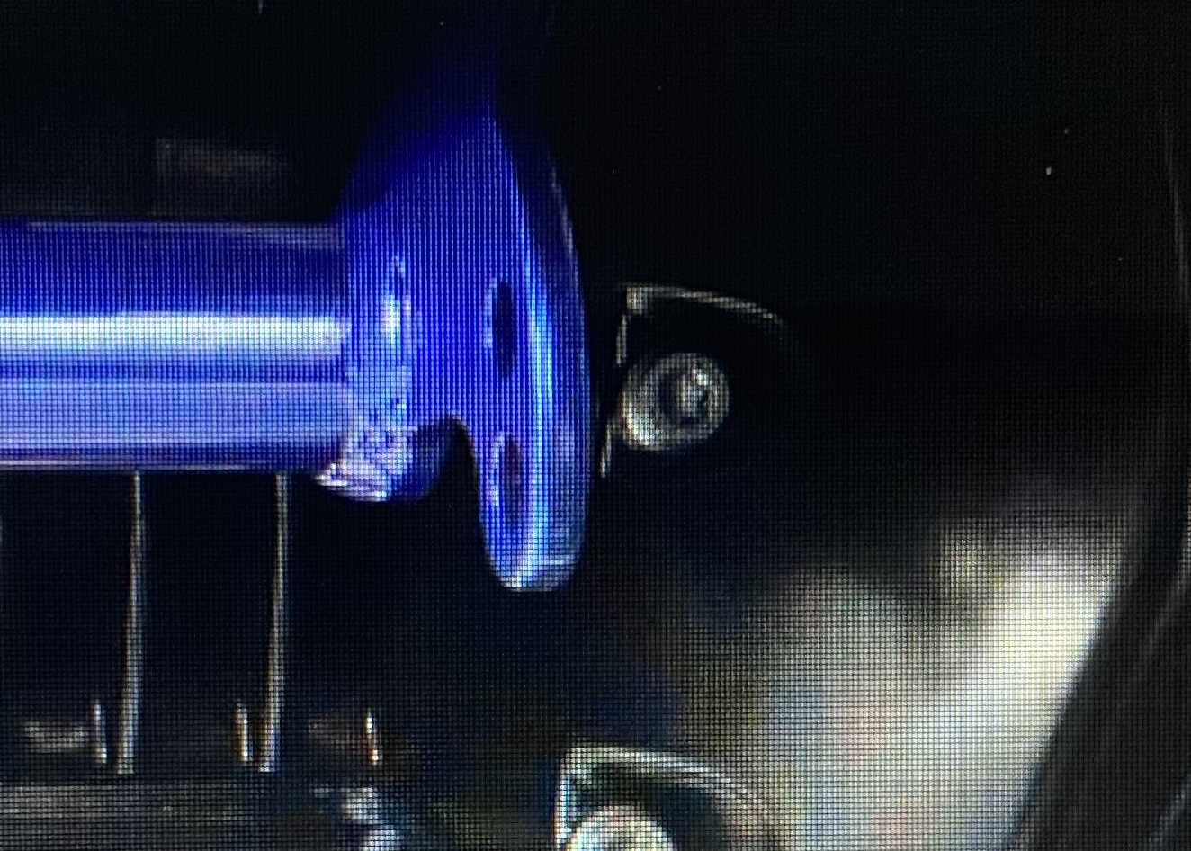

Ich meine diese hier

und das meine ich mit Flügel....

Aus meiner Sicht ging es um die Strebe zwischen den Flügeln....
