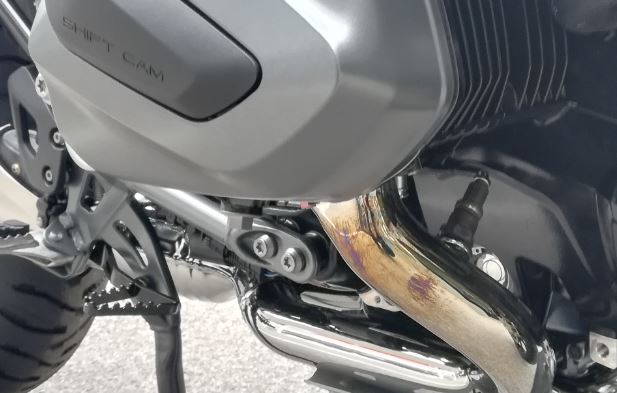

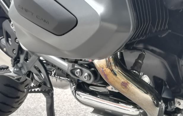

Krümmer nun anders geformt und der Sturzbügel passt sicher nicht.
krümmer.jpg aber der Krümmer färbt sich auch, schon nach kurzer Fahrzeit
