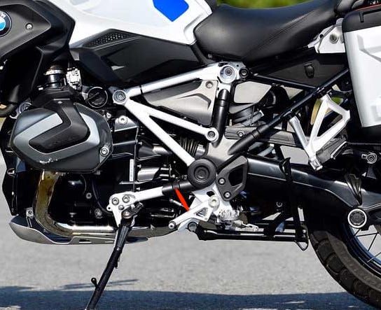

Ich bin auf der Suche nach einer Lösung um bei den 1250er Modellen (vorzugsweise GS) die Schaltung umkehren zu können.
Vielleicht hat jemand eine Idee.

Gibt es dafür schon eine Lösung? Hat es jemand umgebaut und wie?
Ich überlege mir eine 1250GS als Zweitmaschine anzuschaffen, bin aber schon sehr auf GP-/Umkehrschaltung eingeschossen und möchte dringend vermeiden mit der einen so und der anderen so schalten zu müssen.. Eine Lösung dafür ist für mich daher mit kaufentscheidend..

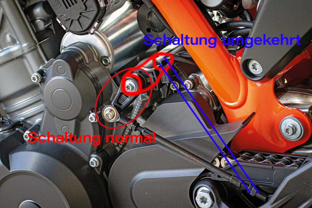

Das hat mit dem Schaltassistenten nichts zu tun, da der Geber dafür sich gleich bewegt. Nur die Übersetzung dorthin wird umgekehrt. Bei vielen Motorrädern (meiner KTM 890R zB) ist das eine Sache von 2 Miunten - eine Schraube wird gelöst, der Winkel zwischen Schaltgeber und Kupplungshebel wird einfach auf die andere Seite umgesteckt und das wars. Der Geber bewegt sich genauso wie vorher, nur die mechanische Schaltübersetzung wird umgedreht.
Bei der BMW ist aber einerseits auf der einen Seite kein Platz dafür und andererseits gibt es da noch ein zusätzliches Kabel, das man verlegen müsste. D.h. dafür müsste es wohl eine spezielle Lösung geben. Mich wundert nur, dass bei der massiven Verbreitung der GSs das noch keiner gemacht hat - oder es kaum eine bekannte Lösung dafür gibt..
Hab mal versucht das bildlich festzuhalten. Es wird einfach dieser kleine schwarze Hebel umgekehrt montiert und das war's schon. Setzt halt voraus, dass das von dern räumlichen Gegebenheiten möglich ist. (weil halt mitbedacht und vorgesehen, oder eben nicht.) Bei BMW ist das zumindest nicht so von Haus aus vorgesehen, soweit ich das im Schauraum mir angesehen hab. Darum meine Frage nach einer speziellen Lösung dafür..

Ich habe inzwischen eine idee für eine Lösung, komm aber nicht dazu das umzusetzen.
man müsste ein Blech auf den Schaltassi schrauben das den Anlenkpunkt auf die andere seite verlegt.
Um das dann zu schalten müsste das Schaltgestänge quasi senkrecht auf dem Schalthebel nach oben durch den Rahmen gehen.
Technisch soweit alles machbar, die Software bekommt damit kein Problem.
Fraglich bleibt ob die Hebelkräfte dann zu hoch werden und es sich nicht mehr richtig schalten lässt.....
