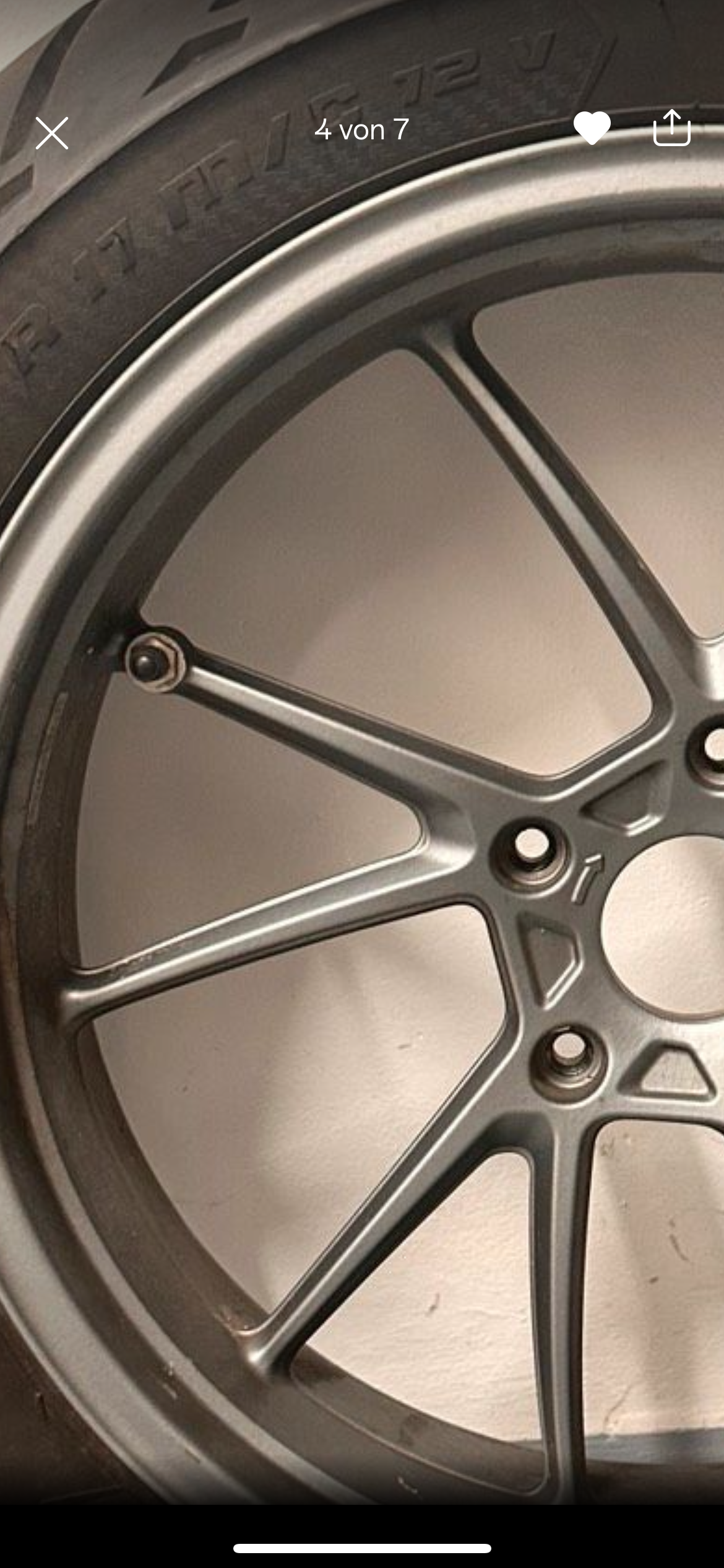

Hallo und Guten Morgen !
Ich spiele mit dem Gedanken meine R1250GS ADV Bj. 2022 auf Gussfelgen umzubauen.
Weiß jemand von Euch ob ein Umbau eins zu eins möglich ist, auch bezüglich der Reifen-
drucksensoren ? Danke im voraus für sachdienliche Hinweise.

jein. DU brauchst für das Vorderrad einen anderen Montageadapter für den RDS. (Eben kein Winkel). Ansonsten 1:1

Der Umbau ist problemlos möglich. Du brauchst nur eine andere Schraube für den Sensor. Bei den Speichenfelgen wird der am Ventil befestigt und bei den Gussfelgen wird der in die Felge geschraubt. Der Sensor selbst ist der Gleiche.

Hab noch irgendwas im Kopf, dass es in den letzten Jahren einen Wechsel bei den Sensoren gab und die alten auf den neuen Moppeds nicht mehr funktionieren.
Wer kann das auflösen?

Stimmt. Es gibt die alten Sensoren die noch ein eigenes Steuergerät / Empfänger unter der Sitzbank haben. Die neuen Sensoren sprechen mit dem Keyless Go Steuergerät und haben kein Steuergerät mehr unter dem Sitz. Wenn die Sensoren aber von der Speichenfelge auf die Gussfelge umgebaut werden passen die ja schon. Man braucht nur eine andere Schraube.

AFAIK ab MJ. 2022. Da gab es einen Steuergerätewechsel, die RDC und Keyless sind ab dort in einem Steuergerät? Und die alten Schradersensoren funktionieren nicht mehr. (Es gibt hier irgendwo einen Fred drüber) dafür kann man dann aber 2 Radsätze anlernen.

Nur dass @hem sich nicht einen Radsatz MIT den alten Sensoren kauft, alles montiert und sich dann später fragt, warum die K*Coke nicht funktionieren will. 🤩

Du braucht 2 x 8 359 961, ISA Schraube.
Da aus Alu und innen hohl, auf das vorgegebene Anzugsdrehmoment achten.
