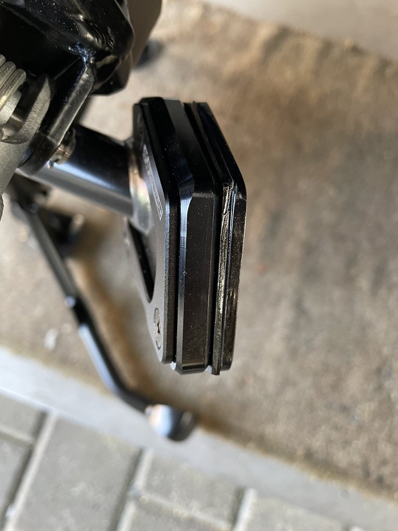

Im Bild unten ist es an meiner 13ner GS verbaut und da passte es ĂŒberhaupt nicht ohne nachzubessern und hier ist es auch richtig rum verbaut. 🙈

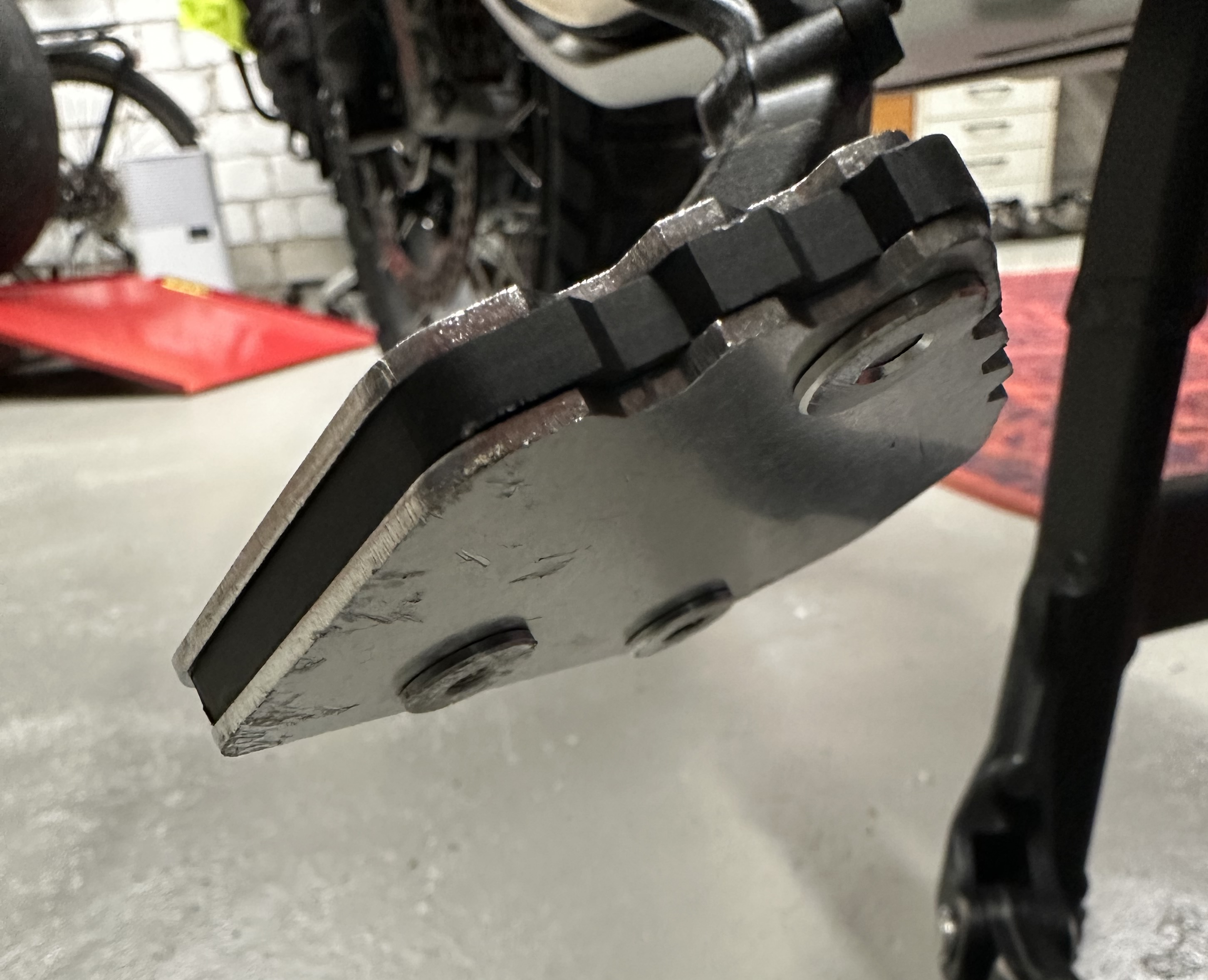

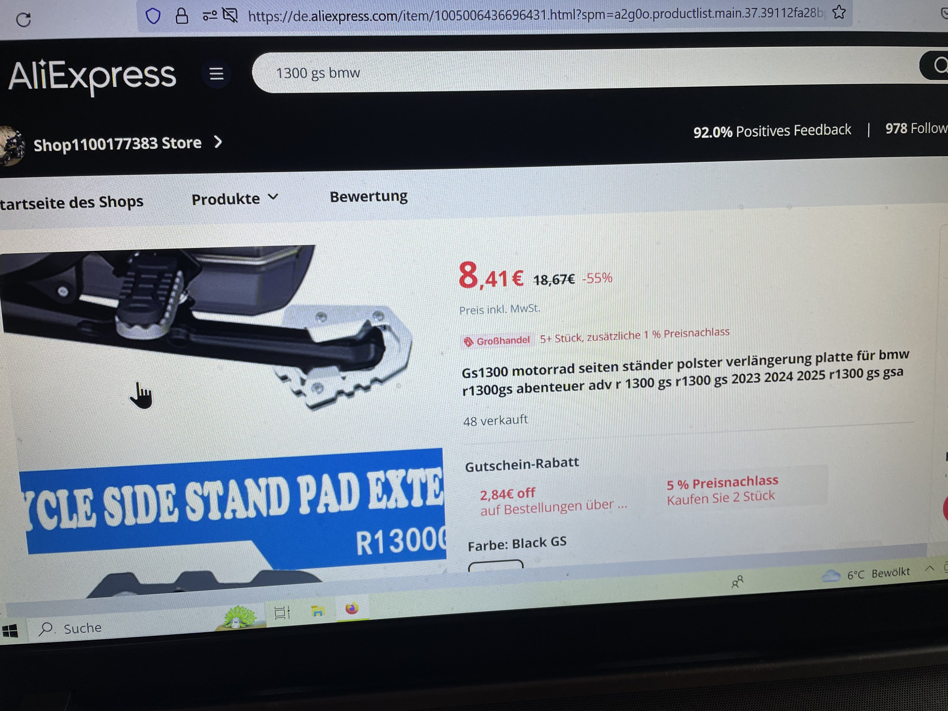

In meinem Fall geht es nicht um Blinker, sondern um die SeitenstĂŒtzen VergrĂ¶ĂŸerung.
Ich habe mir ein Teil von Ali kommen lassen, aber die Paßgenauigkeit lĂ€ĂŸt schon zu wĂŒnschen ĂŒbrig. đŸ€”
Ohne ein paar Feil und Biegearbeiten hÀtte ich das Teil in die Tonne kloppen können, aber man hat ja 2 rechte HÀnde:wink:
Das Oberteil passte nicht ĂŒber den SeitenstĂ€nder, hĂ€tte ich die beiden Laschen, rechts die Kleine und links die etwas GrĂ¶ĂŸere nicht etwas aufgebogen. :mad: 🙈.

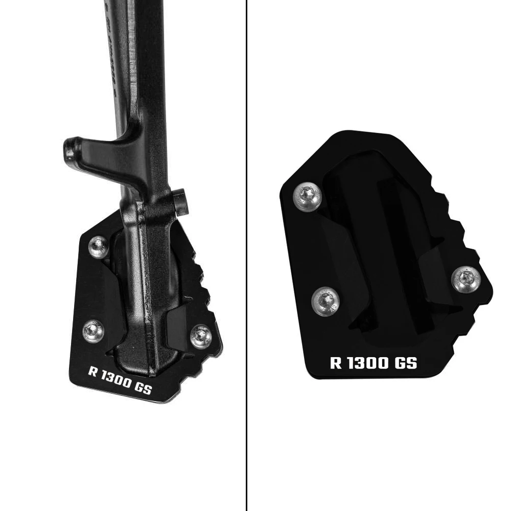

Moin Bernd,
habe das Teil auch bei Ali bestellt, gestern angekommen.
Über die Passgenauigkeit kann ich nichts sagen, mein Möp kommt erst Montag.
Werde diese Teile aber nicht an meine 1300er montieren. Die Platten haben kein Innengewinde,
die Schraube geht durch und ist mit einer Kranzmutter gesichert. Der Sechskant der Mutter verschwindet in der unteren Platte, der Kranz der Mutter ist aussen und hÀlt das ganze zusammen.
Nun ratet mal was passiert wenn der Kranz durch Asphalt etc. abgeschliffen ist.
Das ganze Konstrukt fĂ€llt auseinander! Mit GlĂŒck passiert es beim einklappen des SeitenstĂ€nders,
oder mit Pech dann wĂ€hrend der Fahrt - DAS DING IST GEFÄHRLICH!!!

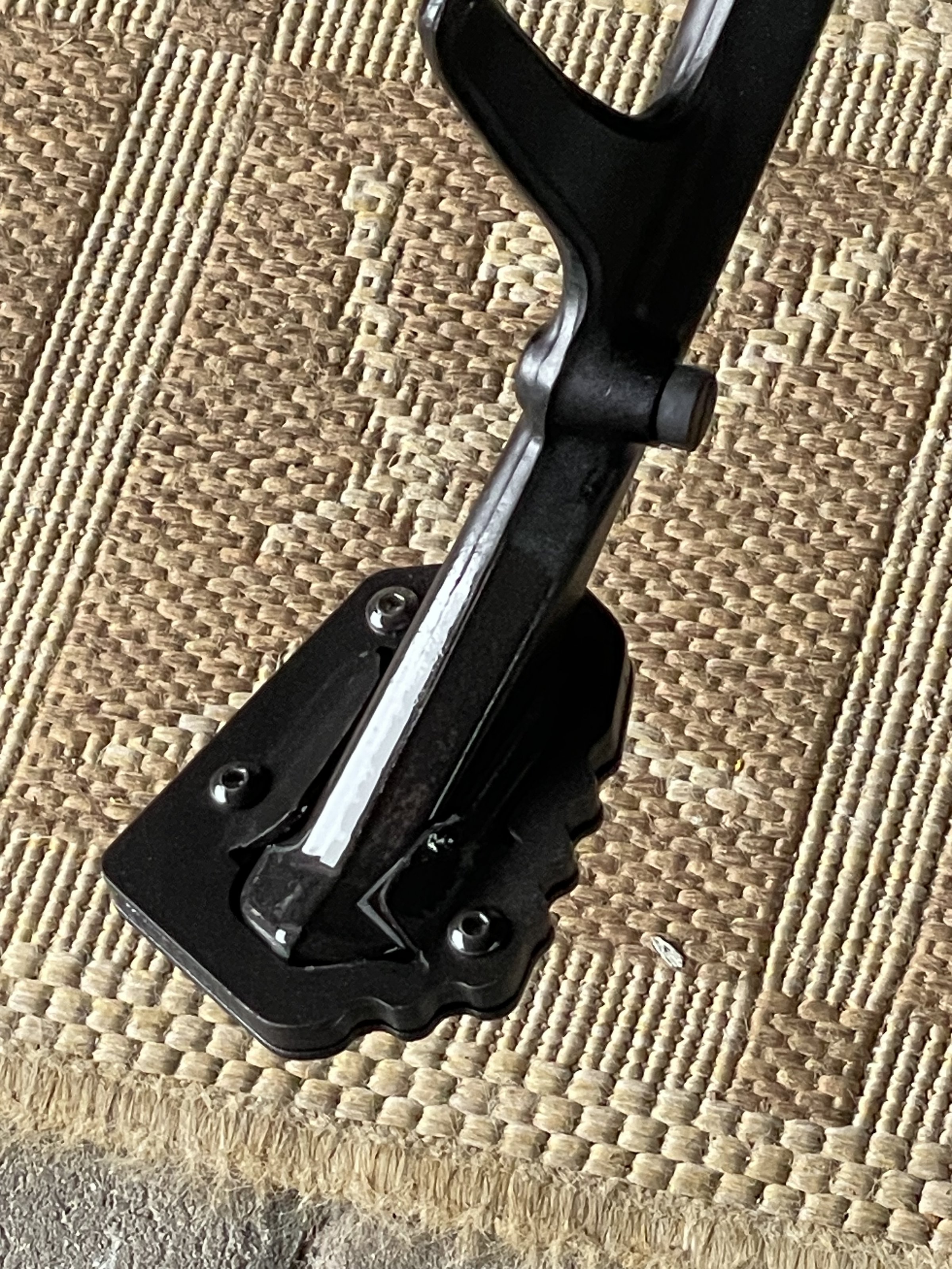

Ali geht natĂŒrlich immer gĂŒnstiger, muss auch nicht schlecht sein. Mir war es aber das Geld fĂŒr den Touratech wert.

Ich hatte bei meiner 1250 ziger auch so ein Ali Teil und hier hatte ich eine 4 mm Hartgummi Platte und als untereste Schicht ein 4 mm Alu Teil mit Innengewinde, das hat 3 Saison gehalten, so werde ich es hier auch umÀndern, die 13 ner steht dann auch etwas steiler :wink:
Leider kein Bild mehr von unten đŸ€·â€â™‚ïž

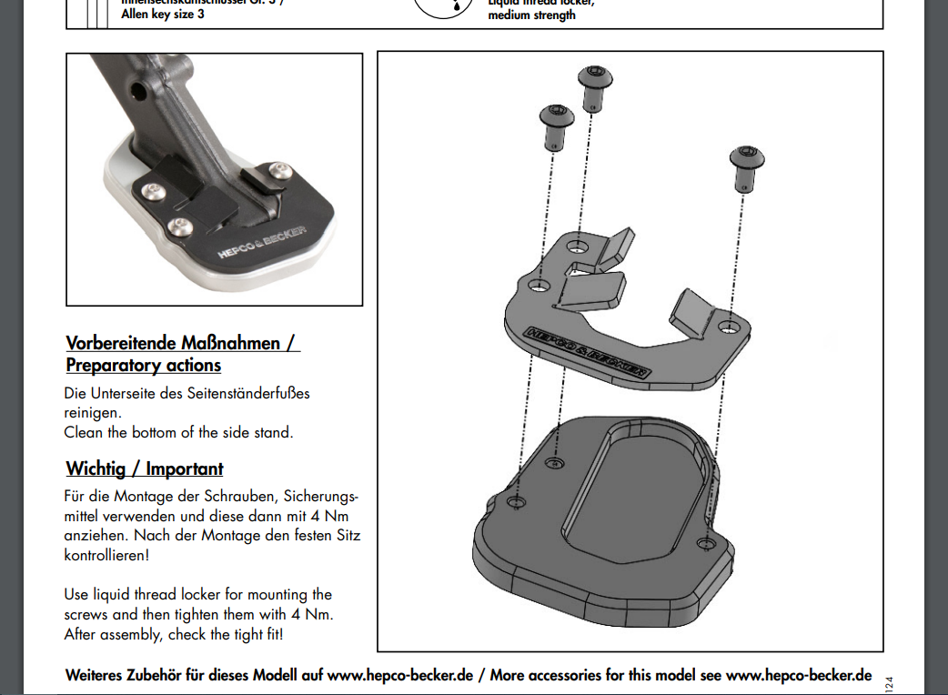

An meiner 1250er habe ich die Verbreiterung von Hepco & Becker, gibtÂŽs auch schon fĂŒr die 1300er.
An der Unterseite schaut nichts raus, total plan und tut unauffÀllig seit 2 Jahren und 25tkm was es soll.
Gleiches Prinzip bei dem 1300er Teil:
Kostet zwar UVP 57 Eur, das wÀre es mir statt des Gefrickels mit dem Ali-Teil aber allemal wert.

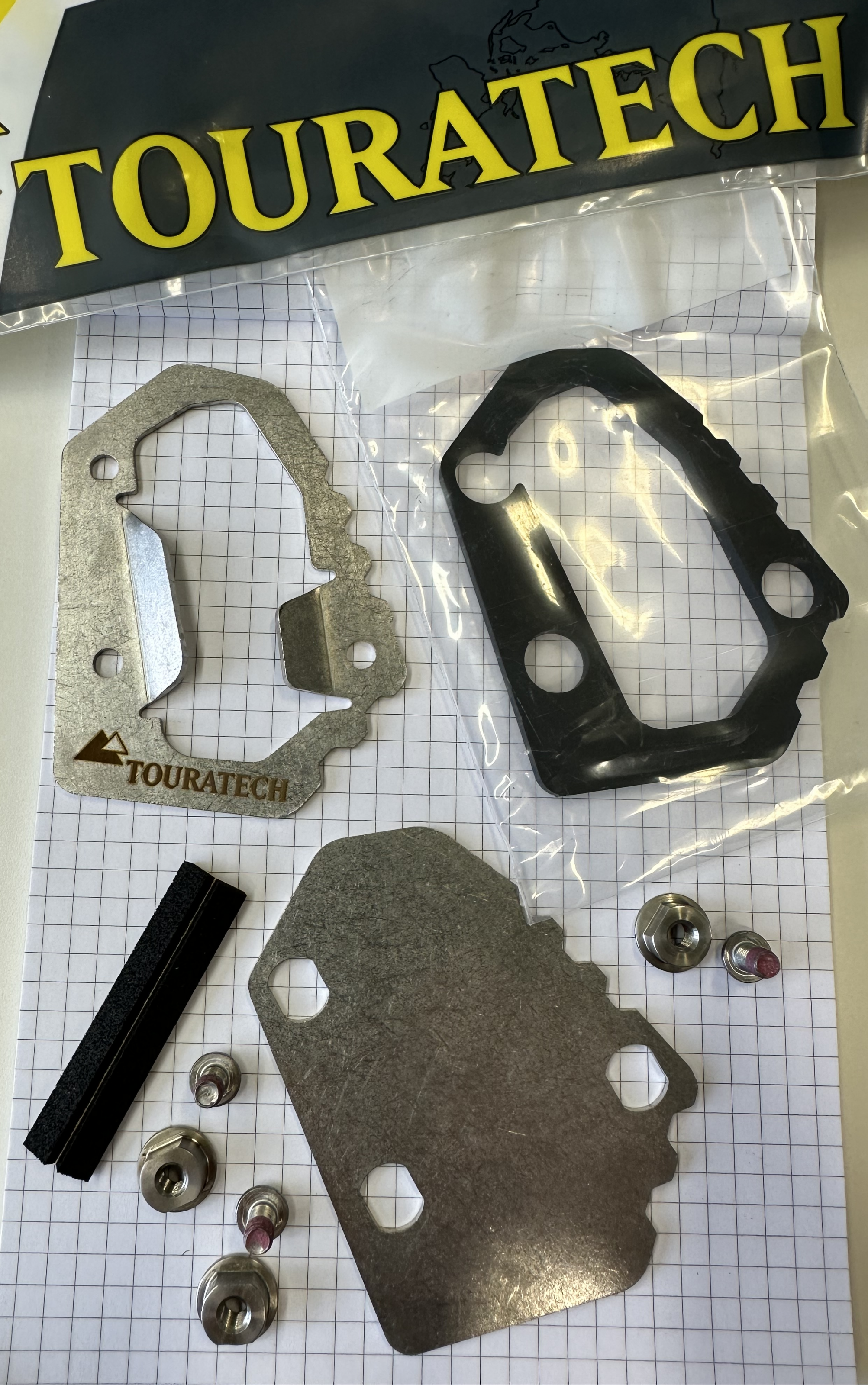

Bin extra in die Garage um das noch verpackte Touratech Teil zu begutachten. Der Kranz der Schrauben bleibt außen. Soweit ich mich erinnere, war das bei der SeitenstĂ€nderverbreiterung fĂŒr die 1200 LC genau so und hat bei mir 90.000 km gehalten. Hab mir beim Verkauf der 1200er den Zustand der KrĂ€nze allerdings nicht angesehen, leider.

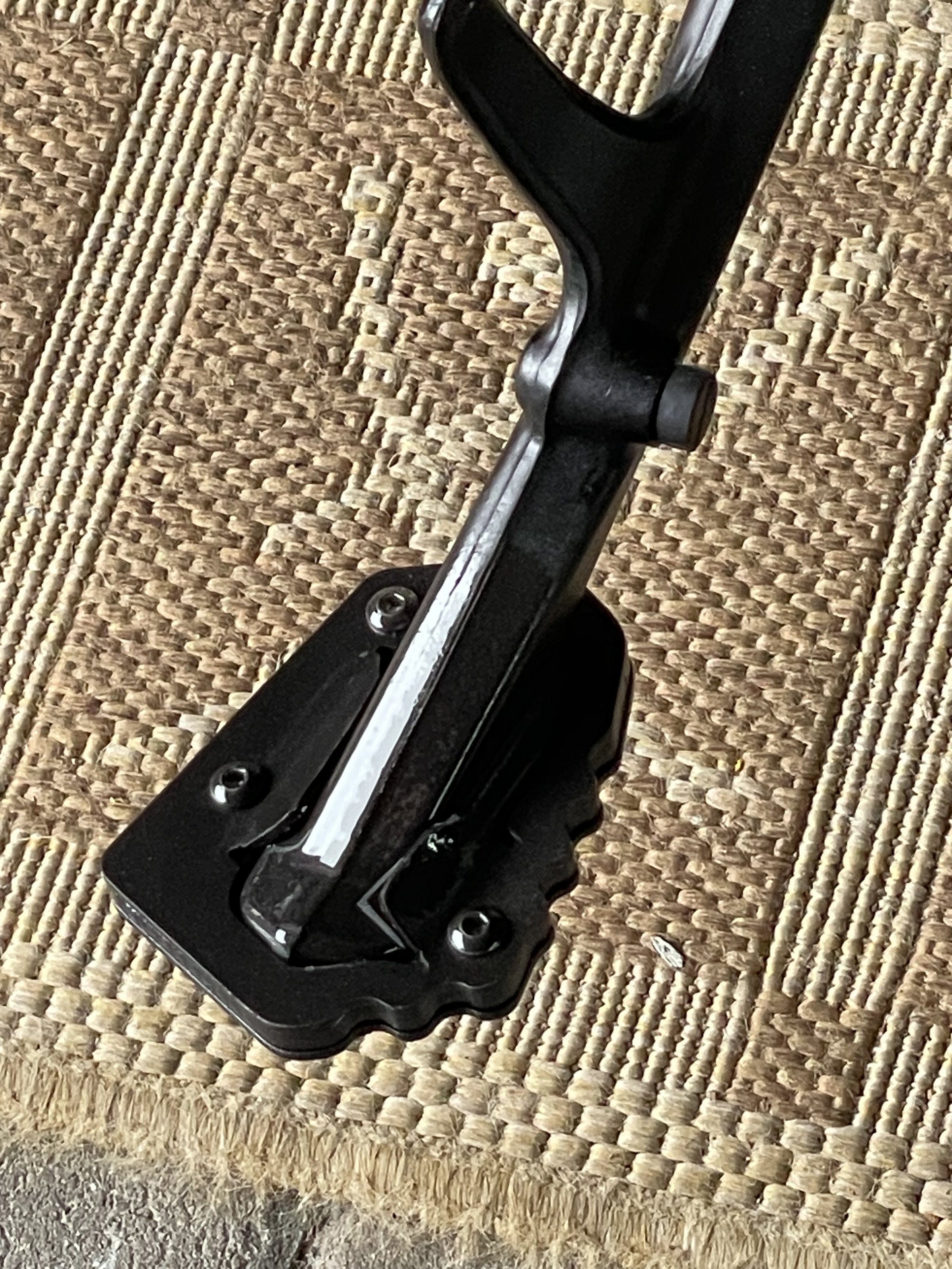

beim Touratech werden die Schrauben mit den Gewindebuchsen verschraubt: Die flachen Buchsenenden stehen zwar ĂŒber, sind aber massiv aus Stahl. Das Teil wird wahrscheinlich so ein Mopped dreimal ĂŒberleben. WĂŒĂŸte jetzt auch nicht was beim abstellen auf dem Teil großartig abschleifen sollte. Bild kommt aber noch. Vielleicht hat es auch noch den Vorteil das die drei Teile wie Stollen wirken. Mopped mĂŒĂŸte auch eine Tacken weniger schrĂ€g stehen, aber ev. nur unwesentlich.

so, echt nochmal auf den Roller geschwungen 😁 Bin ja nicht so der erklĂ€r BĂ€r. Hier also ein Bild vom Touratech Teil. Wie gesagt, das ist schon massives Material, so ein Teil wird mit dem Motorrad wahrscheinlich alt werden :5moped:
GSme
GSme
05.04.2016
BeitrÀge
2.856
R 1300 GS

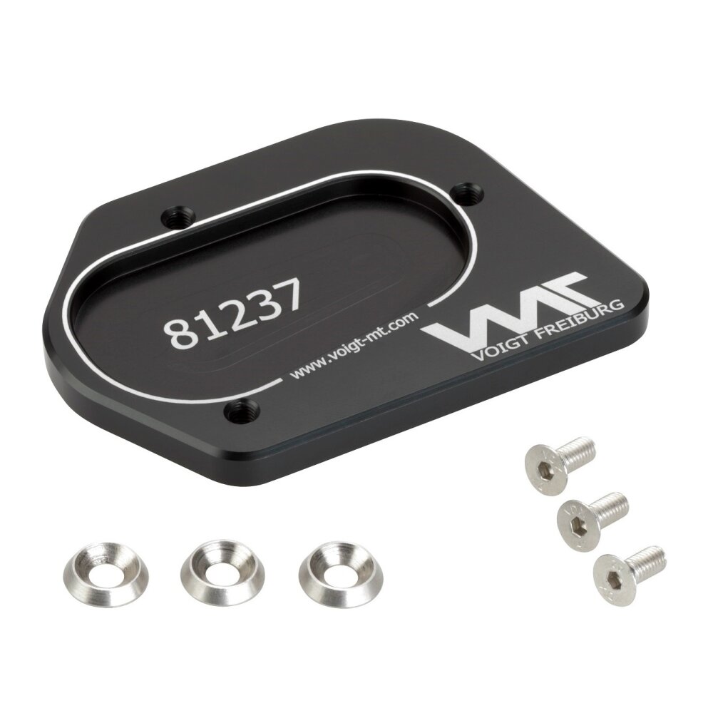

Und wenn man das Moped rangiert, verkratzt es den gesamten Boden. FĂŒr mich völlig ungeeignet. Ich hatte auf meiner 1250 eine Platte von Voigt. Absolut super das Teil und völlig plan. Ich warte auf deren Modell im FrĂŒhjah.
