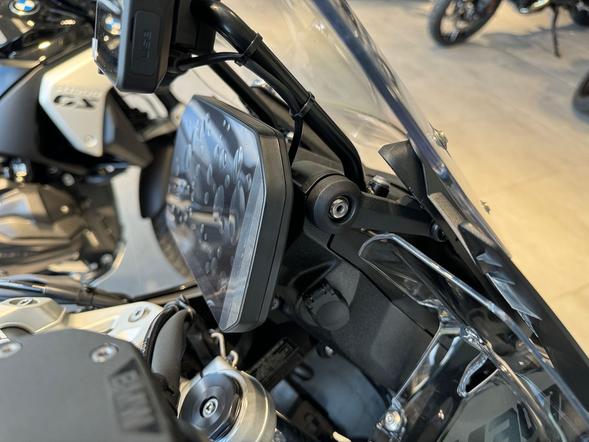

Habe in den zig Videos zur R1300 immer noch kein einziges Video gefunden, in dem
der Zugang zur vorderen Steckdose (hinter TFT) erkennbar ist.
Ich werde in den nächsten Tagen mal die Jungs von Wunderlich besuchen, vielleicht
können die helfen. Die werden ja die Teile nicht nur verkaufen, sondern auch (testweise)
verbauen.
Wenn für den Wechsel der OEM-Steckdose auf die USB-Dose das halbe Moped zerlegt
werden muss, muss ich eine andere Lösung für die Stromversorgung der GoPro finden.
Die BMW-Niederlassung, bei der ich meine TB bestellt habe, geht da nicht dran, weil es
keine Original-BMW-Teil ist.

wenn du an den Stecker der vorderen Steckdose (beim TFT) nicht so einfach dran kommen solltest, sehe ich 2 Alternativen:
1.
du gehst mit einem Y-Kabel an die Cartool-Steckverbindung für das Navi-Craddle, die ist ja gut zugängig unter der Radarabdeckung
2.
du gehst an den freien Stecker für die Zusatzsteckdose hinten, bei Abdeckung Spannungsregler. Der ist wohl leicht zugängig. Einbauanleitung ist im Netz.

Hallo in die Runde,
ich würde gern die Steckdose hinter dem TFT gegen eine Wunderlich-USB-Steckdose tauschen.
Weiß jemand, wie man an Kabelanschluss und Verschraubung rankommt?
Ich vermute, dass der ACC-Deckel runter muss(??).
