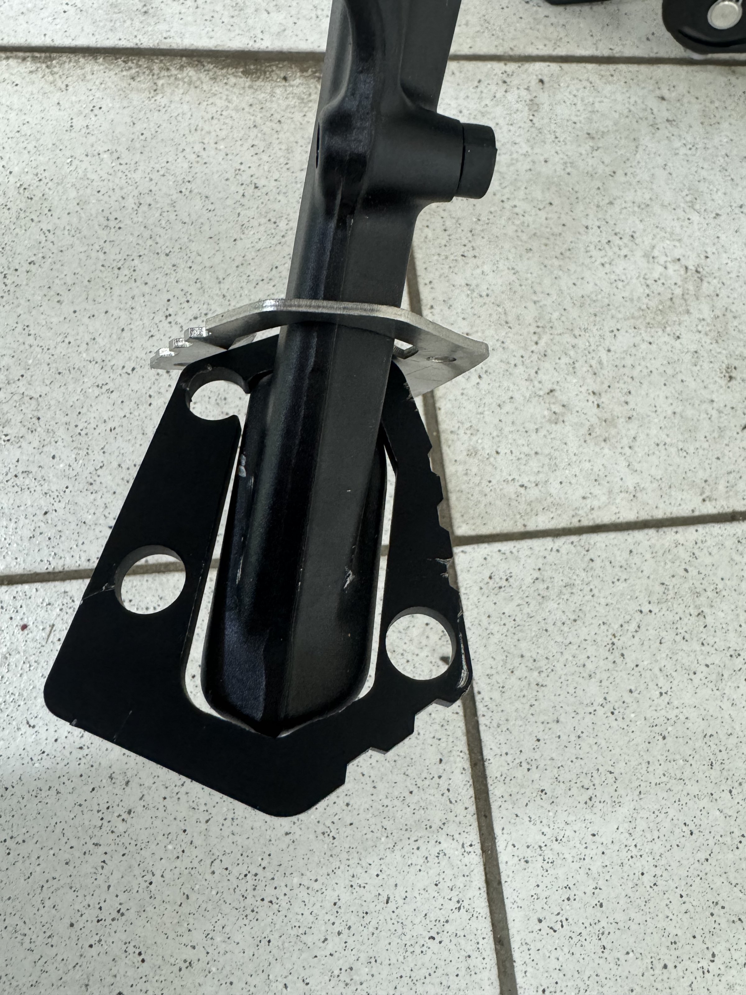

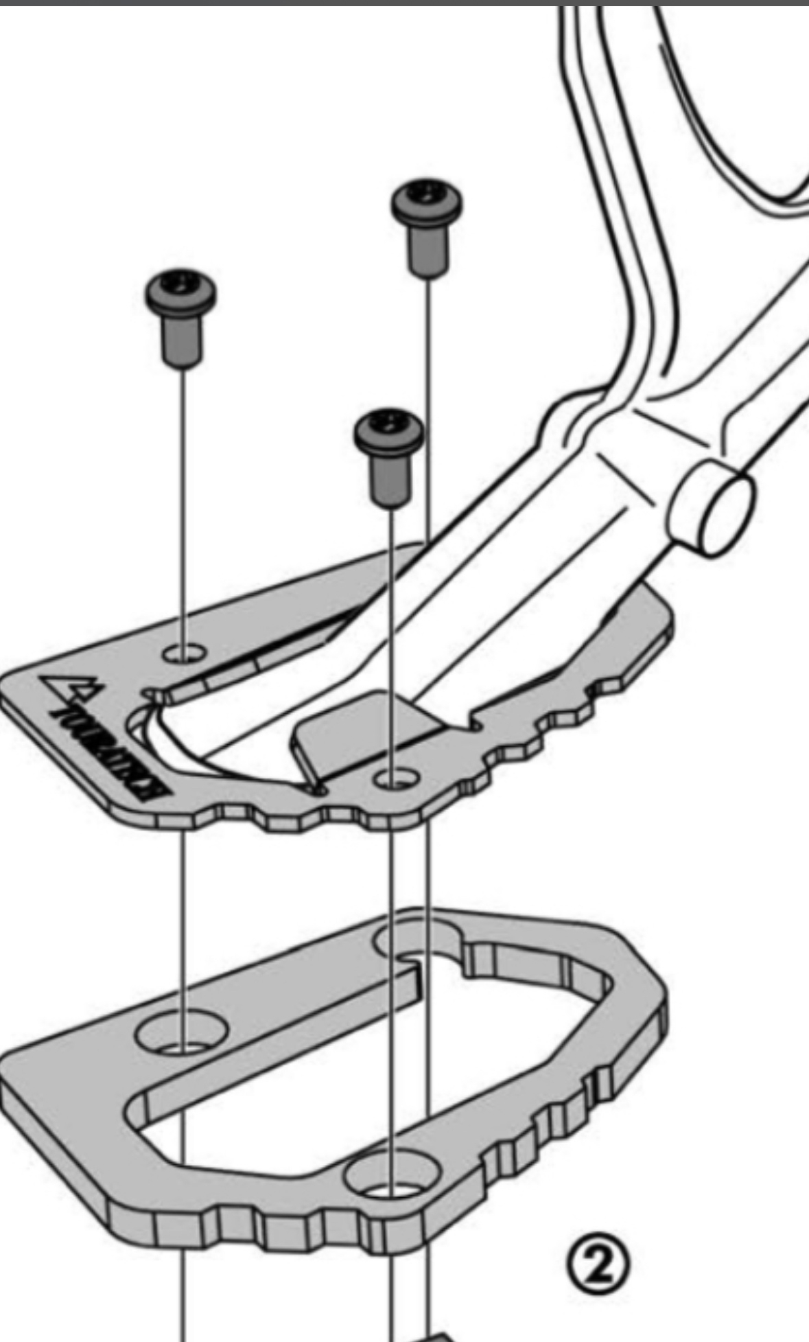

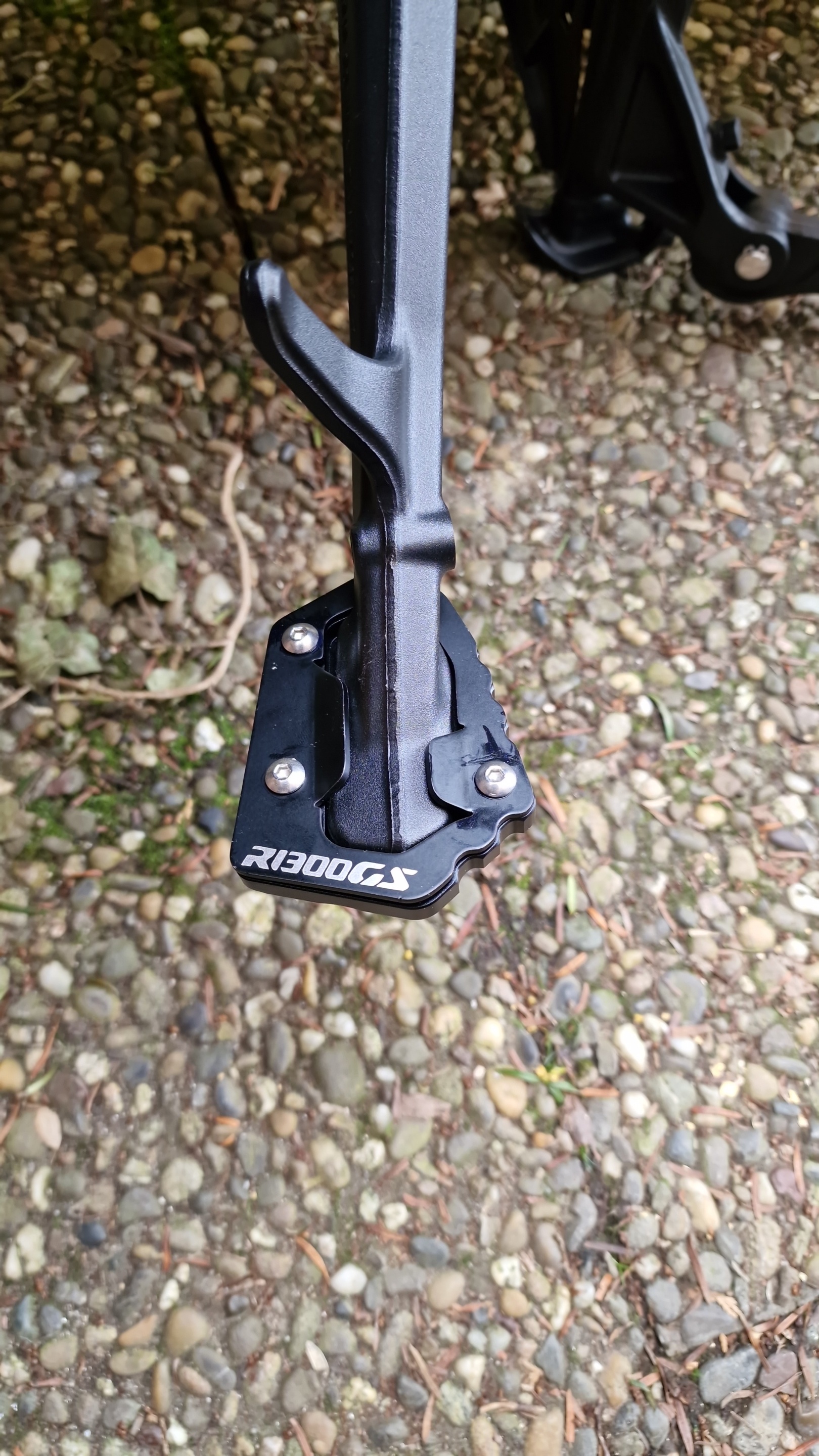

Hallo Zusammen,
Das Moped soeben bei mir gelandet đŸ’ȘđŸ»đŸ€©
Meine Touratech SeitenstÀnderverbreiterung schlÀgt an den HauptstÀnder an.
Hat jemand mit der Wunderlich SeitenstÀnderverbreiterung Àhnliche Erfahrungen oder ist das besser gelöst?
GrĂŒĂŸe

Upps! Hat der HĂ€ndler so angebaut
Auch ne Idee đŸ€Ł
Moment, scheint richtig rum zu sein
Außerdem ist dann die Riffelung außen und ohne Funktion.

Sieht nicht passend aus - der hintere Teil liegt nicht bĂŒndig drin. Komisch. Meines von Wunderlich (GS mit Absenkung) passt bestens.

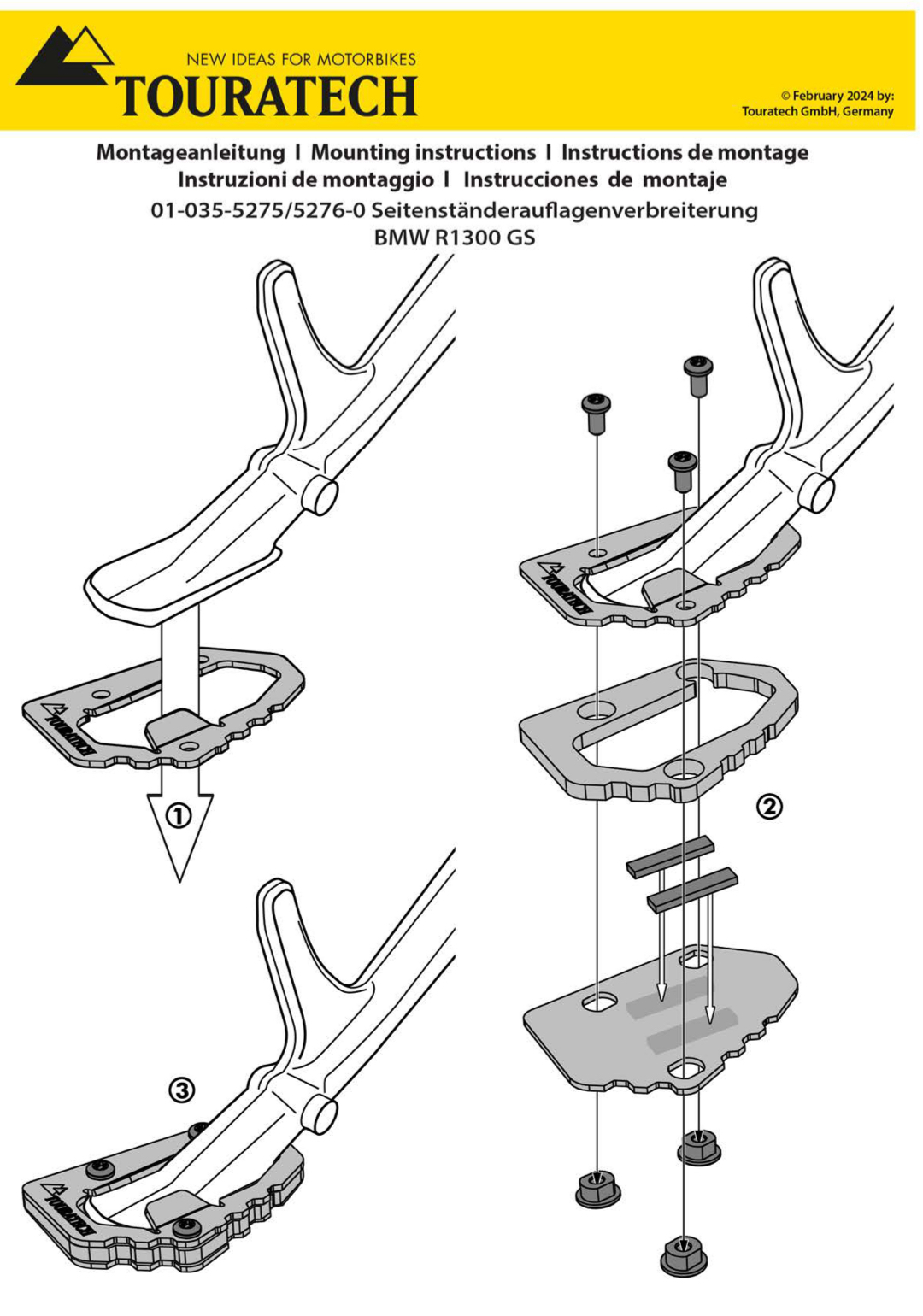

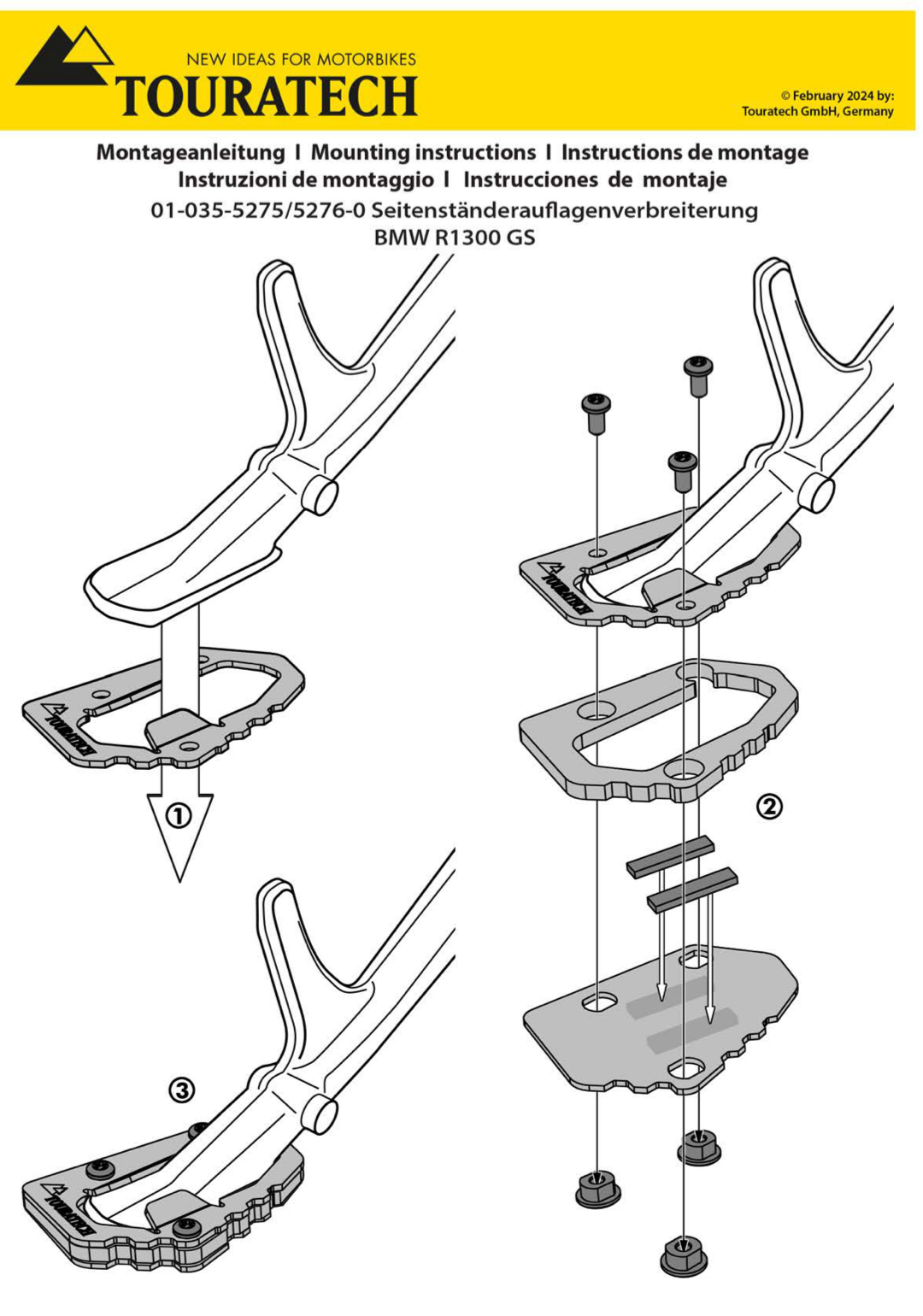

Klump! Das ist die einzige Möglichkeit wie es ranpasst. Ist auch identisch mit der Anleitung. Siehe Anschlagspuffer, Gummiknuppel seitlich StÀnder.
Das geht zurĂŒck

Hast Du mal probiert ob man den Fuss an der gezackten Seite etwas mehr nach oben kippen kann, mit der LĂ€ngsseite? Dann mĂŒsste er doch am StĂ€nder vorbeikommen. Der StĂ€nderfuss scheint auf dem Foto auch etwas rauszustehen, was bedeuten könnte, dass die Platte wegkippt und dann am HauptstĂ€nder anschraddelt.

es gibt ja drei verschieden lange SeitenstÀnder.
Hast Du eventuell die Sportfederung mit dem lÀngsten SeitenstÀnder ?

Nö, DSA elektronisch, dynamische Version. Triple Black mit Dynamic Paket.
Werde mir die Wunderlich bestellen

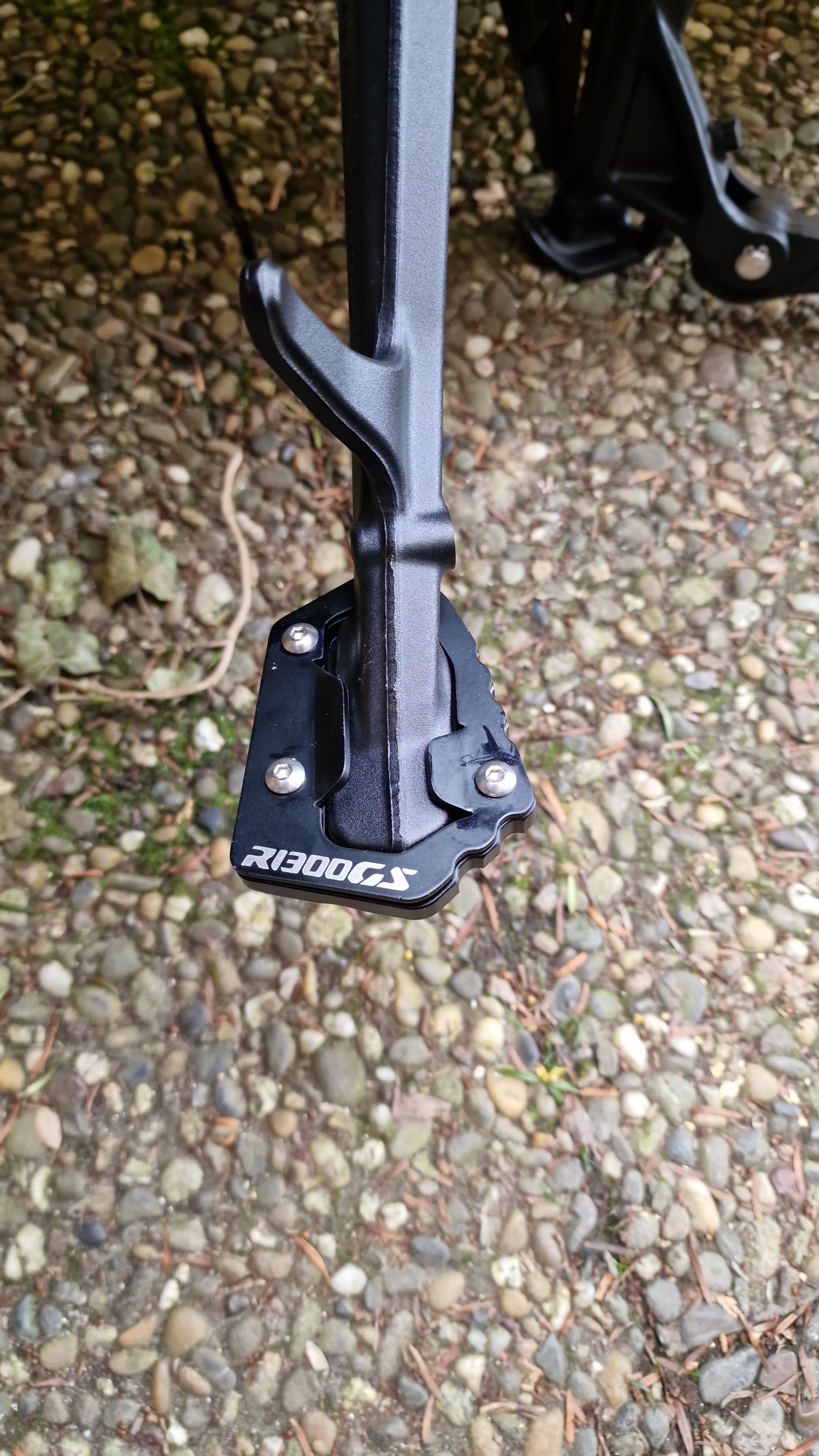

Ich hab heute mal geschaut. Meine Ali Verbreiterung sieht ziemlich genauso aus. Da stĂ¶ĂŸt aber nichts an. Ich habe die Absenkung und ggf. einen anderen SeitenstĂ€nder.

Ich hab auch die Ali Verbreiterung montiert, passt bestens.
