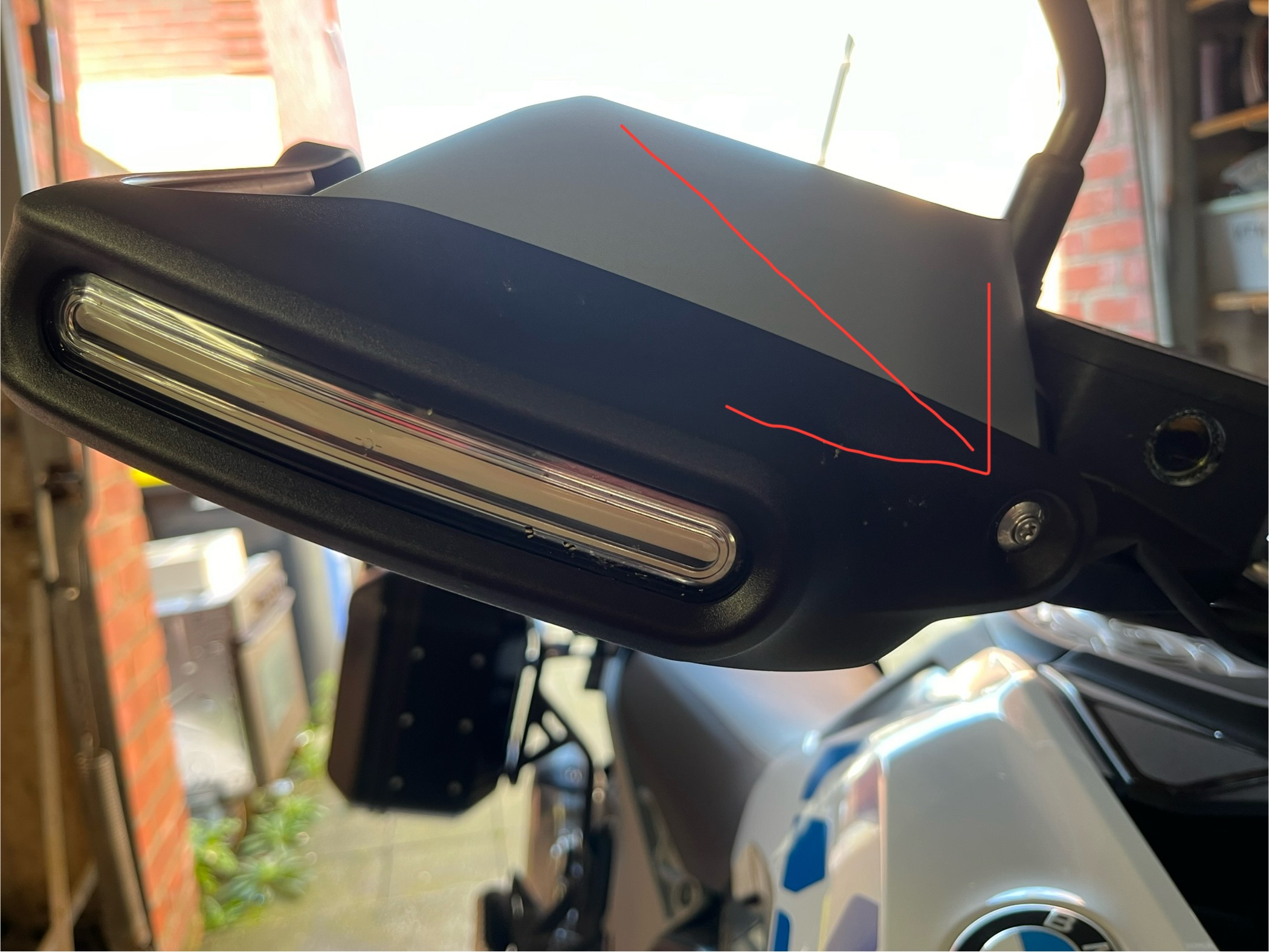

Habe heute die Handprotektor-Erweiterung angeschraubt. Laut BMW Einbauanleitung müssen die Spiegel ab, die Lenkergewichte, einfach alles (habe die Blinker im Handprotektor).
Ich weiß nicht was BMW gesoffen hat, aber nein! Es muss nur 1 T25 Schraube pro Seite ab, Plastikteil reinstecken, Schraube wieder rein. Kleine mitgelieferte Schraube am anderen Ende, fertig. Keine 10 Minuten für beide Seiten. Was BMW in der Anleitung schreibt ist wohl nur damit die Werkstatt 1 Stunde berechnen kann 😡

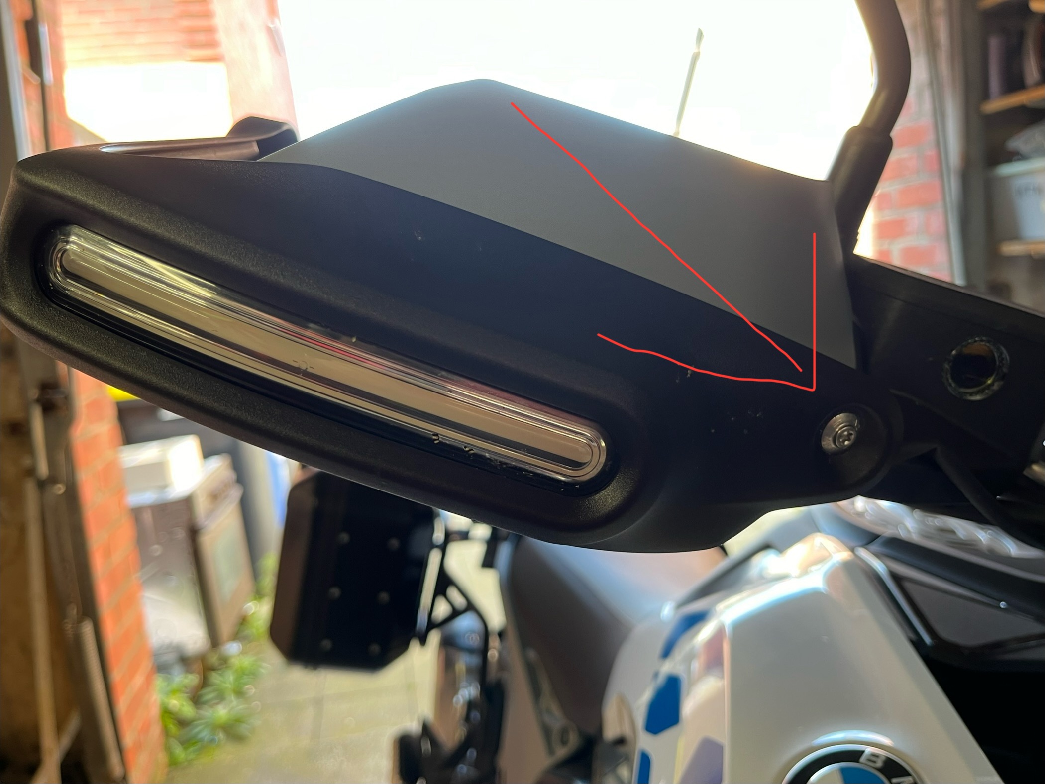

Danke für die Info - könntest Du von der genannten T25 Schraube mal ein Bild posten, damit jeder weiß, welche gemeint ist ? Das wäre toll. ☺👍
