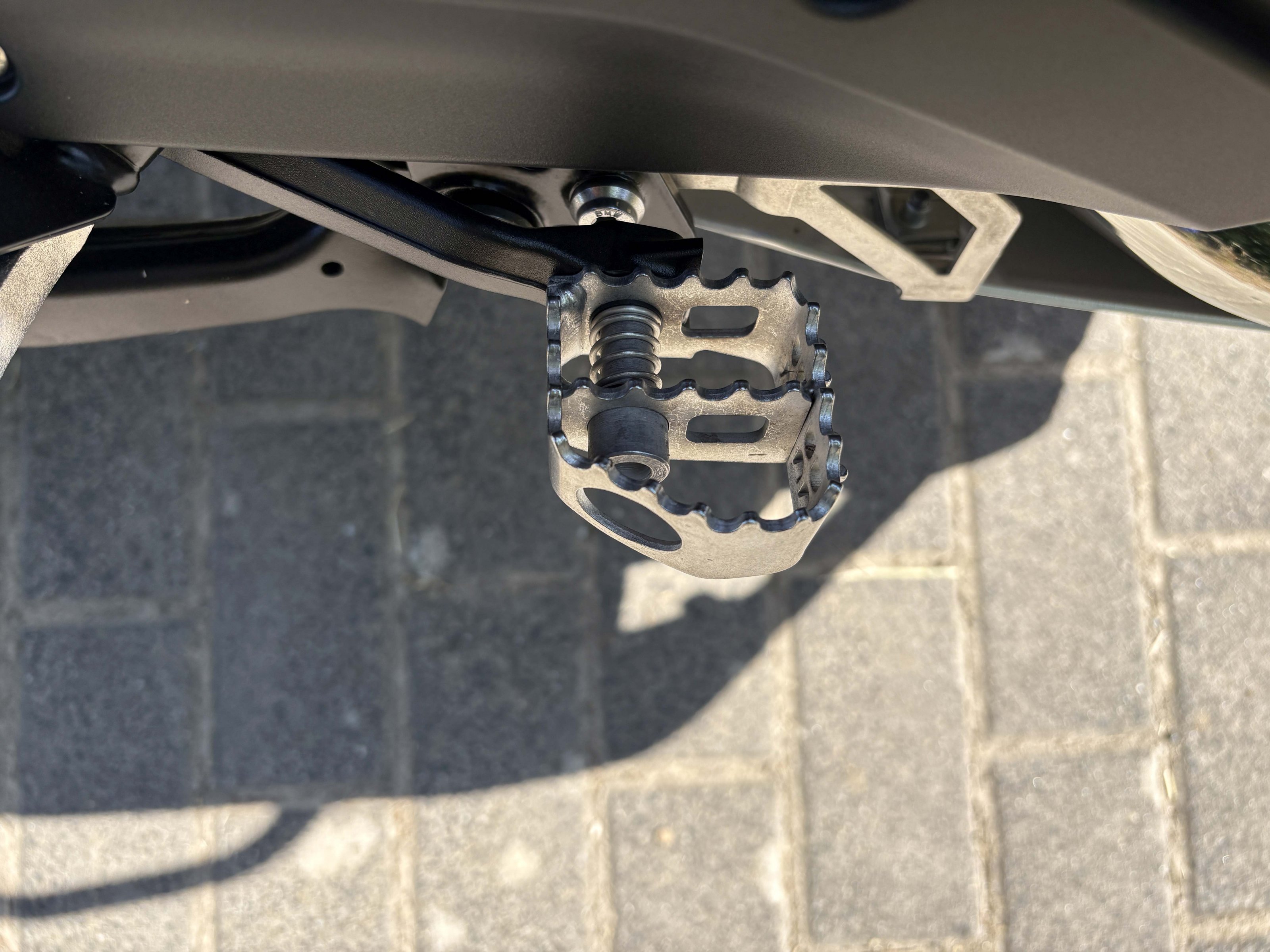

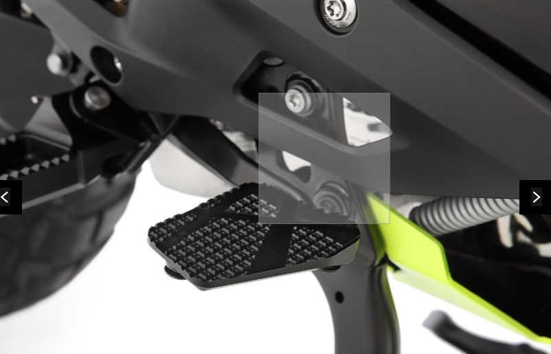

Hallo, an meiner 1300GSA ist der Endurofußbremshebel verbaut (vgl. Bremsfußhebel aktuell) . In Folge der gewellten Oberfläche ist die Dosierung der Bremse und das Lösen der Bremse manchmal sehr indirekt, da der Stiefel nur an wenigen Stellen auf dem Hebel / Pedal aufliegt. Kennt ggf. jemand einen alternativen Fußbremshebel wie bei der XR oder anderen Modellen, der glatt ist und an den man eine größere, glatte und plane Trittauflage (vgl. Wunschbremsfußhebel) schrauben kann und so das Bremsgefühl und das Feedback direkter macht ?

Was ist mit dem BMW Standardfußbremshebel?

Nur ein paar Ideen:
ProduktVerstellungABE/TÜVKlappfunktionFarbePreisrahmen*
DBK Special Partsjanein (Einzelabn.)vielfältigca. 140 €
SW‑MotechjaABEschwarzca. 140 €
HornigjaABEschwarzca. 140 €
Tourtecs FB6janicht explizitschwarzca. 75 €
Gilles Tooling (Set)jaABEjaschwarzhöherer Bereich
Die "Platte" wird vmtl nur bei dem orig. Hebel von BMW passen.

Dankeschön für die Zusammenstellung, schaue ich mir gleich an.
