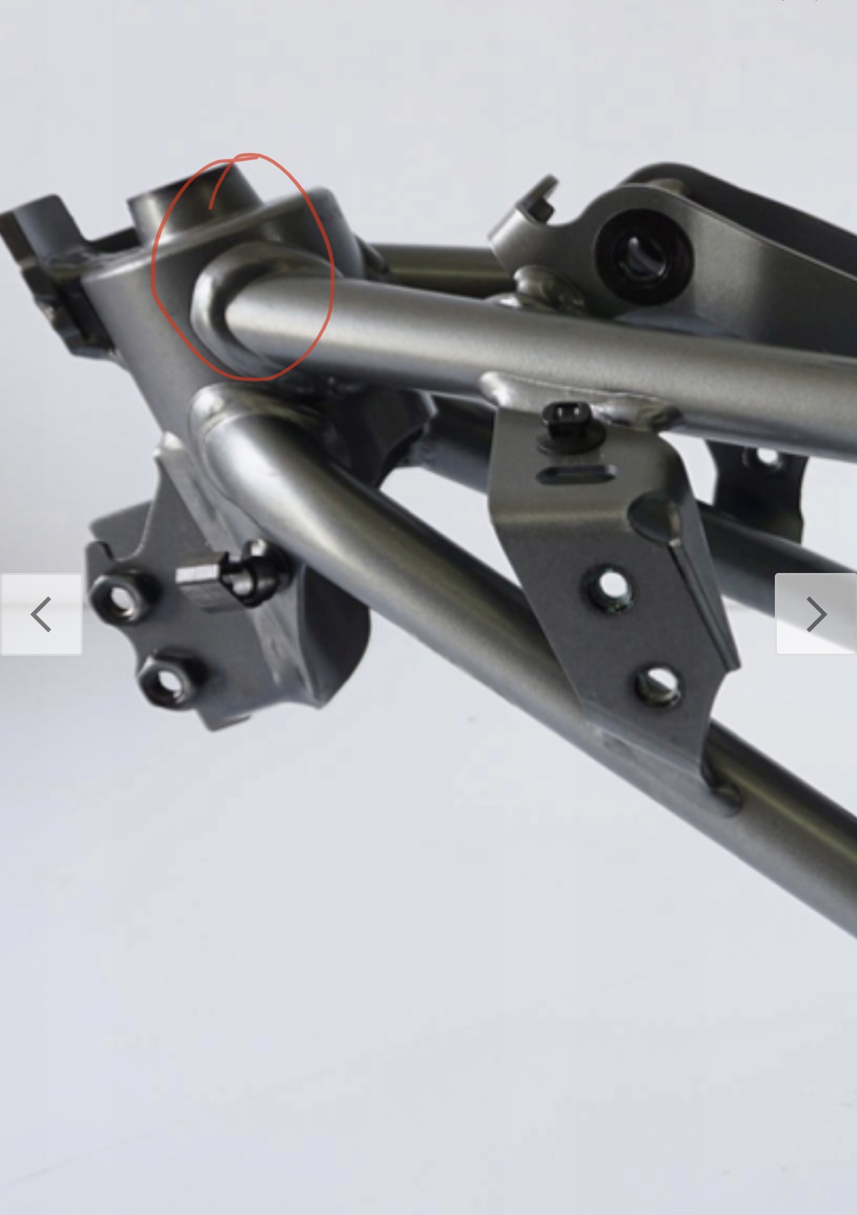

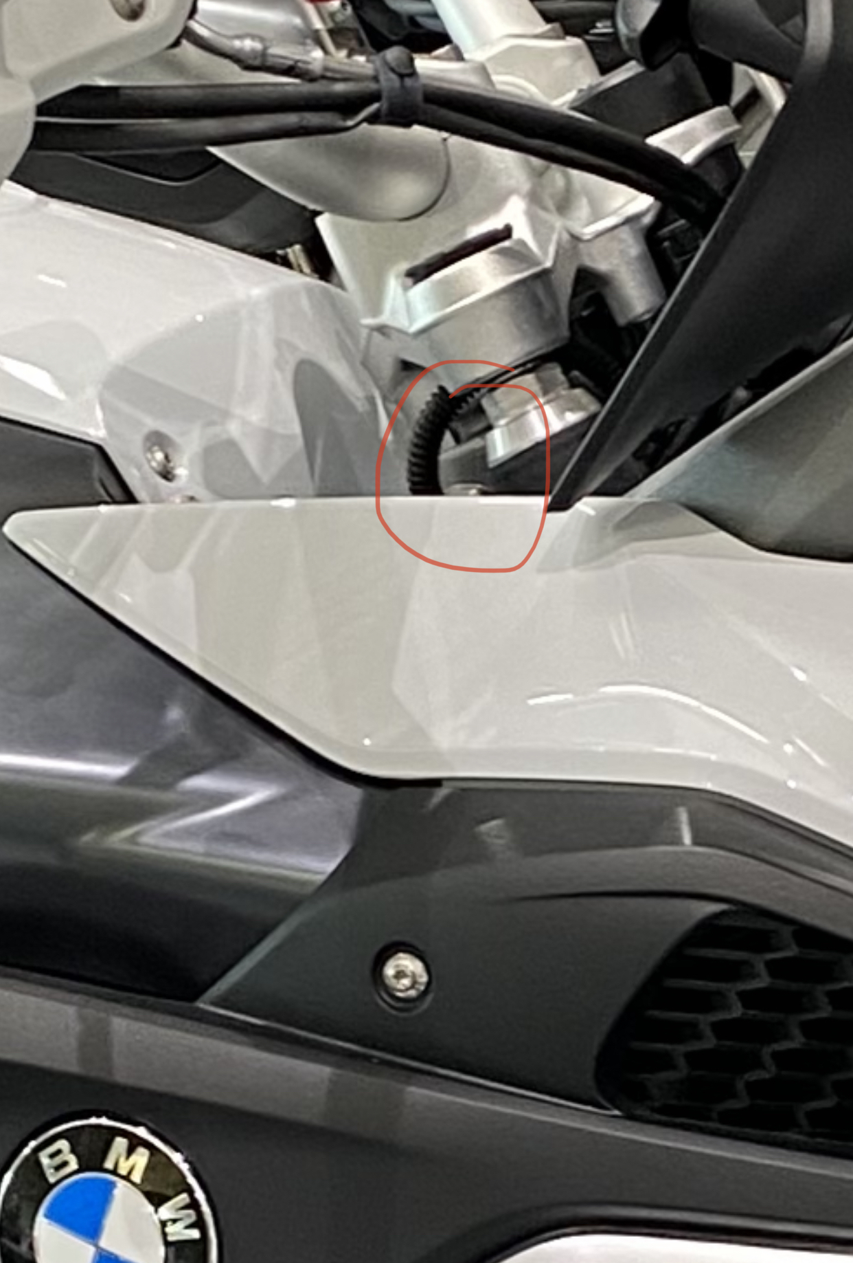

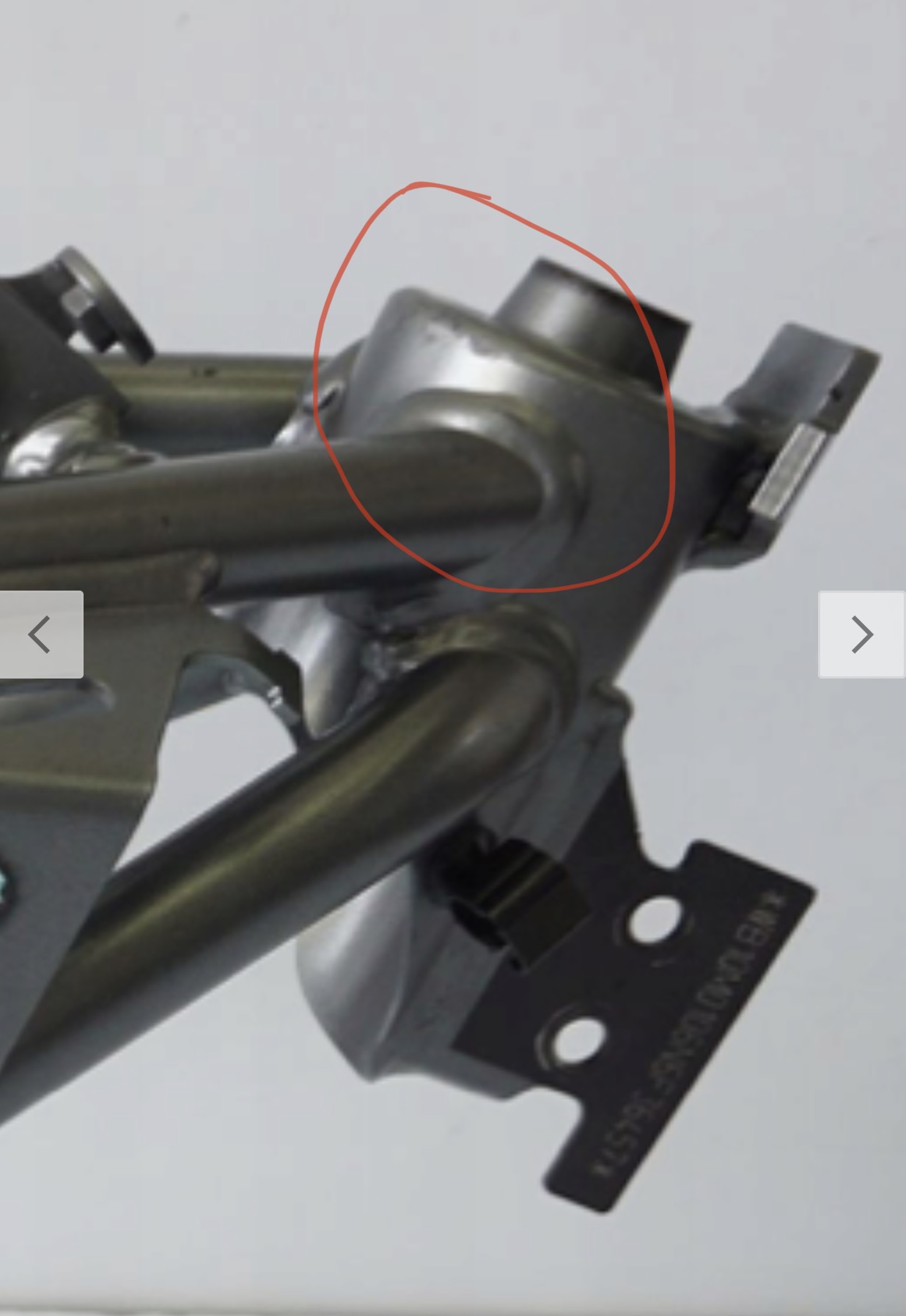

mich bin neu hier. Ich besitze erst seit kurzem eine R1250 GS.
ich habe festgestellt, dass am vorderen Steuerkopf die oberen Rohre unterschiedlich hoch angeschweisst sind. Jedenfalls optisch.
Hier zwei Beispielbilder. Originale Folgen.

Bis jetzt steht sie noch im Showroom und muss abgeholt werden. Ich konnte bei der Probefahrt mit einer anderen nichts feststellen. Ich habe gesehen das bei allen Modellen die ich angeschaut habe Unterschiede die einen sind gleich aber die bei den meisten ist das Recht Rihr weiter unten. Sollte ja nicht bei einem neuen Moped sein.

Ich werde das vom BMW Händler nochmals ansprechen. Ein Fass möchte ich nicht aufmachen. Mir ist nur der deutlich unterschiedlich Abstände zwischen links zu rechts aufgefallen. Ich gehe davon aus das in der Produktion so sauber gearbeitet wird, dass ein neues Motorrad nicht vermessen werden muss. Meine Frage ist: Habt ihr das bei euch auch festgestellt?

Erst messen, dann weiter entscheiden.
Auch in Berlin wird kein Rahmen frei-Hand von Menschen zusammen geschweißt, die Teile werden in eine/n Schweißlehre/Schweißrahmen geklemmt und dann vom Roboter geschweißt.

Die Einzelteile für den Rahmen werden, wie oben schon erwähnt, in einem Schweissrahmen eingespannt. Dieser bietet sicherlich die Möglichkeit auf Toleranzen der Einzelteile zu reagieren. Dabei wird die Gesamtform und die Masshaltigkeit des Rahmens nicht verändert. Der Rahmen steht nach dem Schweissen gerade in der Landschaft.
Die Abweichungen, welche z.B. oben am Steuerrohr zu erkennen sind, werden also solche sein, die im Gesamtkonstrukt zulässig sind. Es sind Stellen, die keinen Einfluss auf die Funktion oder andere Masse, wie Anflanschpunkte von Fahrwerkteilen oder vom Motor am Rahmen haben.
