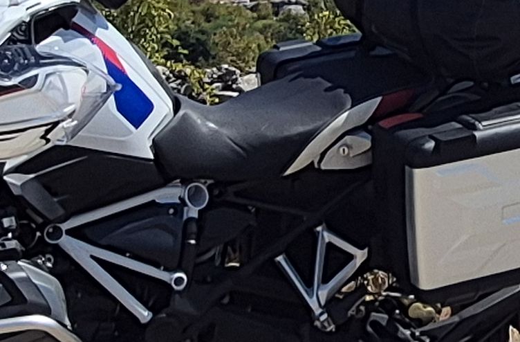

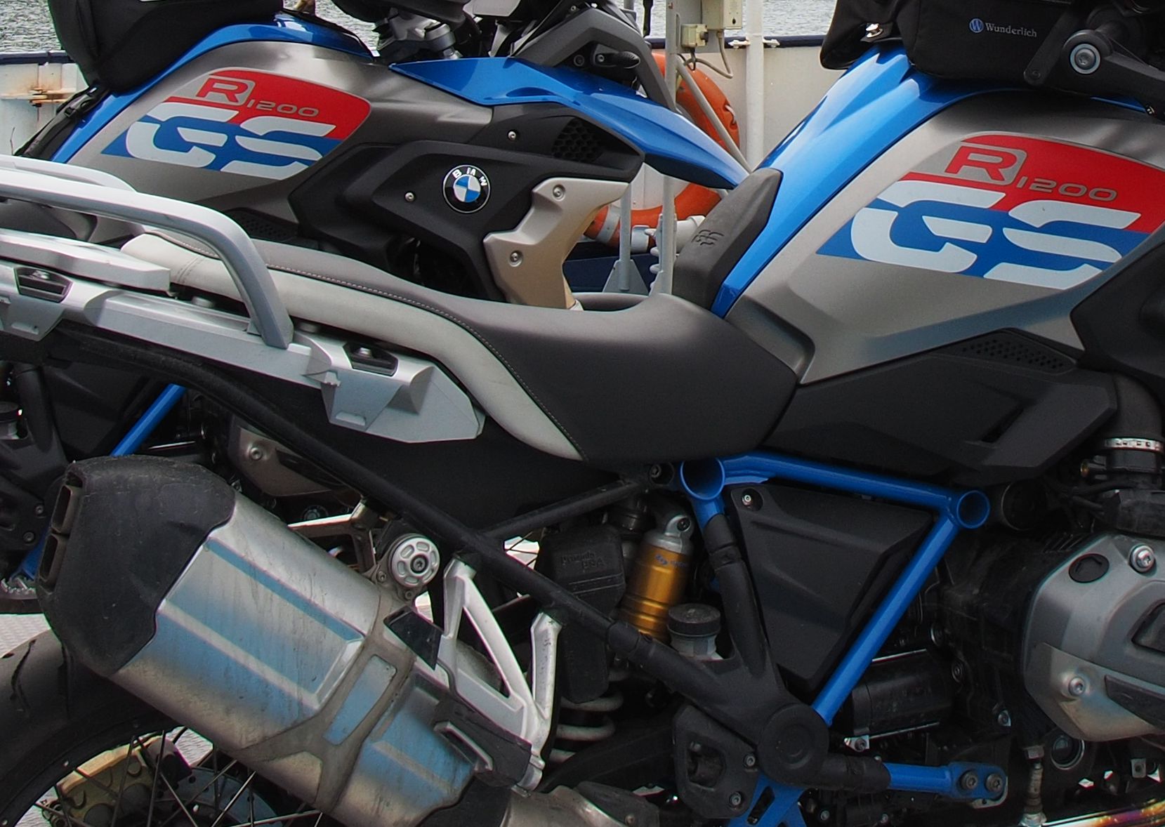

Also so ganz stimmen die Aussagen hier nicht. Die Rally-Sitzbank kann durchaus auch auf der tiefen Position montiert und gefahren werden. Hat mein Mann über Jahre auf der 12er LC gemacht.
Tja...und umpolstern bei Herrn Jungblut geht auch. Er hat die Sitzbank im hinteren Teil breiter und vorne schmäler gemacht. Hat zwar nicht auf Anhieb geklappt, aber kein Wort darüber, dass das bei der Rally-Sitzbank nicht geht.
Also einfach mal probieren.

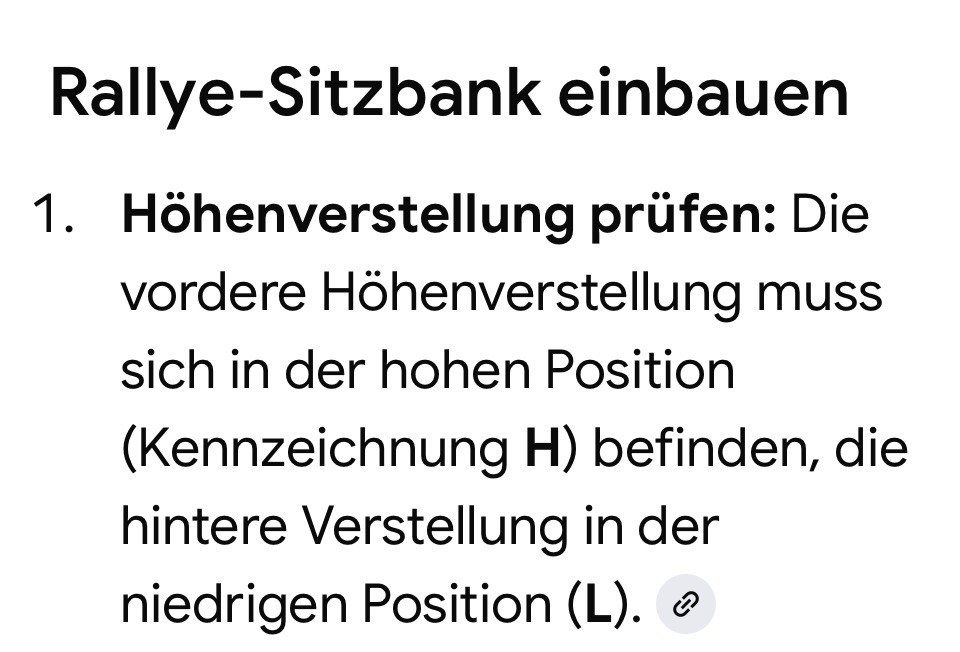

Kann mich @HeikeGS nur anschließen - Fahre die Rallyebank niedrig auch schon immer auf Low - Low. Mir wurde das beim Kauf so erzählt, dass beides auf Low sein muss - Noch nie Probleme gehabt.

Wenn dir das alles nicht passt, was möchtest du dann hören? Zaubern kann man auch nicht.
Entweder niedrige Bank auf Niedriger Position oder abpolstern, wobei ich Zweiteres nicht machen würde, da du dann irgendwann gar kein Polster mehr hast und der Komfort bei Null liegt.

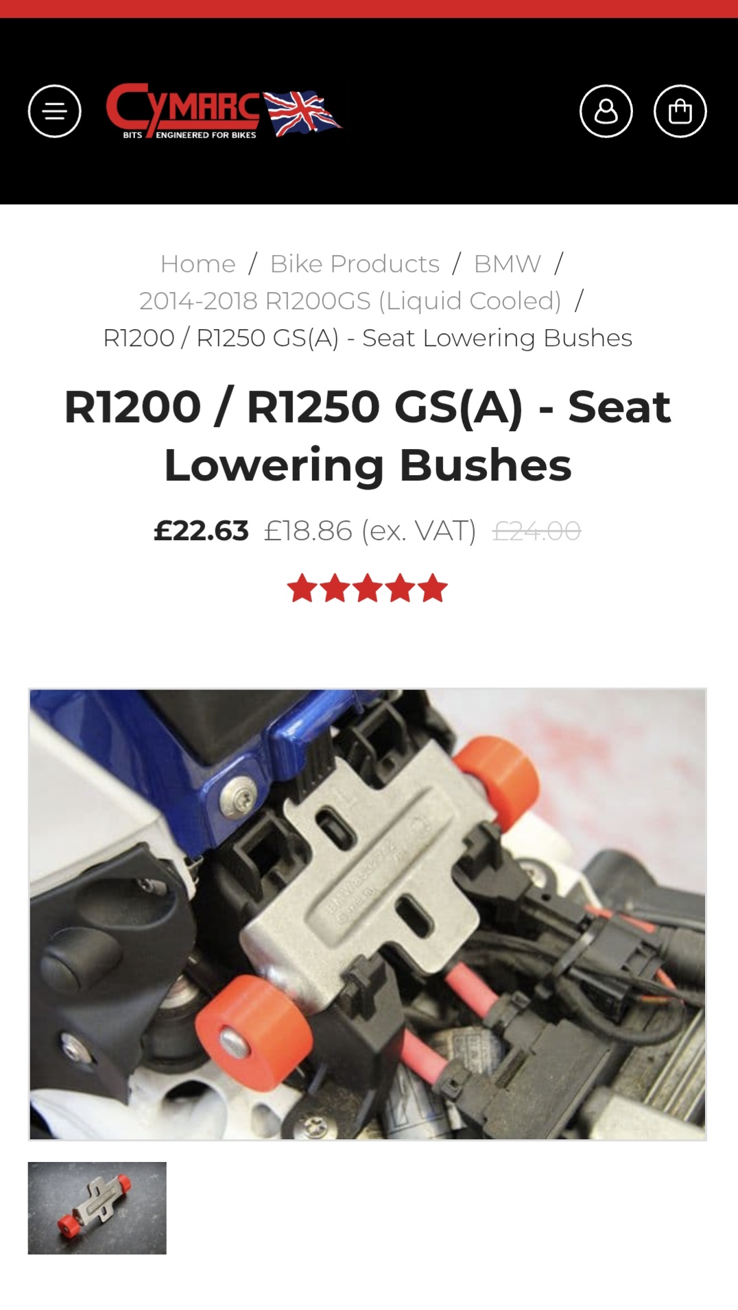

Ok schade ich kenne die Sitzbank nicht.
Hat vielleicht jemand die Sitzbank und den Tieferlegungssatz von Ali oder Cymark ausprobiert
