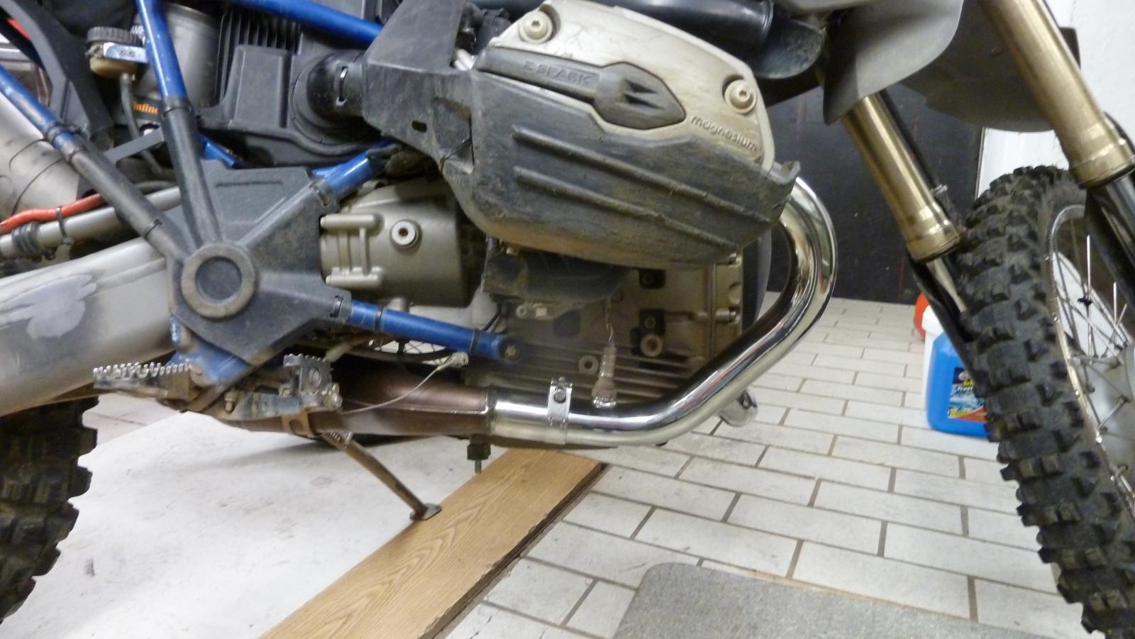

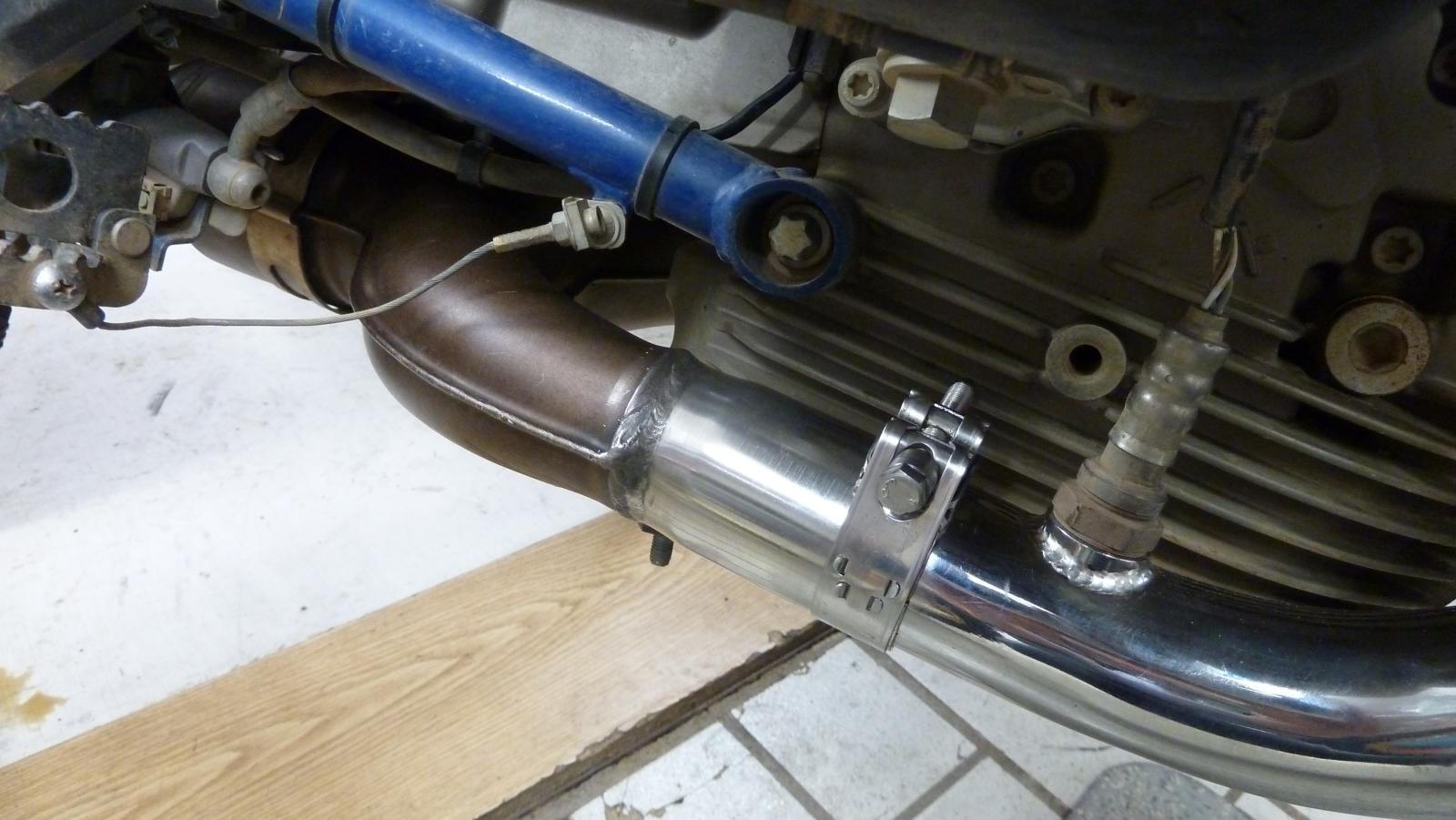

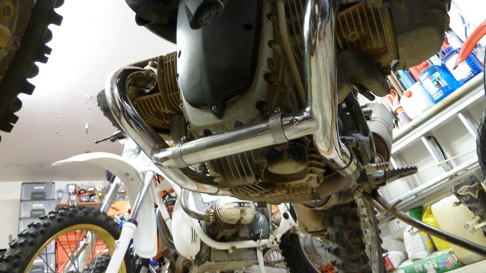

Hallo zusammen,
da ich mir nun zum wiederholten male den Querschnitt meines Krümmers durch Kaltverformung reduziert habe, habe ich nun nach einer geschickten Reparaturlösung gesucht.
Manuel Schad (SWT-Sports) hat mir nun einen 3-Teiligen Krümmer gebaut der an den original KAT angeflanscht werden kann. Hierzu wird der Krümmer in der Mitte geteilt und auf der KAT Seite werden 2 Flansche angeschweißt. Darauf kann ich nun den 3-Teiligen Krümmer stecken. Im Falle einer erneuten Kaltverformung brauche ich dann nur das defekte Teil ohne erneute Schweissarbeiten austauschen. Das Material des Krümmers ist nun auch etwas dicker und sollte somit auch etwas stabiler sein.

Sieht wirklich sehr sauber gearbeitet aus! Werde bei Manuel Schad auch einen bestellen, mein orischinoler ist ja auch schon extrem lädiert.... Und um den Dreiteiligen wieder auszubeulen muss man auch keine Flex und Schweißgerät zurate ziehen :-)

ist der Krümmer jetzt der von der normalen GS und dann an den HP2 Kat adaptiert?
Oder hat Manuel da was ganz Eigenes gezaubert?

Hllo Rüdiger,
Manuel hat da was ganz eigenes gebaut. Es wird nichts von der 1200GS verbaut.
Teile eines 1200GS Krümmers zu verwenden macht ja auch nicht wirklich Sinn, da könnte ich ja gleich den 1200GS Krümmer imcl. KAT anschrauben.

Hi, ja der Manuel beeindruckt mich doch immer wieder! Es sah halt so aus wie ein Chromkrümmer der GS, daher die Frage.
Ist das nun Edelstahl poliert?
