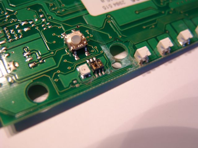

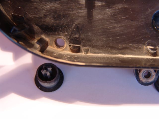

Hallo zusammen,
wenn die rote LED glimmt ist Wasser in das Kombiinstrument gekommen. Die Feuchtigkeit sammelt sich unten im Instrument im Bereich der LED- Ansteuerung und sorgt dann dafür, dass die LED Kriechstrom bekommt. Ein paar Jahre später ist die Platine dann vergammelt. Das EEPROM auf der Rückseite bekommt durch die Kriechströme und Kontaktprobleme wirre Zustände und man hat plötzlich ABS; Reifendruck und weitere Fehlermeldungen in der Anzeige. Der km Stand kann sich auch in ungeahnte Höhen schrauben :-(.
An der Unterseite des Kombiinstrument sind 2 Stopfen. Wenn man diese entfernt sollte eingedrungenes Wasser wieder ablaufen können. In jedem Fall sollte man die Platine nachdem sie feucht geworden ist ordentlich trocknen, reinigen und ggf mit etwas Korrosionsschutz (Fett oder Wachs) versehen.
Das Kombiinstrument ist kein Schnäppchen und es kann auch nicht ohne Neuprogrammierung getauscht werden. Der Pflegeaufwand lohnt sich also ;-)

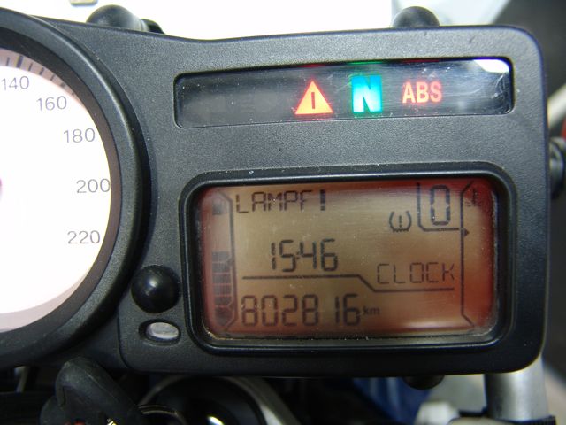

bei Eric auf dem Display (Beitrag #6) ist die Fehlermeldung "LAMPF" zu lesen.
Diese Fehlermeldung hab ich jetzt auch im Display nach dem Wechsel auf ein LED-Rücklicht von White Lights. Ich hatte zunächst die Kabel vertauscht, funktioniert aber jetzt einwandfrei. Den Widerstand habe ich auch verbaut. Muss ich die Fehlermeldung beim "Freundlichen" zurücksetzen lassen oder müßte die von allein wieder ausgehen?
Gruss, Olaf
Eric
Eric
31.01.2006
318
Bei Böblingen
HP-2, R100GS, Schek GS800 #2
Hallo Olaf,
wenn ich mich nicht irre sollte LAMPF für "Lamp Front" stehen.
Hat also mit dem Rücklicht erst mal nichts zu tun.
Wenn alle Lampen an der Front OK sind und auch mal eingeschaltet wurden, dann sollte sich die Meldung von selber zurückstellen.

Hast du evtl. noch andere Blinker vorne verbaut? Oder ist dir das Standlicht durchgebrannt?
Die Fehlermeldung geht eigentlich sobald alles "richtig" ist, von alleine weg.
Hatte LAMPF auch einige Zeit leuchten, weil ich zunächst andere Blinker mit falschem Widerstand verbaut hatte und beim gezottel mir dann ein Kabel von der Standlichtfassung gerutscht war.
Ansonsten hat Eric recht. LAMPF ist vorne... es sei denn du hast irgendwas für hinten vorne abgezapft!?!
