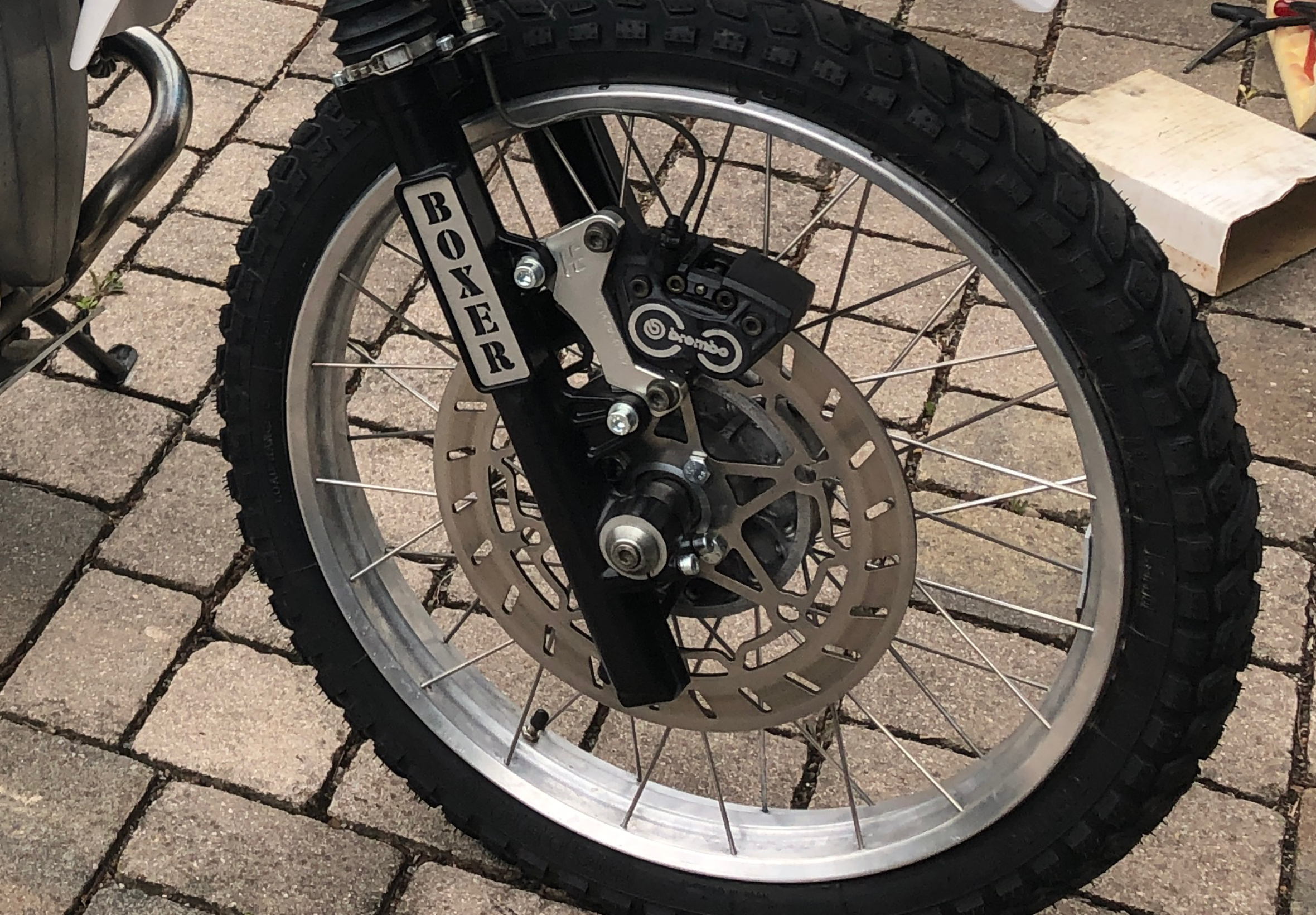

Für den Umbau der vorderen Bremse gibts Umbausätze mit TÜV-Gutachten. Meine Version hat das nicht!
Um den 4- Kolben-Sattel der 1100/1150 vor 2002 Anbauen zu können, müssen die Halteohren der Standrohre und des Sattels leicht abgefräst werden. Einfach geringfügig dünner, damit die Scheibe ca. mittig im Sattel läuft. Aber die Materialstärke dort ist ausreichend dick dimensioniert.
Damit ist die Bremse vorne mit der originalen Scheibe dem Umbau auf größere Scheibe plus Adapter für den orig. Sattel deutlich überlegen.
(Der Name des Umbausatzes mit Gutachten fällt mir gerade nicht ein.)
Auf dem Bild oben kannst Du den Bremssattel erkennen.
Viel Spaß beim Umbauen!

Hi Reinhard,
die HE mit 320er Scheibe und 4Kolbenzange der 1100er ist bei mir verbaut. Dazu hat HE einen Adapter damit nichts abgefräst werden muss und es gibt eine ABE dazu.

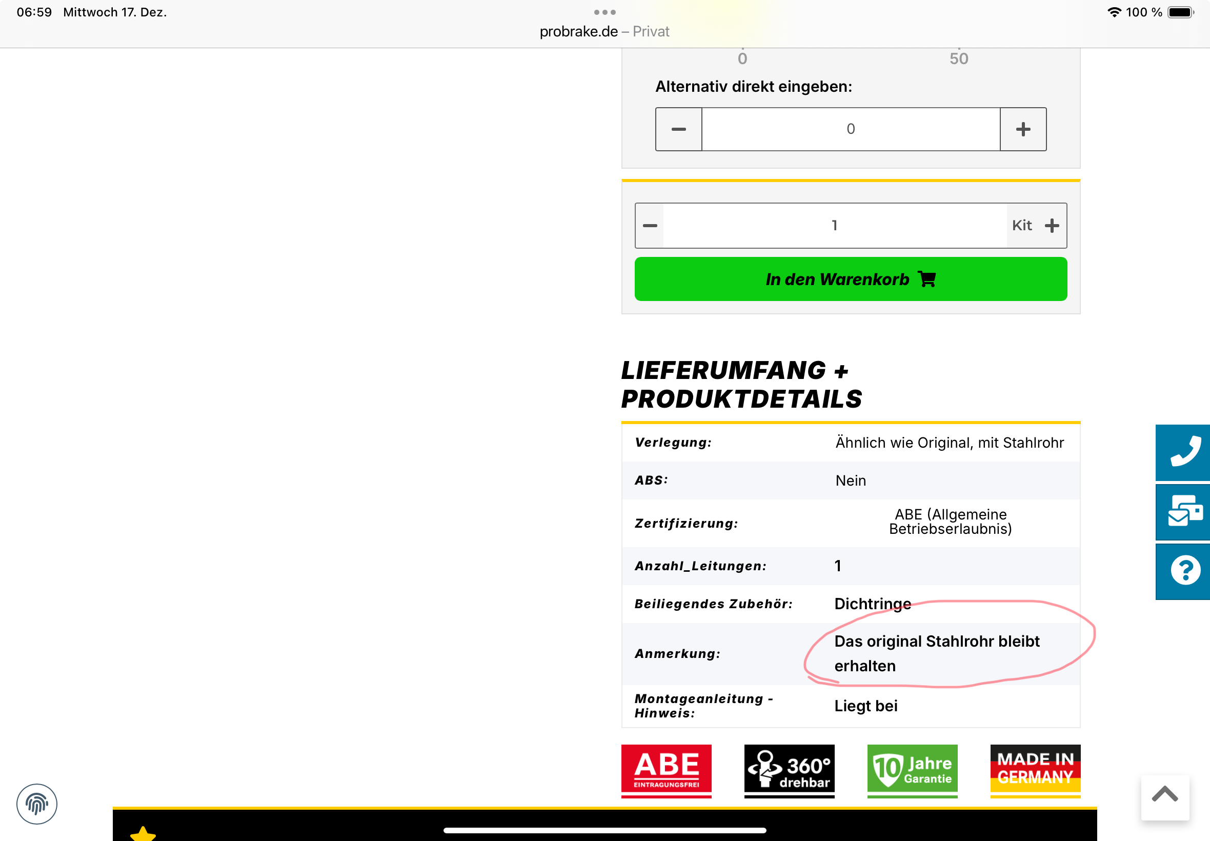

Da kommt ja dann wohl eh eine Stahlflex dran? Dann kann man die gleich passend ordern und braucht den starren, gebogenen Teil wie bei @Hinode-cho nicht.
Wir schweifen zwar ab, aber dennoch. Rainer hat recht mit dem passend bestellen, dann sind die aber ohne ABE, die fertigen Leitungen die mit ABE angeboten werden haben nämlich noch das starre Rohr…..warum auch immer.
Gilt aber eh nur für die GS, die ST hatte das Stahlrohr meines Wissens nicht.
probrake Stahlflex Bremsleitung für die BMW R 100 GS (86-90) BMW247E
