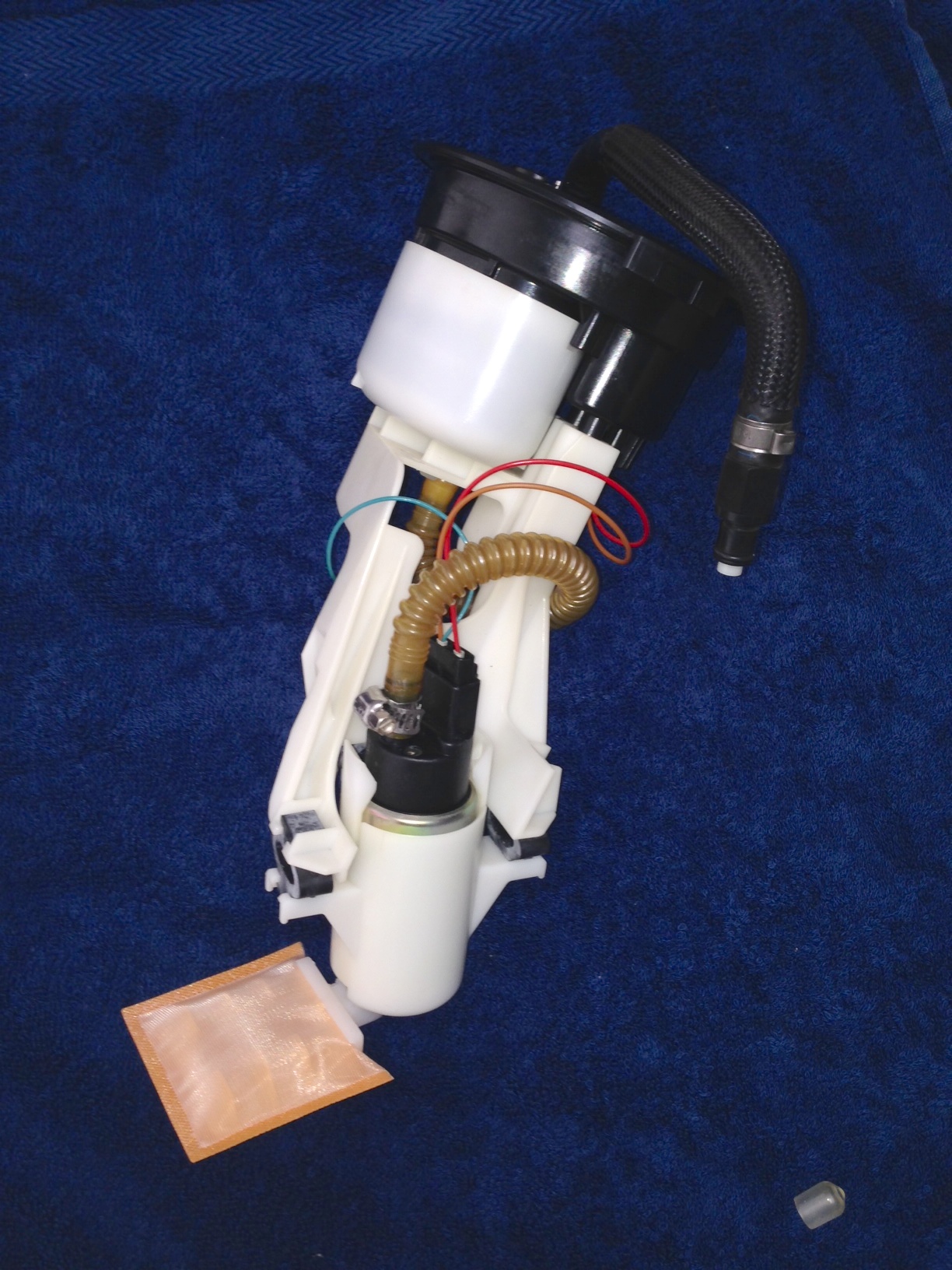

meine Benzinpumpe ist im Wintermonaten ins Himmel gegangen. Habe ihm selbst getauscht mit eine von ebay.
Billiger und Leise.
