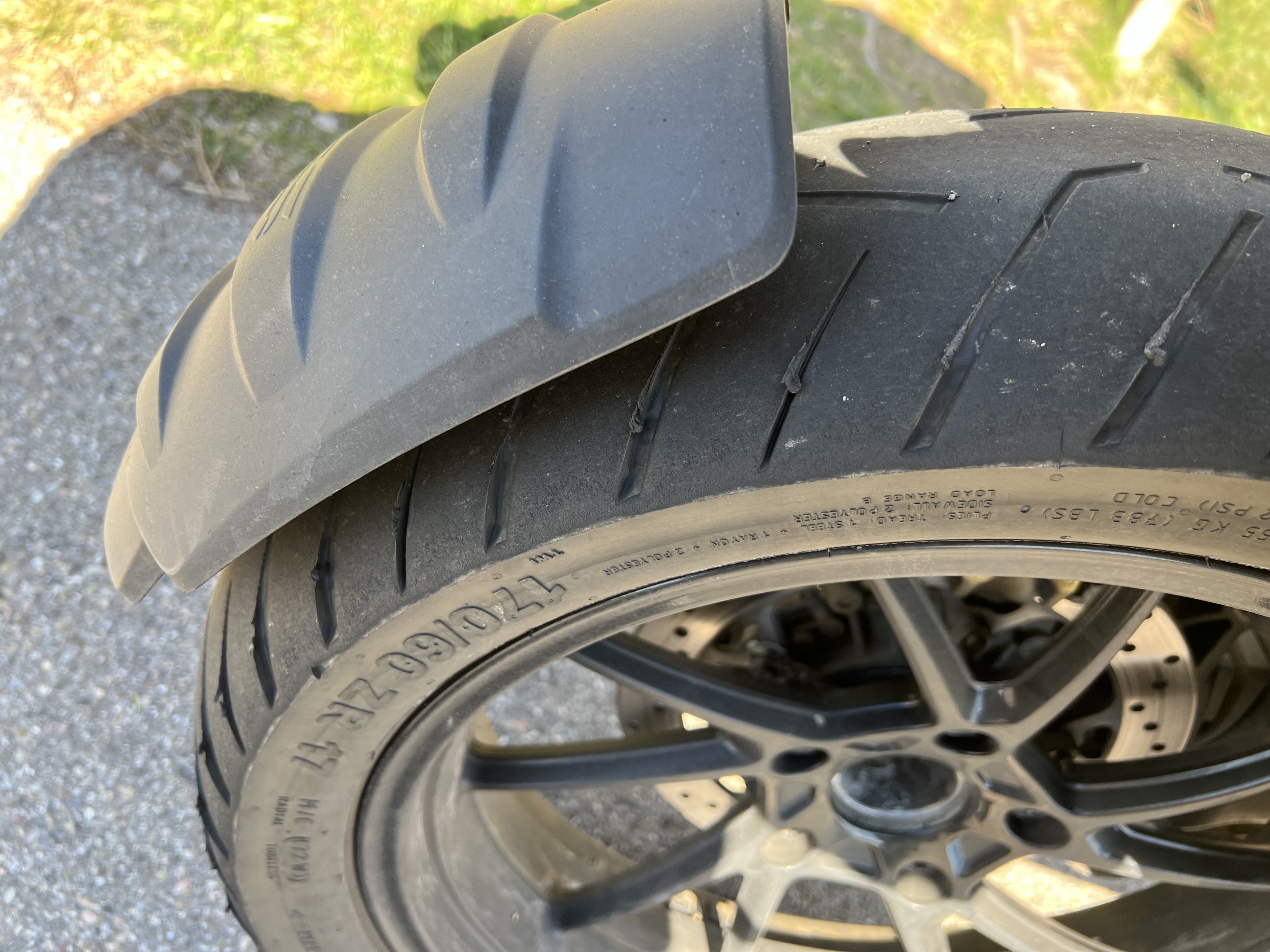

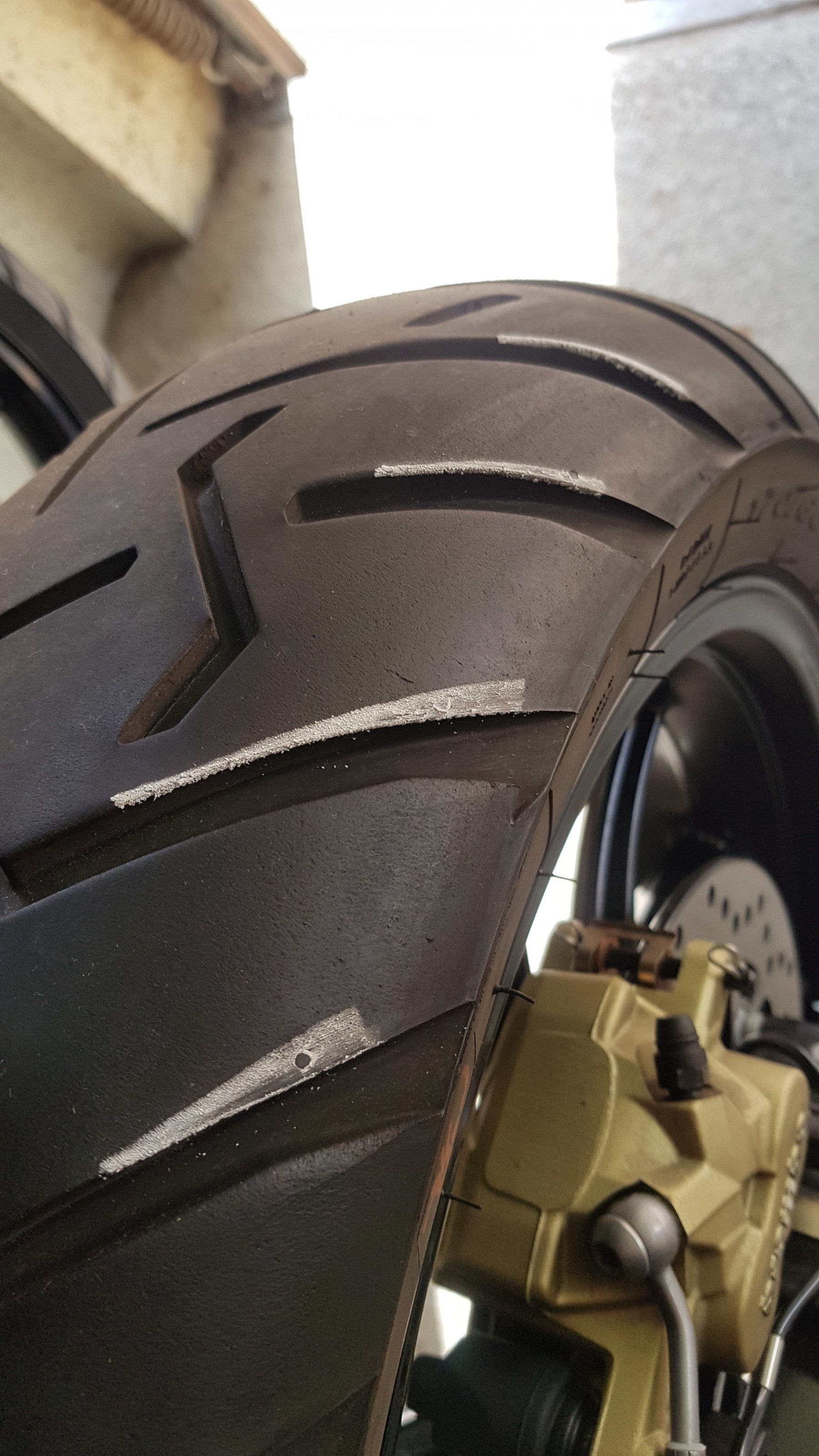

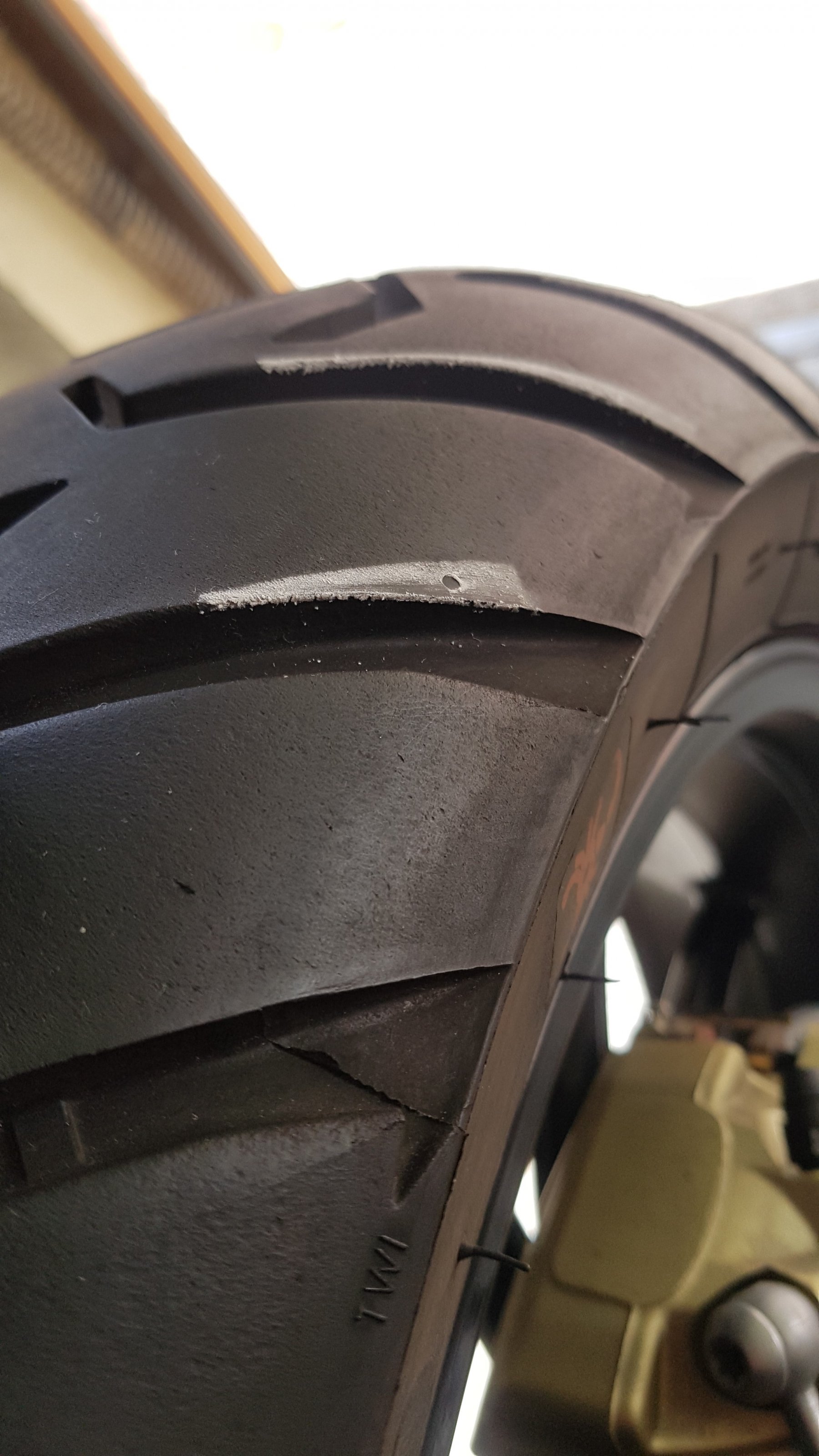

ich fahre einen PST 2 mit ca. 5000km Laufleistung.
Jetzt habe ich festgestellt, das es am hinteren Reifen einen
"Sägezahn" gibt.
Noch nicht sehr tief,aber schon gut fühlbar.
Das habe ich jetzt zum ersten mal, sonst kenne ich das immer
nur vorne.
Was kann denn dafür die Ursache sein ?
Wird dadurch die Fahreigenschaft der Reifen eingeschränkt?
Wer kann mir eine Antwort geben?

Danke für eure Antworten.
Das klärt die Sache auf und ich bin beruhigt 👍

Auch noch meinen Senf:
Der Reifen wurde picobello gefahren, besser geht nicht. Für bereits 5000 km geradezu vorbildlich!
Der leichte Sägezahn ist konstruktionsbedingt, da die Profilrillen nicht senkrecht in die Kante münden, sondern schräg. Den Reifen kann man fahren wie man will, ganz außen wird man immer diesen leichten Sägezahn haben - man müsste in maximaler Schräglage auch noch deutlich beschleunigen, was physikalisch ausgeschlossen ist.
