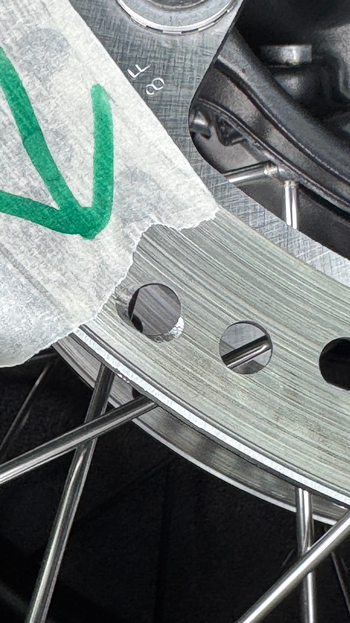

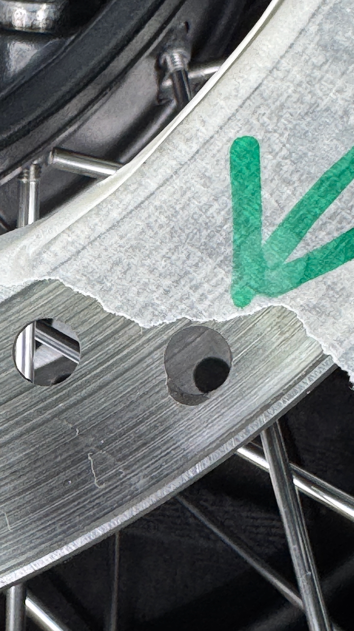

Hallo Zusammen
An einer der vorderen Bremsscheiben meiner R1250GS gibt es auf der Außenseite (und nur auf der Außenseite!) zwei "komische Schäden". Ich füge ein Bild bei. Laufleistung rd. 38.000 km. Hat jemand eine Erklärung dafür?
VG
Ralf
Anhang anzeigen 775178Anhang anzeigen 775179
Diese Bohrungen werden während des Fertigungsprozess entweder gebohrt, oder gefräst. Es sieht aus wie ein Fertigungsfehler. Werkzeug verlaufen, oder ähnliches. Das ist nichts Schlimmes und hat die Endkontrolle bestanden. Haarrisse sind nicht zu sehen, also alles gut.
An ein Bremsschloss Abdruck glaube ich nicht. Da müsste dann auf der Gegenseite und an der Stelle, wo das Bremsschloss sich am Bremssattel verkeilt einiges kaputt sein, um einen solchen Abdruck zu hinterlassen.
Gruß Brauny

Ausbrüche vermutlich vom Fertigungsprozess. Keine Schwächung der Scheibe, würde weiterfahren.
