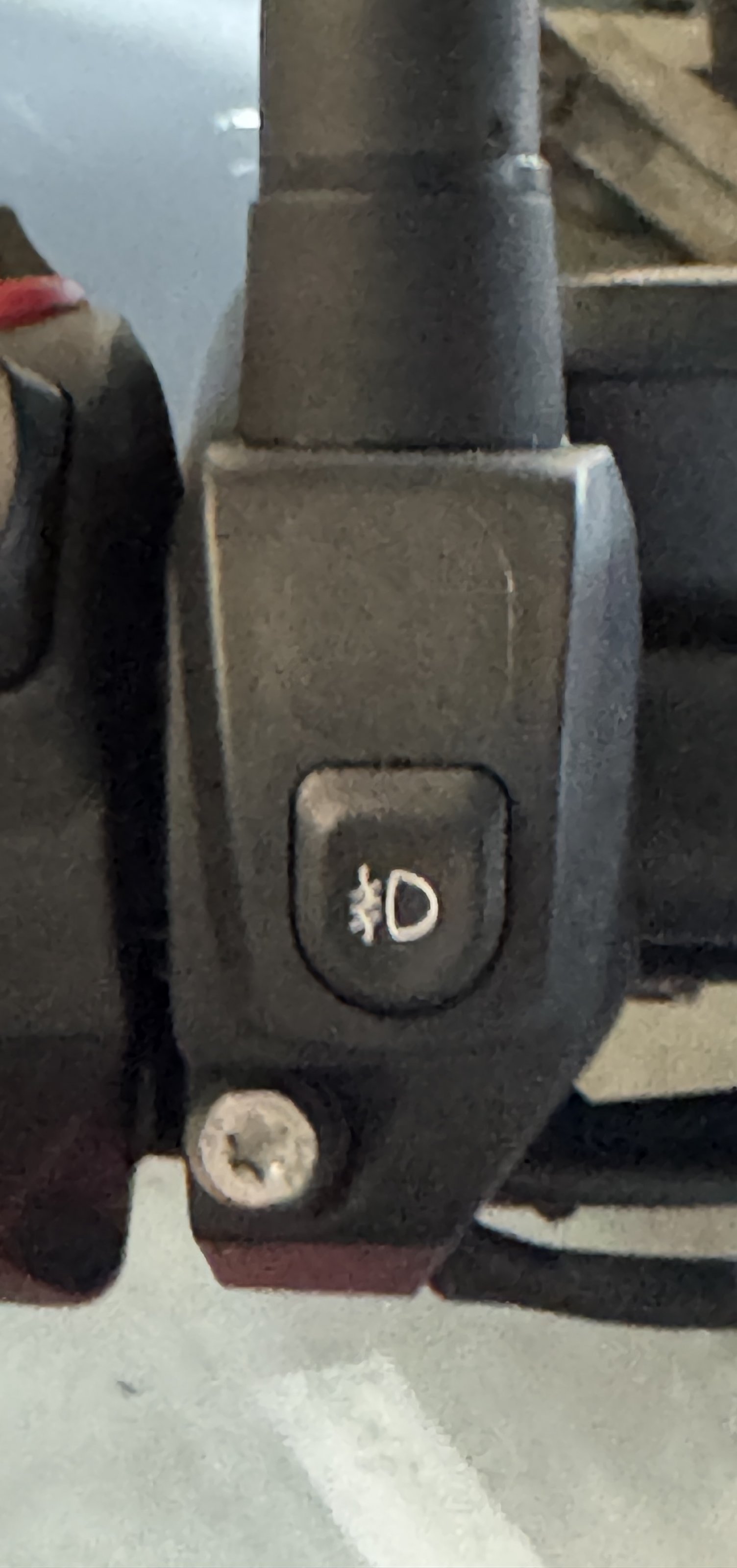

ich suche eine Schaltereinheit mit zwei Schaltern, die an der linken Spiegelklemmung befestigt wird. Die bei mir verbaute Schaltereinheit hat nur einen Schalter. Das gehäuse sieht aber so aus, als ob es diese Einheit auch mit zwei Schaltern gibt. Bei Leebmann habe ich nichts gefunden und die Schaltereinheiten bei Ali oder Amazon scheinen nicht zu passen. Bei denen ist die Befestigungsschraube mittig und nicht links, wie bei mir. Ich brauche einen freien Schalter für den Garagentoröffner, möchter aber keine Bastellösung.

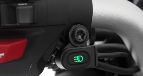

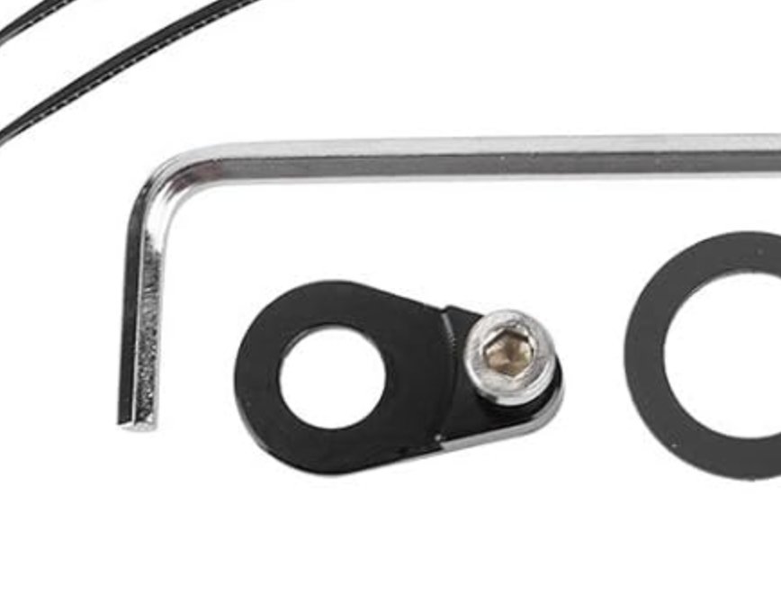

Die von Ali passen schon. Hab auch so einen dran. Da ist noch so ein Plastikteil dabei das da hinkommt wo jetzt die Schraube ist und da dran (das Plastikteil) wird dann der Schalter von Ali festgeschraubt.

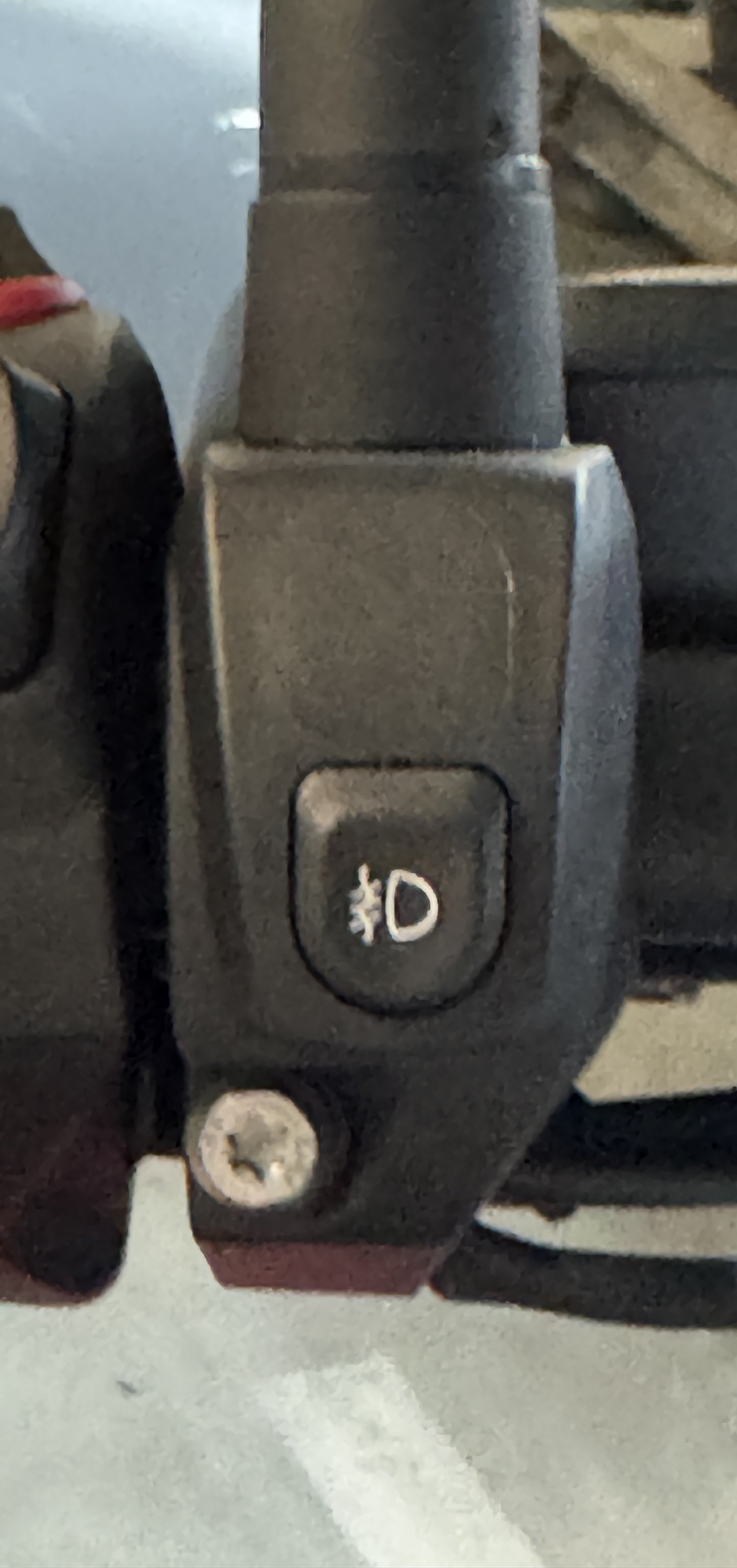

Meinst du das Ding?

Das war auch der Grund warum an meiner das Teil von Ali dran ist.

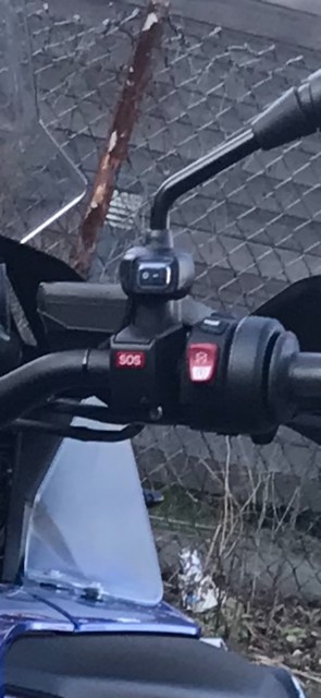

Danke und Gruß
Klaus
Vor der Thematik bin ich auch schon gestanden. Wollte aber nicht an die Originalverkabelung des Schalters bzw. der Zusatzscheinwerfer ran. Vermutete auch, daß das kein Schalter sondern ein Taster ist, welcher über die ZFE die Scheinwerfer ein- und aussschaltet.
Habe mich dann für diese Lösung entschieden:
Garage door opener single opening compatible with R 1200/1250 GS LC/ADV LC
Zwar nicht ganz billig, aber leicht zu montieren und funktioniert tadellos.

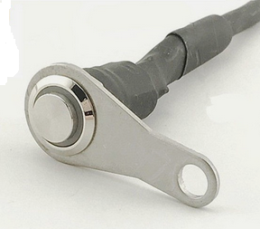

Ich habe bei meinem Handsender für Garagentor den Schalter fest geklebt
und im Batteriefach ein ca 70 cm Kabel zwischen gelötet mit Schalter
Handsender in eine kleine Kunststoffbox und unter den Schnabel mit 2 Kabelbinder befestigt den
Schalter am Lenker einfach und gut
