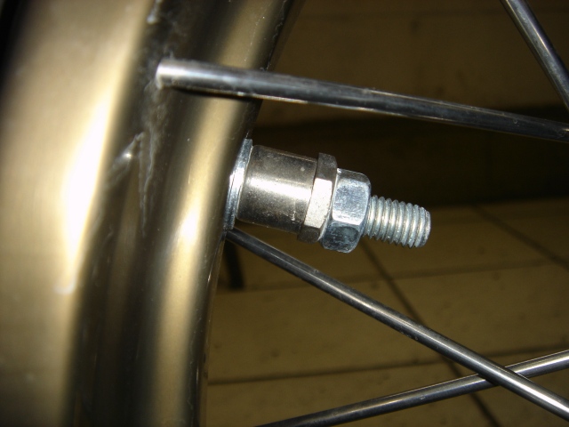

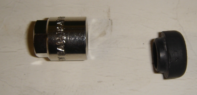

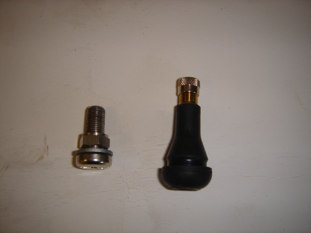

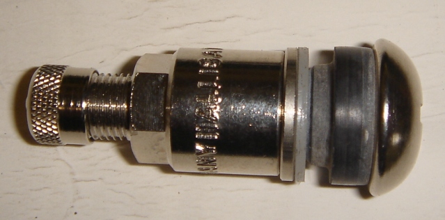

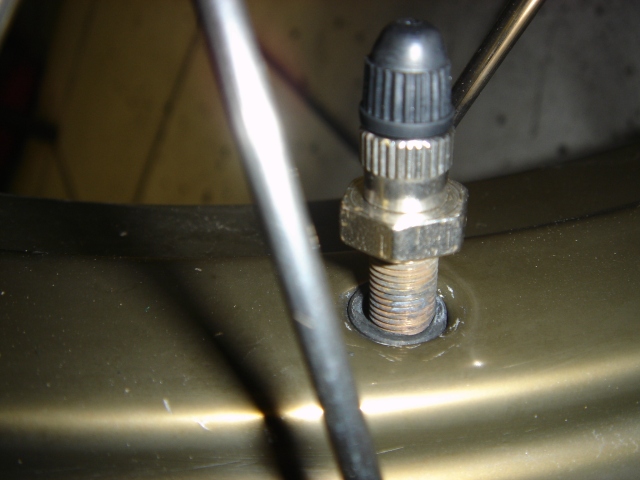

Hi HP2ler,
Dass die HP2 teilw. auch mit Schlauch gefahren werden" kann-muss"
ist ja bekannt.
Der Enduro 3 wird ebenso mit Schlauch gefahren wie ein Stoppler
oder mit Reifenhalter hinten sowieso.
Nun hat BMW vorne ein Super Schraubventil, welches nach der Demontage in einer die Bohrung von ca.8mm steckt.
Diese nimmt ohne jegliche Änderung das Ventil vom Schlauch auf,welches in etwa den gleichen Durchmesser hat.
Hinten kommt bei mir wirklich der Gedanke auf:
"die BMWler haben einen Schuss."
Da hat die Felge 2 Gummiventile (warum nicht die gleichen wie vorn??)
Bis hierher ist auch alles noch in Butter.
Zur Montage des Schlauches nebst Reifenhalter werden die Gummiventile entfernt.
Dann sollten die Freigewordenen Bohrungen den Schlauch nebst Reifenhalter aufnehmen.
Nun kommts:
Die beiden freigewordenen Löcher haben je, sage und schreibe ca. 14mm!!!!!
Das Schlauchventil und der Reifenhalter haben einen Durchmesser von gut 7mm!!!! Wie soll da das Rad mit Schlauch und Reifenhalter ohne Basteln nachgerüstet werden???????
Ich bin Sprachlos :roll:
