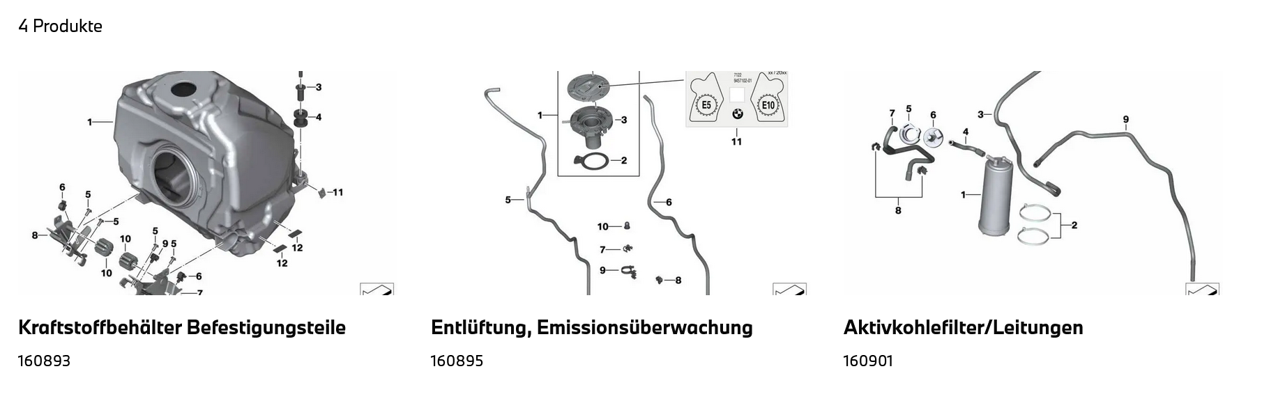

Na gut, eigentlich können nur zwei Dinge undicht werden:
1) Abdichtung Tank zu Tankverschluss (Post #6; Nr 2 der mittleren Zeichnung) oder
2) Die Tankdeckeldichtung selber
Zu 1)
Glaube ich nicht, dann würde der Sprit nicht durch den Schlauch wegtropfen. Trotzdem mal die Verschraubung der 6 Torx-Schrauben überprüfen
Zu 2)
Hat der Tankdeckel Spiel? Sitzt nicht richtig fest? Oder die vordere "Halteplatte" ist nicht fest? Oder das schwarze Dichtungsgummi zwischen Deckel und Stutzen ist porös....
