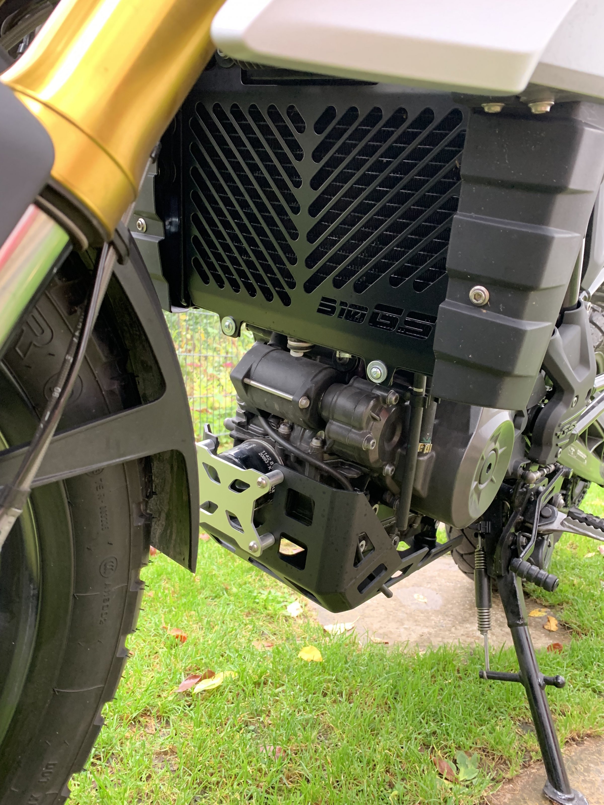

Zum Vergleich anbei ein Foto, wie der Schlauch an der 310er GS verlegt ist.
