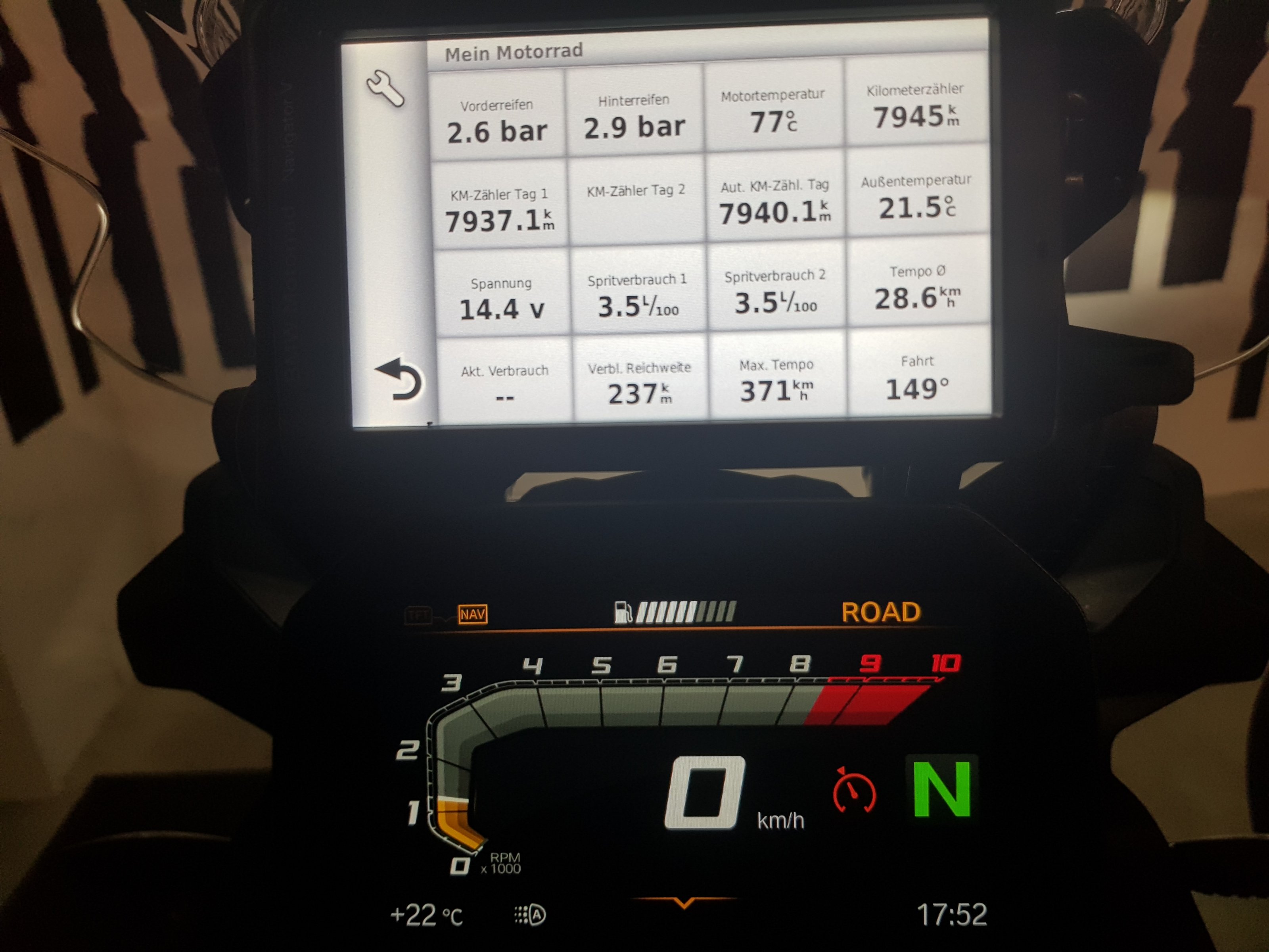

371 Km/h und das bei einem Verbrauch von 3,5 Litern pro 100 Km

Ja, der ist echt. Meine Holde war zeitweise sogar auf 2,9 Liter runter.

Also wenn ich mir die Durchschnittsgeschwindigkeit ansehe, vermute ich, der Bock wurde langsam auf einen Berg geschoben und ist dann über eine hohen Klippe gestürzt!
Gast 61523
Bestimmt im 1 Gang, würde ich mich gar nicht trauen in den 2ten zu schalten :bounce:

Nur falls es jemand interessiert, bei Garmin Navis ist die Erklärung recht einfach. Nach dem Ausschalten während des Routings und dem Wiedereinschalten hat das Navi die aktuelle Position verloren, aber leider noch eine ältere Position mit Zeitstempel als letzte vermerkt (vermutlich Software-Fehler). Wenn dann die neue Position gefunden wird, wird eine Luftlinie von der gemerkten zur neuen Position und dem Fortführen der Route gezogen. Natürlich werden Zeit und Entfernung zwischen den beiden Punkten zur Berechnung der Durchschnittsgeschwindigkeit verwendet. Auf diese Art habe ich auch schon >10.000 km/h im Track als Max-Geschwindigkeit erhalten. Ausreißer 200-500 km/h sind relativ häufig. Wer Basecamp nutzt, kann sich die gefahrenen Geschwindigkeiten im Diagramm mal anschauen, da wird das sehr schnell klar.

..... auch andere Messfehler bei Nutzung von GPS können solche Werte verursachen. Etwa nach verlorenem GPS-Empfang bei Tunneldurchfahrten. Signal-Reflexionen auf senkrechten Wänden, Hochhäuser, Felsschluchten, sind für die genaue Ermittlung des Standortes hinderlich.

Schade ist da kein Schräglagensensor eingebaut - die dann wohl angezeigten 82 Grad Schräglage beidseits hätten das Bild abgerundet. Überirdisch! :happyyeah:
