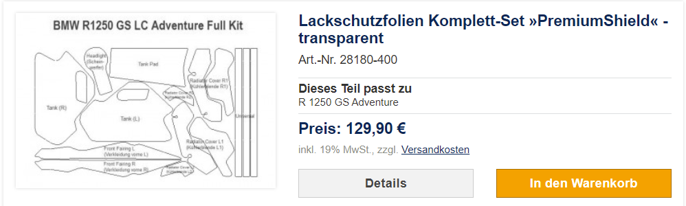

Ja, habe ich. Wobei ich aus persönlicher Erfahrung (einen Folienbogen zerschnitten und geklebt, sah Sch... aus) anschliessend ein fertig zugeschnittenes Set speziell für die R1250 gekauft habe. Ist zwar nicht billig, aber immer noch günstiger als späteres Polieren oder Lackieren.
Das Aufkleben war relativ einfach, wenn man die üblichen Anleitungen befolgt (sauber reinigen, mit Spüliwasser gut einsprühen, Luftblasen wegreiben). Anfangs war ein leicht weisslicher Film unter der Folie sichtbar (vermutlich vom Spüliwasser), dieser ist aber nach ein paar Tagen verschwunden. Jetzt sieht man fast nicht mehr, dass eine Folie drauf ist. Und es schützt wirklich.

Welches fertig geschnittene Set kannst du empfehlen?
Ironbutt
Ironbutt
24.01.2021
853
Zürich / Schweiz
BMW R1300 GS Adventure (2025)
Ich habe das von Wunderlich. Passgenau, die Folie ist hochwertig und lässt sich gut verarbeiten. Ich habe aber keinen Vergleich mit anderen Anbietern.

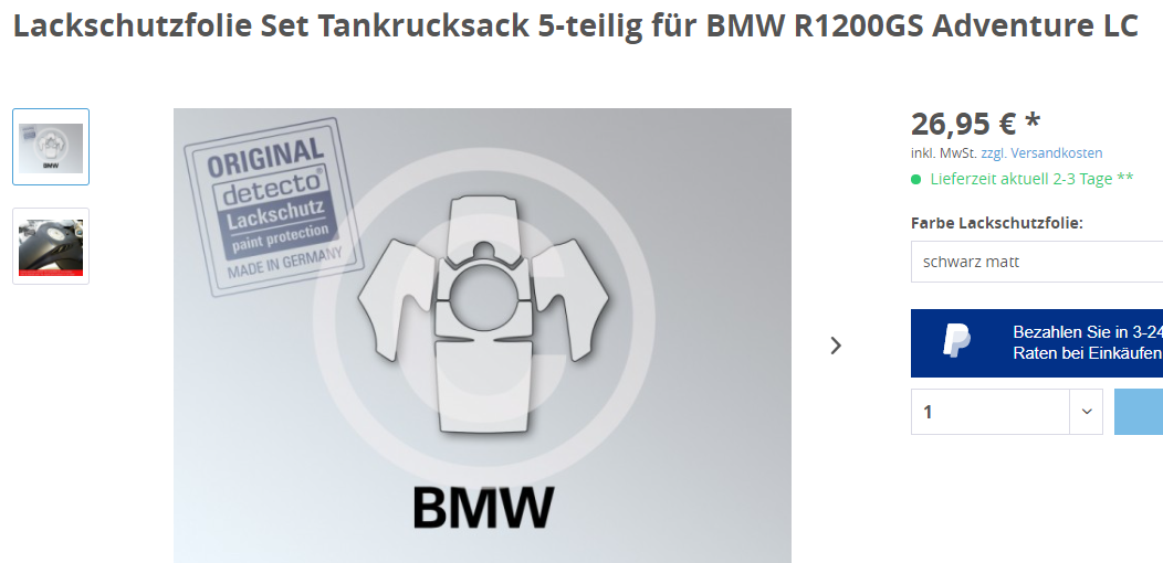

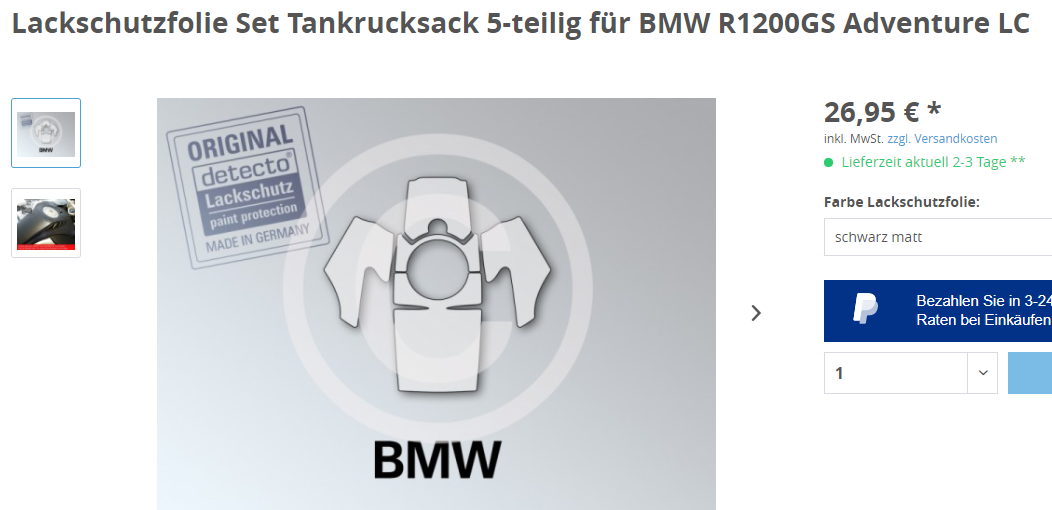

Hab die von Jumi-Parts, aber noch nicht montiert.
K1300S
17.05.2020
845
Sorry du schreibst ja Jumi- parts ...
