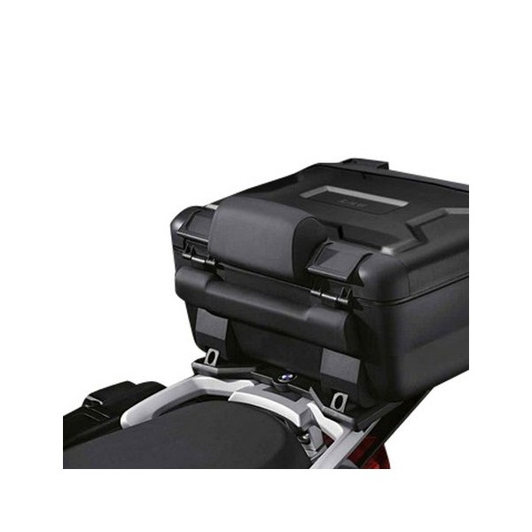

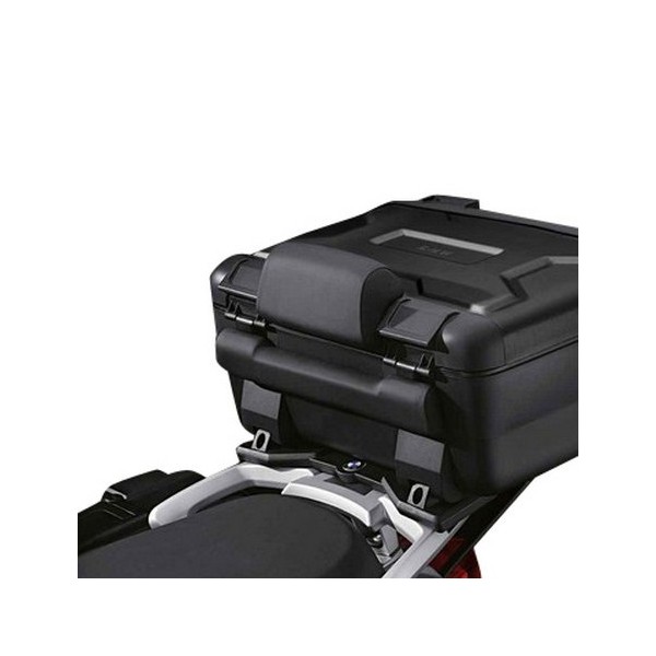

Tach zusammen,
hat jemand von Euch die "neuen" schwarzen Variokoffer und kann mir behilflich sein??
Wollte die Rückenpolster am TC meiner neuen 1250er montieren, in dem Anbausatz liegt allerdings eine Einbauanleitung bei für die R1200GS. Das untere längliche Polster passt 1a. Das obere kurze Polster aber soll hier, lt Anleitung, an einer Stoßleiste oben am Deckel angeschraubt werden. Diese Stoßleiste hat die schwarze Version aber nicht. Bevor ich jetzt Löcher in den Deckel bohre ne Kurze Frage an die Besitzer der schwarzen Teile. Wenn jemand ein Foto hat, würde ich mich sehr freuen.

Danke für das Bild, aber das sind nicht die schwarzen Koffer, sondern die silbernen, beklebten.
Die schwarzen haben die obere Leiste nicht, an der das kleine Polster geschraubt wird.

So, Problem gelöst....Veruch macht kluch:wink:
Bei dem schwarzen Topcase muß das komplette Deckel-Cover ausgebaut werden.
Auf der Rückseite sind dann die beiden Befestigungs-Löcher vorgeprägt.
Passt einwandfrei.
