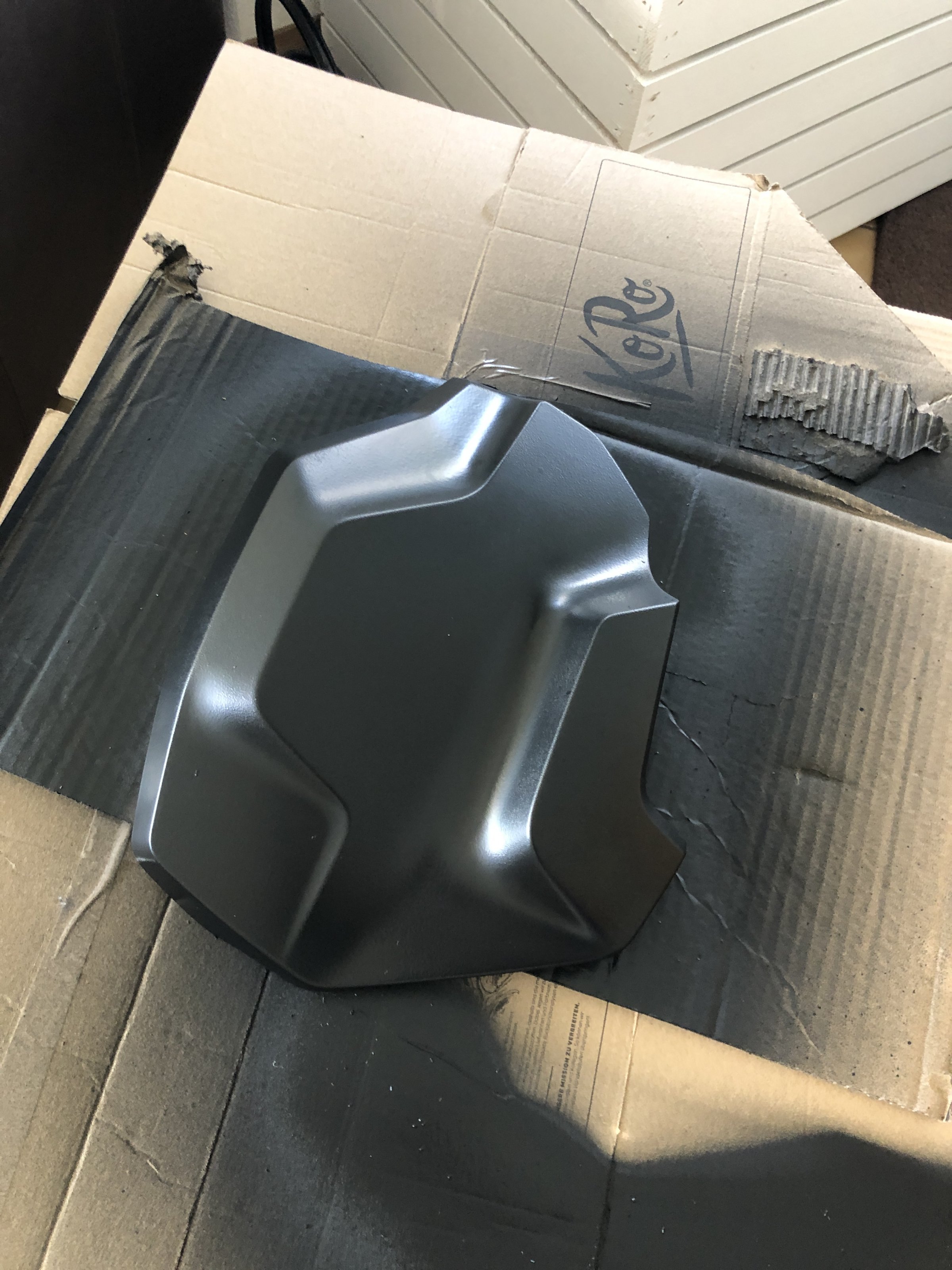

Ich würde das bei meinem neuen auch versuchen, also mit einer Sprühdose. Muss das dann erst mit Nassschleifpapier etwas aufgeraut werden? Dann erst die Grundierung aufsprühen? Dann ral 9005 matt. Welches Schleifpapier sollte ich dafür verwenden? Gibt es einen Unterschied zwischen matt und seiden?

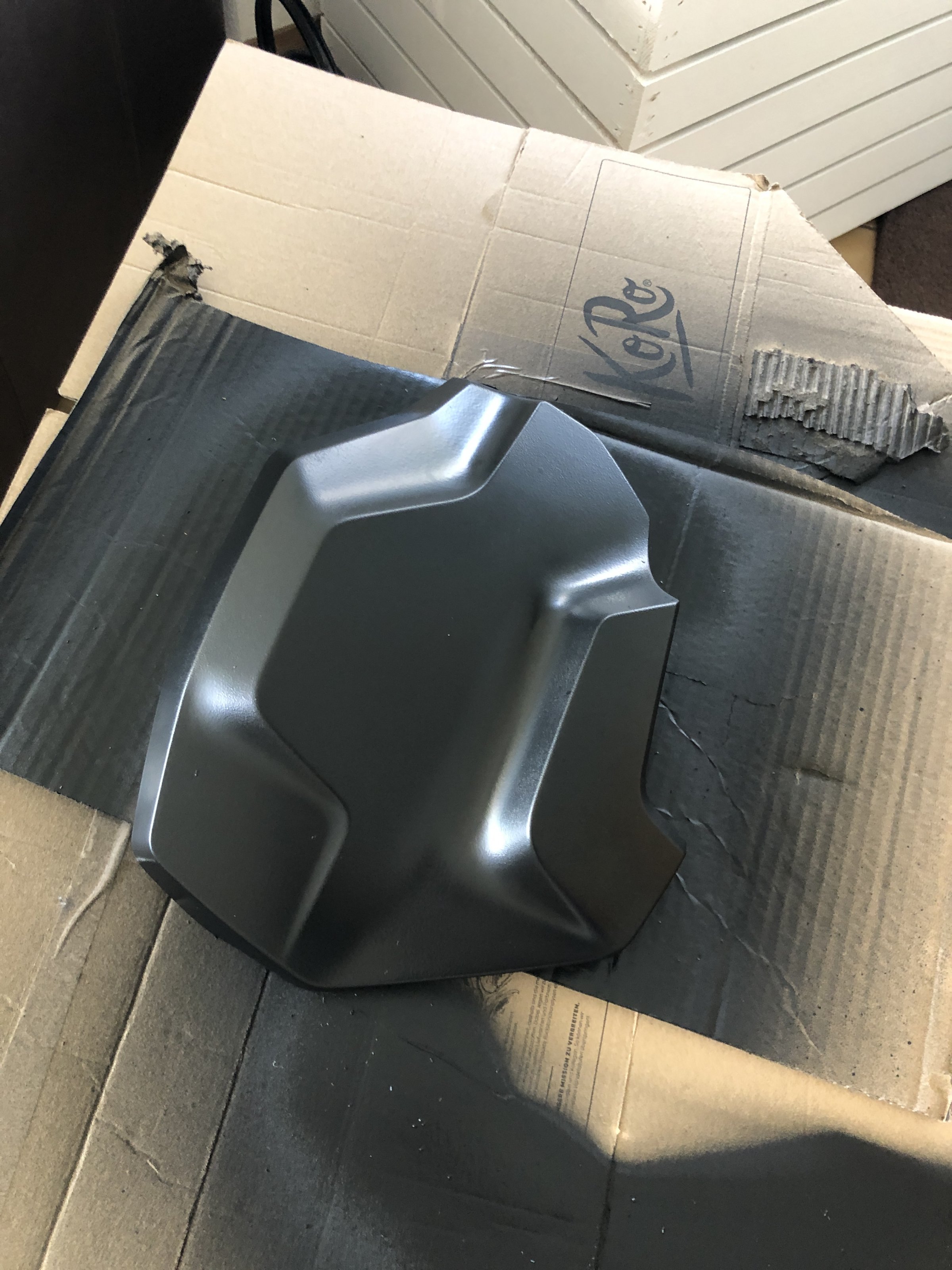

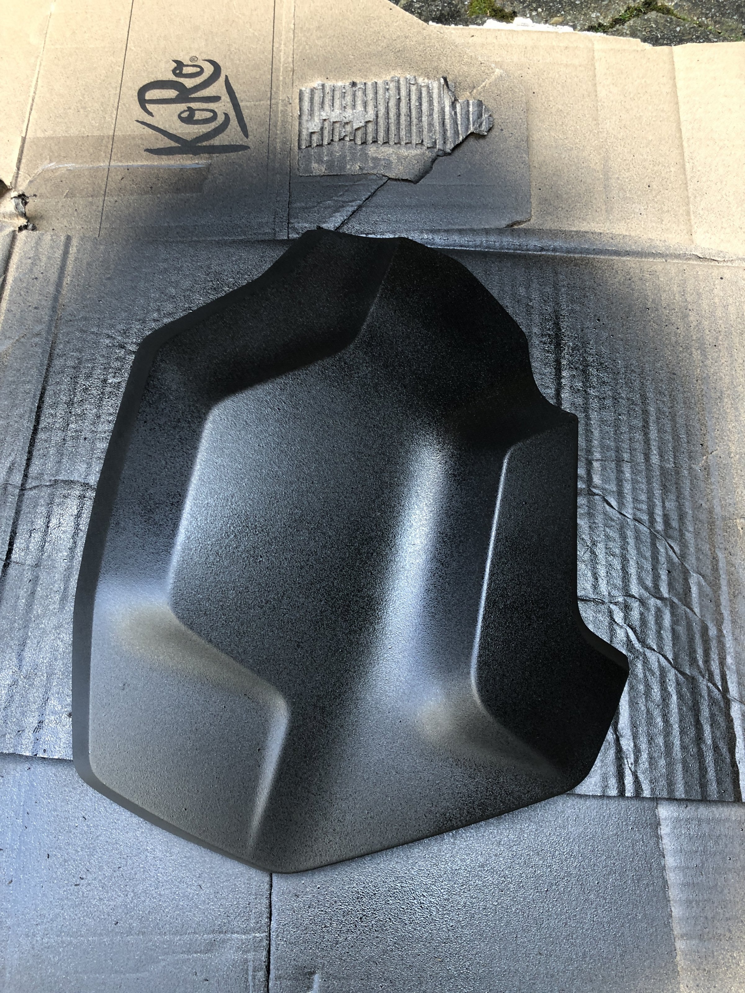

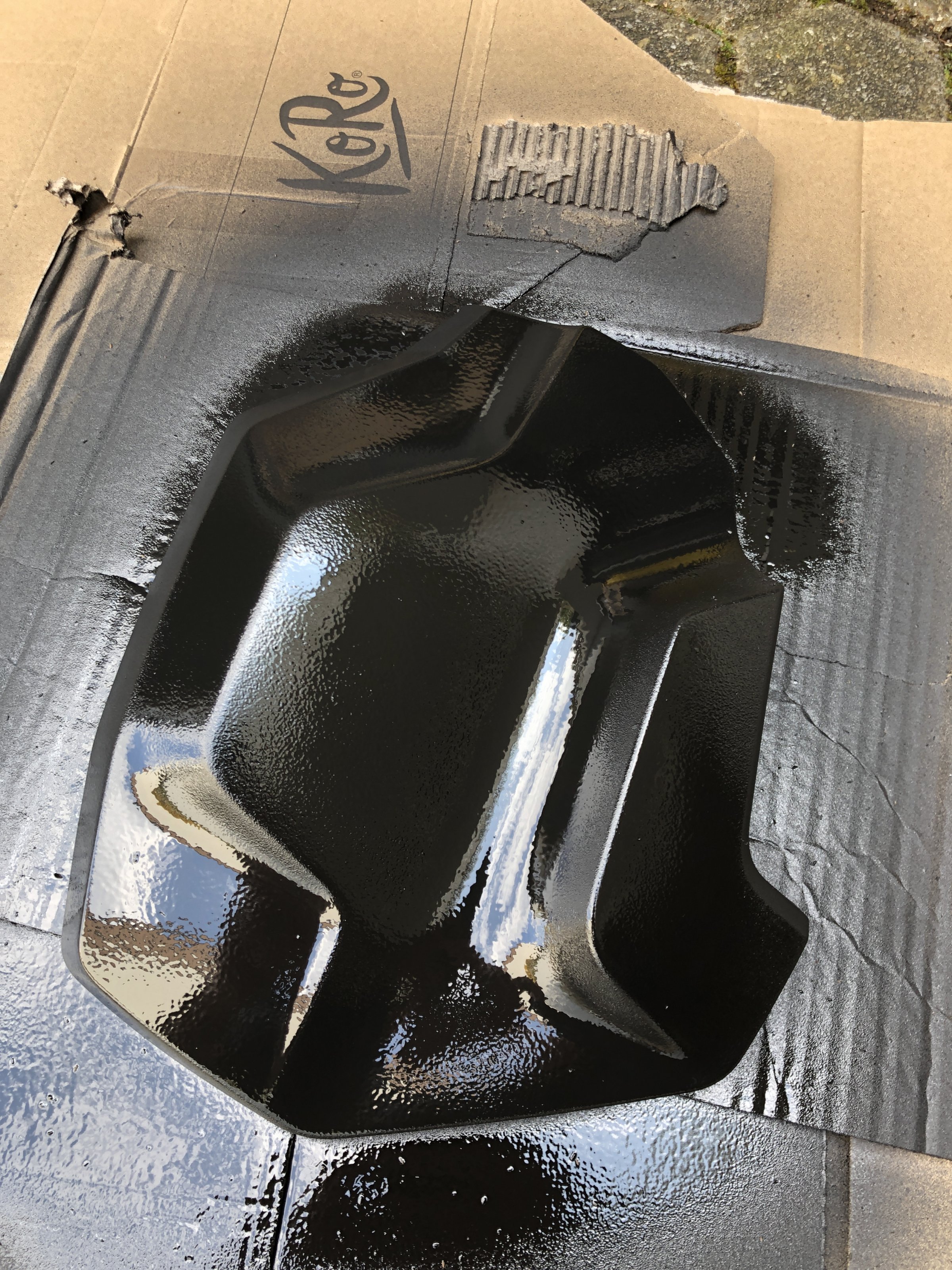

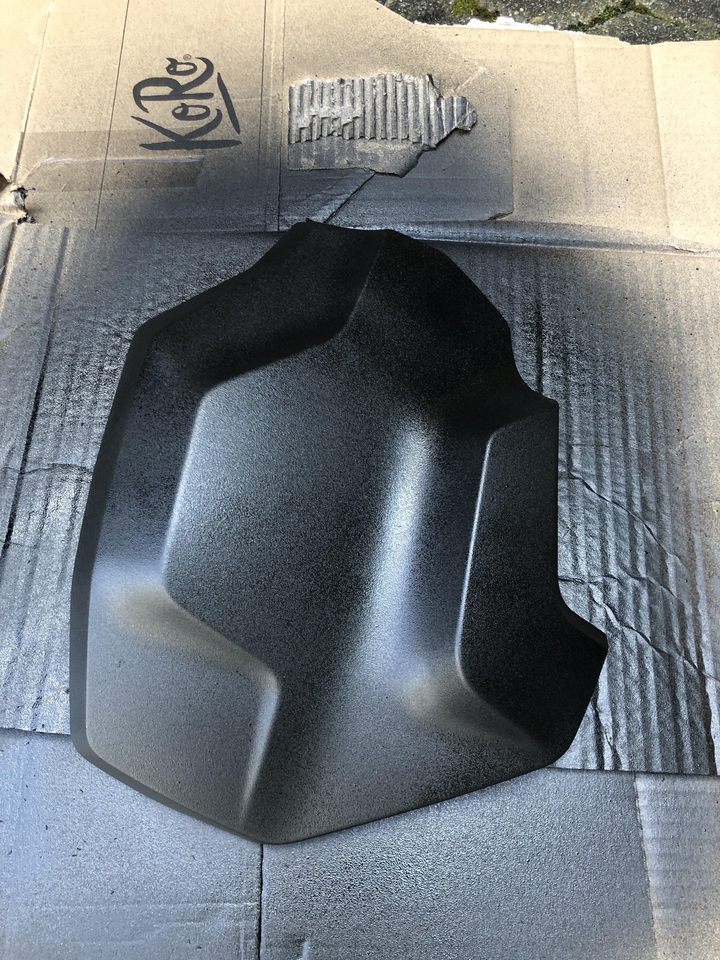

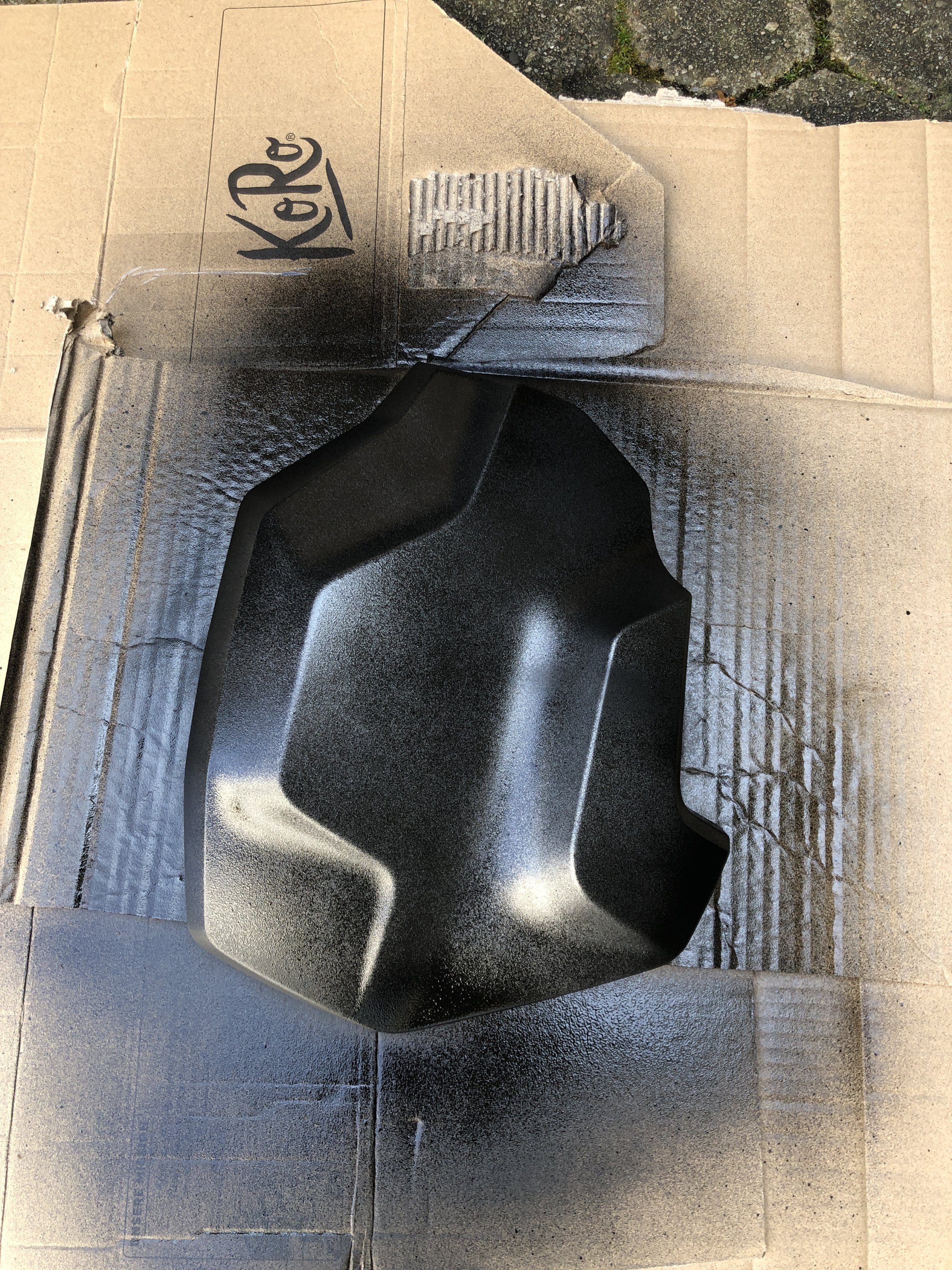

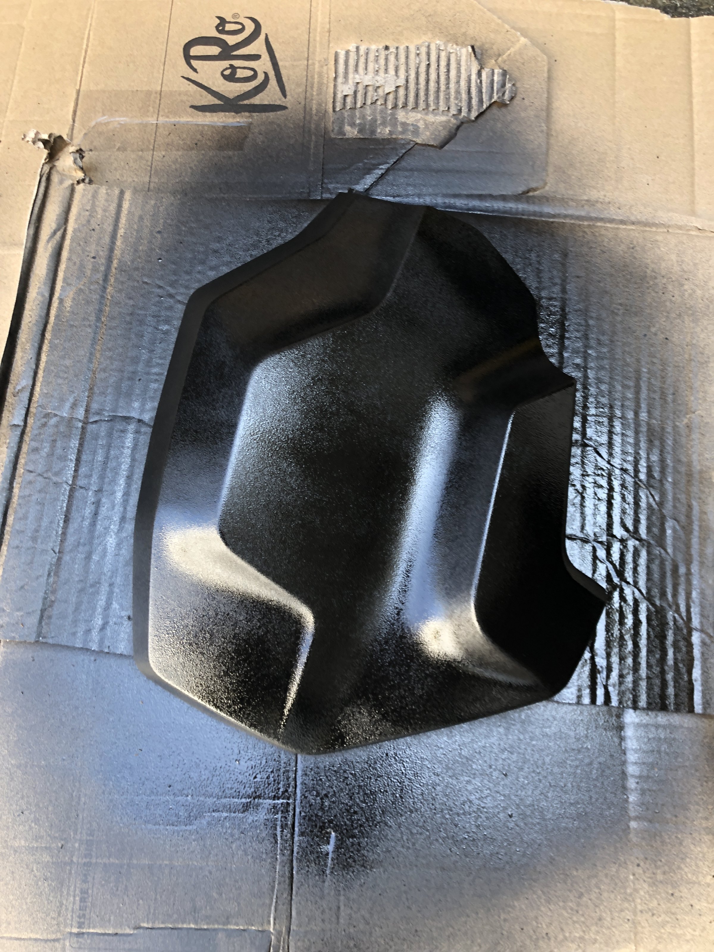

Ich habe mit 400er trocken vor geschliffen, anschließend mit 2000er nass nachgeschliffen. Bei dieser Arbeit, wirst aber sehr gedulig sein müssen. Wenn die Ecken und Kanten vernachlässigt werden, hält der Lack nicht. Anschließend mit Verdünnung sauber putzen und zu guter Letzt mit Druckluft drüber. Ich habe zwei Schichten Grundierung genommen, bevor ich 3 Schichten Glanz aufgebracht hatte. Alles Sprühdose

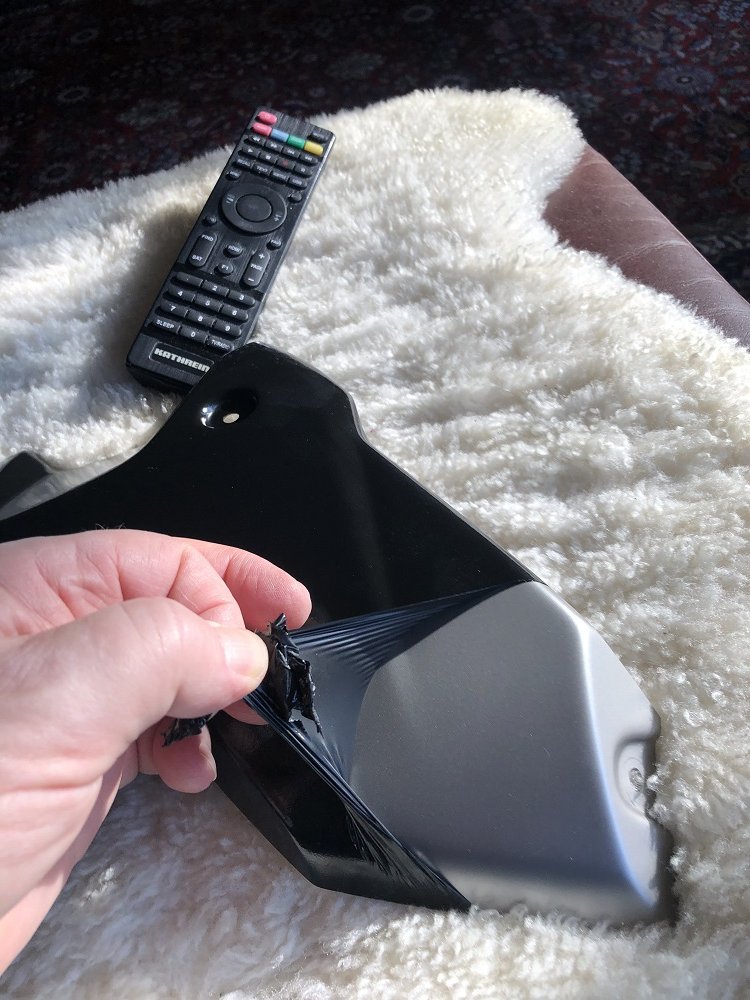

ich hatte die Blenden auch mit Sprühgummi lackiert, die Oberfläche war auch gut , nur hat sich die Oberfläche sehr nach Gummi angefühlt,
habe es dann wieder abgezogen.
