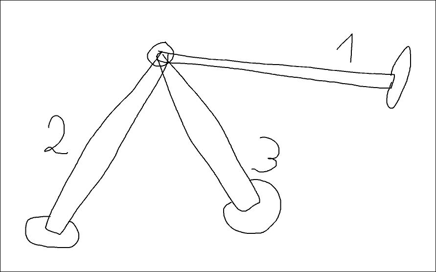

Der Seitenständer der R 1250GS hat folgende Beobachtung.
In Stellung 1 (Eingeklappt) Alles OK. Die Feder hält ihn sicher oben am Anschlag.
In Stellung 2 (Ausgeklappt) Alle OK. Die Feder zieht ihn Sicher an den Anschlag.
Stellung 3 ist der Kipppunkt der Feder. Hier kann der Ständer verharren. Der Seitenständer Schalter unterbricht in dieser Stellung noch nicht den Motorlauf.
Sollte man unbemerkt in Stellung 3 losfahren, kann es also gefährlich werden, wenn dann durch Vibrationen der Schalter auslöst.
Ich habe nun erstmal das Gelenk mit WD40 eingesprüht, obwohl leichtgängig. (Einen Lappen dahinter halten, verhindert das, das Zeug auf den Krümmer kommt).
Könnt ist das Mal auf dem Hauptständer ausprobieren, ob das bei euch auch so ist?
Gruß Brauny

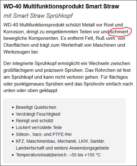

Hat auch keiner Behauptet......:rolleyes:
Gruß Brauny
Was steckt hinter dem Kriechöl WD-40?
Genau genommen und oft fälschlicherweise angegeben handelt es sich beim WD-40 nicht um ein Schmiermittel, sondern um ein Mittel zur Wasserverdrängung. Daher auch der Name: „WD“ steht für „water dispersant“, die Zahl 40 bezieht sich auf die „40th formula“. An der Formel und Bezeichnung hat sich bis heute nichts geändert. Das Spray mit geringer Oberflächenspannung besteht zum Großteil aus Waschbenzin und Petroleum. Die Zusammensetzung unterscheidet sich in Deutschland und den USA, hierzulande besteht es zum Großteil aus Petroleum.

Die Feder zieht doch immer nach oben.
Wie soll er sich also nach vorne bewegen?

Bin gerade in der Gerage bei meiner Boxi und habe zwar nur eine 1200er Lufti, aber auch da zieht es den Ständer durchaus auch nach vorne vom Kipppunkt aus gesehen. Geschmiert ist ausreichend und nicht mit WD40. :zwinkern:
Dennoch kein wirkliches Thema, denn das ist doch wohl elementar beim Mopped fahren, dass man sich vor Fahrtantritt versichert, dass der Ständer eingeklappt ist?

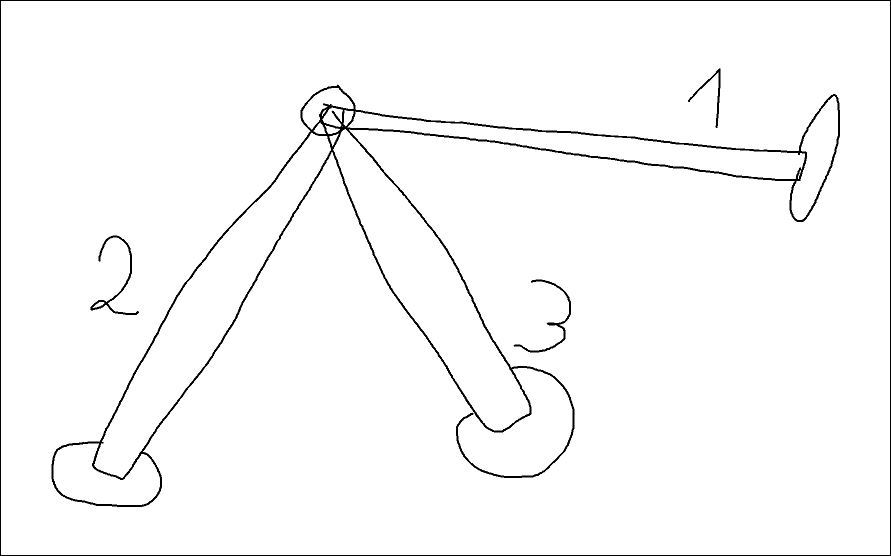

Das Gelenk mit WD40 einsprühen geht auf dem Hauptständer ebenso wie auf dem Seitenständer. Oder was war hier die Frage? :rof3l:
Nee Spaß beiseite, es gibt Seitenständer die tippt man an und dann verziehen sie sich freiwillig nach oben. Der von der GS ist eher einer, der nochmal einen Moment länger in der Bewegung mit dem Motorradstiefel berührt werden will. Ich denke nicht dass du da einen besonders kontaktfreudigen erwischt hast.
Es gibt aber tatsächlich besseres als WD40, was die Reibung reduziert und den gewünschten Effekt sicherlich positiv verbessert (auch wenn das nicht die Frage war :smiley:)
Ich gebe dir vollends Recht, das das war hier nicht die Frage war. :smile:
Auch möchte ich das von anderen Usern geöffnete Fass nicht zum überlaufen bringen, obwohl es weiter voll läuft.
Ich habe das WD40 zum reinigen eingesetzt und nicht mehr. Von einem schmieren habe ich nicht ein Wort geschrieben.
Auch habe ich erwähnt, das der Seitenständer leichtgängig ist. Somit gibt es auch keinen Grund, ihn zu demontieren und die Bundbuchsen zu reinigen und neu zu fetten.
Mir geht es ausschließlich um den Zeitpunkt, wann der Schalter auslöst und in welcher Stellung.

Ich glaube, dein Problem ist keins. Die Federkinematik bei deiner GS dürfte so gemacht sein, dass die Federkraft, die auf den Ständer wirkt, an den Endpunkten maximal ist, d.h entweder wird der Ständer stramm nach oben gezogen, oder er bleibt stramm ausgeklappt. Der Kipppunkt ist irgendwo in der Mitte und lässt sich mit minimalem Kraftaufwand überwinden. Und der Schaltpunkt des Seitenständerschalters ist nicht in der Nähe des Kipppunktes, sondern sehr nahe am oberen Totpunkt.
Schrägen Geschichte: In der Africa-Twin-Gemeinde gibt es vereinzelt Klagen über unerklärliche Aussetzer des Tempomaten, und eine Theorie dazu lautet, dass sich Leute eine Seitenständerverbreiterung an ihren Ständer schrauben. Die - so die Theorie - sorgt für zusätzliche Masse am Ende des Ständers, die bei scharfen Bodenwellen dafür sorgt, dass der Ständer kurz nach unten klappt - und dabei den Seitenständerschalter auslöst und dadurch den Tempomaten zurücksetzt.

Da die Fragestellung ja nun klar ist, hab ich das mal fix bei mir geprüft,damit es hier gut geschmiert weiter gehen kann :)
In jeglicher Stellung wo der Seitenständer im Zwischenbereich freiwillig stehen bleibt dreht der Anlasser nicht!
Erst in dem Bereich wo der Seitenständer schon sehnsüchtig nach oben will und ich ihn gegen die Feder festhalten muss, gibt es die Freigabe vom Schalter. Ich hoffe das hilft dir jetzt irgendwie weiter
Ja, sicherlich. Die Feder ist so Positioniert, das beide Endpunkte vollends bedient werden. Alles andere macht auch keinen Sinn.
Meine Maschine lässt sich im Kipppunkt aber noch starten und das halte ich für bedenklich. Der Schalter unterbricht für mich zu spät.
Wenn das nun so oder so bestätigt werden könnte, hätte man eine Tendenz, mit der man etwas anfangen könnte, um diese Frage beim :smile: zu stellen, da dieser Punkt bei jeder Inspektion zu prüfen ist.
