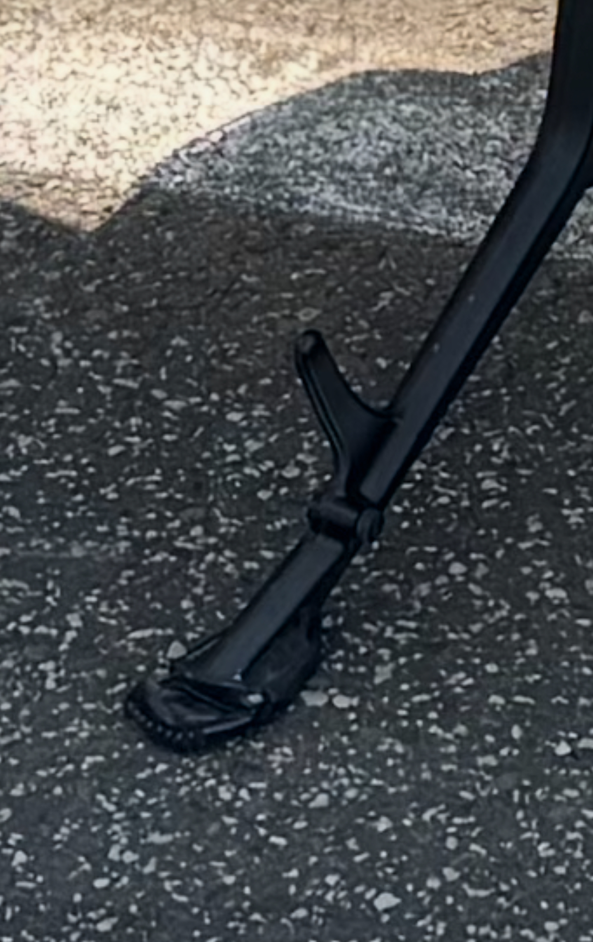

Hallo Zusammen,
Hat bereits jemand mal gebastelt und eine Lösung zur Verlängerung des Seitenständer Nippels um den Seitenständer leichter mit dem Fuß ausklappen zu können?
Ich habe die Gilles Tech X Rasten verbaut und muß oft länger mit dem Fuß suchen um den Seitenständer ausklappen zu können. 1 cm mehr würde vermutlich schon reichen. Aufgrund der Haifischflossen Form fehlen mir Ideen dafür.
Vielleicht hat jemand ähnliches Problem und sogar eine Lösung?

Mein schrauber & Händler BMW hatte das Problem an seiner 1300 er auch, er hat die Flosse :giggle: hieß gemacht und entsprechend in Position gebogen.
Kann vermutlich aber auch schief gehen.
selber hab ich damit keine Probleme

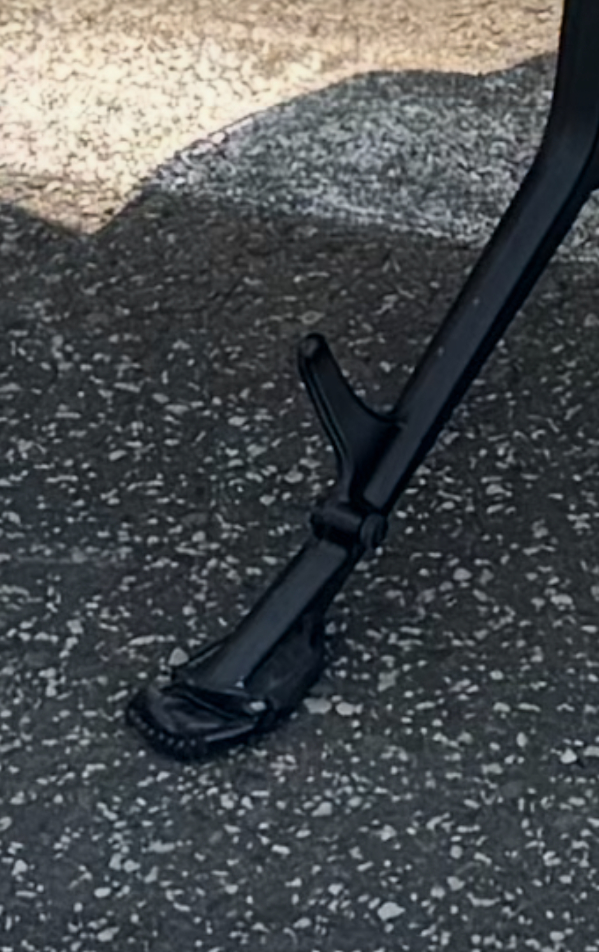

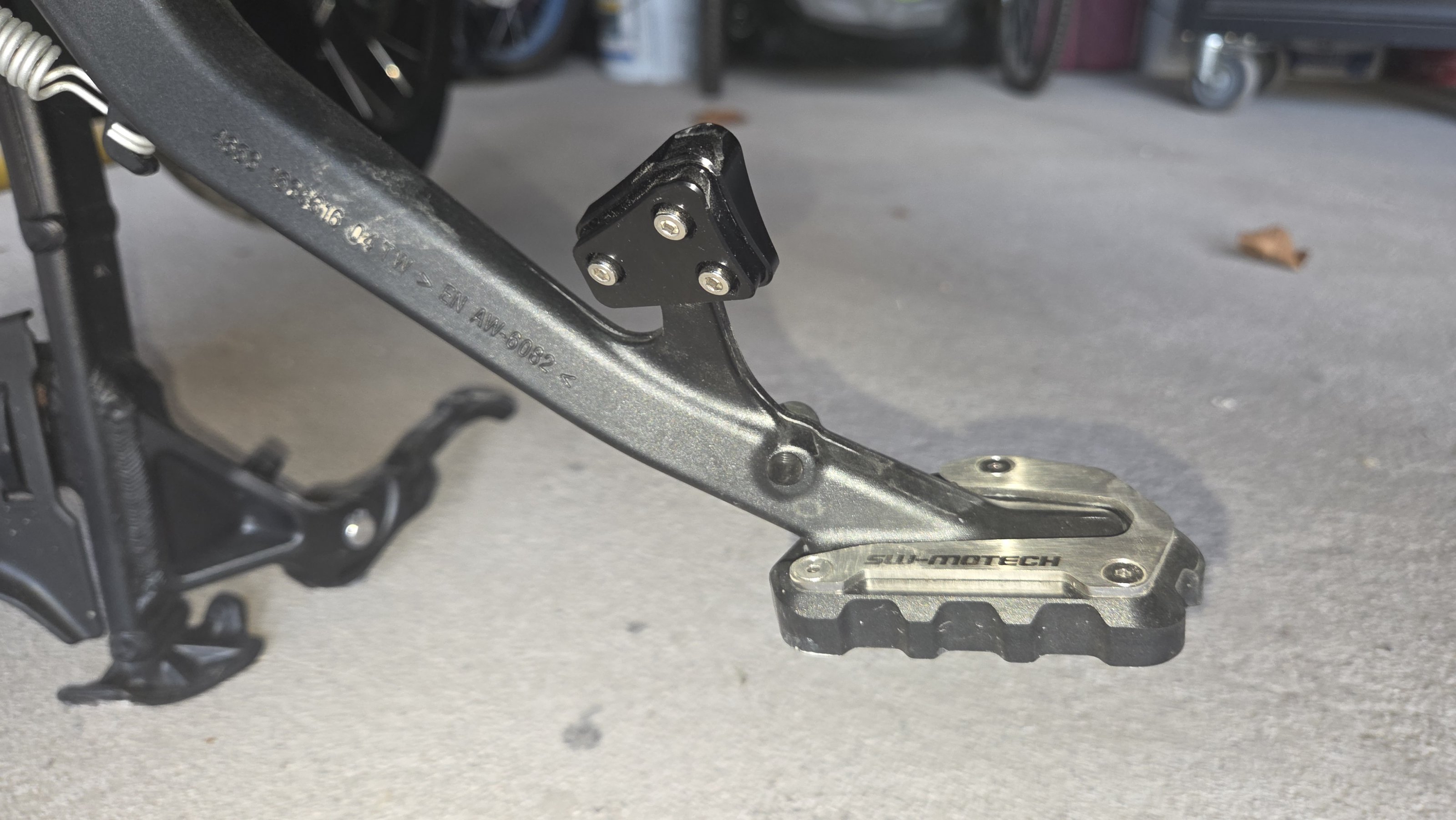

Hallo Zusammen,
Viele Grüße Anhang anzeigen 803139
Versuch es mal mit einem schwarzen Gummischlauch in passenden Durchmesser-habe es bei meiner r100 CS gemacht, funktioniert

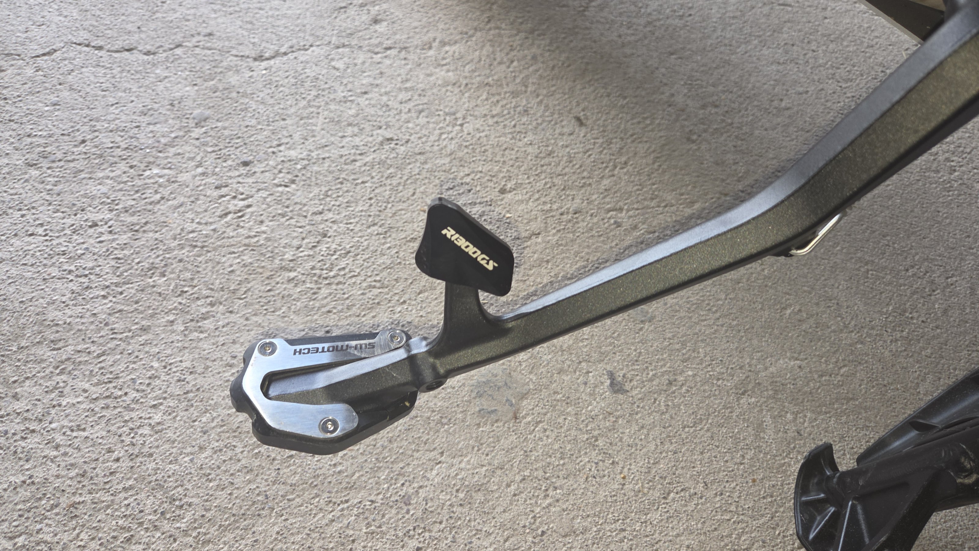

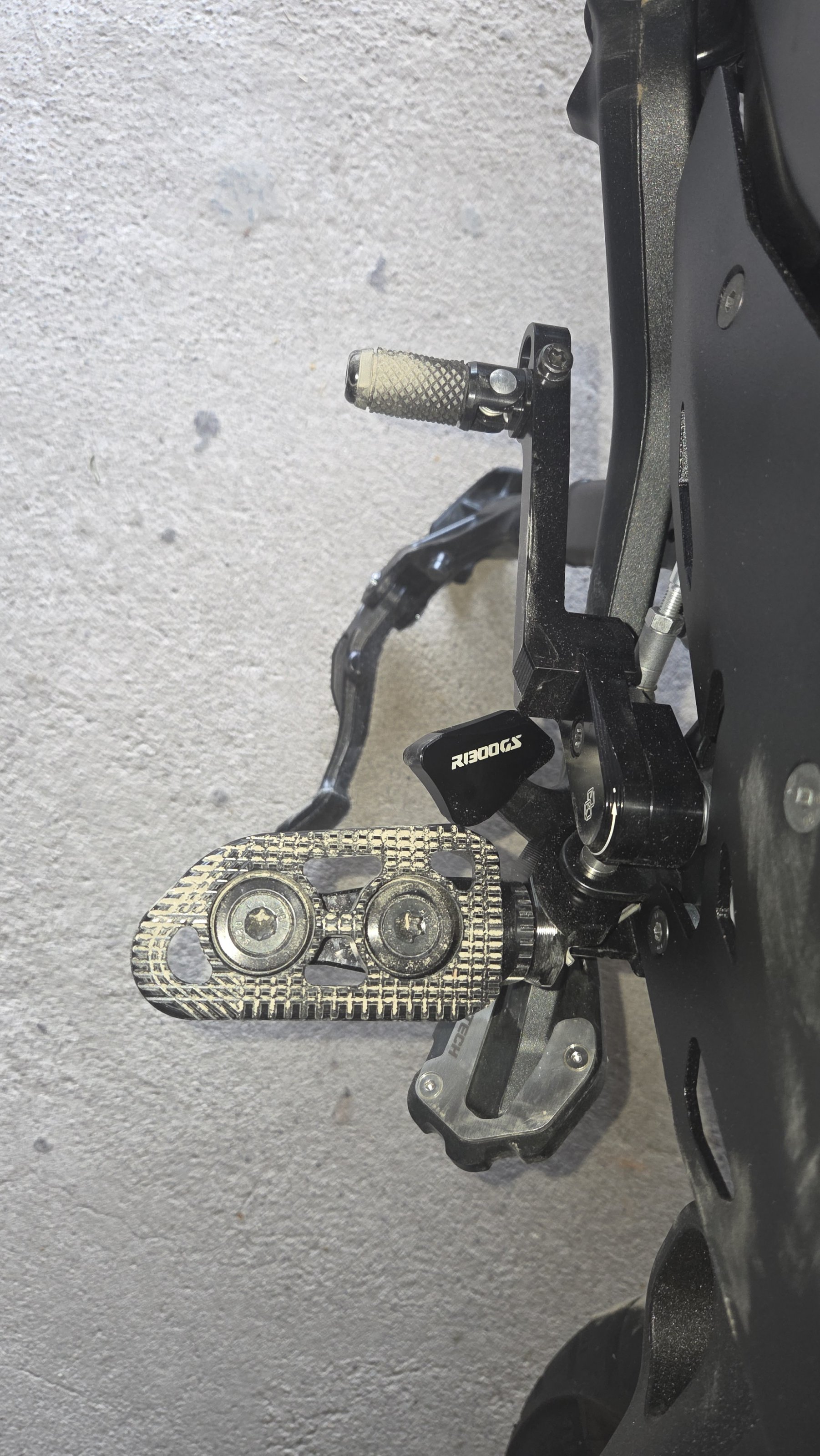

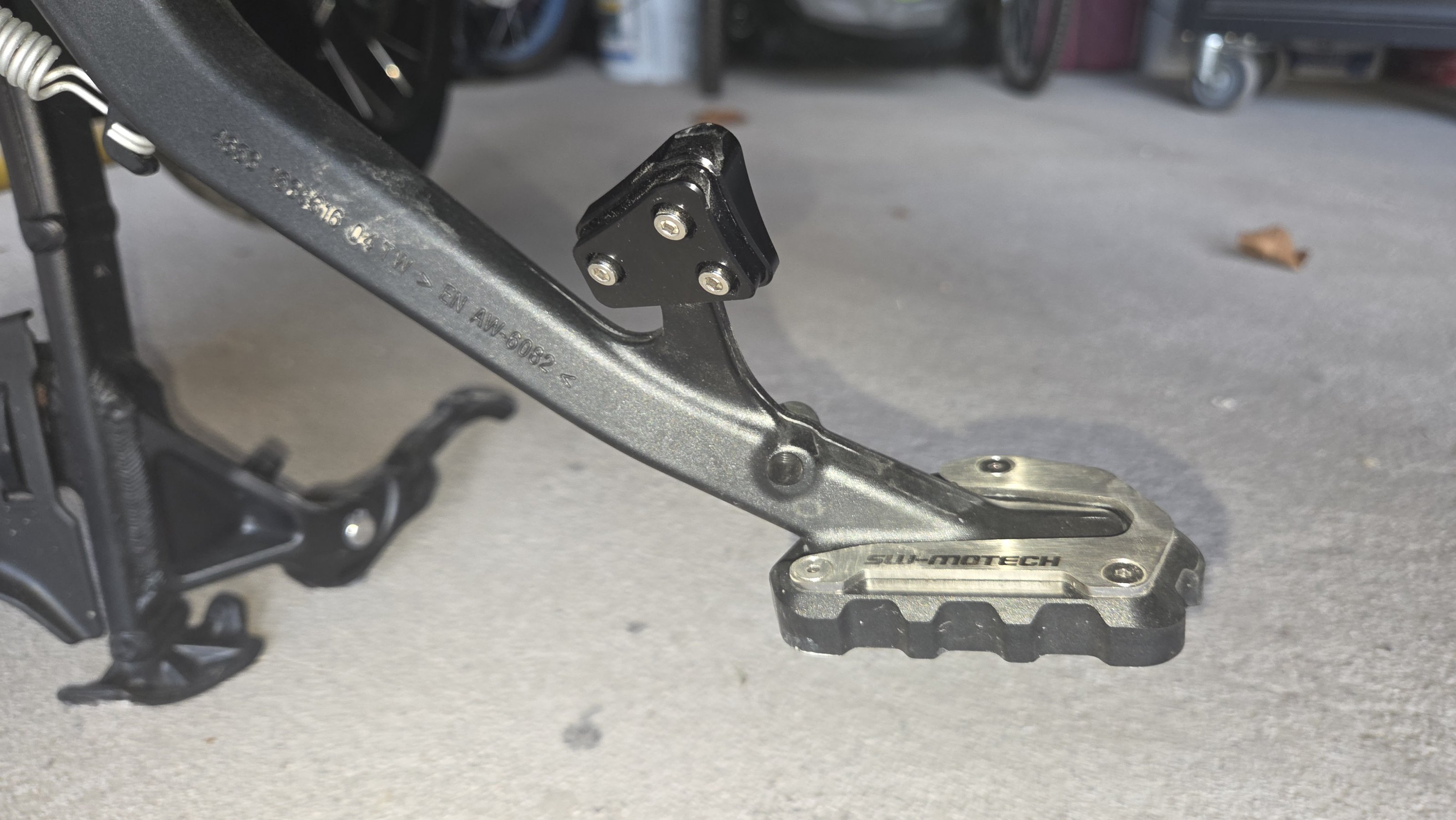

da ich die verstellbaren SW Motech Rasten montieren wollte, wäre der Ausleger im Weg gewesen. Wie der TE meint, sobald die Sohle etwas ungünstig ist (z.B an der Ferse rund nach oben gebogen), sucht man mehrmals nach dem Nippel.
Es blieb mir nichts anderes übrig als den altrider Seitenständer zu kaufen dessen Nippel weiter vorne ist. Nun ist es angenehm.

Klasse! Die Chinesen schütteln halt mal einfach sowas aus dem Ärmel.

Reib mal dran...😊
Mario0204
06.06.2025
43

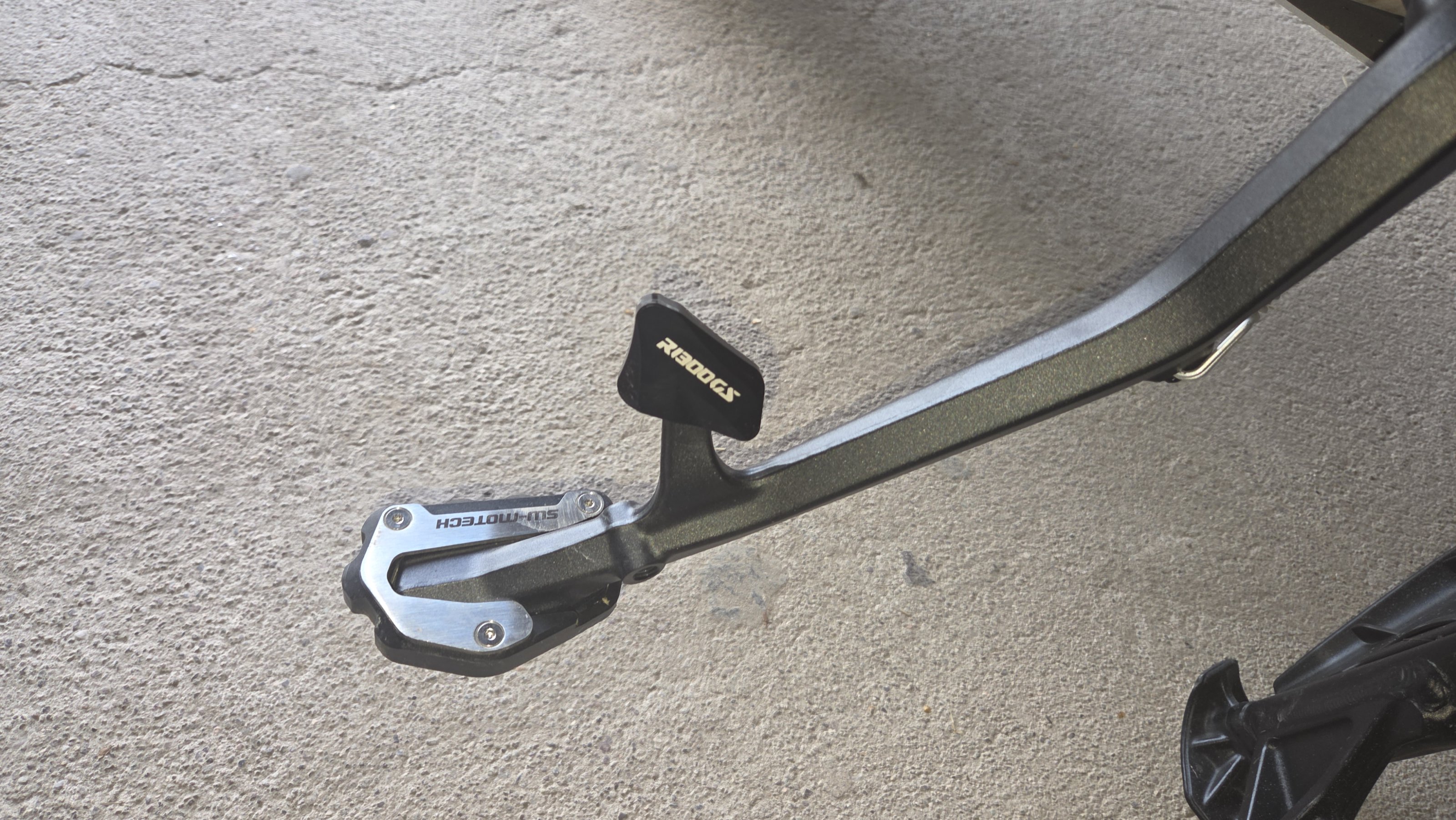

Es ist aber nicht gleichzeitig eine Erhöhung, oder? Ist auf den Fotos leider nicht zu erkennen...
Was genau meinst du mit Erhöhung? Es verlängert den "Hebel" damit man den Seitenständer besser mit der Ferse packen kann um ihn auszuklappen. Mehr macht das Teil nicht.
